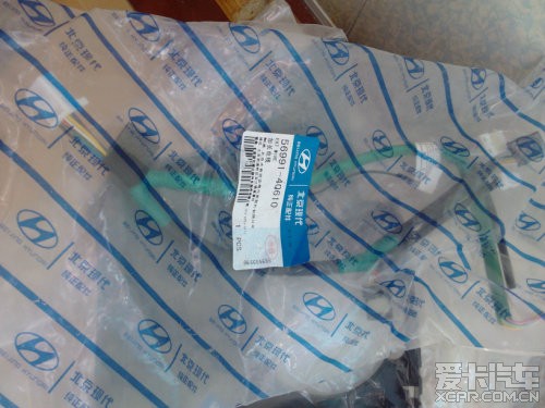

带包装的都是刚发回来的,纯进口的韩国配件,北京现代供货商拿不到货!

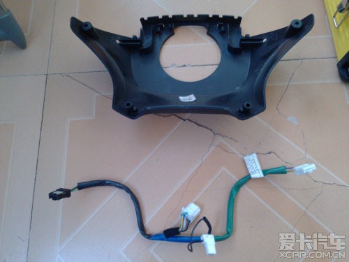

这个后盖很重要,不然的话就要自己动手手术了!!!不过还好,搞到手省了不少事。

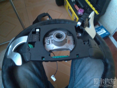

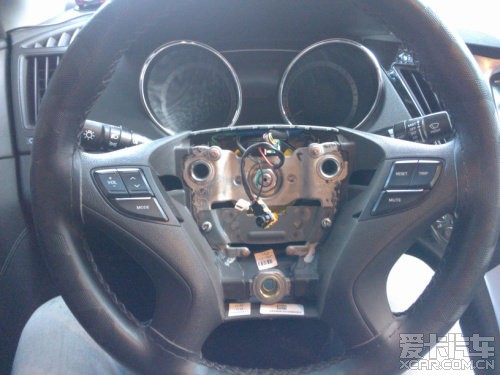

下面的图片都是拆装图片了,大家一个就能明白了,拆索八方向盘气囊用2个的内六或者硬点的东西插入方向盘下面3个小眼,使劲就开了。没有螺丝,是卡住的。然后用22的套筒就可以把方向盘拆下!!
方向盘和原车线束,后盖最后留念了!!

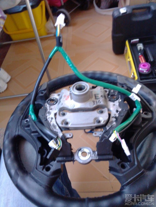

新的线束上场,高配的线束,可以加装巡航定速,蓝牙电话,以后不需要在买线束了。
发表于 2013-09-20 10:37
线束安装完之后试试效果,很容易就安装上了!!!

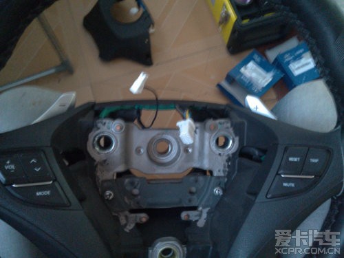

安装换挡拨片,一个装上了一个没装上的效果!!!
车里没有方向盘的效果,呵呵,谁要是可以这么开车,那真是牛了!!!
赶紧安上吧,来回走的人都看我,这是在做什么!!!
安装完的效果,除了静音的按键不好使,别的都好使,索八高配的方向盘上没有静音按键,所以浪费了一个键子,刚开始安装完之后行车电脑两个键子不好使,改了一下线路,好使了,再和4s技术人员沟通,改完之后的方向盘静音不好使,我也认命了,呵呵,有得必有失呀,多了一套换挡拨片,少了一个静音,忍了!!!
