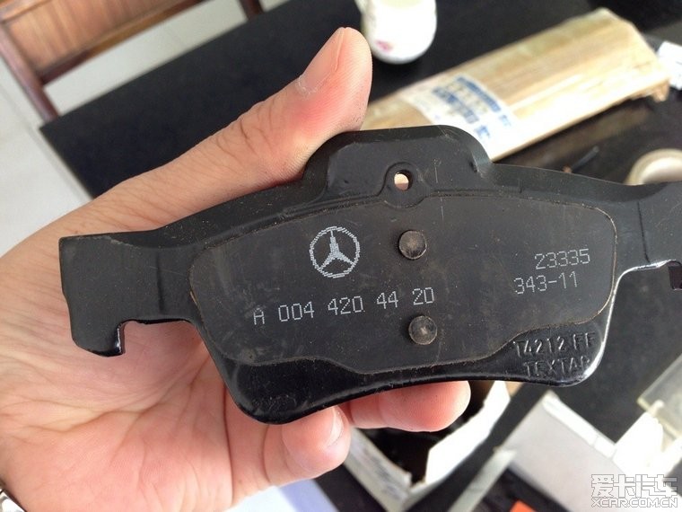

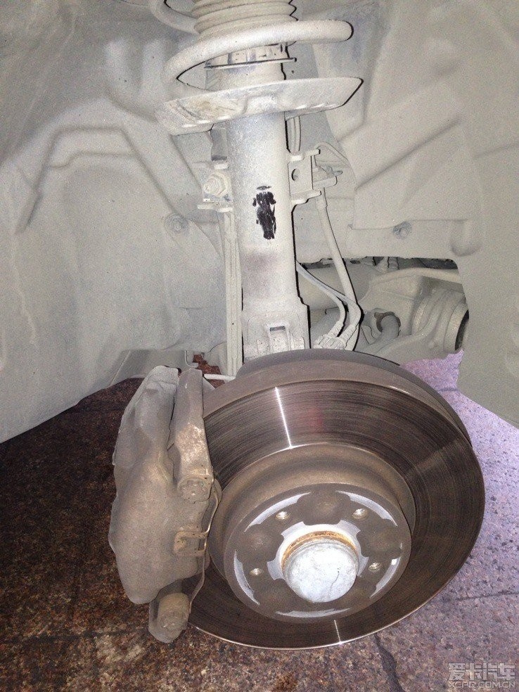

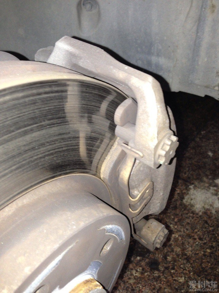

前几天发过帖子,制动蹄片磨损提示后就马上着手寻觅和选择刹车片,最后确定在本地汽配城的庆丰配件店购买原厂刹车片,个人体会前刹车片估计是真的后刹车片有怀疑,都是换的的那修理厂说他们家出品都是正品假一罚十的。姑且相信。刹车片价格是前580后460刹车线是35,店家说刹车线副厂的都是非常好。修理店手工费4轮全部换掉100人民币,另外还询问了下变速箱油工时费也是100。保养时50.材料全部自己搞定。维修工手作还可以,就是拆轮胎时候用风炮拆的把我的轮毂有点油漆给打蹦了后来就叫他换个长点的套筒拆避免再次把其他轮毂油漆给打蹦了。换好后去汽配城另外一家店看了下发现价格比淘宝还便宜,关键是换的途中出现什么问题换件比较方便。都声称原厂正品假一罚十。

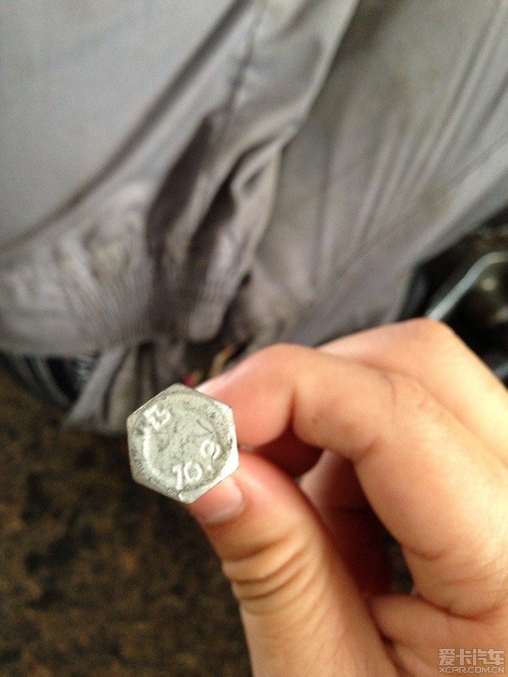

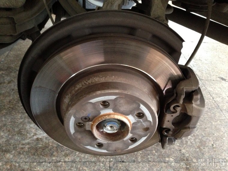

换下来的刹车片个人估计最少还可以跑个3000公里。下次有经验了各位不用报警后马上去更换还可以再开开。然后前轮刹车片包装里面有4颗螺丝,修理店的说不换也行都是既然有了就换掉好了,后轮不配螺丝的,感觉后刹车片的奔驰标志好诡异哦形状奇怪,所以对后刹车片有怀疑的成分在里面。不过店家说2个月内又问题就换。还有就是所有刹车线都是在车的右边,我的前刹车线不行了后刹车线还可以用,如果各位省钱的话后刹车片其实可以再用个1万公里有的,后刹车用的很慢。还有一点我的前刹车片左右都是一块的中间没有分割线,不知道为啥,换下来的其中一篇有分隔线的。问修理工都说没有问题的
