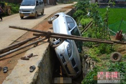

【为阻止爱车坡道滑行 男子用身体阻挡被撞死亡】
近日,广西雷某将车辆停在公路下坡处,下车后,汽车开始迅速下滑;情急之下用身体阻挡爱车,无奈滑行太快,雷某被撞入路边水沟,经抢救无效身亡。

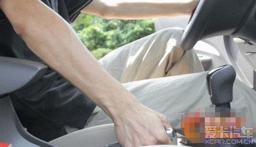

  本文写的是传统的机械式手刹(排除电子手刹、脚部手刹)。说到手刹要拉到最高点需要拉多少次?也许大家心里都没底。为此,我找了宝骏630来测试,通过每一次提拉手刹棘轮卡位次数,数一下手刹拉到最高点的棘轮次数是多少。经过反复拉手刹数数,最终确定该车手刹拉至最高点棘轮次数为10次。注:不同车型棘轮次数不一样。
  每一次拉手刹棘轮就会卡位一次,声音就是我们平时拉手刹时的响声,再细心倾听一下,超过50%(5次)之后,后轮会传来类似固定力度加大机械变形的声音,这是手刹的钢索收紧使得制动蹄与制动鼓更为贴近而发出的声响。注:下文开始,我将“拉棘轮卡位次数”换“拉手次数”代替,方便阅读和理解。

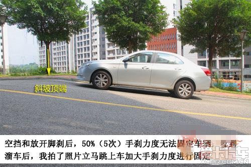

  1.50%(5次)手刹效果测试
  首先在15度的斜坡使用50%手刹力度测试。在拉上50%手刹,使用空挡和放开脚刹后,车辆缓缓地后移,证明50%的手刹力度没办法使汽车在15度斜坡固定,导致溜车情况。
