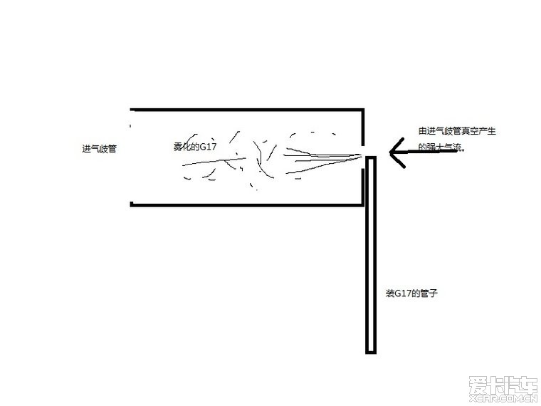

先用图解释下原理,就是用进气歧管的真空产生一个高速气流,用一个好像是引射的原理雾化G17。原理说不太清,总之雾化效果不错,但是直接用油分离器通往进气歧管的那个接口,有点太大了,这个口进气不受进气门的控制,所以需要将那个口子节流变成小口。
原理图见下。

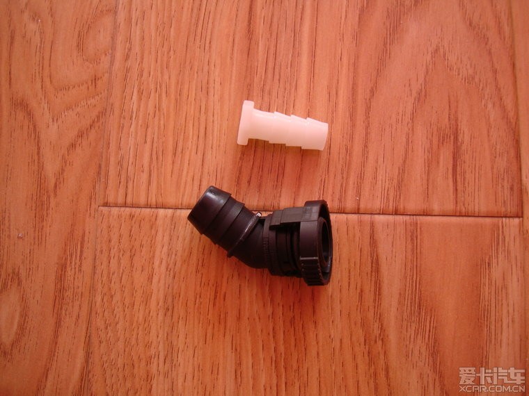

接头和堵头,接头就是油气分离器接进气歧管的那根管子,把软管拆掉就是了,自己改透气壶的同学,别直接在原来的塑料波纹管上接管子了,拆掉波纹管,直接在接头上接管子多好。堵头是宝塔堵头,记得是10MM的。
下一步

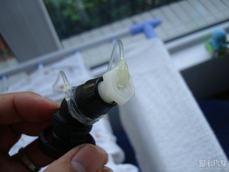

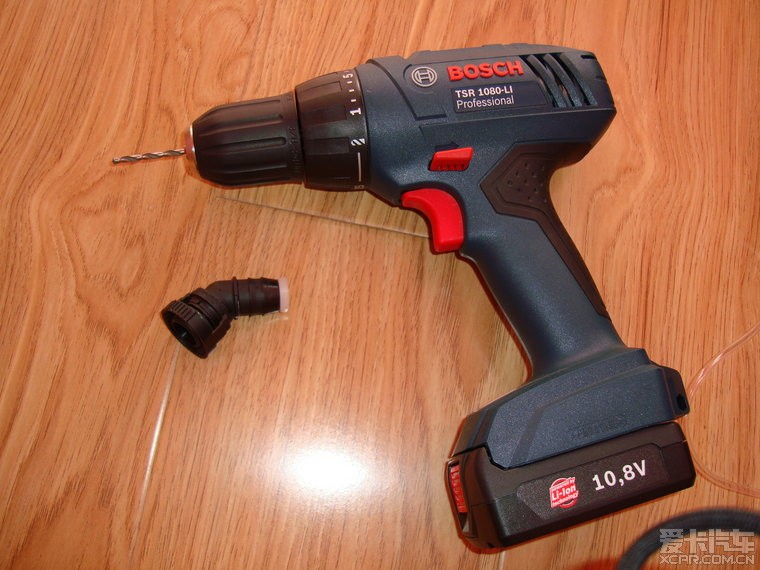

钻孔,BOSCH的充电起子真是好用,钻个孔,装个IKEA的家具啥的都是得力助手。
钻完孔的样子,孔别钻大了,要不打吊瓶的时候发动机抖动太厉害了。并且孔大气流速度也小G17的雾化效果也不好。

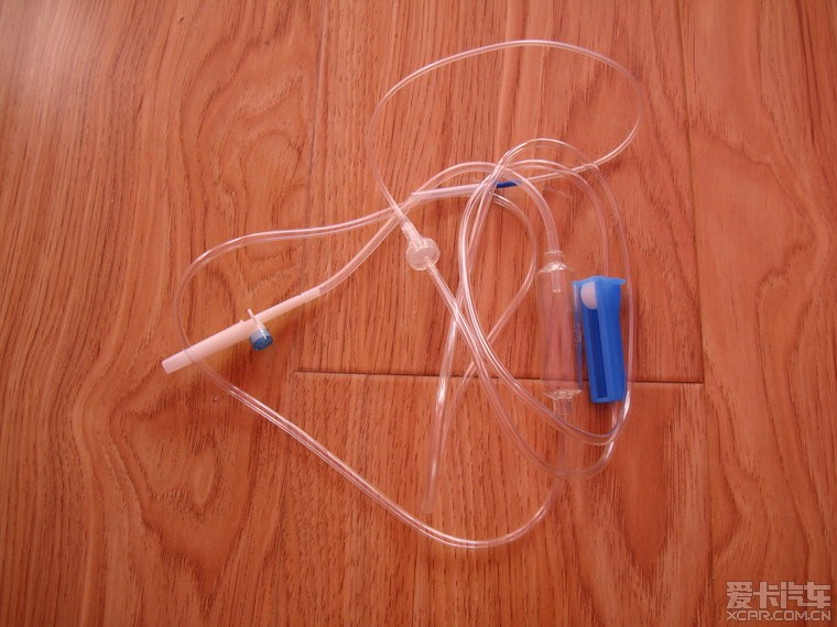

下一个材料是输液器,也就是滴流管。
把输液器和接头组合起来。手艺一般粘的很丑。但是挺结实,一会在缠上胶布再固定一下。

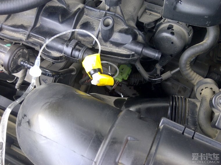

接在车上就是这样的。很完美。

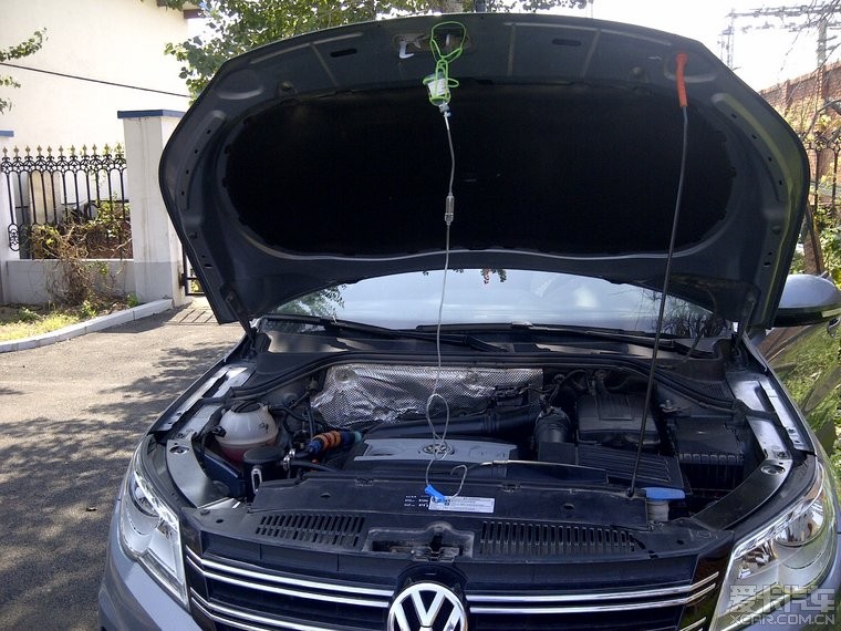

再来一张
在瓶子里装好G17点火,开始输液~~~这个引射产生的吸力非常大,甚至不用掉起吊瓶,平放只要管子浸入G17就行。然后用那个滑轮调节G17的滴入速度。别滴太快了,跟人打吊瓶一个速度即可。整个持续30分钟。期间进驾驶室踩踩油门,2000转即可,别踩狠了,增压器启动了这里就变正压了。

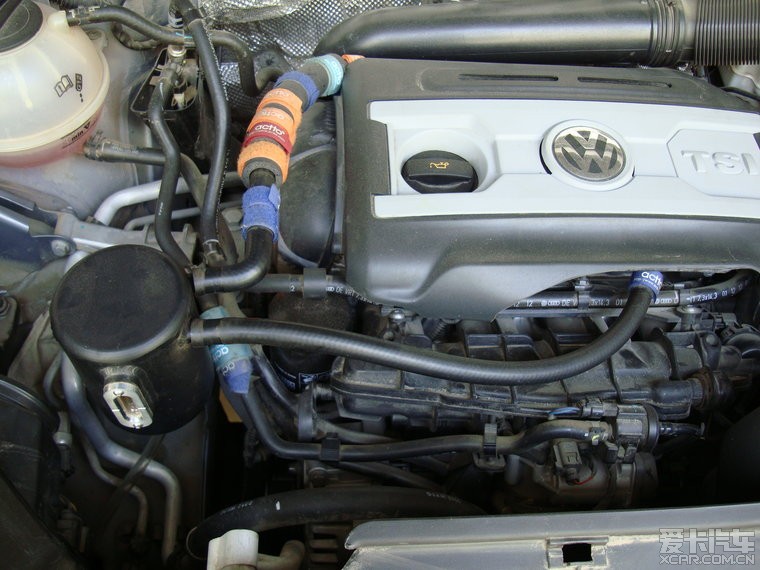

再给大家看看我的FORGE的透气壶。收集的液体冬天多夏天少甚至没有。装过的TX别提醒我壶装错位置了,应该再降下来一点。其实壶的下面另有乾坤。

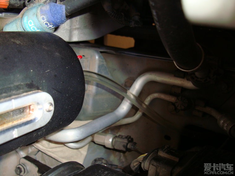

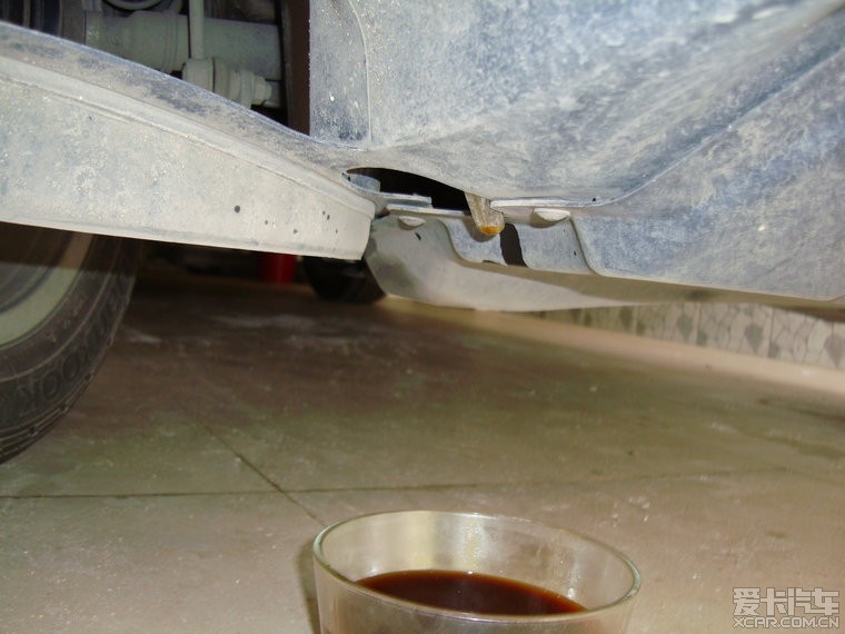

透气壶放水很麻烦,又得拆壶,还得拆堵。我在堵的位置装了个球阀,接了个管子,通过护板上的孔接到外面,这样放水的时候啥都不用拆,打开球阀即可。十分方便。
这就是放水过程。

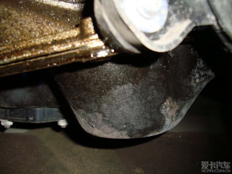

EA888这机器啊,到处漏油,这是我拍到的情况。就是引擎左侧,油底壳渗油。先这样吧,严重了再修。
讲了半天忘说效果了,我的车跑的少才15000,并且在5000的时候就已经安装了机油透气壶,进气门的积碳量应该不大,经过20分钟左右的清洗,达到的效果就是怠速的时候油耗依旧是0.7.但是手摸方向盘中心和换挡杆几乎感觉不到振动。如果里程数高,可适当延长清洗时间。还是能达到一定的效果的。不过记得清洗完后,高转速开一会车子,烧一下清洗下来的积碳。
