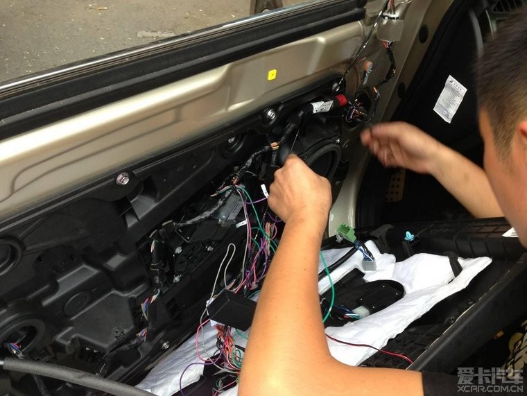

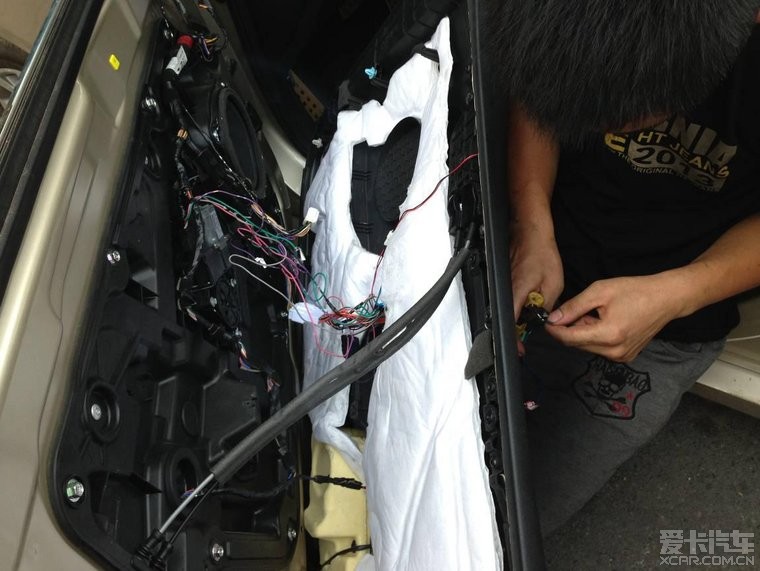

   首先要拆开主驾驶的车门。这个过程是不会为车子的今后产生什么异响的隐患的。如果有,只能说明师傅手艺不精了,不过这个小帅哥的手艺不错,动作利落、干练。

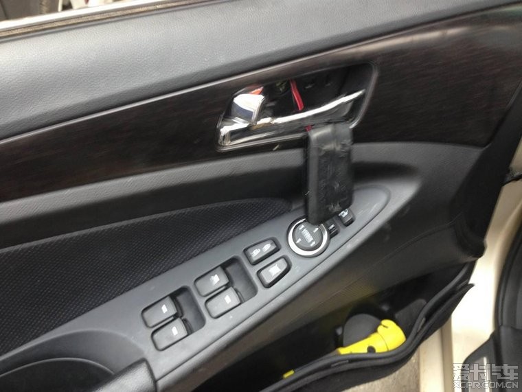

   这个耷拉下来的东西,是我之前安装的门拉手氛围灯

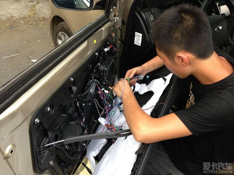

   拆掉之前的模块
   线有点乱,哈哈,因为我安装的模块比较多,有天窗锁车自动关闭、、锁车自动升窗、和锁车后视镜自动折叠三个模块。

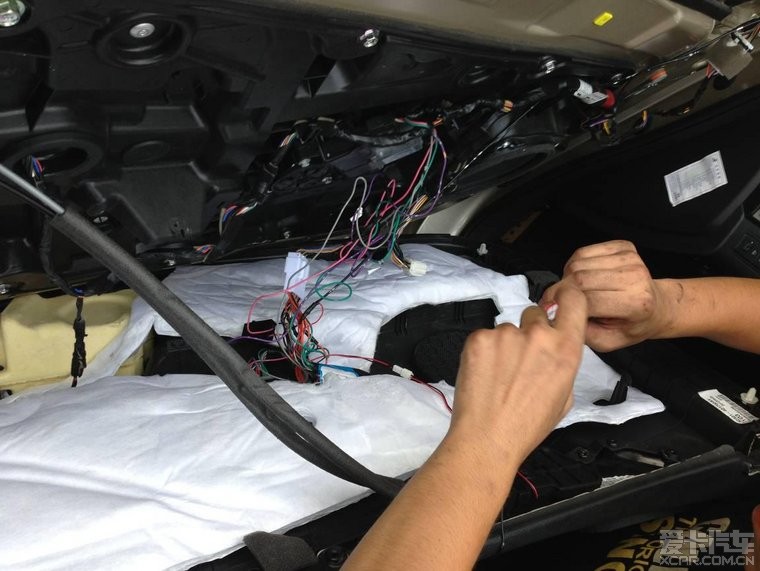

   索八原车的隔音棉,比起新福克斯厚道多了。你懂得~纸壳的有点坑爹啊。

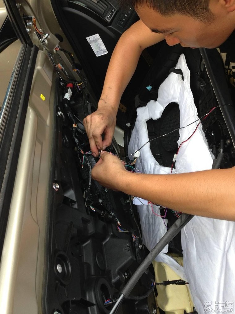

   整理一下线束

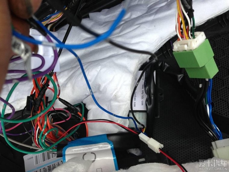

   这个位置和角度,大家可以看的见都是对插的接口

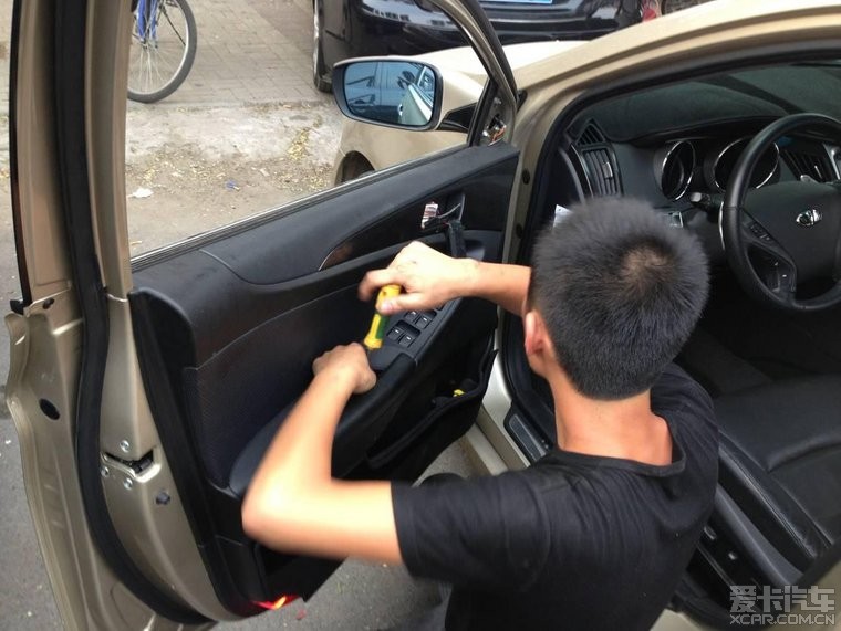

   装完毕!最后将门板装回去即可。整个模块装置最后是用3M胶粘在门板里的。我的门板一共粘了3个模块了,已经使用1年多了,没掉过,没出过任何异响,尽可以放心使用。
