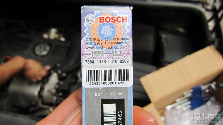

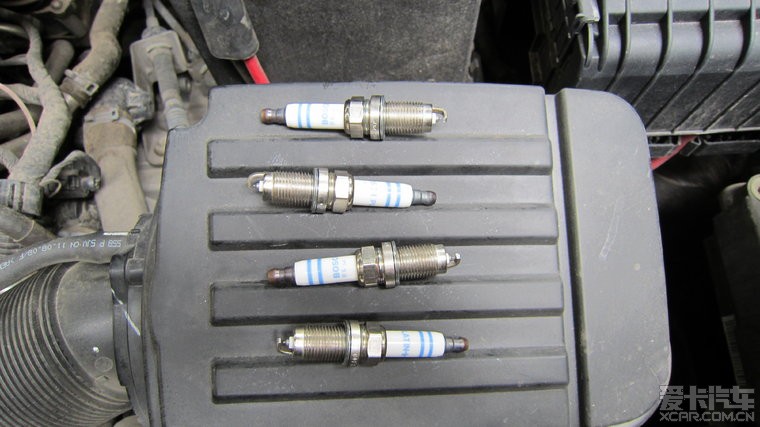

看过很多火花塞作业,心中早想小试一把,之前想等脸红的团购,但是久未开始,等不及了,自己上网淘,多方比对,选中了博世的铱金火花塞FR6HI332 ,下单价54元/只,216包邮,不错,下手!到手的包装很好,没有损坏,说不上精美,但是也还不赖!

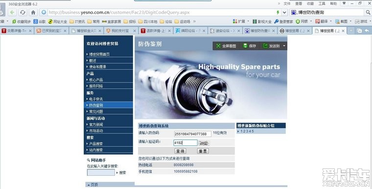

咱不知道真假,只能上网查询!
全部是真家伙!一起还买了机滤和空滤,都是真的!放心用!

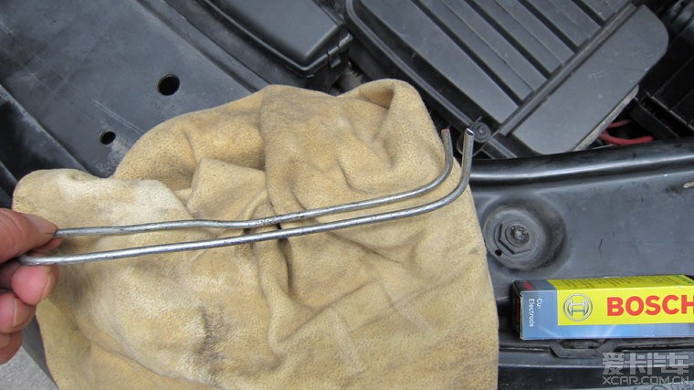

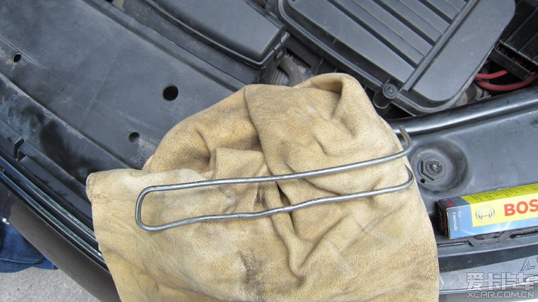

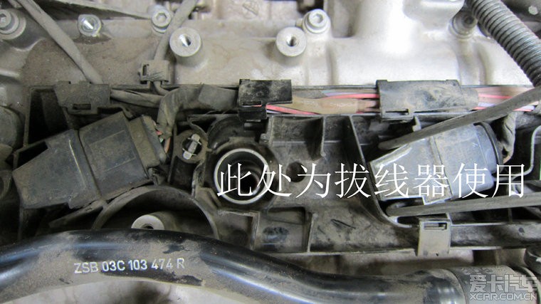

首先,需要拆下发动机盖板,这个很简单,不需要说了!关键是拔下火花塞,前面很多兄弟都说需要哪个拔线器,当时我没考虑,觉得可以用手拔下来,结果根本不行,看有个兄弟做了一个,但是我没那么合适的东西,咋办????八号铁丝手工做了一个,幸好以前咱也是常动手做事的人,所以也还能想办法,能做!
别看其貌不扬,甚至于还是很丑,但是我总结实际使用效果,很棒!可能比拔线器好用!因为握手位置够宽,垫上毛巾就很好用力!不勒手!实际使用效果一流!!!
我晕,我把车子一开到,卡扎菲就死了!早知道就不开了!
发表于 2013-09-09 17:16    IP属地:未知
拔线器详细使用方法如图所示,需注意:1、用大的布缠在上面,以免勒手!2、因为拔取火花塞需要很大的力,需要气沉丹田,扎紧马步!上臂垂直用力
因为有胶圈密闭,所以很紧,需要比较大的力!体弱男士不建议亲自动手,容易闪着腰!建议壮汉操作!

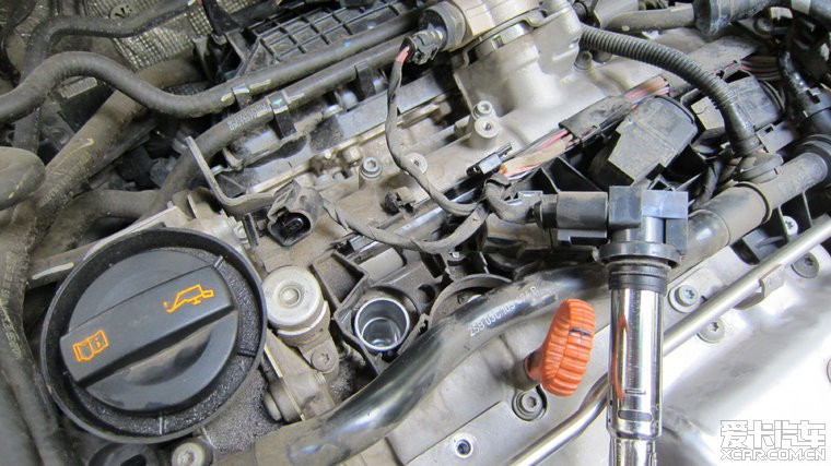

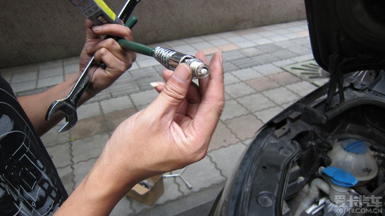

接下来使用专用工具拆下火花塞,建议使用加力杆,否则也是很难搞的!

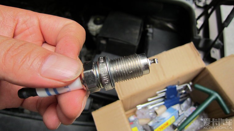

拆下来的火花塞如图,看上去还不错,燃烧很好!我一直都用3M添加剂

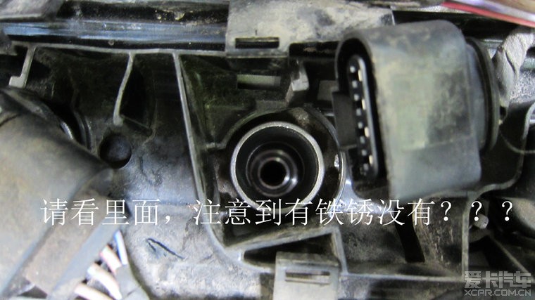

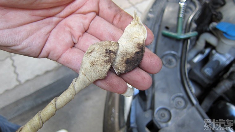

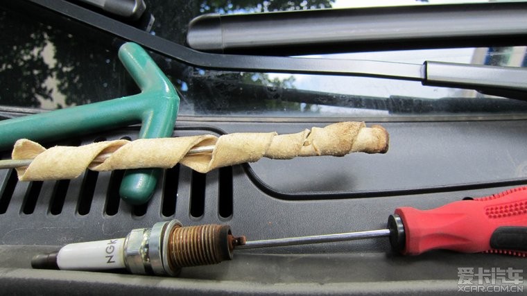

接下来就有爱学习的同学要问了,火花塞上面那个布条干嘛用的?这个玩意很有玄机,首先,我们看看内部
拆下来的时候,里面好多铁锈粉,这个布条不是一般的布条,是麂皮的,不掉毛,不掉灰,易吸附,实乃换火花塞必备良器!来大图看看,你根本不会想到会有这么多的铁锈粉!如果在SSSS换,他们要清理才怪!只有自己做事情才会这么认真呀!

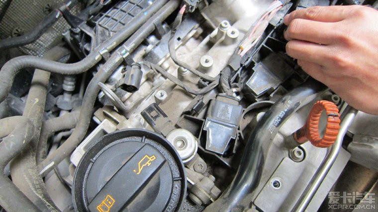

然后就是插入,再插入,拧紧还原即可!
特别注意事项:从左至右第一缸,需要拆掉以下的卡子和接头,具体的自己看,应该比较少,也比较简单,只是注意每个固定位都有卡口,要找准了再动手,不要蛮干!第二三都不用怎么费力!

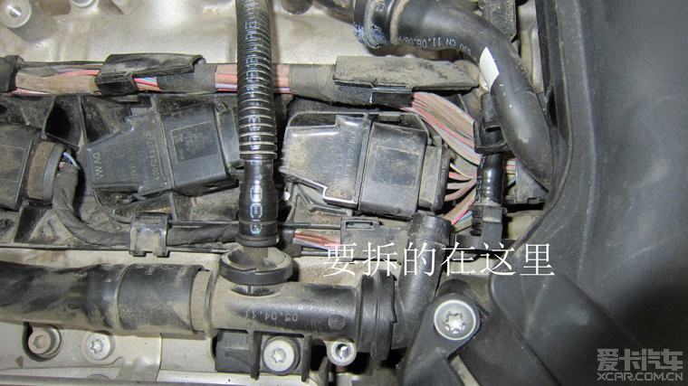

第四个最麻烦,也是最需要重视的!前面有同学说要拔掉管子,但是我们看图没看清,还是找了好大一阵才找到!我觉得有必要标示出来,便于后面施工!
看到管子的童鞋,这个管子的拔去方法是需要捏住前面的头,然后再拔,图文并茂比较好理解,如下图所示,看看罐子头上有防滑的小齿,就把那个往里捏,然后往后拔,拔开以后,顺着管子往后走,你会发现路上还有卡子卡住管子的,你松开他们,这样活动空间大一点,便于操作!
