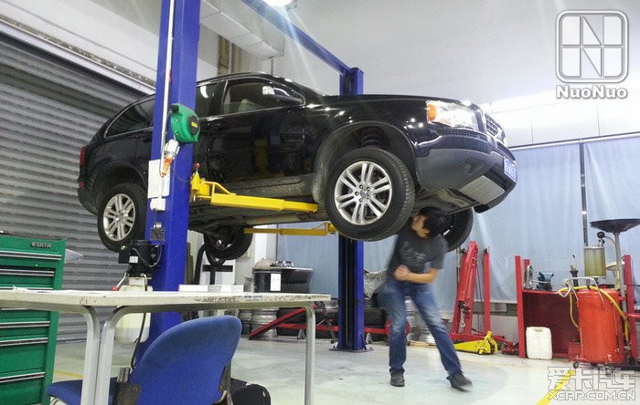

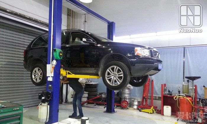

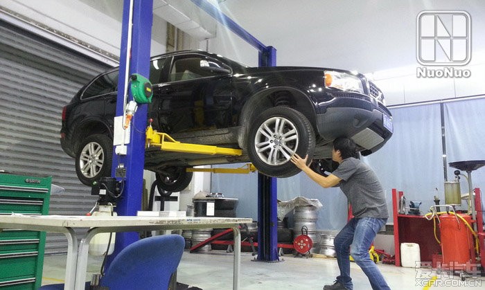

  好了,该圈养车手出场了,相信好多TX都见过他,这次没有戴头盔。。。

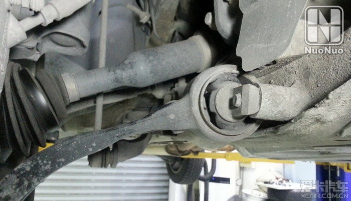

  第一个步骤就是仔细检查底盘老化件。这一步骤在现场一般是没有条件检查的,不过可以通过试车员从一些间接方法来判断底盘的大致情况,准确度还是比较高的。上了架子就可以具体检查出具体哪些地方有老化迹象,精确计算修理需要多少费用了。

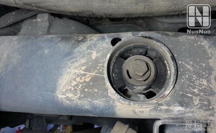

   几个橡胶衬套是底盘检查的关键,目前看下来的情况是,除了右前轮的衬套有轻微的开裂情况外,其他的几个关键衬套都还OK,可以使用一段时间。在最后的交付报告上,建议车主再行驶2万km,就对这些衬套进行更换。
