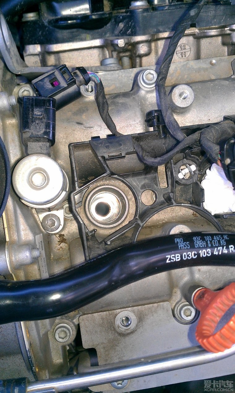

在坛上看到各位LZ更换火花塞的帖子,我那颗骚动的心也按捺不住了,我的车也24900公里了,动手!在TB上买来各种工具和点火嘴,拉着同事开始施工。出门前看了眼时间13:35分,全部搞定14:30,历时55分钟,搞定。

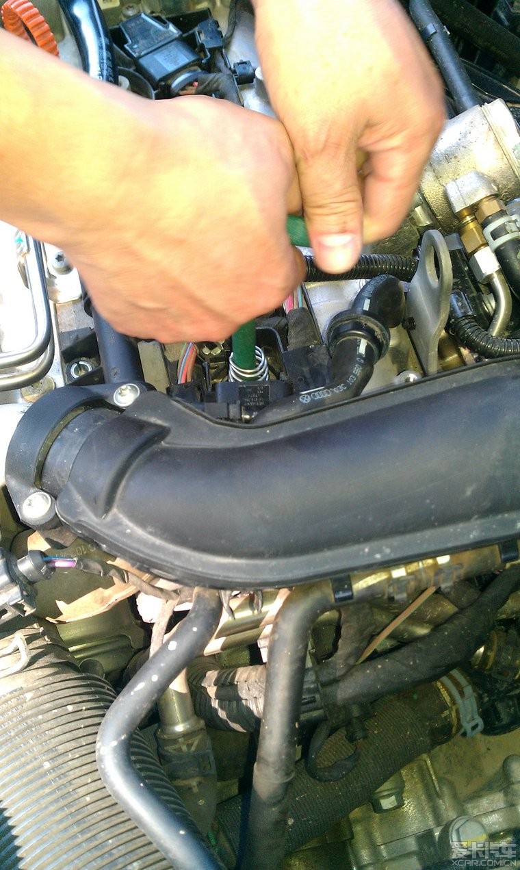

总结一下经验:从左向右第4个点火嘴的电插头最不好拆,遵循各位老大的经验拆了一根管子(见图),这根管子你就大胆的捏住了向后拔就可以了!其他的就一马平川了。见图

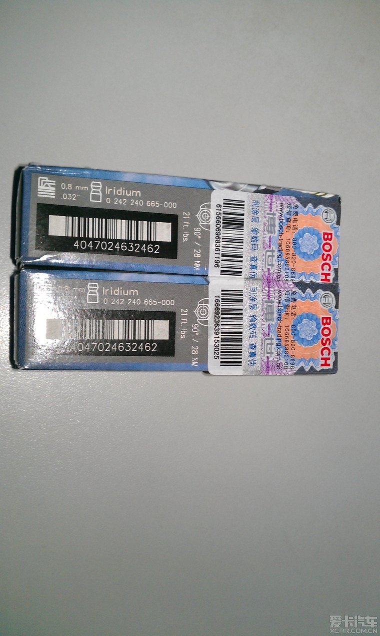

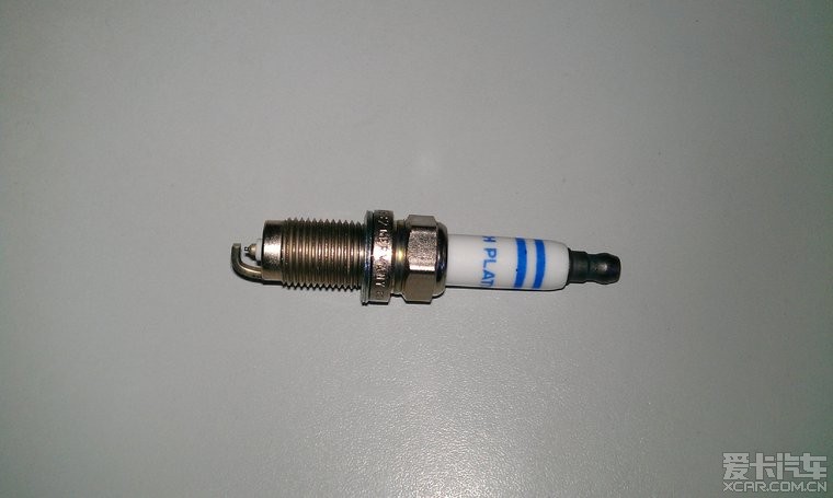

博士的FR6HI332找了家熟店买的。

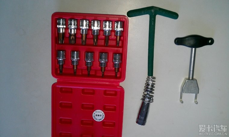

这些是工具,个人觉得拔线器真的有用。

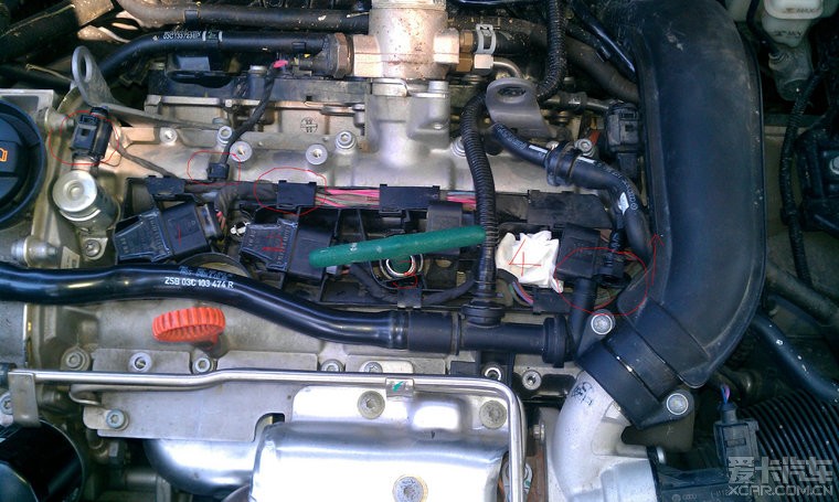

下面是拆的图片
上面画圈的是我动过的线卡子,带箭头的就是上文说到的管子,你就大胆的捏住了向后拔。

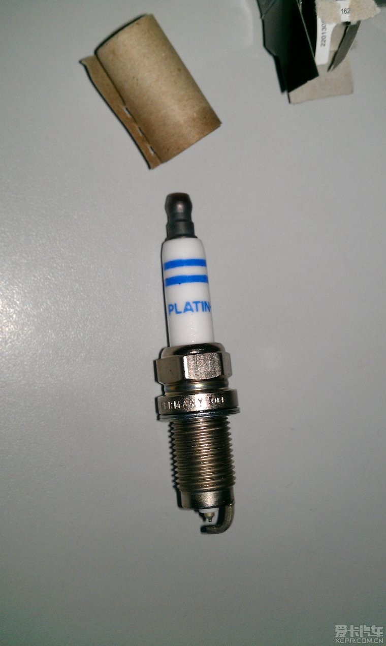

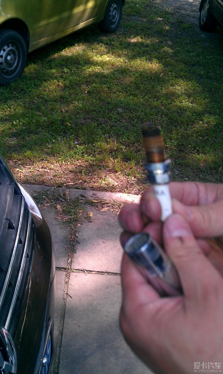

拆下的火花塞看看觉得还能用,再跑万八千的没事!
另外建议大家在安装新火花塞是在螺纹上涂一层银糊(防咬剂),便于下回拆装。
