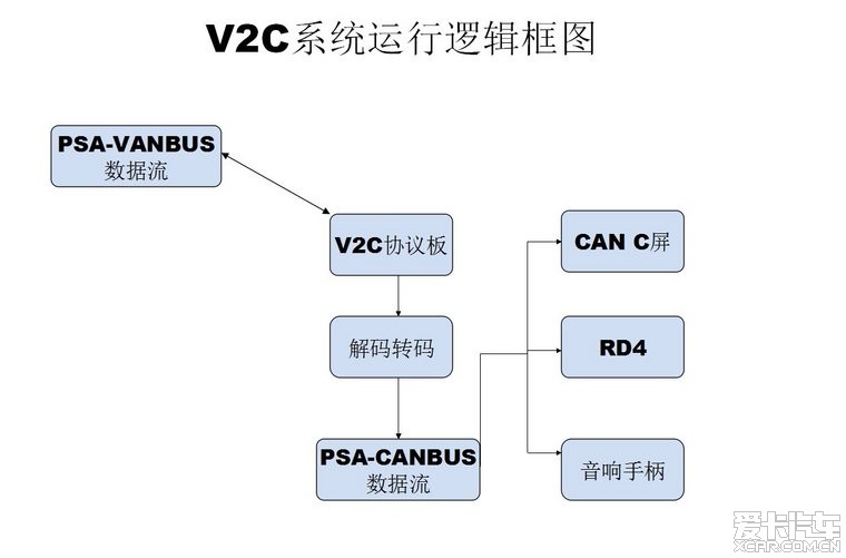

1、什么是V2C,V2C即VAN TO CAN 作用是 能在 C2 206 207 Xsara 毕加索等VAN车的舒适网上使用,307 世嘉 408 508 C5的 CAN零件。
2、为什么需要V2C(由于编写FAQ不是给你们这些N7的大神们看还得是解释一下),由于2汽在引进 206 平台时对舒适网功能大幅度简化,原厂VAN的零件又奇贵无比,红A屏大约500元 RD3大约800元,所以为了恢复206 207 C2的原厂功能就有了最早的V2C的想法。其次就是,国内还大量散落着406 407 307SW 307CC 206CC 207CC 307 Xsara 毕加索等原厂VAN比较齐全的车型,这些车型一些电子设备由于年久失修 备件昂贵、或者前车主装点垃圾导航什么的原因,已经没有原厂功能了可以用V2C连接廉价的CAN部件。
3、我的车是否可以安装V2C V2C目前适用于 约1991~2005年间设计的并在我国厚着脸皮至今一直在生产一直坑爹的 206 207 C2 C3 C4 C5 406 407 607 Xsara 桑蒂雅 C8807 307 等车型 如果您的车不清楚是否为VAN总线 请与我们联系

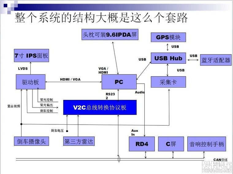

4、V2C的扩展功能,目前V2C已经配备了扩展UI功能,可通过车载电脑扩展,目前车载电脑可实现的功能有 音乐 视频 GPS 正在开发的功能主要有  全车360°影像 行车记录  总线胎压监测 总线雷达 等功能

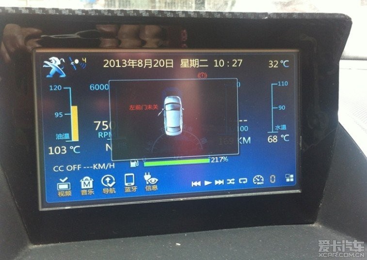

目前大概是酱紫
这次预定的是第三代协议板 准备做贴片的 之前的都是手工焊的
这次的功能更全 更整合
价格大概是200元  07款毕加索要是想 实现原厂音乐手柄功能 需要购买一个 RD4 一个音响手柄
价格自行T宝

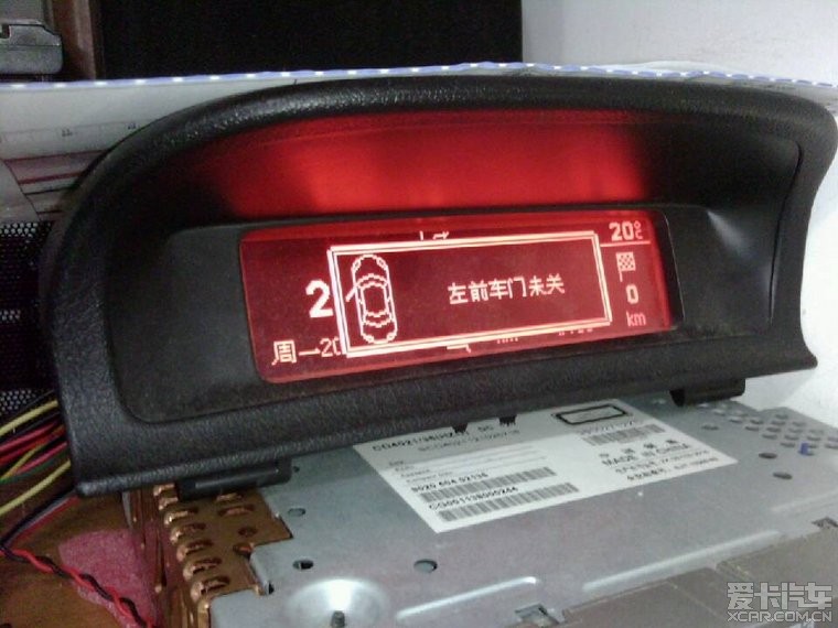

发表于 2013-08-25 02:08    IP属地:未知
原帖由 淮岸战狼 于 13-08-25 01:27 发表
能否把屏刷成中文
毕加索的A屏 跟C8 807一样是专用型的
报文都是通用的  你如果想换 可以用世嘉的屏幕
如果你车没坏可以不用换  也可以用 7寸屏代替
发表于 2013-08-25 09:14    IP属地:未知
能不能在RS232口输出速度和刹车信号?
发表于 2013-08-25 09:22    IP属地:未知
这个好,有兴趣,顶
生在上海的浙江宁波慈溪人,宁波慈溪永远是我的根

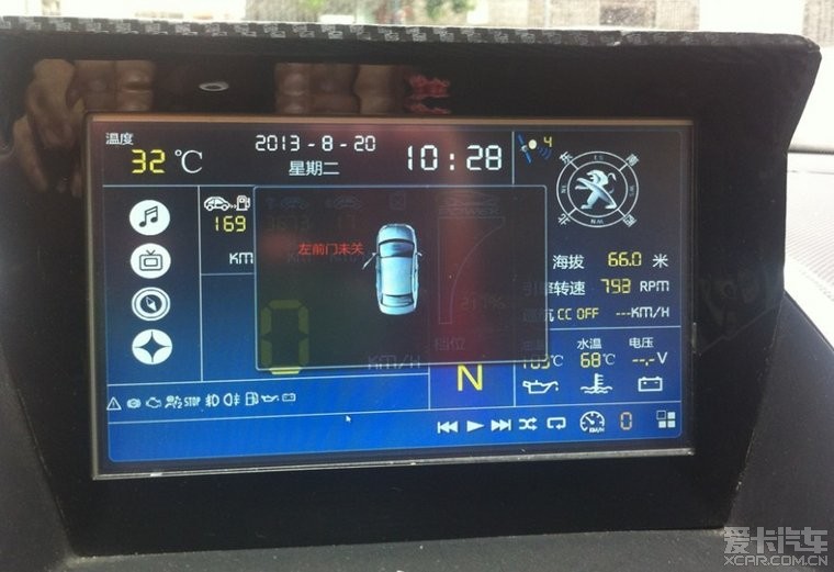

发表于 2013-08-25 09:50    IP属地:未知
毕加索想装7寸屏的话,有地方吗。还有能实现啥功能?倒车影像,音响控制?07款毕加索原来就没有音响手柄控制呀。
远处的高山是我下一个目标。
发表于 2013-08-25 19:51    IP属地:未知
原帖由 xeon2006 于 13-08-25 09:50 发表
根据我对毕加索的了解 似乎没有一个装屏幕太合适的地方
不是原本没有音响手柄  是原本有 被二汽给你们阉割了
原帖由 HotCat 于 13-08-25 09:14 发表
有兴趣可以 加入开发
