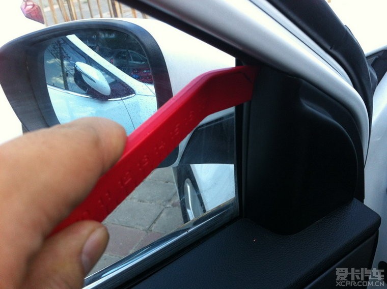

   第一步,拆除三角区装饰板。用撬拆工具由上至下均匀用力将三角装饰板撬开,如图:

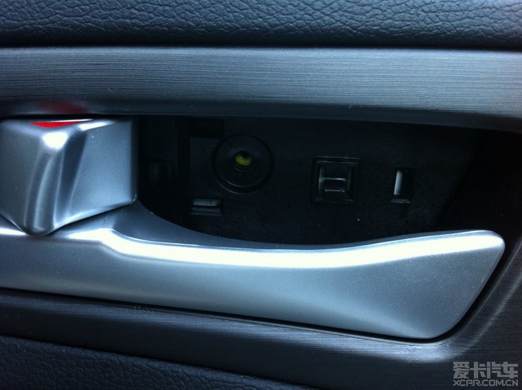

第三步,去掉门把手内暗藏的自攻钉。 此处很简单,用一字改锥将装饰盖由后侧撬开(前段有连接线不要拽折了),然后用十字改锥将自攻钉拧出。如图:

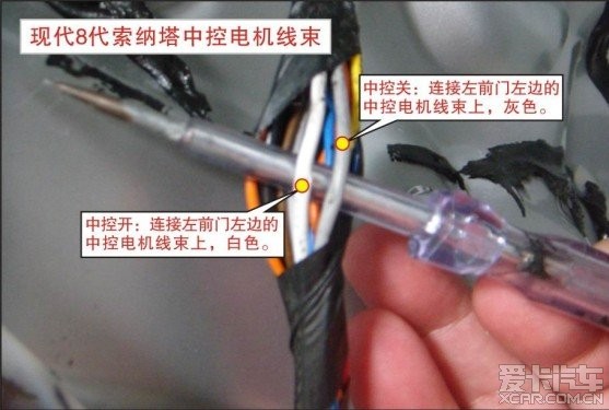

第五步,找出四根电线与设备进行连接。此处大家不要担心,店家会提供详细的操作照片,按照照片上的说明操作即可完成。如图:
在车门中间位置找到升降马达,按照图上说明找到对应的线缆。
此线束在门的左侧,不要找错了!(门中间也有一个线束中包含灰色和白色线,接上后设备不会运行,本人开始时就接错了,导致对产品产生了怀疑。但后来改到正确接线后设备完美运行!)
找到安装所需的四根电线后用壁纸刀小心在线缆上剥开3毫米左右备用。如图:
