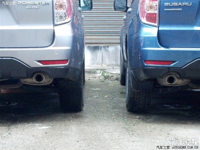

不知何时把排气尾段弄歪,左低右高。找了好几家也掰不回来,看着不舒服,于是冒出改排气的想法。
放大对比

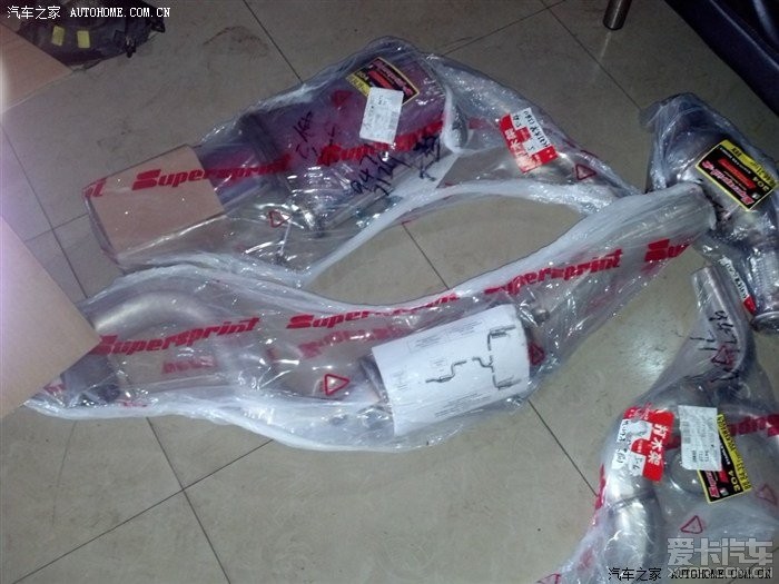

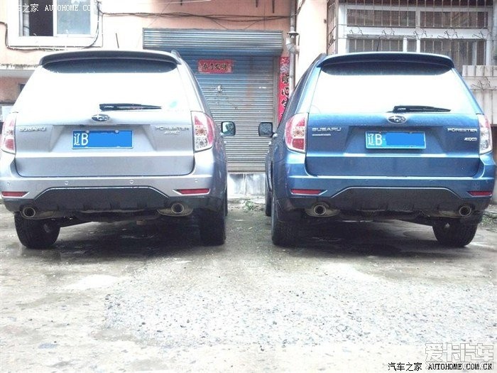

开始上图,包装好的全段……不是我的,是一起装的X6。据说进口品牌,好几万呢。

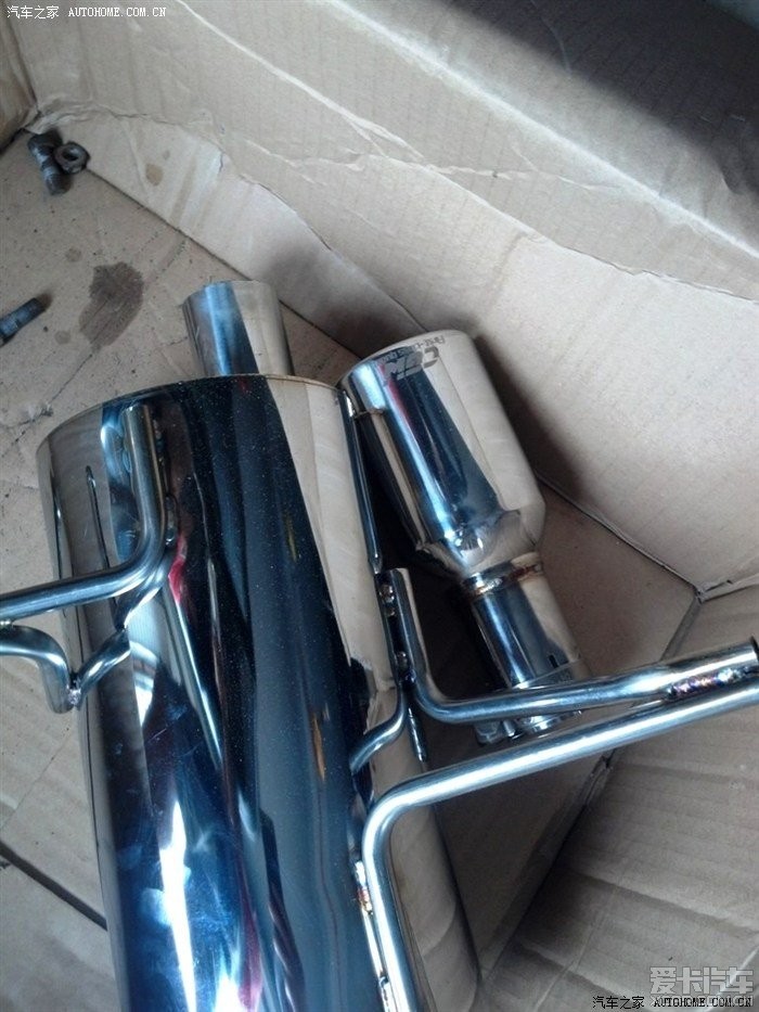

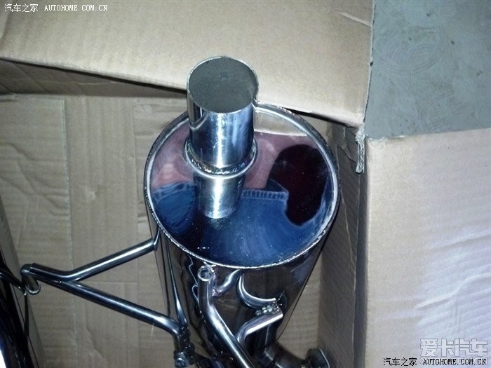

这个才是我的,看起来有些粗陋啊,但是X6那个细节比我的更惨。

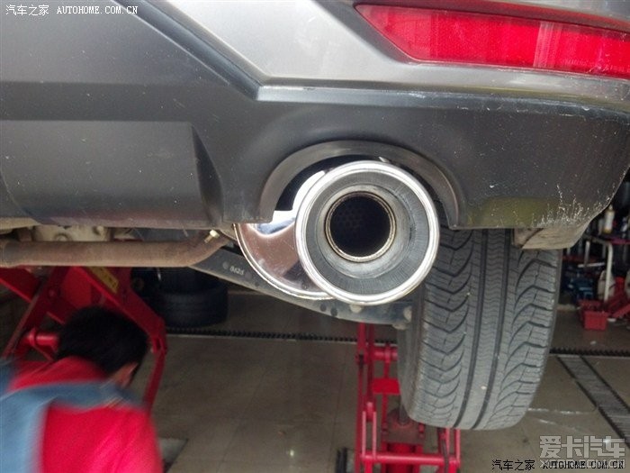

圆形的感觉怪怪的,好像烧水的锅炉

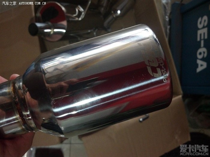

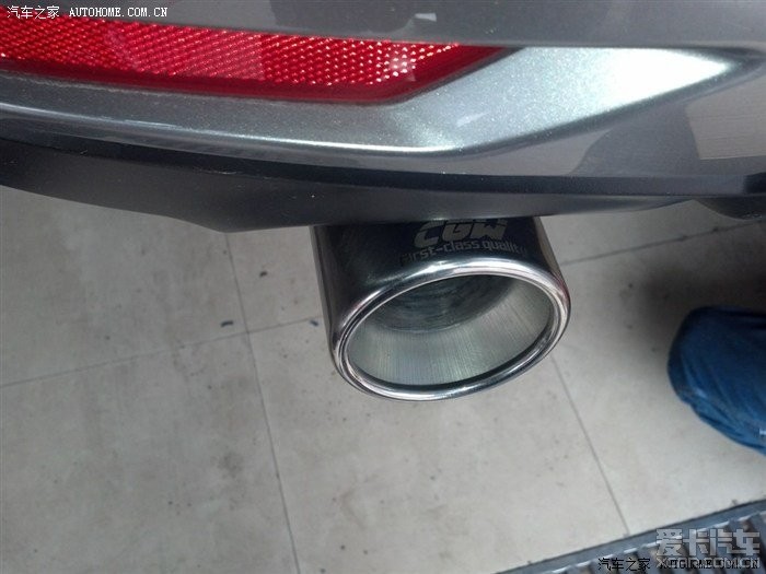

尾嘴的LOGO,没有选择烤蓝,要低调,低调。

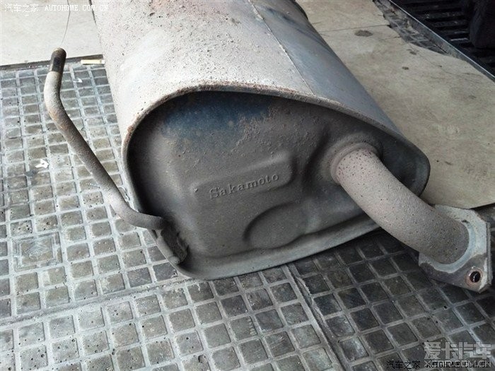

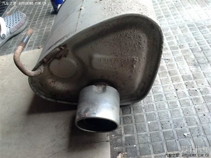

换下的原装排气,日本进口的。
为什么做这么大呢?
日本坂本

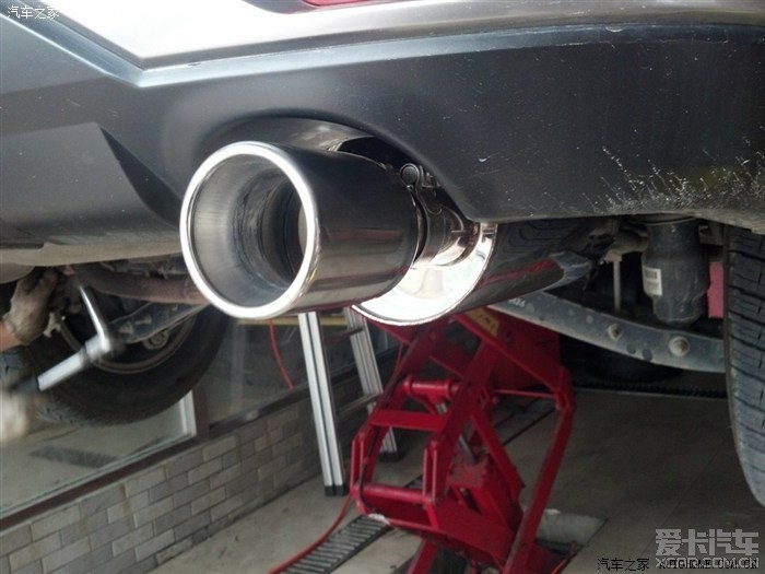

初装,待调整
割掉尾嘴2CM后,缩进去了才不显得顶眼。

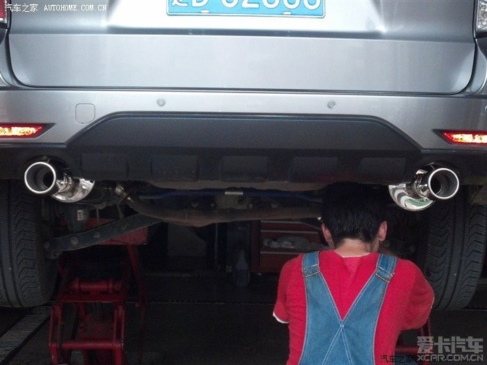

两边都装好了,就是亮晶晶的有些突兀。
最后说说感受。低扭没有损失,高转没有明显加强的感觉。总体声音较小,不扰民,不高调。怠速有低沉的声音,1800RPM左右低沉声音最明显。3000RPM后声音有节奏,高亢但不嘶吼。基本满足了我的要求,价格相对低廉,值得推荐。迟些时候上传声音效果,敬请关注。
