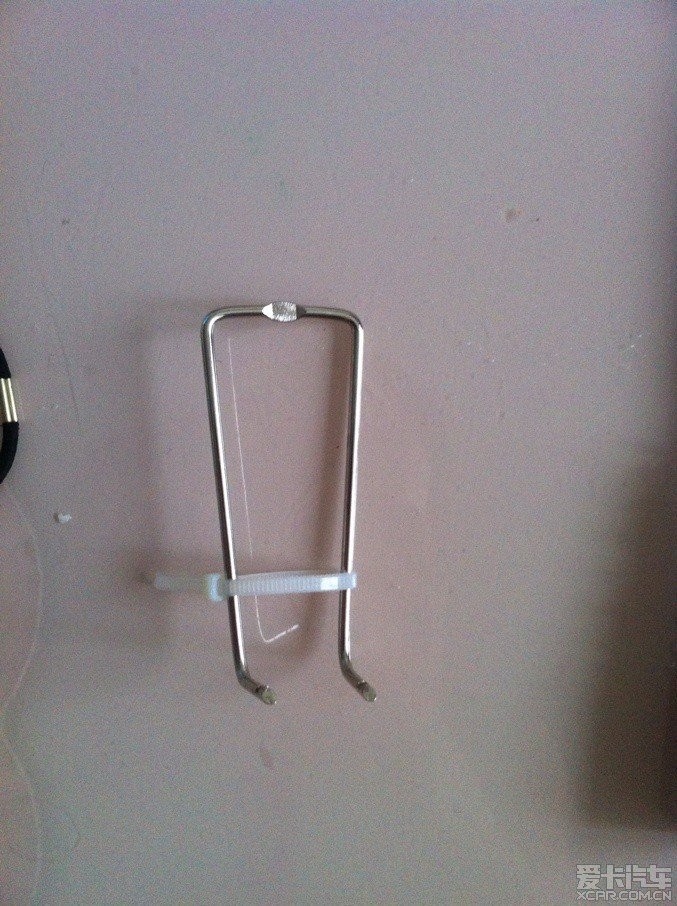

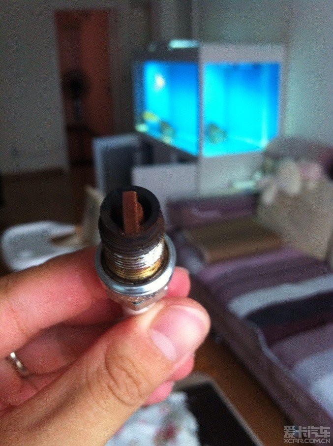

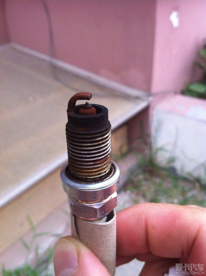

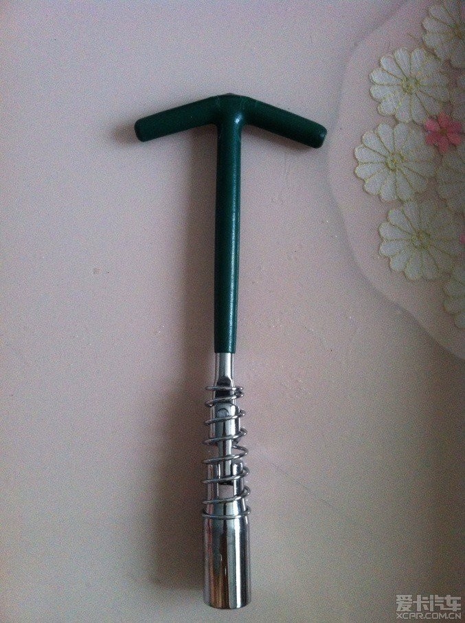

火花塞是博世FR6HI332,买了1个多月了,买的时候想20000公里保养时一起换了,但看了论坛里都说2万更换有些早,保养时就没换,前几天闲来无事想打开看看火花塞怎么样,可没有工具,点火线圈怎么也拆不下来,在tb看了一下,一个工具要6.70元,没舍得买,就自制了一个,趁昨天没事,想看看自制工具好不好用,虽说工具单薄了一点,但还是能拆下来,公里数20500,拆洗来火花塞我觉得燃烧应该是还不错,但是换上博世的火花塞,出去体验了一下,性能更好一些,用媳妇的话说“滑溜了”,呵呵,d档感觉更连贯,虽说2万多换奢侈了一点,但是性能有提升还是值得的,
拔点火线圈工具,
拆火花塞工具
拆下来火花塞
