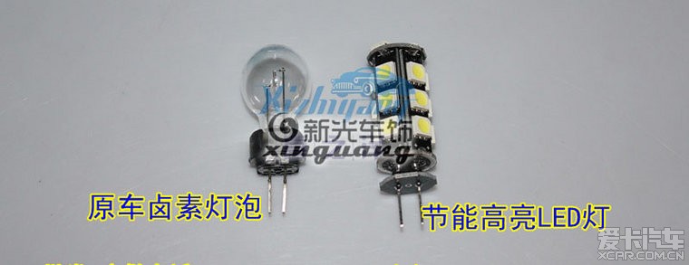

    HP24W为插拔式灯珠,插针间距约为4mm,与家用G4灯珠较为接近,电压也一样,可以改装。查了下马云他家就有人干这个事,于是定了两颗。

LED和原来的HP24w卤素灯,图片借用自某宝

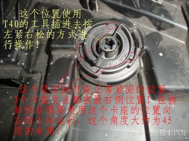

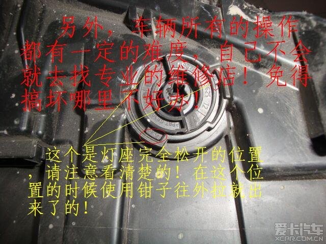

由于没有拆解大灯,以下部分照片借用c5的,其实结构都是一样的。
下图所谓向左拧就是面朝螺孔顺时针拧的意思,向右就是逆时针的意思。下图在3008上就是大灯组件的下表面。

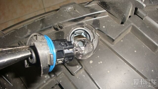

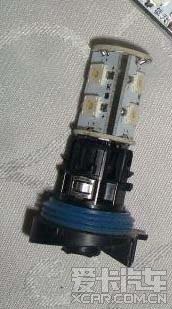

下图就是拆下来的HP24w,只用到两把工具:一把短柄的T40锣刀或扳手,一把尖嘴钳。
大家注意:日行灯灯座上有蓝色的封圈,且灯泡为透明色,如果谁拔下来的是黄色灯泡或灯座上没有封圈的,那是拔错了,拔下了示宽灯,赶紧装回去吧!

把灯座上的卤素灯珠换成LED灯珠,如下图

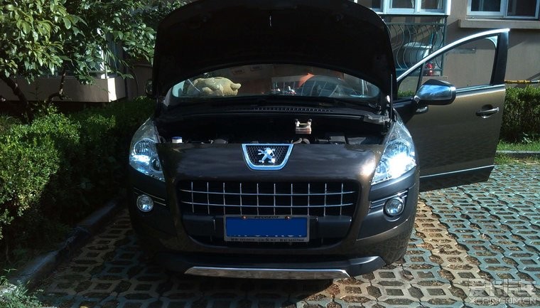

    上最后完成图!!

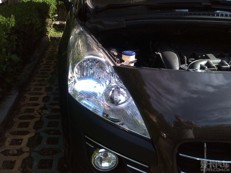

在上海近日连续37度以上的高温日中,强烈侧光情况下,左大灯正面的亮度,还是比较亮(靓)的吧
