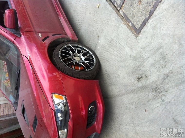

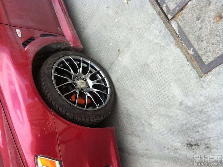

由于改装的电镀轮毂刮花,一直想重新做油漆,找专业的做轮毂的询问,价格居然要900元一个,还不如重新去买了轮毂了,果断放弃,经过1个月时间研究,掌握喷电镀漆的方法
,其中的艰辛不是你们所能体会的。看图
喷漆方法
1、底材要求较高,被喷涂材料表面必须光洁、平整,无瑕疵。底材表面亮度越高,金属感越佳,喷轮毂表面必须用砂纸打磨光滑。
2、塑料ABS、AS、PC等材料底材可直接喷涂。金属底材可先用黑色氨酯漆打底,再喷面漆。黑色底材跟浅色底材金属感相比,黑色底材金属感效果明显要好。弧面底材跟平面底材金属感相比,弧面底材金属感效果明显要好。喷轮毂先将轮毂清理干净,无灰尘,先喷进口纯黑漆打底,就是汽车修理厂使用的黑色面漆,他们知道的,反正底漆喷出来越黑亮,镜面效果就会越好 ,等黑底漆干了之后吹干净表面灰尘,然后喷电镀漆,注意,别喷厚,一般2遍就够了,把黑色覆盖住就OK,现在镜面效果就出来了,烘箱烤干大概2小时,自然干12小时,然后喷清漆保护,喷清漆要注意,不然全部会报废,第一遍,薄喷一次,干5分钟,继续薄喷一次,干5分钟,3次以后随便喷,干透后OK了
总的流程: 打磨--喷亮黑底漆--烘干--喷电镀漆--烘干--喷清漆保护
喷涂条件:
喷银漆前,先用200-250目过滤网过滤。
喷枪气压应控制在1.5-2.0之间,喷枪速度应均匀来回喷一次,效果最佳。(喷涂务必要求达到喷湿效果),切忌干喷!!!
本银漆成膜时,电镀银磷片呈平行状排列在底材表面,遮盖率及金属效果最佳。
喷涂完毕后被喷产品应在2分钟后进烘箱。
我这四个轮子找人家汽车修理厂弄的,油漆我自己找来的,告诉修理厂怎么喷就可以了,成本也就4个轮毂1000元,油漆500,人工费500
