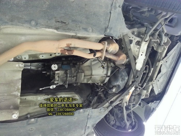

扫了一下底盘,还好没有发现油污。。暗喜

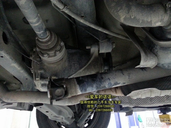

不说也知道这是啥了,先拆传动轴,再抬变速箱。
赞一个,多少人还不知道BMW的传动轴是很轻很轻的吧,镁铝合金哦!

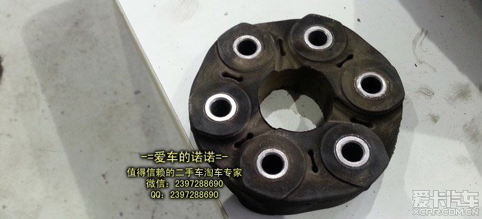

这是传说中的胶饼,起到缓冲动力输出的作用,很重要,检查发现橡胶还比较软实,可以继续使用!
传动轴前端也拆掉。排气管支架也拆掉,变速箱后托架也拆掉。

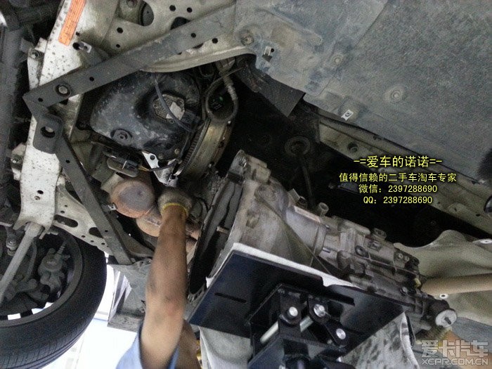

变速箱一圈的螺栓很怪异,上面几颗特别不好下手。。。是我们抬过的变速箱中难度排名靠前的了。
最终还是下来了。

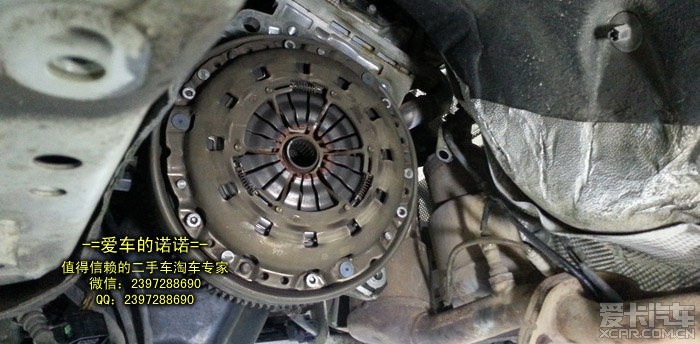

这就是传说中的离合器,档次比较高,虽是MT,但技术不可小觑,后面详细分说。

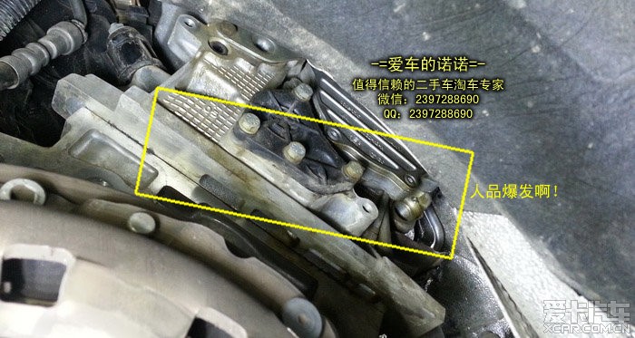

正好变速箱拿下来了,小三的这块敏感地带,暴露得清清楚楚。
看,一滴油也没有,神奇的人品爆发啊!
现在哪怕是开了3万km的小三,也不敢轻易让人检查这里吧!

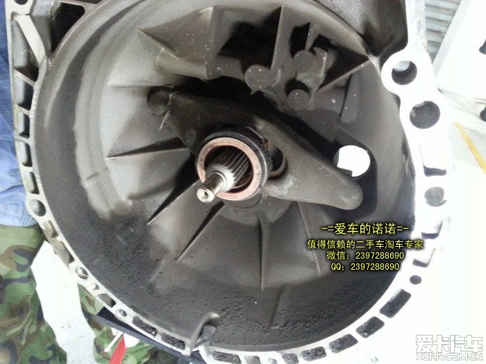

哈哈,这就是变速箱的前端,叫做bell housing,言外之意就是一个像铃铛一样的腔体。
里面布满了黑色的粉末,一看就知道离合器磨损不轻啊。。。
看着张图时,大家注意不要吹气和大口呼吸,免得粉尘进入肺部。
说到国内一些没良心的离合器供应商,至今还在使用带石棉的摩擦片,粉末吸进去可是致癌的。
