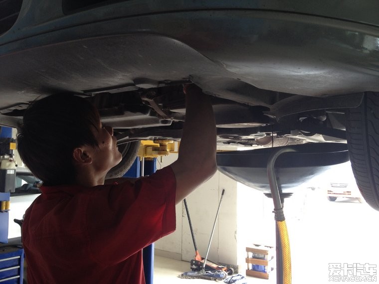

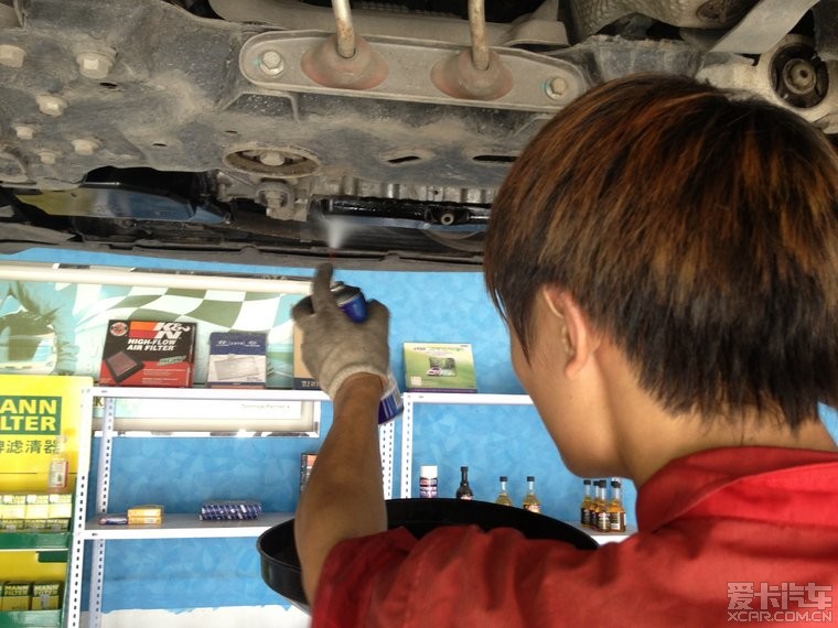

上架卸放油螺丝

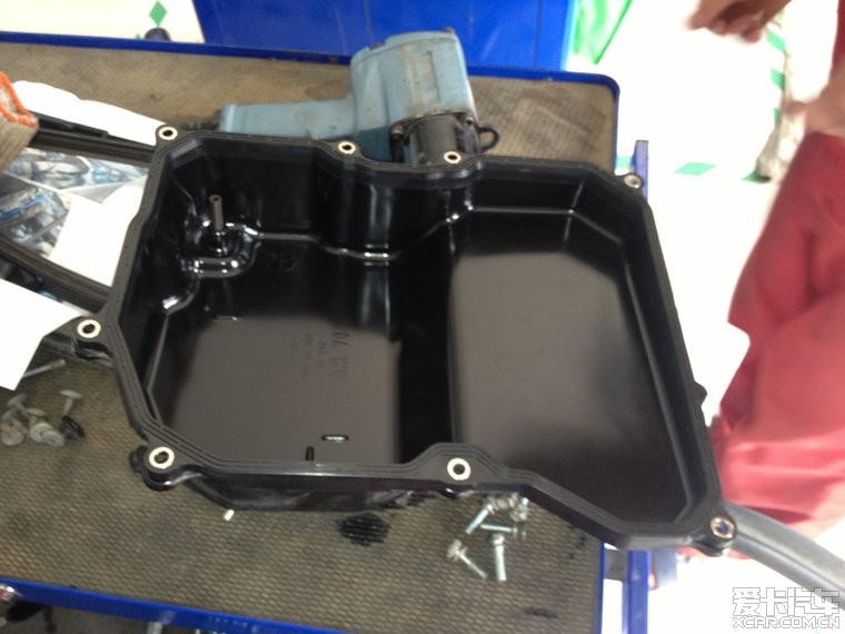

油放的差不多了,拆底壳
接下来是底壳打开的状态

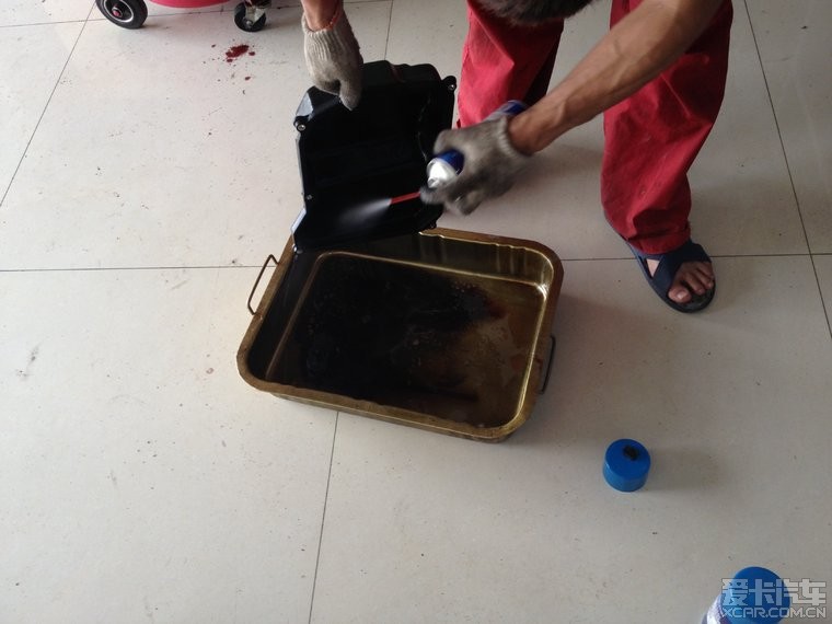

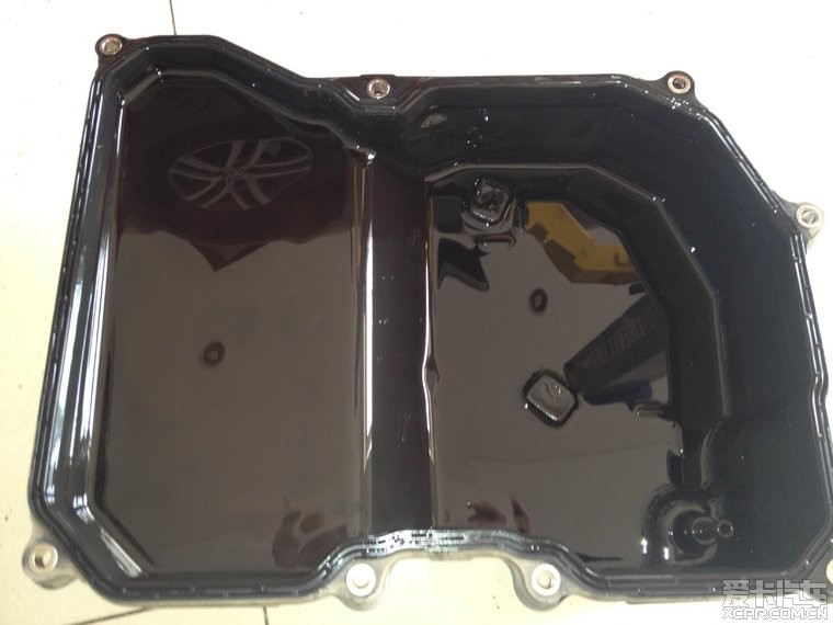

换下来的底壳,那叫一个脏。。。。。。

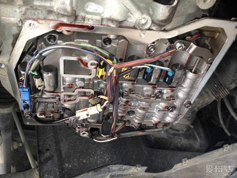

滤网也要卸掉
这是变速箱的核心了。。。。。。。怎么那么多线啊
之后呢,就是清洗油底壳,换上新买的滤网跟密封圈,就发个油底壳洗完的照吧,的确干净不少

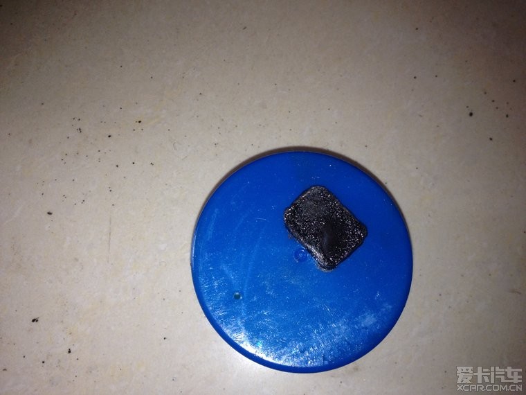

继续来着这是细完底壳的化油剂,跟传说中里面的小磁铁

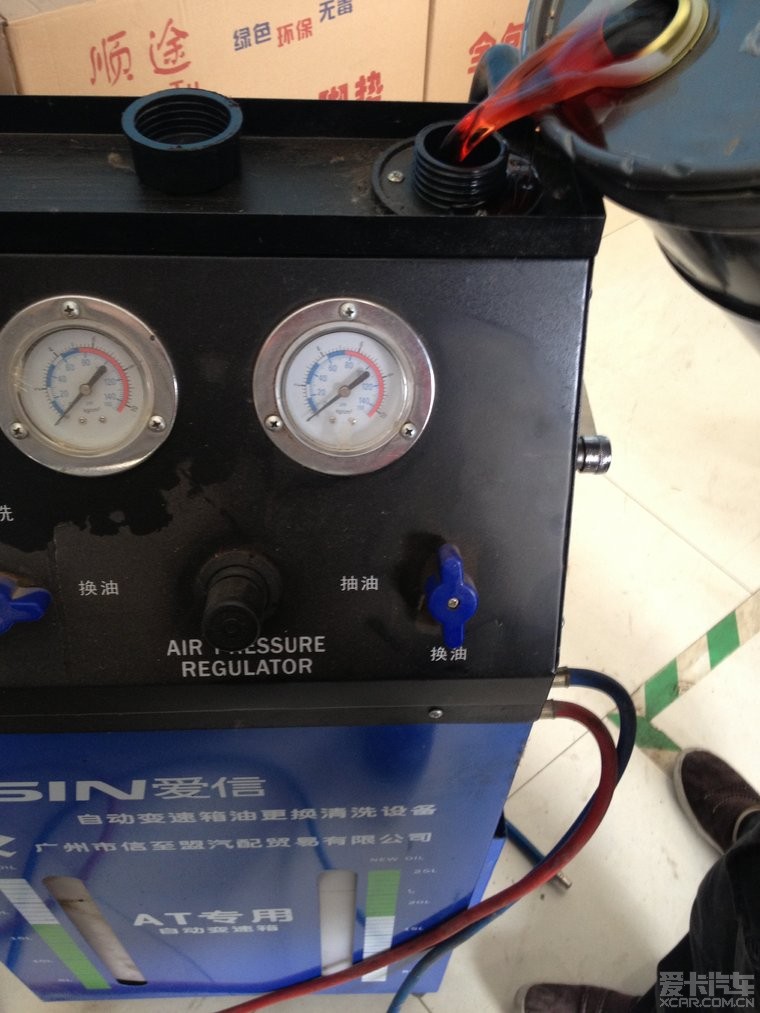

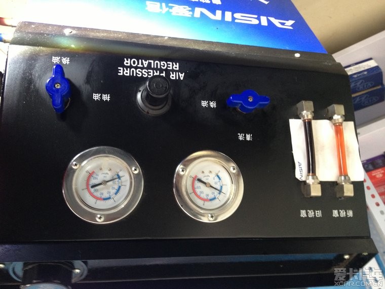

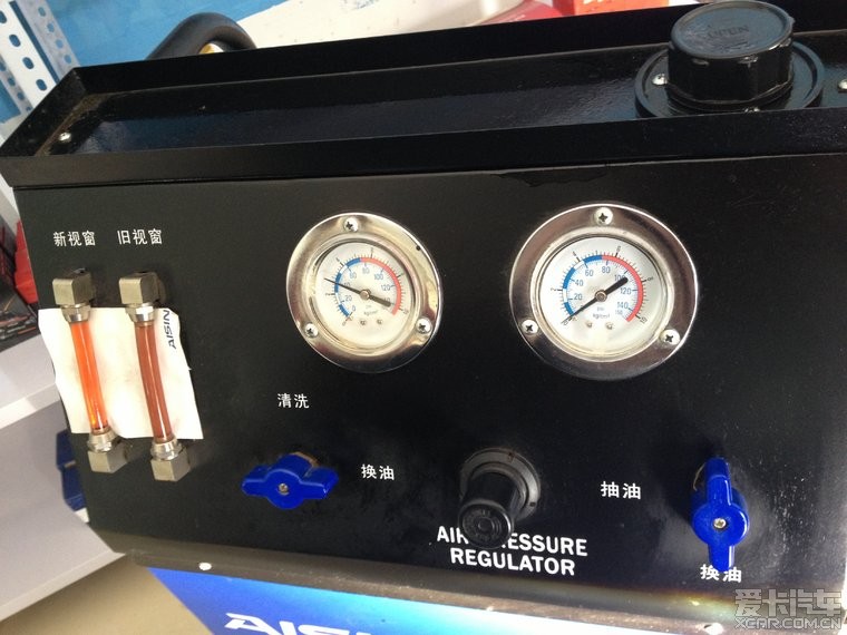

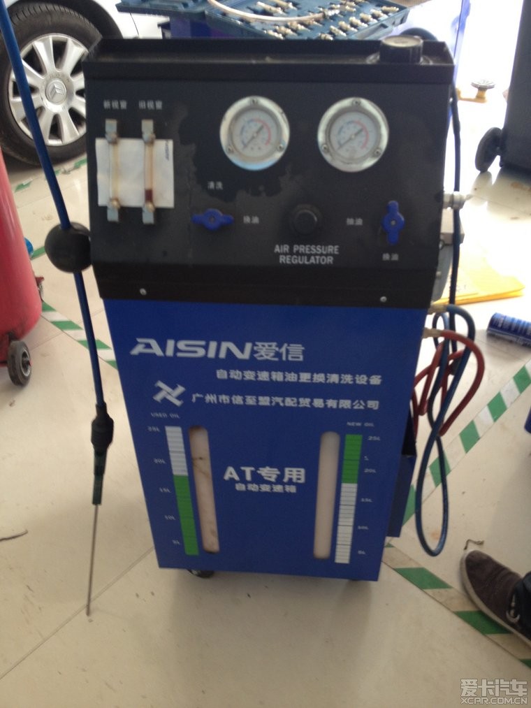

然后就该传说中的循环机上场了,爱信专用换油机

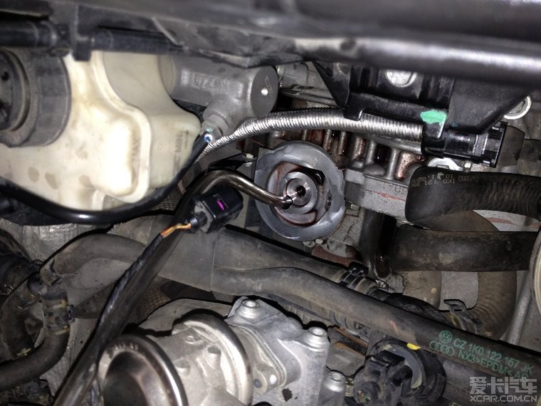

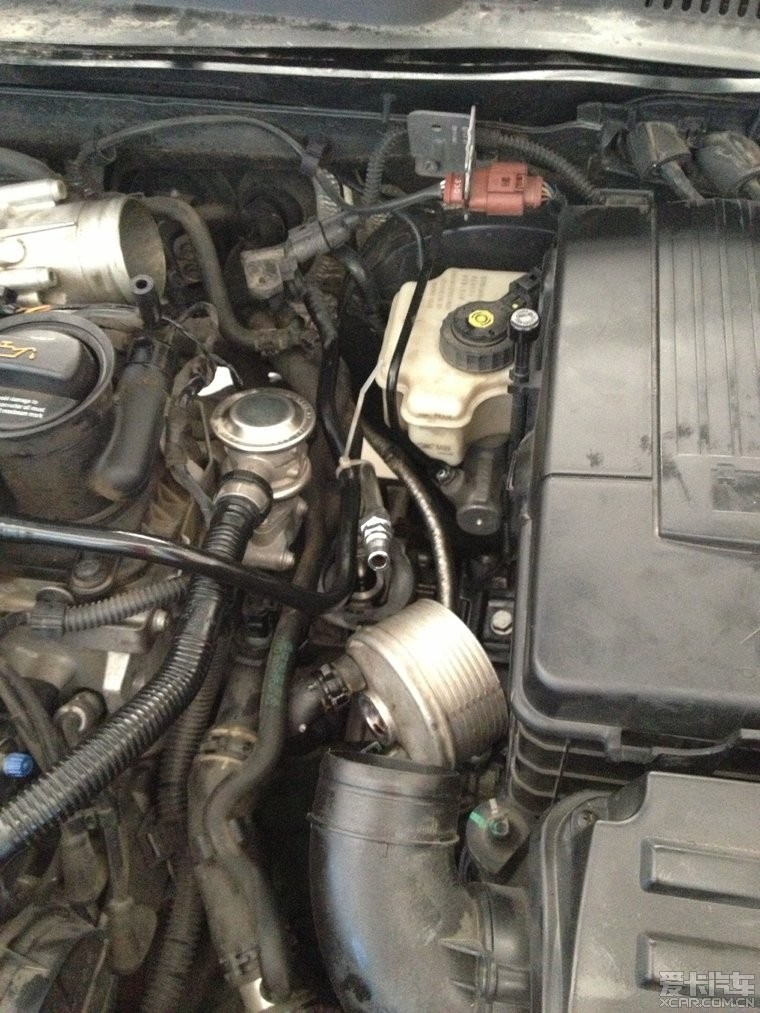

开机器盖子,拆变速箱热交换器
然后就看到关键点了

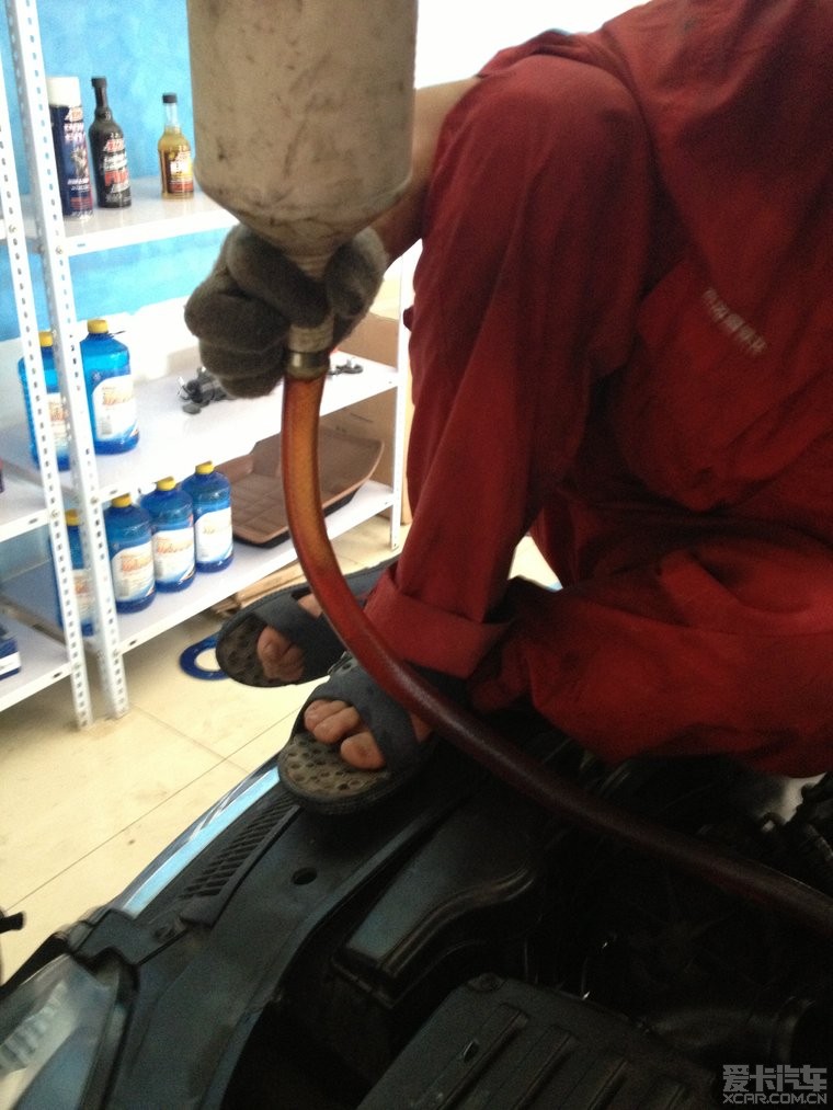

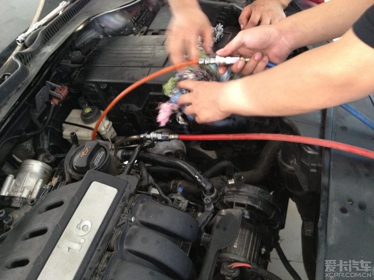

就是这个东西上得俩孔,一个进一个出,新油进去旧油出来,速腾没有专用工具,只能DIY个插头,像人雪铁龙的,直接有个圆形的头
跟车上的这个圆头直接结合,方便快捷。。。。不撒油,哎为啥速腾没有!~~~~~~

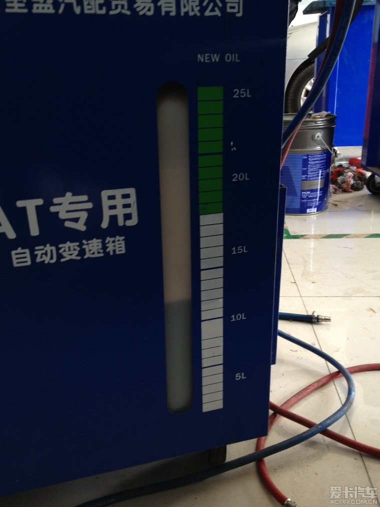

给机器里装新油
大概12升
准备齐备,开始换油啦~~~

激动人心的时刻到了,插管开机,换油

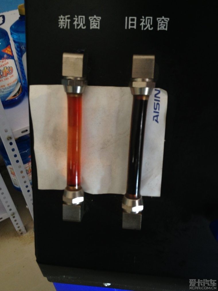

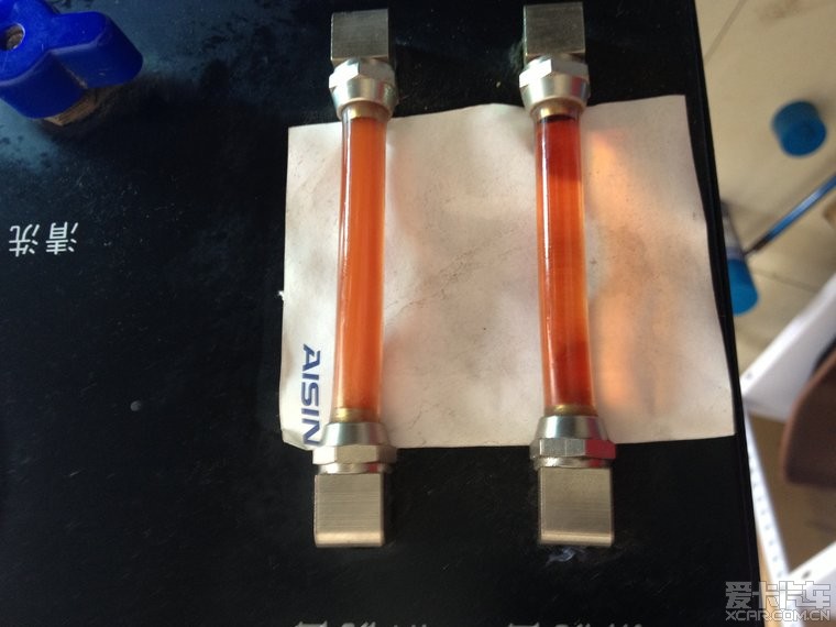

刚开始的新旧油对比

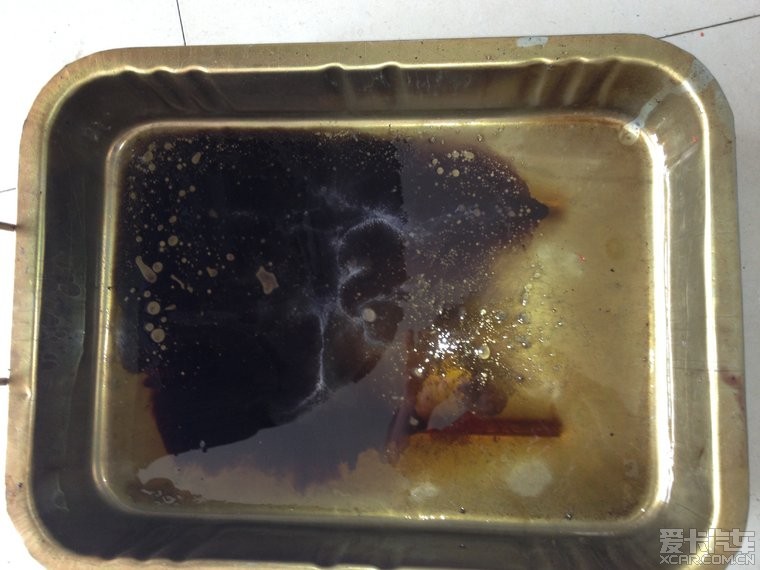

同志们这个也太黑了吧,重力换油根本换不完全,就换个4升,就是个把这黑得稀释,还是循环机靠谱啊。。。。。。
渐渐的不是那么黑了
这个好点了吧,继续继续换
恩这个差不多了,可以还差些继续换
终于差不多了,哈哈很好很强大
接下来就是往加油孔里补油,然后就完工啦
谈谈换完油感受,之前换挡2-4猛给油或者收油的时候,哟强烈的顿挫感,换完油之后明显感觉换挡平顺了。感觉不到换挡的感觉,好东西就是爽啊,推荐大家更换爱信全合成的油,真心不错哦~~~~,最后版主给射个精吧,辛苦发图不容易啊~~~
