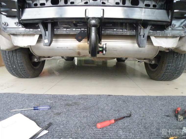

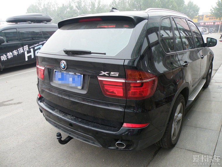

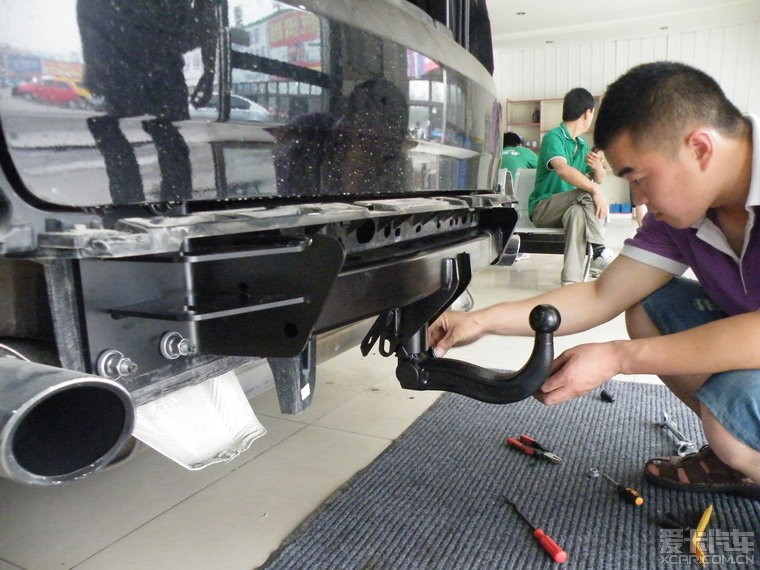

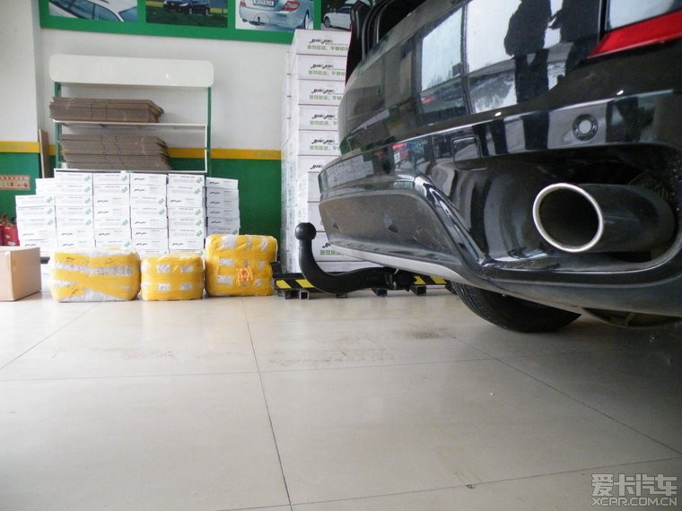

这是师傅们在安装拖车球,自行车架是固定在拖车球上面的,所以要先安装拖车球
这大家货安完后,以后开车无顾虑了,防追尾功能肯定强大

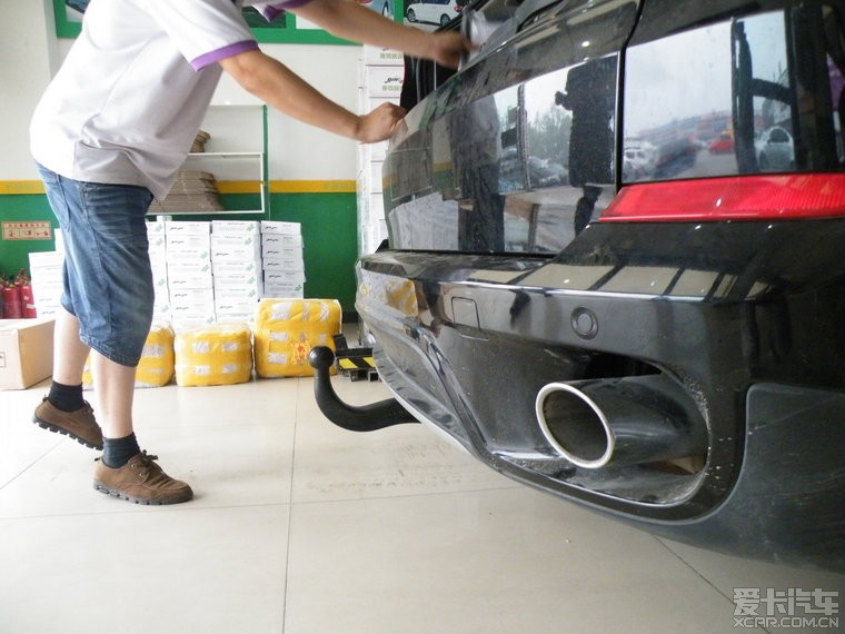

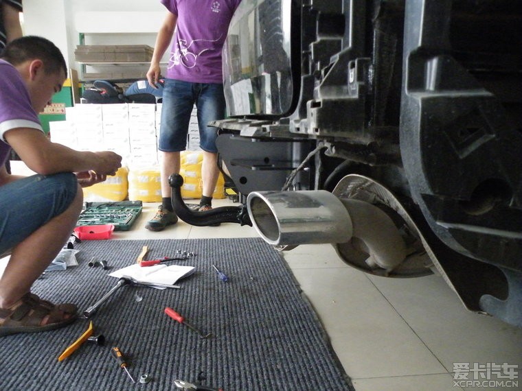

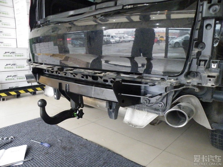

师傅在紧固球头

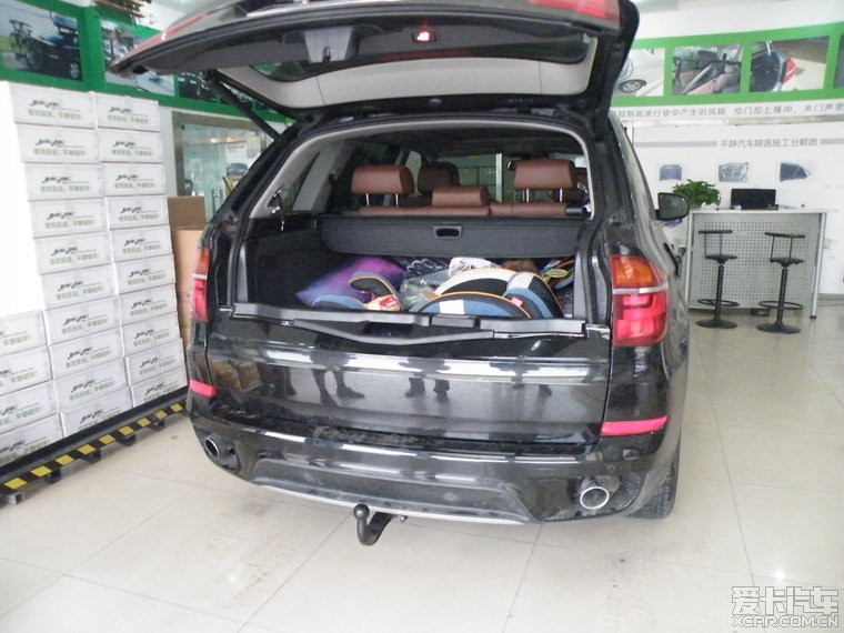

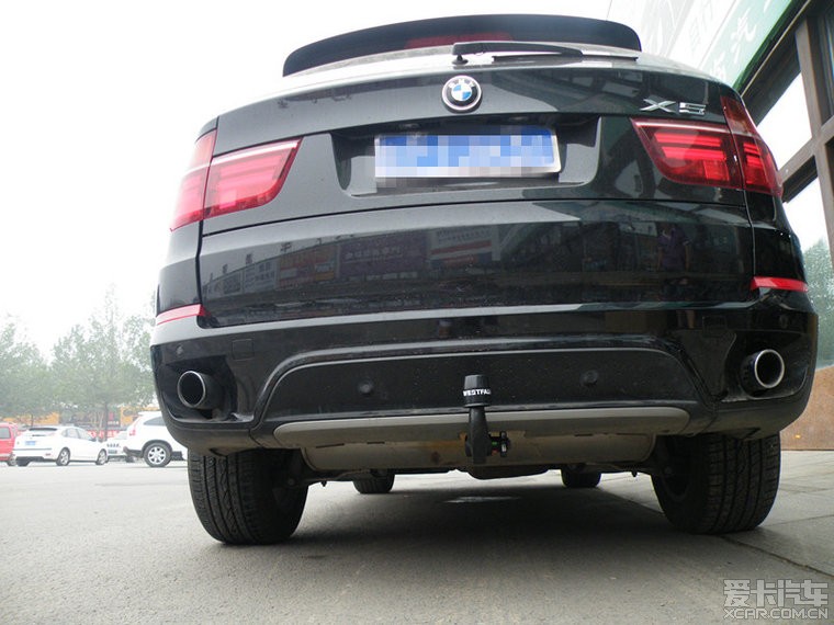

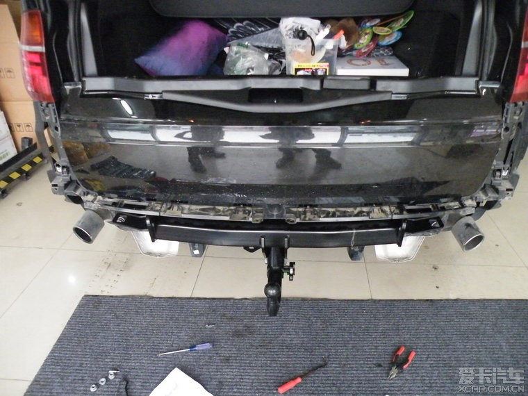

拖车球安装完毕了,准备恢复

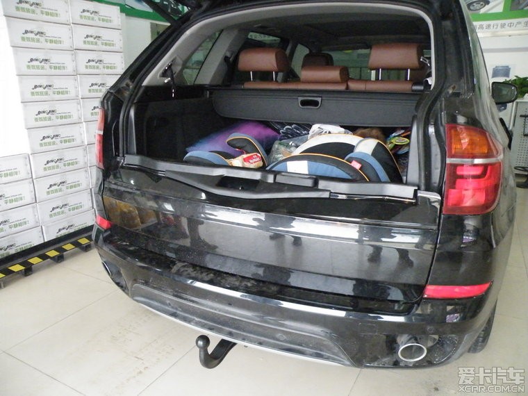

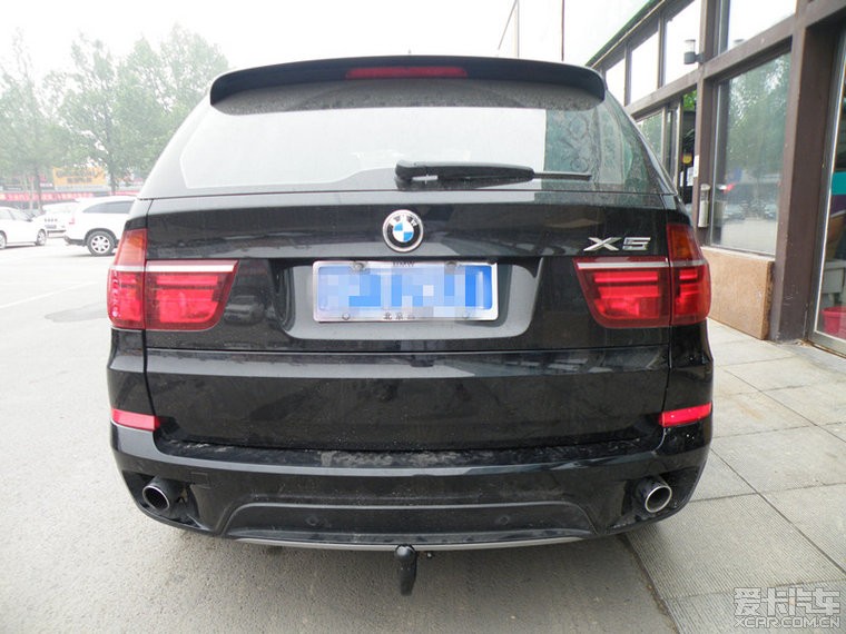

原车保险杠归位,后面凸出这么一个大钩子真的很唬人啊!

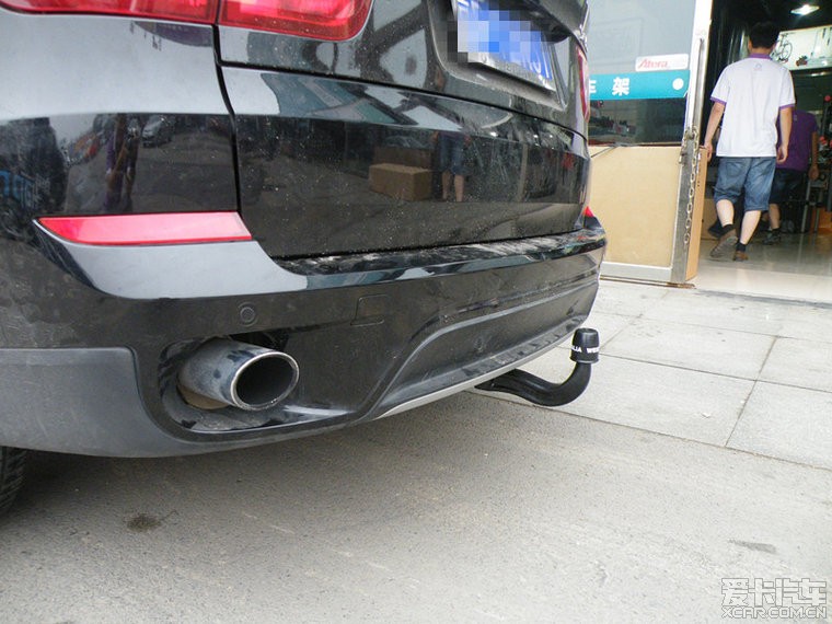

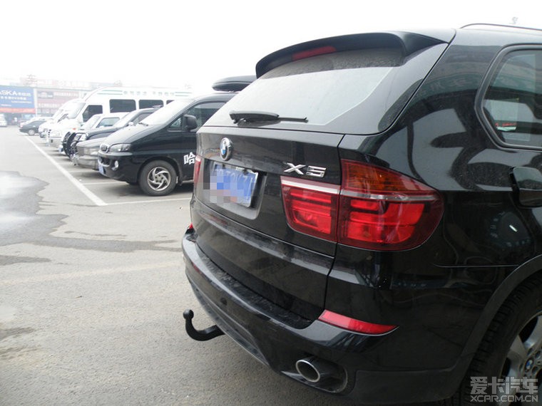

好大家先看看装完拖球是什么效果吧!
我算看出来了。拖车球不光可以拖自行车架,以后拖房车
也没问题。现在还防撞真是多功用啊

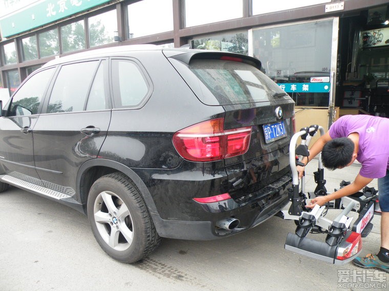

这款拖车球是即插即用型的,右边的旋钮就是拆卸球头的机关,验车时钥匙打开,抓住旋钮向前旋转就可以打开

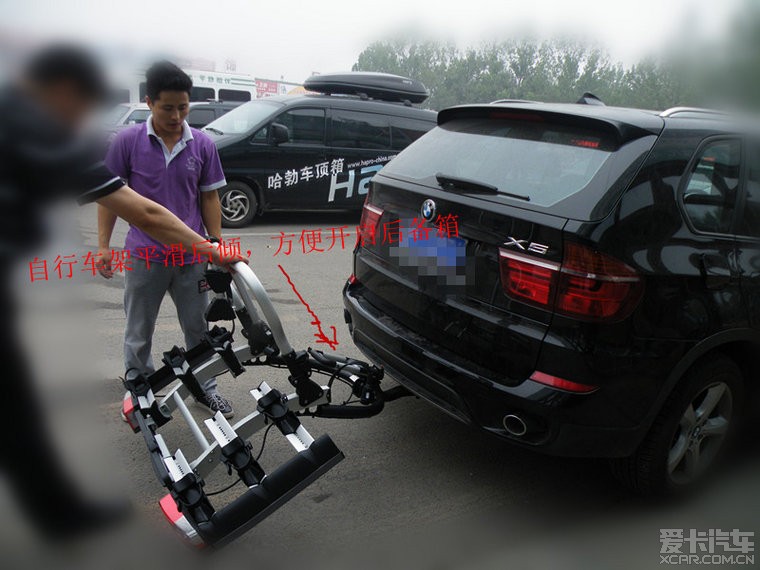

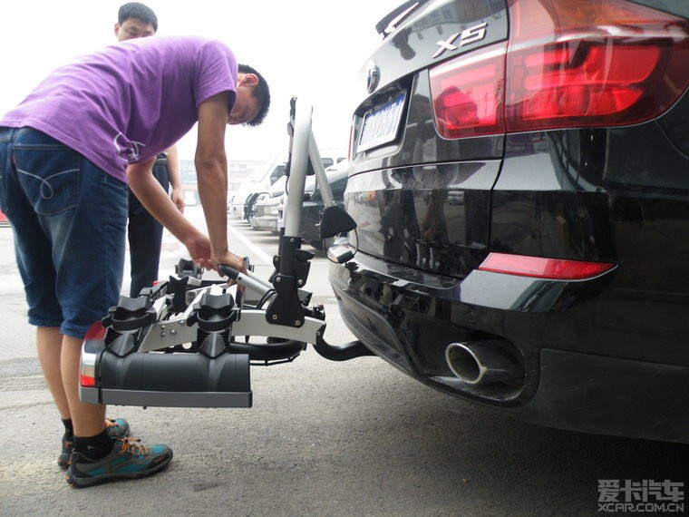

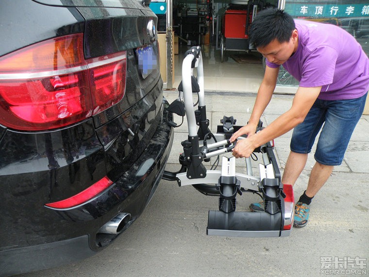

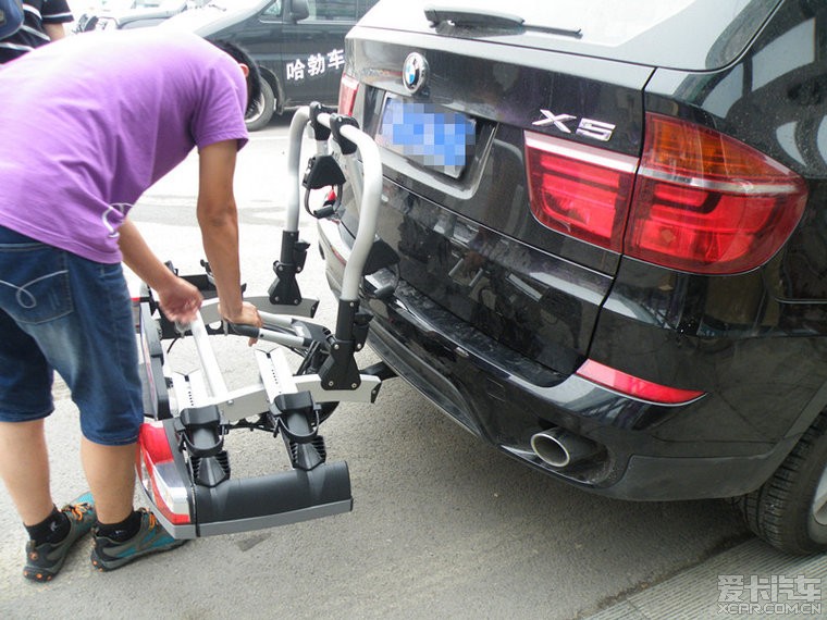

下面主角登场,自行车架上车,师傅先拿展品给我展示,教我怎么实用
把手压下钥匙锁死即可,这样自行车架就已经固定结实了很方便

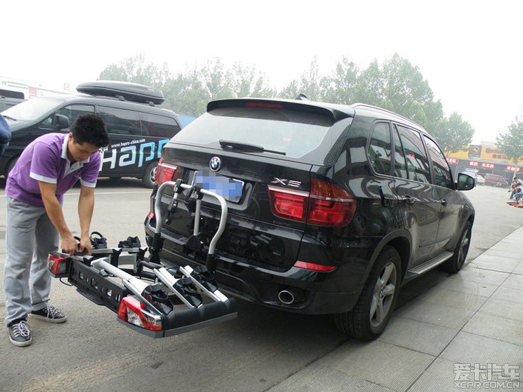

现在这是在调节轮托,可以根据装的自行车的大笑来调节轮托的间距
现在这是在讲解怎么固定自行车的斜梁
这是师傅在讲解怎么操作自行车架来打开后备箱

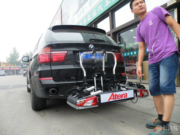

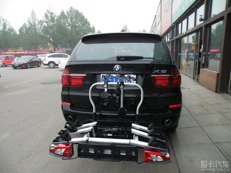

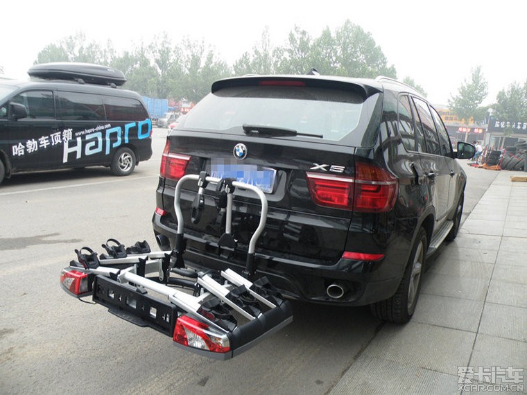

好大家看一下整体效果吧
OK作业上传完毕!大家多多指点

后牌照给挡住了,交警叔叔要找你麻烦的。

原帖由 U1006 于 13-07-19 08:32 发表
后牌照给挡住了,交警叔叔要找你麻烦的。
这个自行车架上面有安装拍照的地方,到时在申请一副牌子放上面
