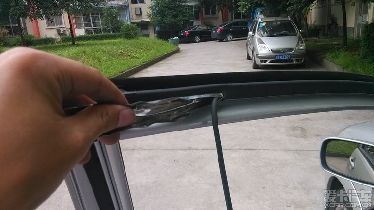

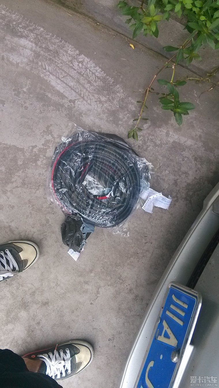

    纳纳的隔音一直是大家认为的一个硬伤,从接到纳纳第一天起我反正是这样认为的,在高速路上,发动机和风噪随时考验耳朵的承受能力。我以前一直想做全车隔音,但是面对高昂的价格(3200左右)和不太确定的效果让我望而却步。直到看到两位前辈的贴子,让我眼前一亮,我认为这就是我想做的:
网页链接
网页链接

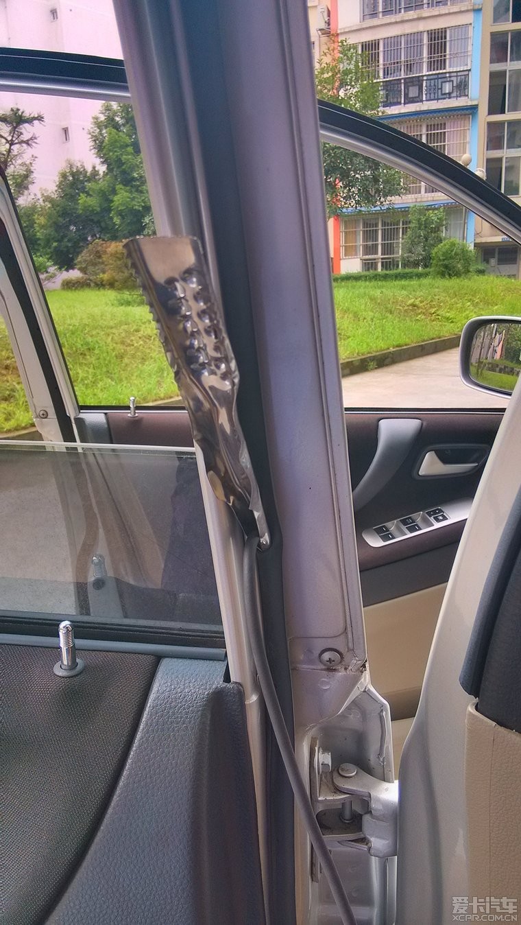

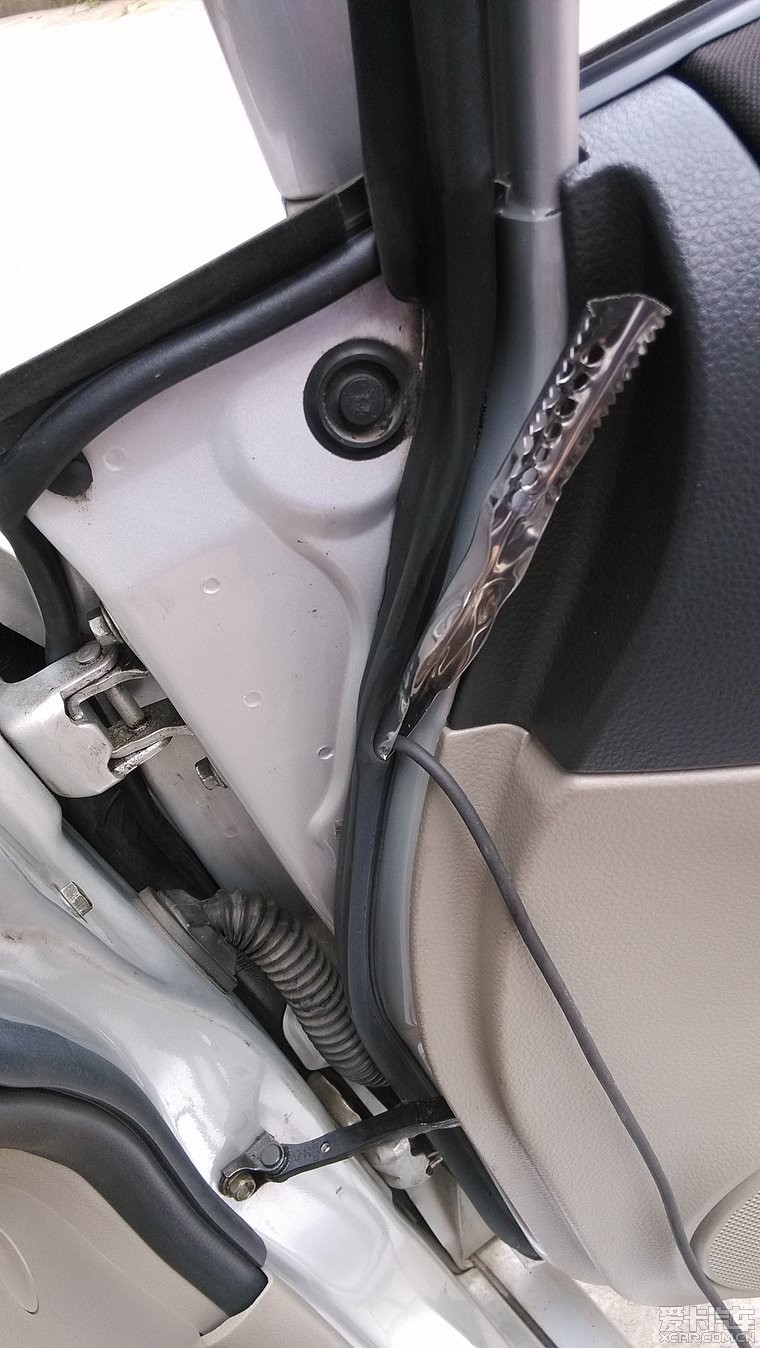

在此先感谢两位发贴人,本人的所选材料和施工方案,全部参照以上两位的全部流程,只不过他们每人做了一样,我把他们两人方式都做了,所以如果大家有没看懂的地方,可完全参照他们的帖子。
某宝上买的:8M大D、8M小D、8M  P型、20M  6MM实心  一共100元(含运费)

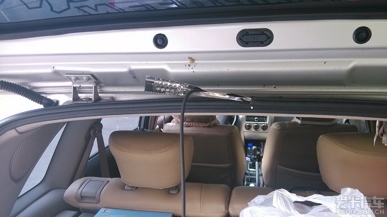

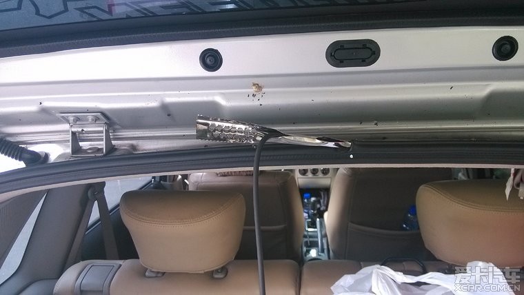

引擎盖未做前:
大神说,要从中间穿,嗯,非常好操作,几分钟两边都穿完了
    大家都看到了,我的工具更简单,穿实心管可分段,因为任何一道门你是不可能一下子穿完的。

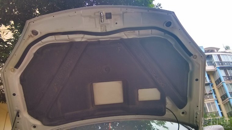

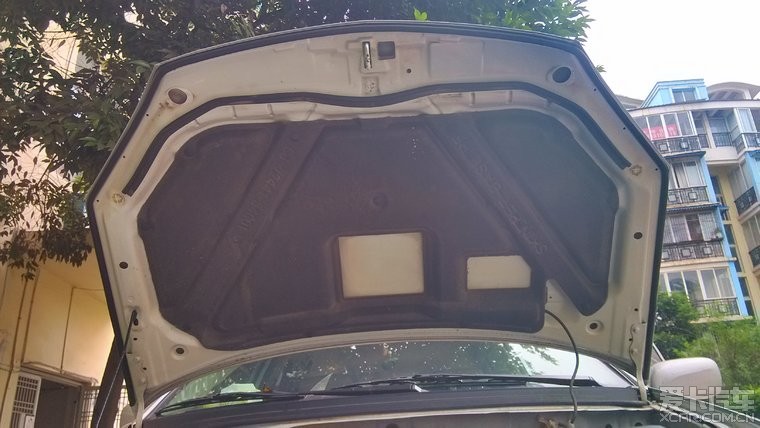

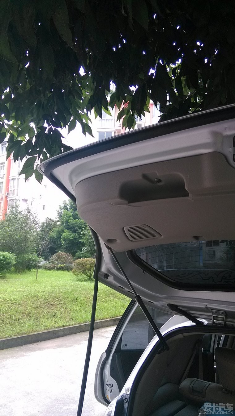

发表于 2013-07-17 19:28    IP属地:未知
引擎盖做好后:
发表于 2013-07-17 19:39    IP属地:未知
    总结一下:在花费不多(100元人民币),费时不多(从头到尾一个人两个小时,还可以慢慢做),效果还是有的,高速路的风噪没时间去体验,希望以后记得再补发,从关门的声音来听,确实有一定的改装,但是如果你想达到X5、Q7的关门感觉的同学就不要尝试了。
   个人觉得:在花费不多(当然如果你很不缺钱是另一回事)的情况下,尽量不破坏原车结构,对车的性能或参数有定的改善,就会乐在其中了

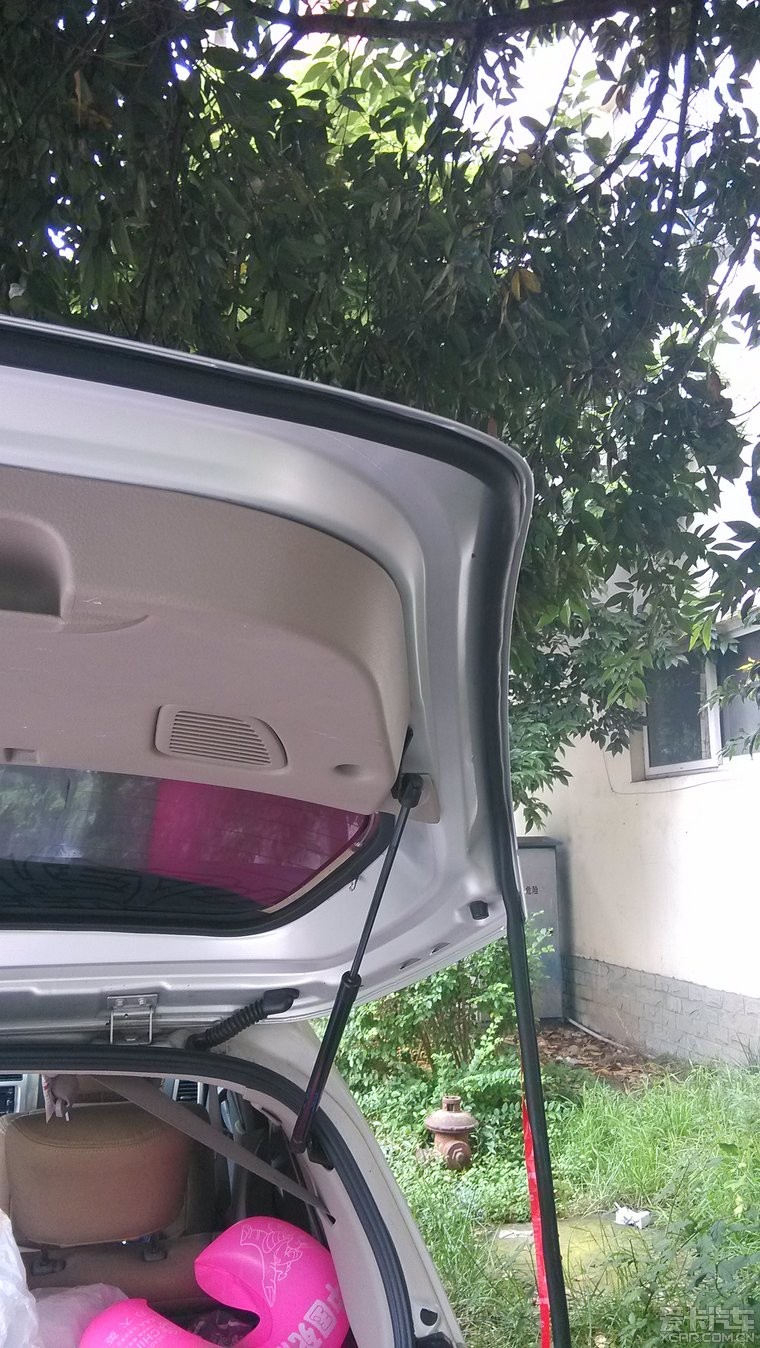

发表于 2013-07-18 01:16    IP属地:未知
楼主换了后面的撑杆了。
发表于 2013-07-18 01:18    IP属地:未知

发表于 2013-07-18 10:43    IP属地:未知
原帖由 fswen90 于 2013-7-18 01:16 发表
楼主换了后面的撑杆了。
这个确实没换,原厂的。
