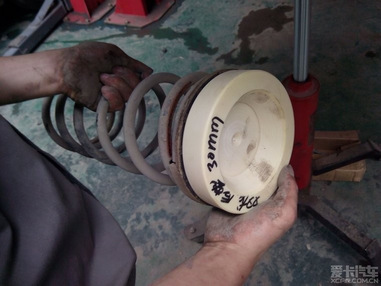

委托加工厂,加工的垫高法兰盘。材料 尼龙6 ,洋名: PA6 。 这些的么 具体的大家自己去了解。 材料么耐用性什么的这些的么也只有使用后才会知道 ,不过我收到后是使了劲的往地人扔过,额完好无损。工业上用的比较多的材料。

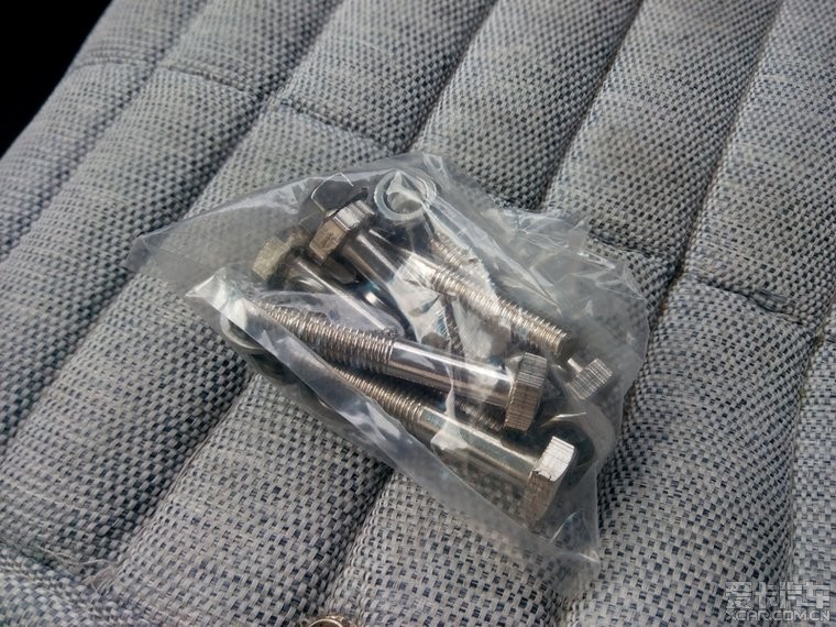

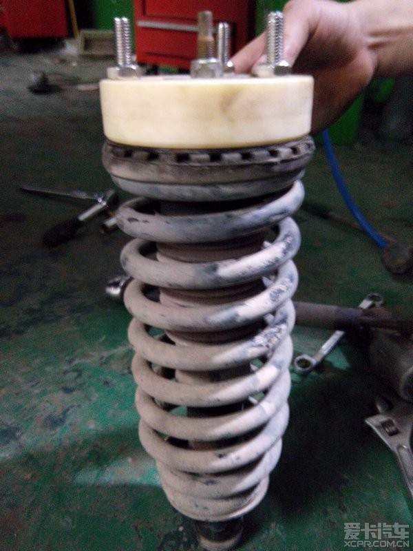

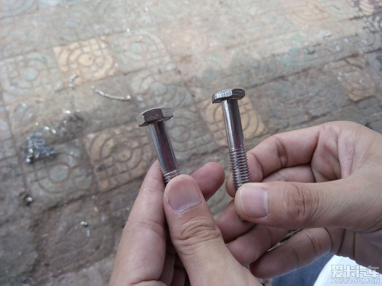

再三考虑后,绝定采用 不锈钢镙栓,本地购买的  镙栓,垫片,弹垫,6套共 8块钱。额- -电器之都么,这些玩意便宜。

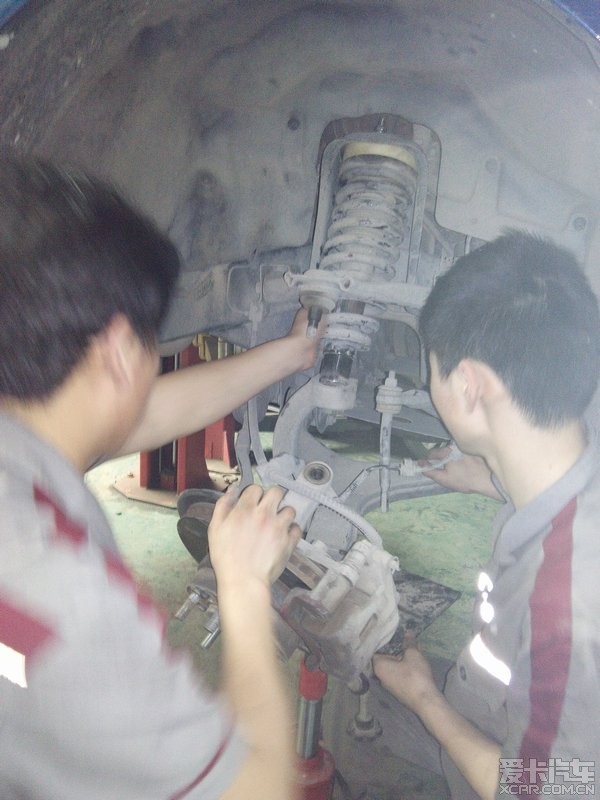

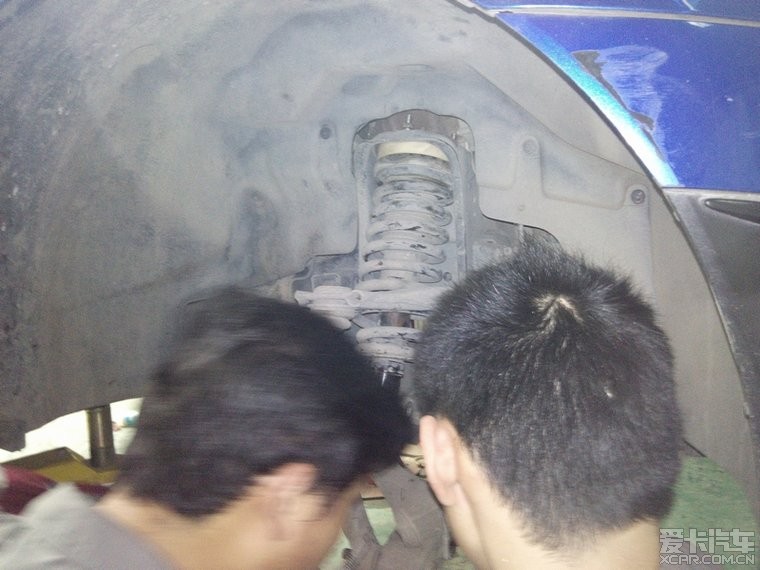

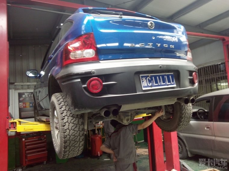

找了村口的一家维修厂约好时间后 开始整。

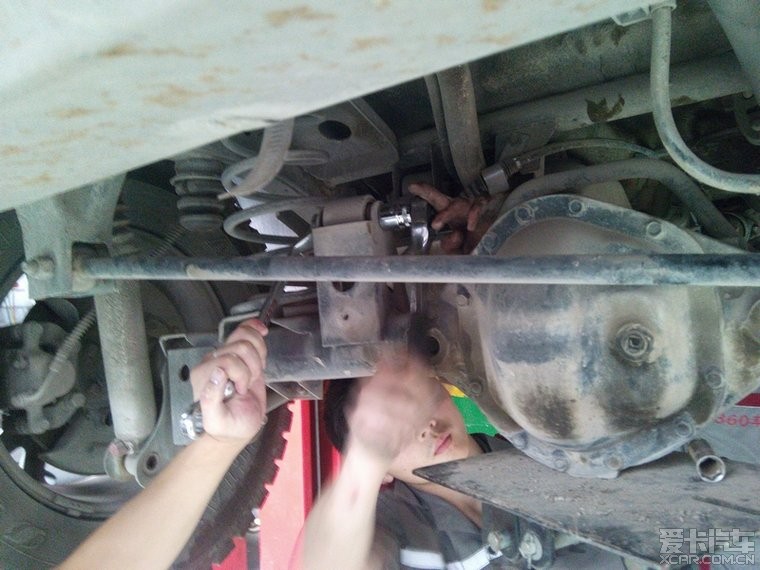

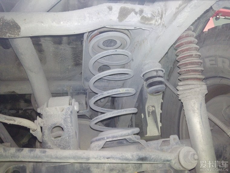

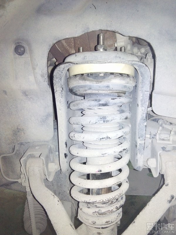

后面的拆装比较简单,拆开上面的小连杆,再把减振下面的镙丝拆了就可以了其它的都不用动。
师傅特意比较了一下,因为第一次装这个,也怕岔子。
完美安上。
后面基本上分分钟搞好。

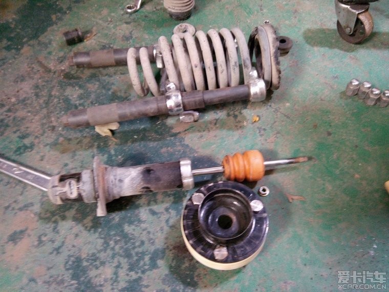

前减振么第一次拆,我是让师傅直接拆上A臂的前面的那个 镙丝就好了。再把下面的小连杆拆了,开始师傅硬要拆下面小连杆和弯刀处,以为可以打出来。后来这一方案失败。最终还是按我说的那样来拆 O了
千万注意这些ABS线路和刹车油管,尤其是ABS线 先把线卡扣出来。
拆下来的减振,先预紧一下弹簧

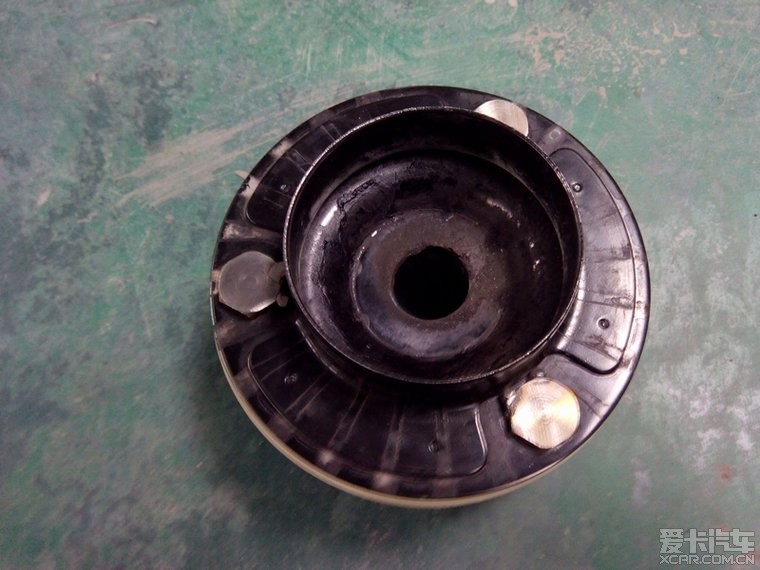

拆下来后,发现了问题,我买来的镙栓后面的拧的部分 太厚,原车的是 3.5mm左右,而且是像车子轮毂法兰连接处那里的那种紧配镙丝。。。
工程进入了探讨状态;我和师傅讨论,我说这样直接放进去是不是受弹簧的压力 能把镙栓压住;被师傅马上否决了,说可能会出现 拧不紧,然后因为拧不紧会产生异响。。

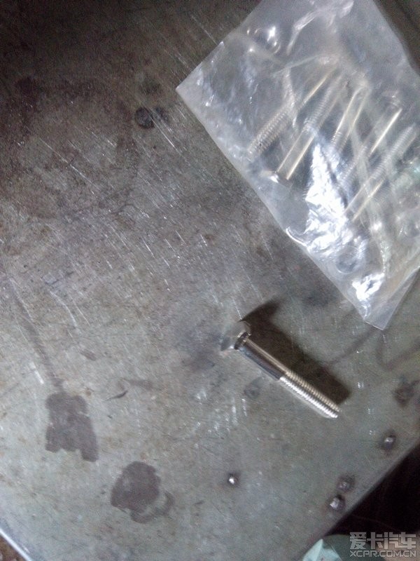

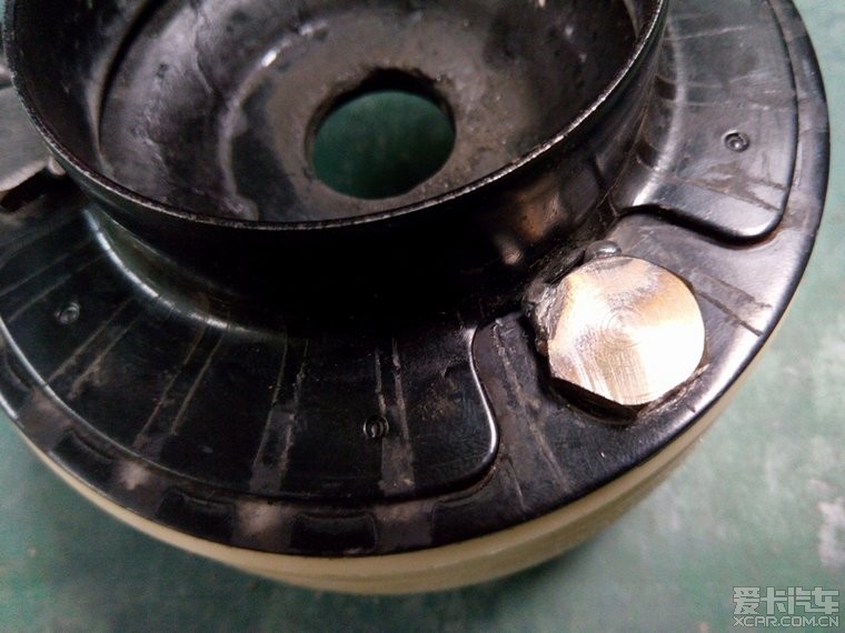

拉着朋友几个找遍了整个地区的镙丝店也没有原车的那种。。。好吧。。只有另想办法。

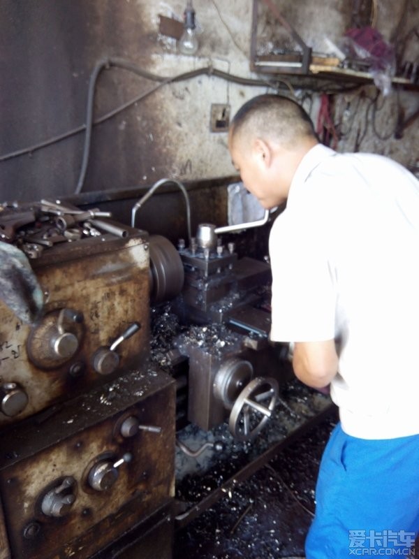

找了一家车床店,让师傅帮忙加工,把前面的头厚度减至4mm
车好后的
后面的头是车薄了,但是锁紧的问题 还是没有解决。

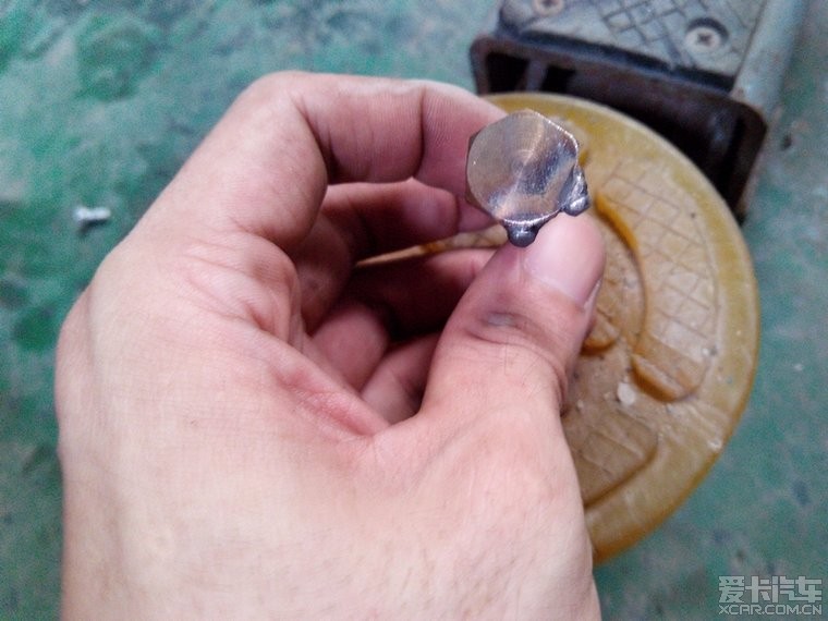

回自家工厂,让工人在镙丝头一侧用氬弧焊点上两点。。
点上后的样子。。。当然还得根据情况稍加打磨。
好吧。。这张拍虚了。。。

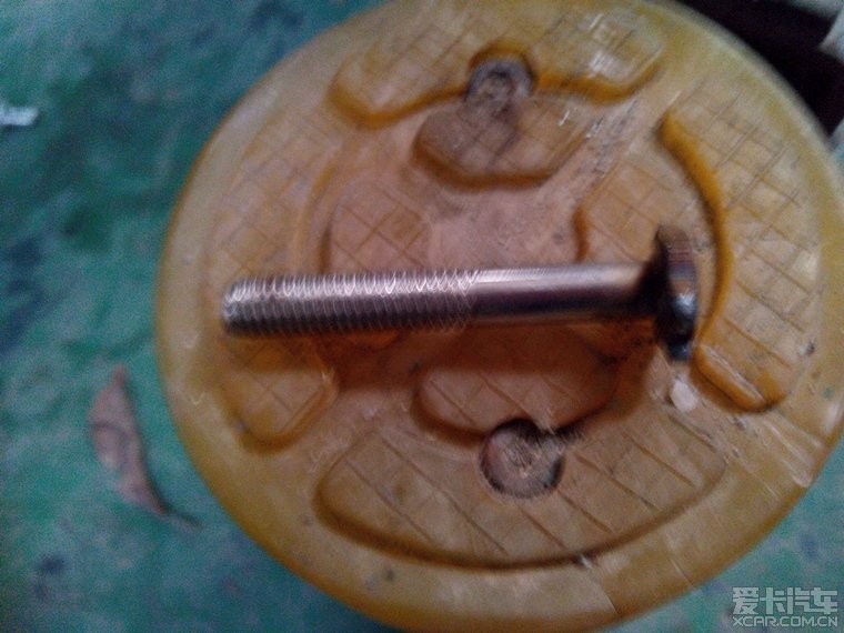

锁紧的原理。。这样方便 以后更换。不影响原车的配件
好了,可以组装回去了。
整体组装后的样子。
神马都是浮云.................
发表于 2013-07-16 23:45    IP属地:未知

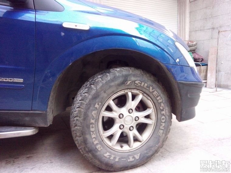

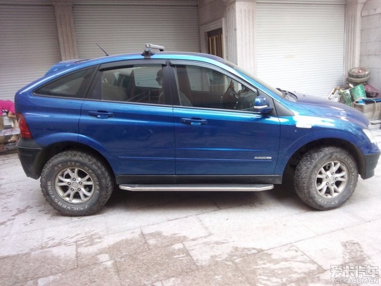

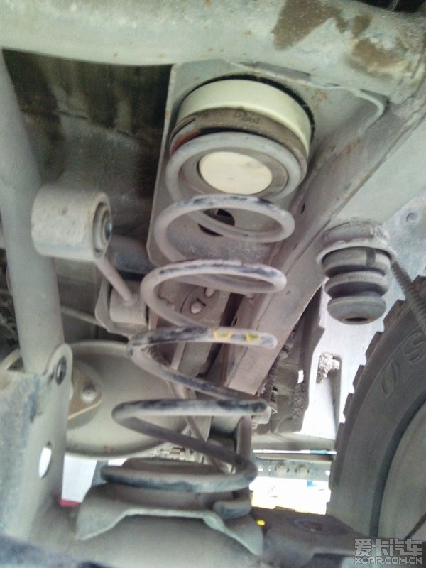

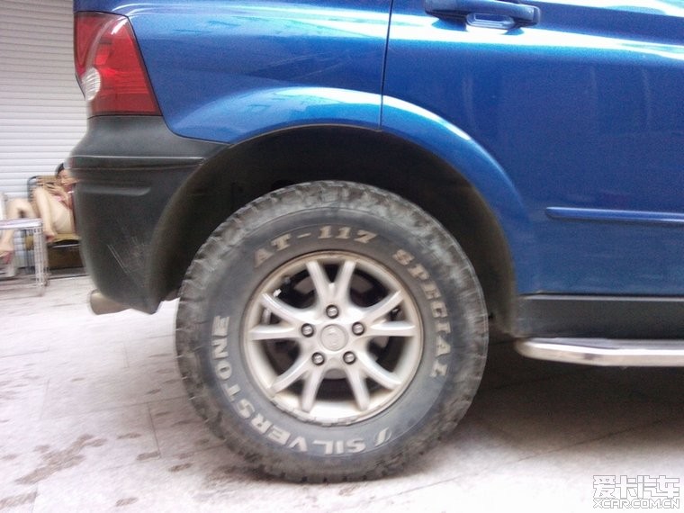

最后发现这镙栓有点长,实际应该  10*55就可以了。但是长些么方便安装自己取舍了
因为时间问题,当时也没有来得急测量,这是回家后照的 整体高度。 后面3CM  前面大约增加 4mm左右。这样相对也安逸了。
快6年啦,整体油漆面 看着还是比较亮。。

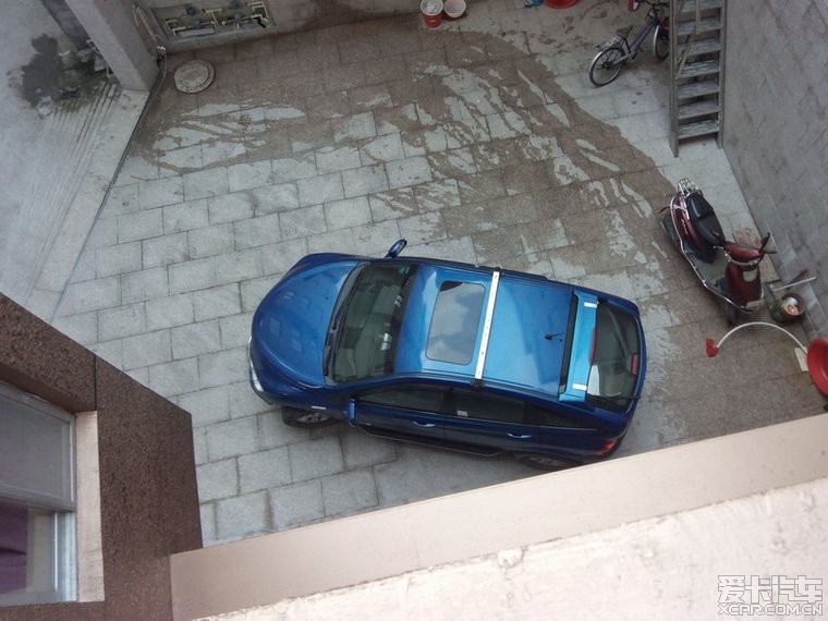

俯拍,我最喜欢  这个角度看爱腾了。 特尼玛的帅气。
