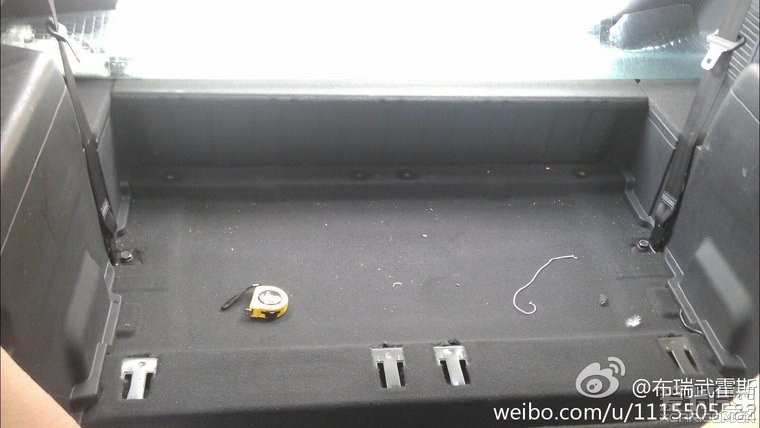

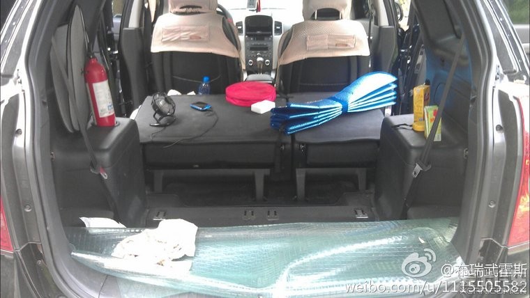

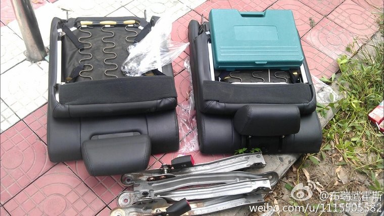

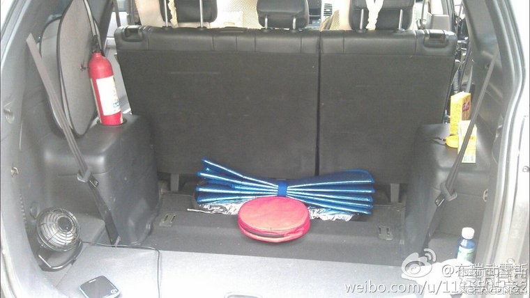

七座大科,第三排其实一直只是个传说,坐个一米三以下的小孩也只能坐短时间,大人根本坐不下去,基本上就属于鸡肋,结果还成了一个卖点。买车两年基本没有用过,经常长途自驾,感觉后备箱还不够大,于是常常在想把两个增加重量、占据空间、白费汽油而又毫无用处小座椅给拆下来,以前在坛子里发过帖子询问各位老大,结果发现没有人实践过,不知道有没有人想过拆除,好些筒靴还嘲笑我闲来无事找事做。也咨询过4S店,技师先说拆不了,后来又说很麻烦,总之不愿意帮忙,于是动了自力更生的念头。上周日冒着闷热、挥汗如雨地干了一个半小时,终于把小座椅拆下来了,其实就是16颗螺丝。如果先把后面的储物箱拆下,只用取四颗螺丝就把椅子取下来了。椅子拆下来减轻的重量对油耗的减少基本可以忽略不计,但产生的储物空间却足足有100升(900mm*750mm*165mm),对于我即将开始的东北之行有很大的意义啊。今天在某宝上淘了两个床底收纳箱,刚好把凹进去的100升空间填平!    生活在于折腾,自力更生,丰衣足食!靠天靠地不如靠自己啊!!
