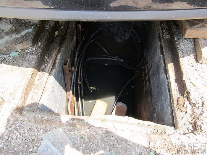

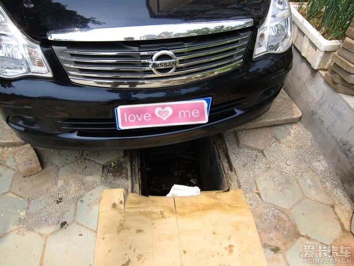

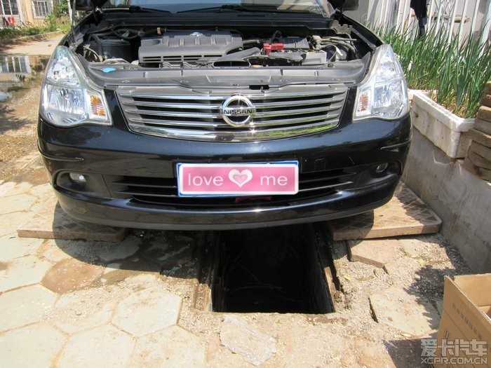

自己购买机油后老想自己换机油,最大的问题是没有地沟,工具认为也不全,今天在老爸的帮助下打开停车地面的地砖,有一个有线电视的线路井,开上去试试正好一个人可以下去,自己也能爬出来,就开始换吧。下面有好多水,用桶打出了些水,总算可以下脚了。PS:因为一个人,所以手有油时无法拍照,见谅。
车开上去正好 :

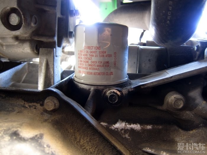

因为只有一个工具所以最担心的是机滤拧不动。

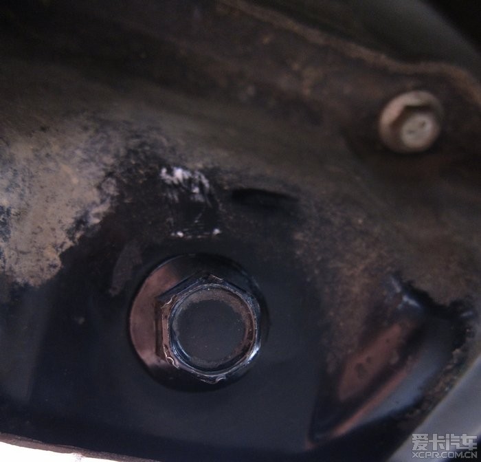

14MM适用。感谢之前发贴一坛友告诉螺丝尺寸,正好家里有一个摩托放油用的眼镜扳手。摩托用17MM
下去第一件事,就用手去试下机滤能不能拧动,还好当时手上没油,一拧就松动了。

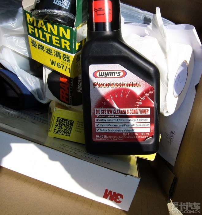

爬上去热车后熄火,加入清洗剂,因为之前用矿物油,所以洗洗。

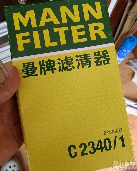

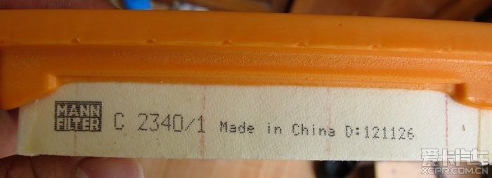

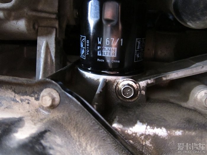

新机滤曼牌。

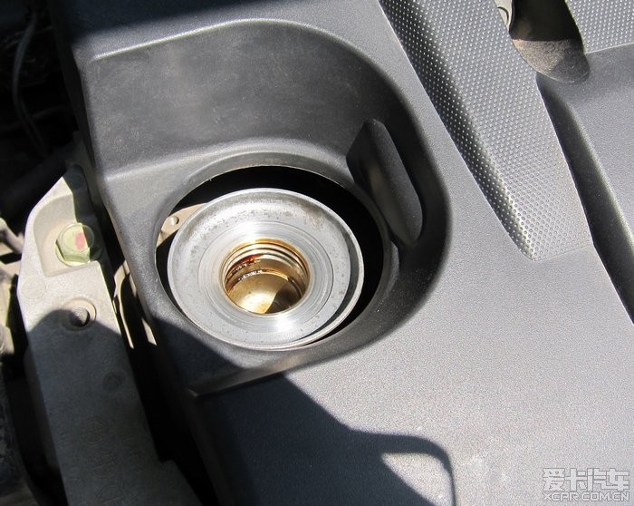

机油口有点脏,后来擦干净了。

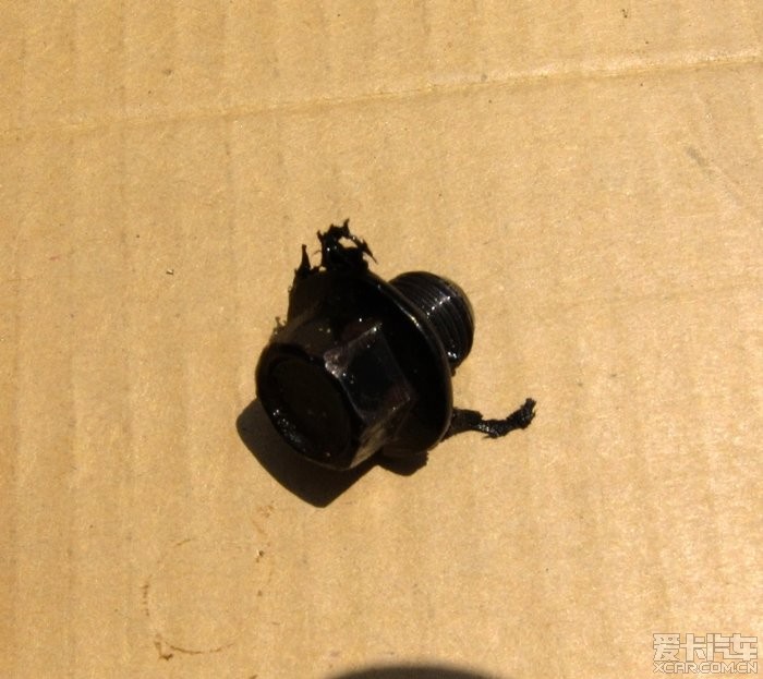

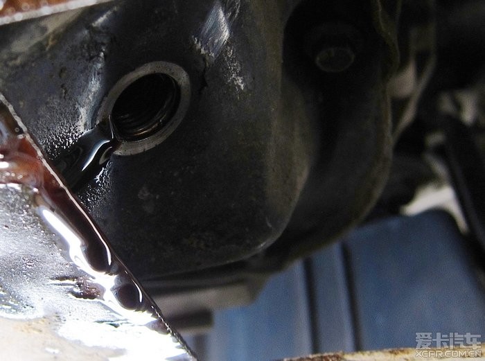

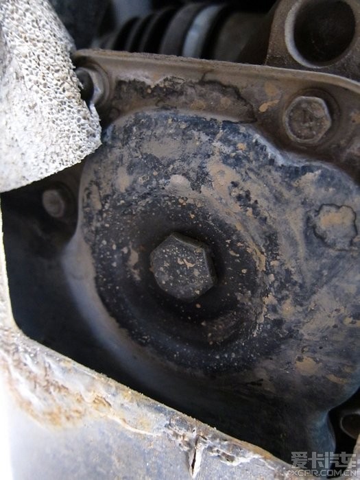

怠速10几分钟后,下去放油,之前一直担心那个螺丝垫片不行,想在网上买,一直没买。感觉不够邮费钱。
放油过程手上有油没拍,后来又学着用针管抽了大约80多ML,针管的管子不好控制,就没再抽。

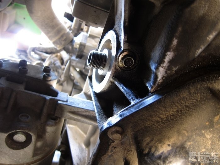

徒手拆下机滤
安装新的

安上放油螺丝,之前还想着,是不是得有个扭力扳手啊,实践出真知啊。
加新机油PP鹏斯

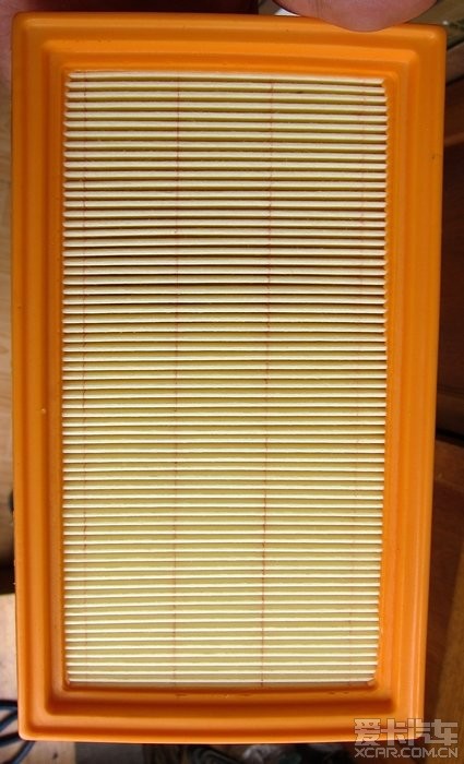

顺便把空滤也换上

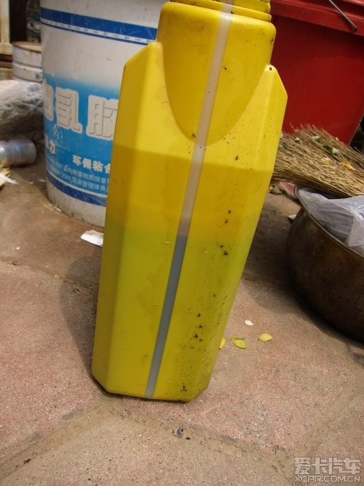

放出的废油准备送给修车店,加上清洗剂3升多点。我加新油3瓶,机油尺中上部位。

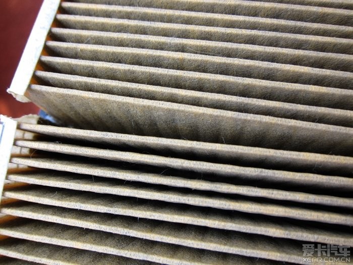

旧空滤很脏了。

我自己动手换的机油机滤,没有地沟,买的抽油泵,自己抽。换机滤时,需要将防冻液的壶拆下来,手就可以进去了。提醒一下大家,装机滤时不用那么使劲,将机滤和底座接触后,再上紧四分之三圈即可以了。

放出来的废油怎么处理啊?直接放沟里不太环保吧……
