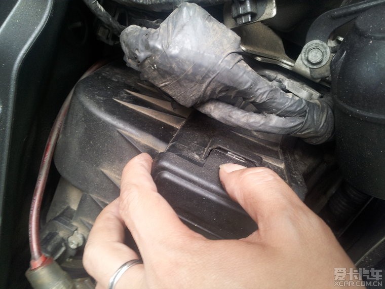

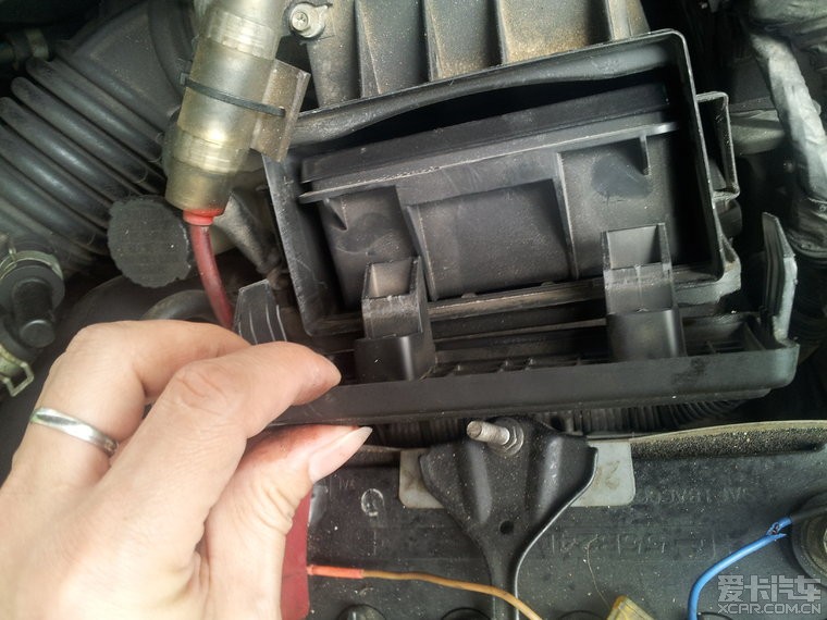

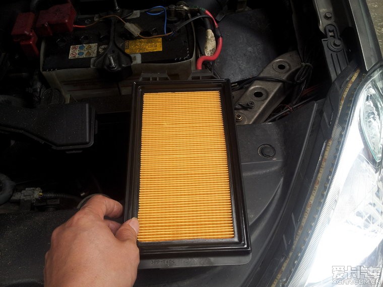

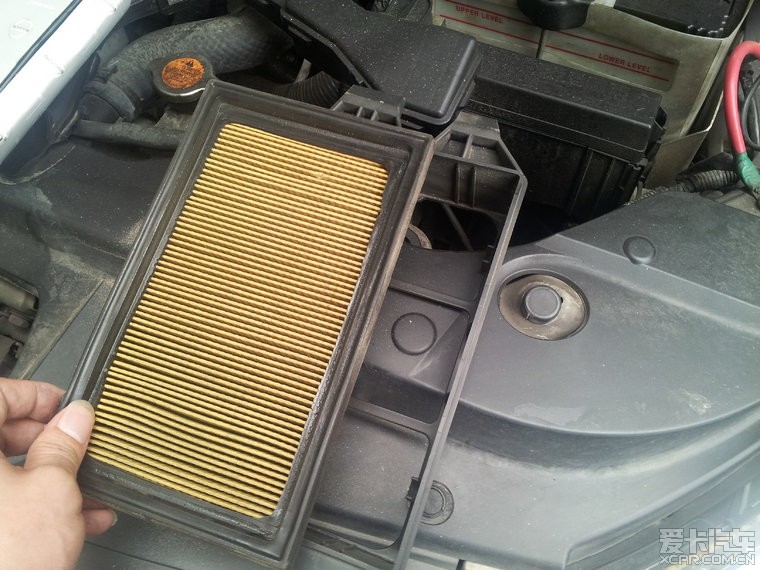

首先换空气滤清器,按下两边的扣子,折出盖子
换上新的
盖上盖子,ok.

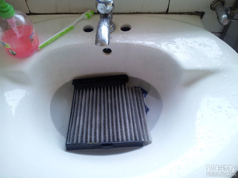

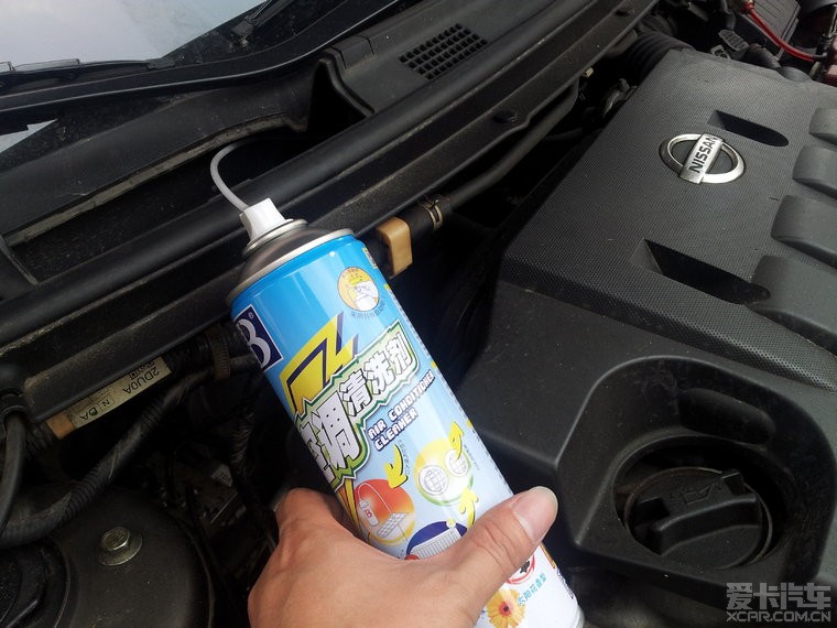

空调滤清器看了一下,不太脏,洗洗算了。借用别人拆空调滤的贴子网页链接
空调系统也洗洗吧,洗洗更健康 以前的清洗贴 网页链接

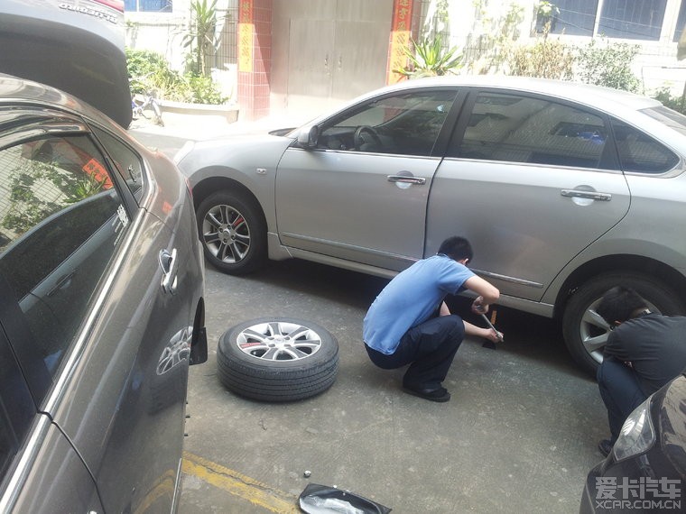

车轮贴了贴纸懒撕,借同事的轮子用一下
拆轮子顺道说一下,有的家长可能怎么拆轮子都不知哦

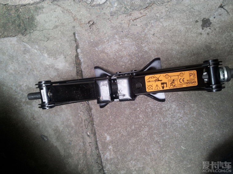

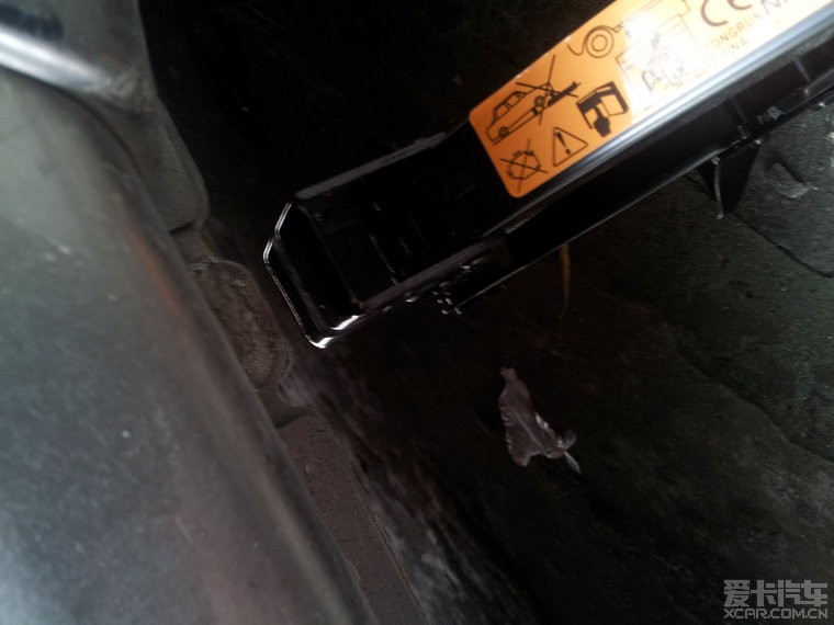

先拆松螺丝,然后顶起车身,以后再拆出螺丝,再拿出轮子,装回去反顺序,螺丝轻微紧了,然放下车,再把螺丝打紧。

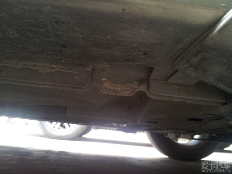

车底下有个位置专门对着千斤顶的
应该看明白了吧,没看明白的就老实点,等吧

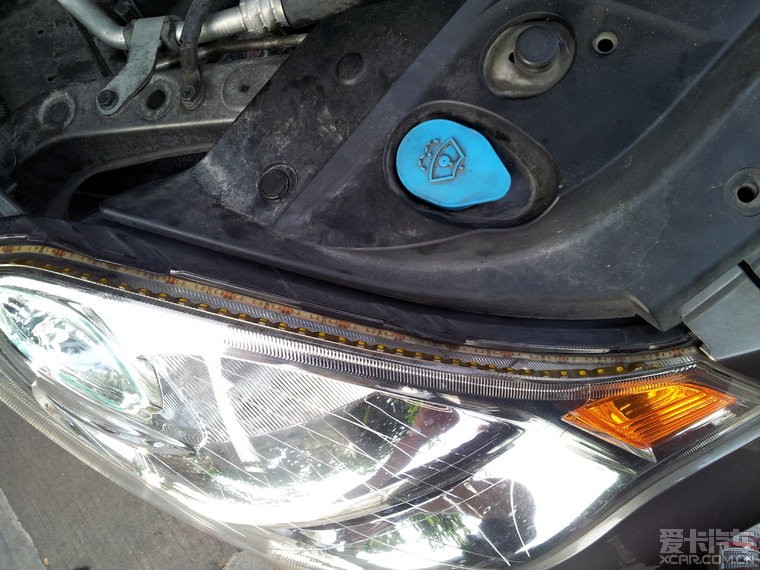

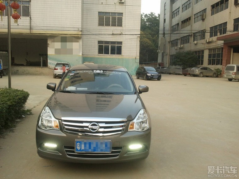

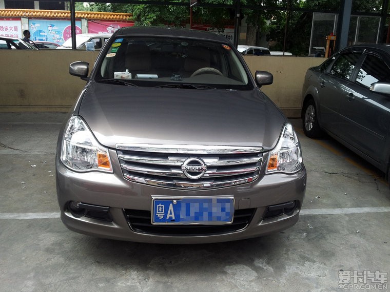

原来的样子,加了亮条,日行灯,前档贴。
用电工胶面封住所有的加装 ,博一博,照相应该看不出来吧???

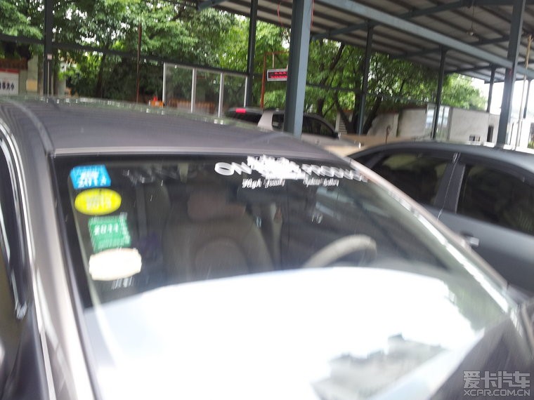

前档贴要撕 ,好在材料还行,很容易搞掂。
撕完了,看上去好像少了什么,不顺眼。。。。

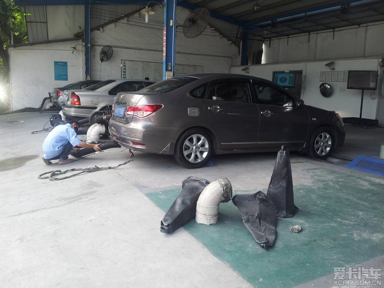

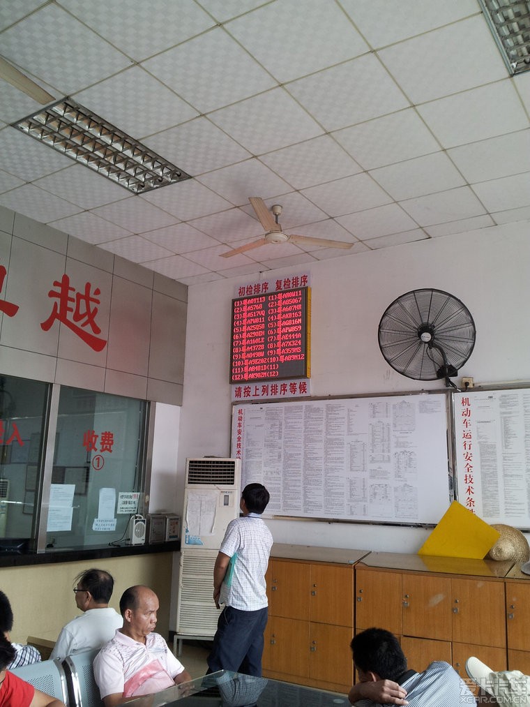

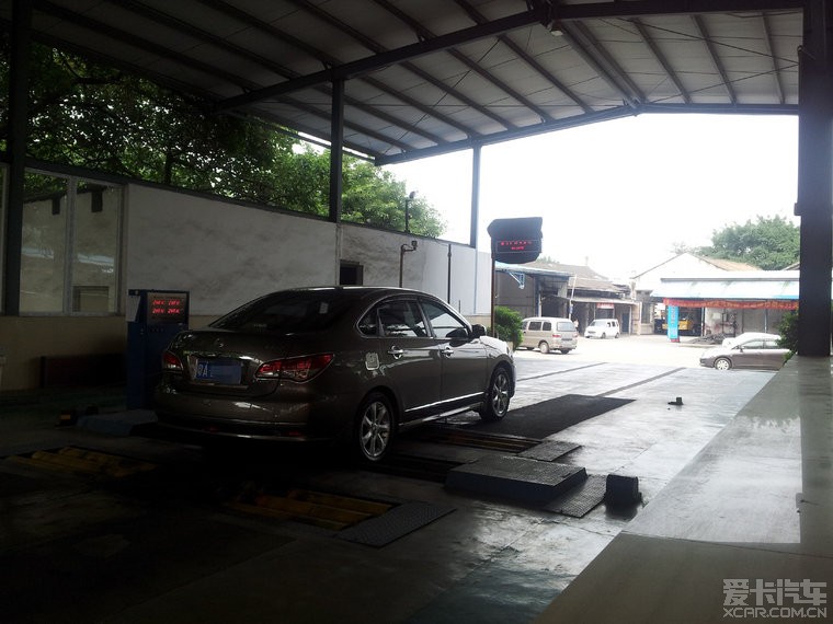

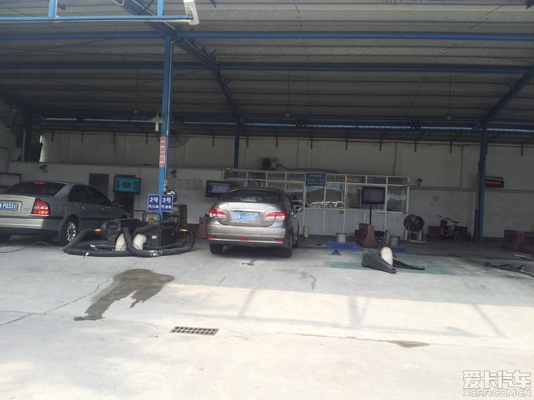

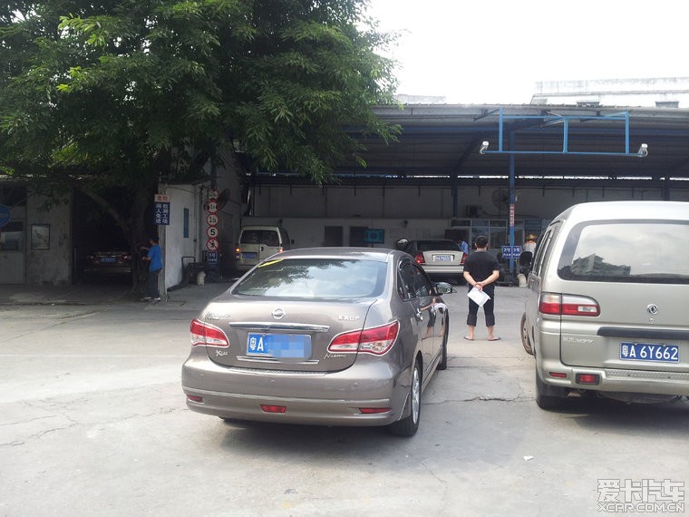

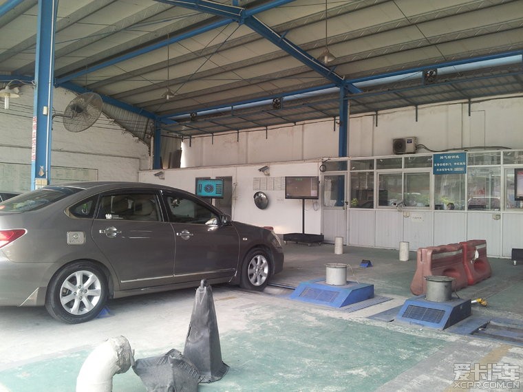

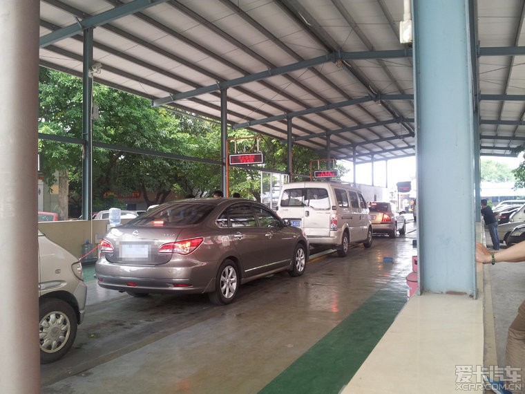

排队中,一点等到三点多,终于到我了。

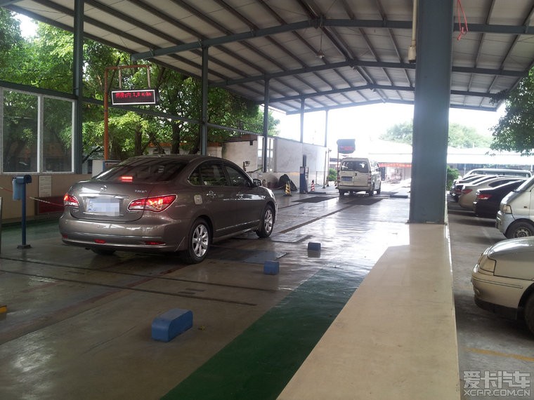

排队上线,先看外观,时速检测,灯光,刹车,尾气。

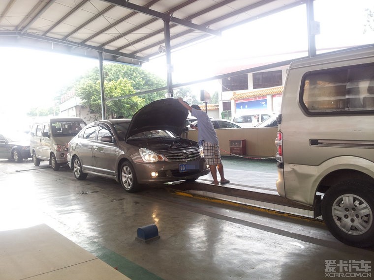

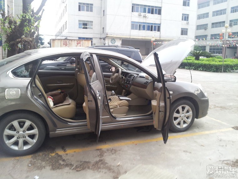

打开前盖拍照,改了什么一目了然,还用DV都前后灯光
灯光检测 不及格,妈啊!!! 可是第一次年审哦!后来和代办年审的说起,只要灯光亮度够就可以了,其他不算的。
刹车检测都及格。
出来了,等尾气检测
上线了,果然跟以前不一样,还要每个档加油减油,空档怠速,足有7-8分钟,以前就是怠速检查就行了。

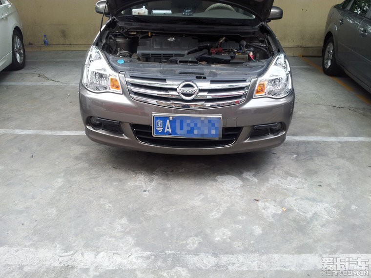

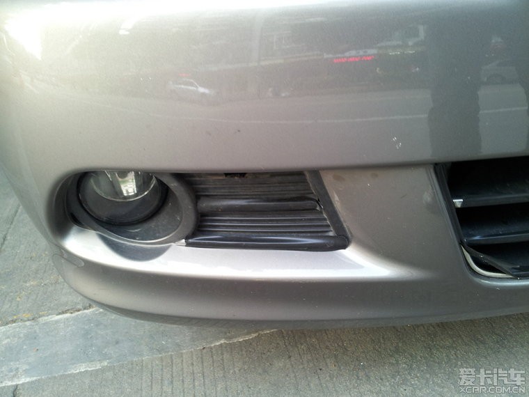

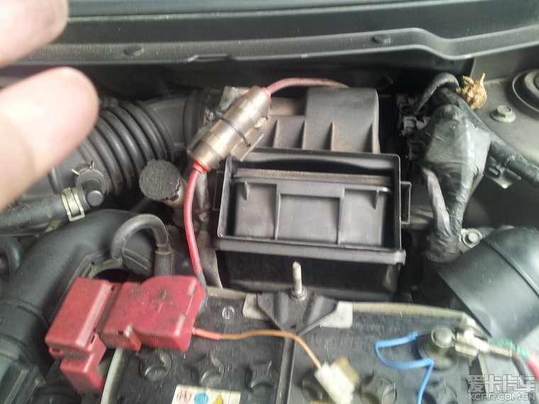

尾气也检测完,等拿检测单,检查外观时,没说有改动,博一博,单车变摩托 ,估计遮住能行 ,满心欢喜的等待中.........
MD啊,还是不行,要拆加装灯具,灯条 怎么办???马上拆还能赶得急!!!
好在全部自已装的,都加了保险,拔掉保险,
贴上电工胶布
日行灯就没办法了,一定要拆了,不过也很快。
