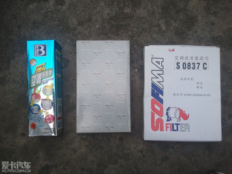

自购的滤清种空调清洗剂

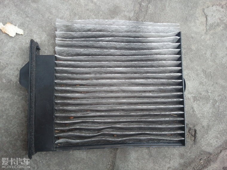

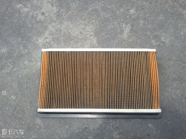

拆下的空气滤清和空调滤清,空气滤清不算脏,拍打也没什么灰尘,反正不贵,而且一年20000公里了,换吧!空调滤清较脏,也是要换的,必须的!

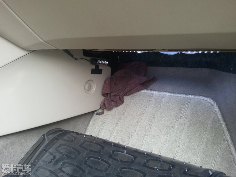

这个空调滤清剪下的,用处太大了,先用它堵住空调滤的口,以免清洗时脏水流出来。
再用毛巾垫一下,

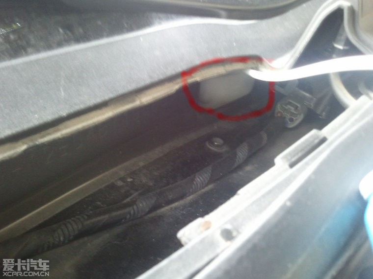

找到进风口
拆开盖后见到红圈内那个口就是进风口了

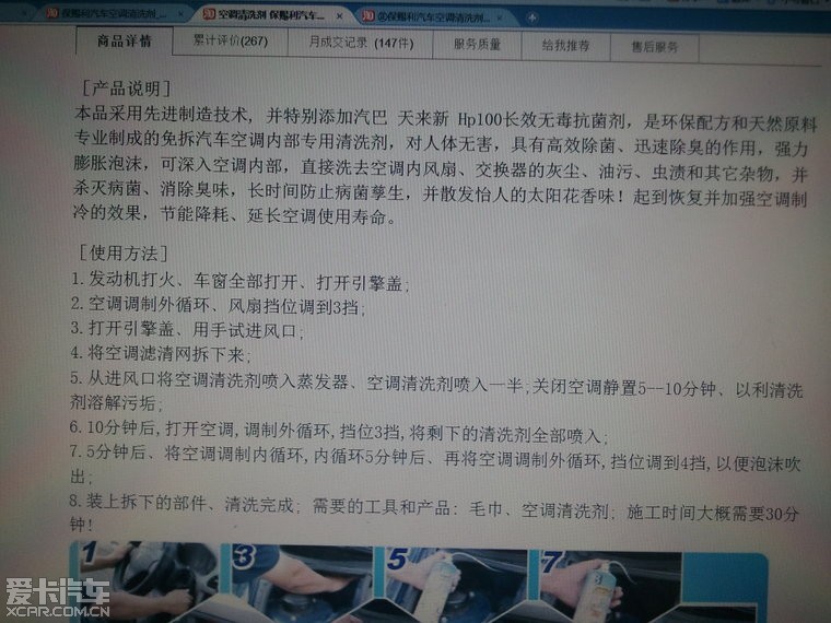

清洗方法如上图
不用开A/C,打开外循环
将清洗剂喷到进风口,红圈内白色泡沫就是清洗剂了,一下就吸到空调系统肚子里了。
清洗完后洗出的脏水,还好不算脏。

空气滤芯哪里买的,是原厂吗

原帖由 小强list 于 12-07-26 03:05 发表
空气滤芯哪里买的,是原厂吗
tb货,索非玛38元
