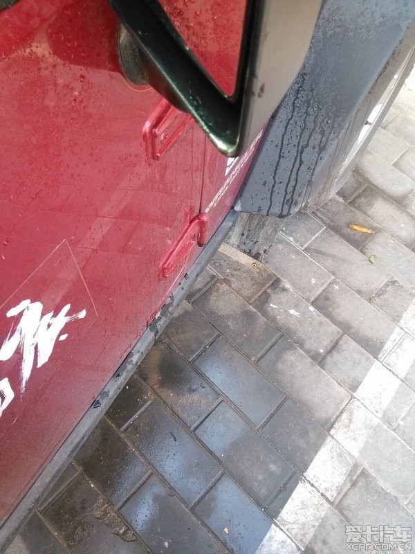

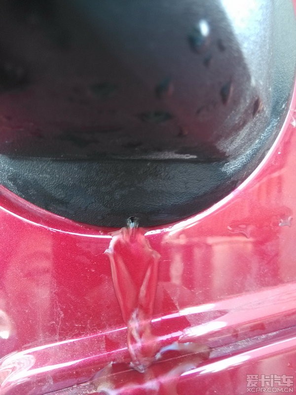

    一直以来都发愁洗车后从后视镜下源源不断的流水,整个车干净了就是两边后视镜下总有水迹。前些天看国外马友一个小动作解决了这个问题,于是学习照搬。效果不错,最没想到的是原来后视镜里也那么脏。
    拆下后视镜发现原来设计是有排水槽的,由于太小加之太脏就被堵上导致存水不能畅快流出。只能一点点渗出来,所以就算擦干了一会还有水印。解决起来真的很简单,就是把车门内侧的两颗后视镜螺丝松掉,拆下后视镜。里面有个圆垫,表面很干净可看下里面都是沙子泥。可以看到排水槽就被堵住了。我是用3MM钻头在排水槽上方打了个孔在用水把后视镜里的脏东西冲了,装车后用水再试流的很痛快。问题应该解决了以后里面还不会积很多泥了。
地下是冲出来的泥,可见有多脏!
3mm开孔。
试水,很痛快!
