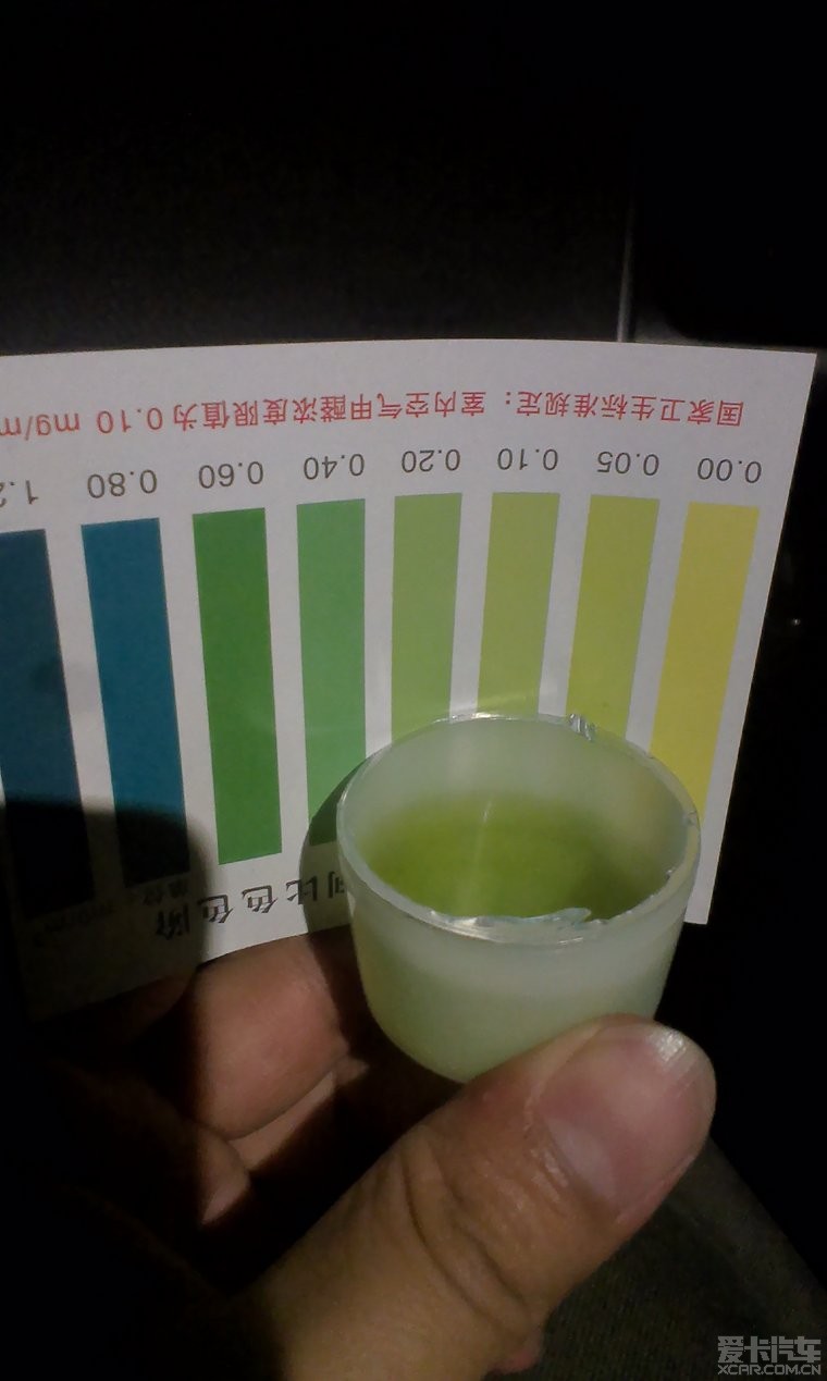

对象:    提车10天后的ST新车,2012年11月出产
前处理:  在室外烤制一天,温度32~35,一个小时开车通风,2个小时关窗贮藏后,开盒测试
测试结果:下图是放碳包前的从色卡对比判断大概是~0.2mg/m3(黑夜里靠阅读灯照明)

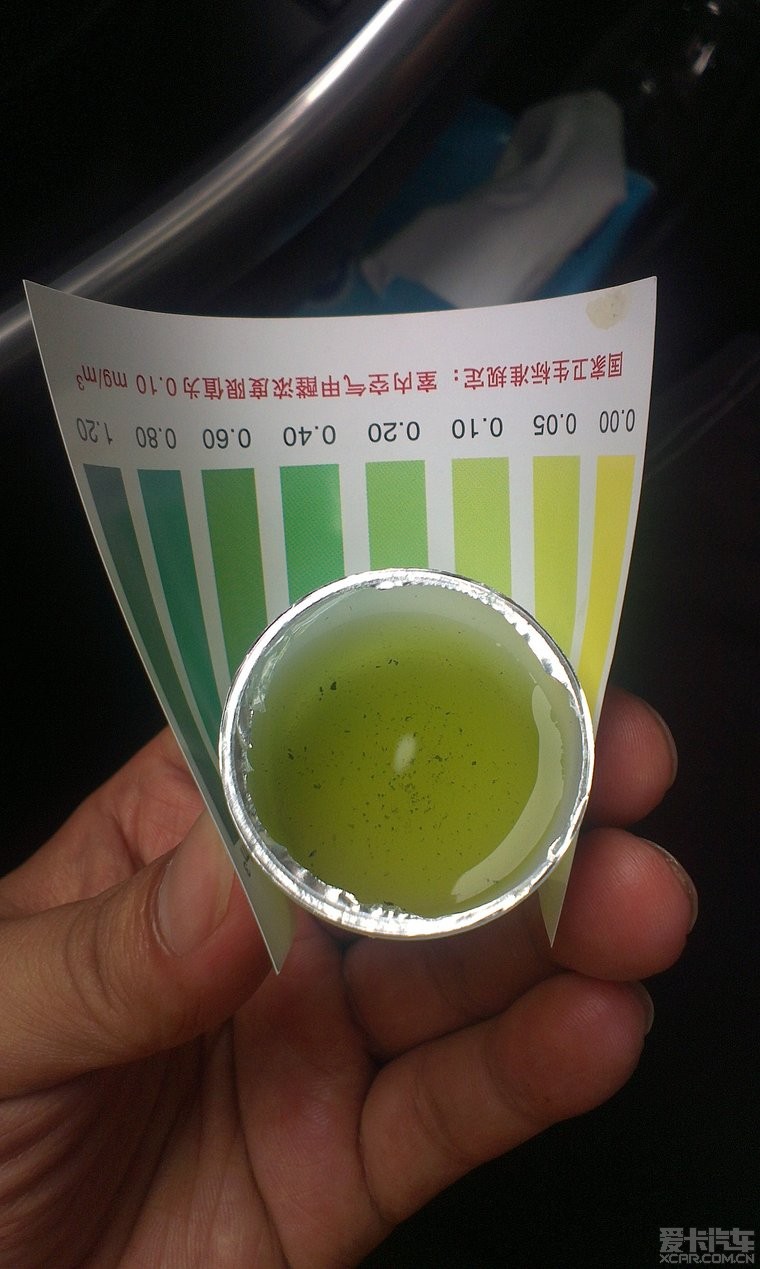

对象:    提车15天后的ST新车,2012年11月出产
前处理:  经过5天的上下班驾驶加存放通风以及碳包+几个同事的帮忙吸收,12小时关窗贮藏后,开盒测试
检测结果:下图是放碳包后的从色卡对比判断大概是~0.1mg/m3
结论: 经时间的推移和多个吸收体的作用,车内甲醛已基本降至国家室内浓度限值0.1mg/m3.(无车内标准), 但高于欧洲室内浓度限值0.05mg/m3.(车内标准未查到)
结果根据不同的用车环境及测试误差和评判误差会有不同,仅供参考,具体值请与权威部门联系!
