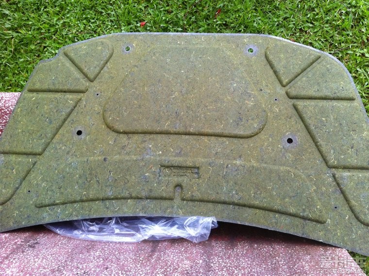

新宝来隔音棉的减配,让多数车友大跌眼镜,也让TB、*东上的卖家有了赚钱的机会。对于隔音棉,到底有没有必要加装,作用有多大,争议很大,经过调查,隔音棉隔音效果一般,隔热效果明显,大多数人是支持加装的。好吧,少数服从多数,我的爱车也装一个吧。
物流到货了,号称是原装备件,经咨询:原装的意思是孔位合适,不需打孔,直接安装。
号称能为整车噪音降低6-8分贝,有机会一定要测试一下。

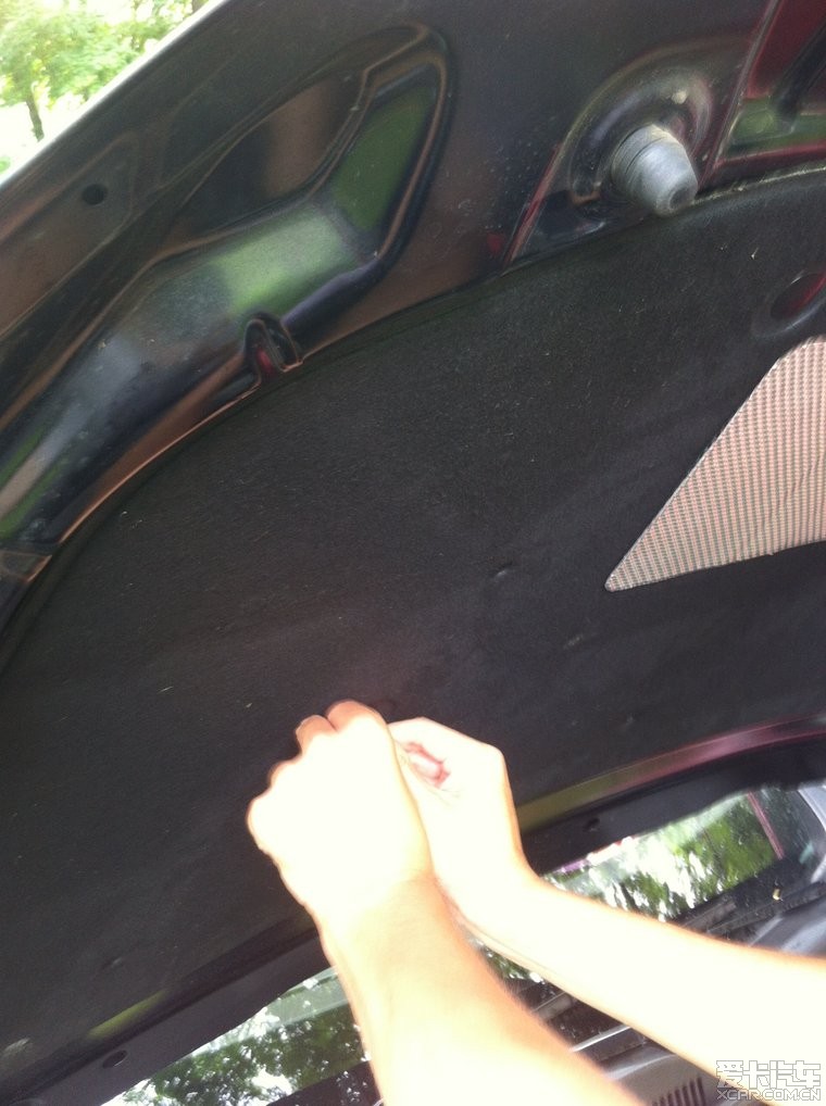

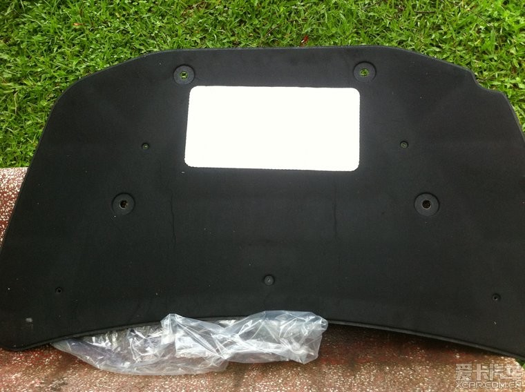

正面,带有铂锡片,4个大孔卡口,5个小孔缧丝卡口。
背面:孔位合适,突出部分与前盖吻合。

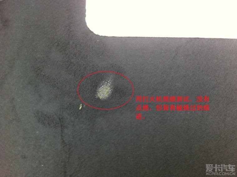

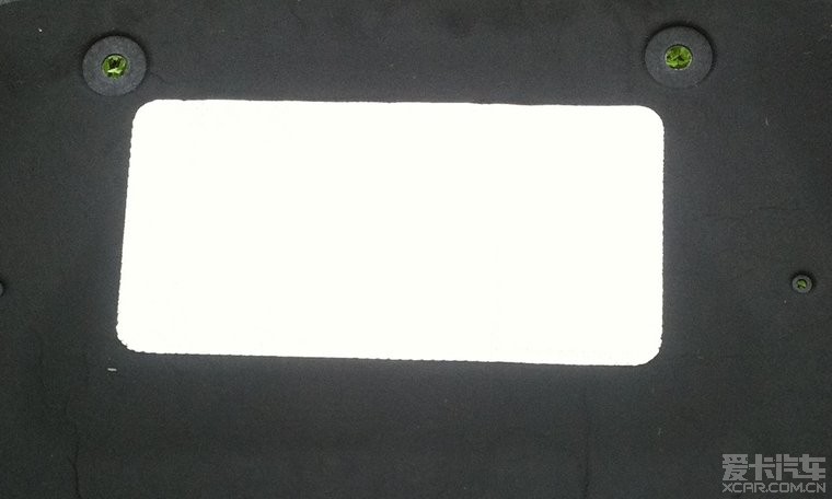

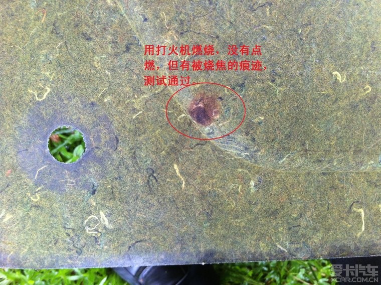

阻燃测试:为了防止发动机发热、过热引起燃烧,隔音棉必须用阻燃材料。测试方法,很简单,直接拿打火机点,如果燃烧起来,有明火,说明不是阻燃材料,反之则是阻燃材料。
正面测试,没有点燃,没有明火燃烧,但有被烧过痕迹,阻燃测试通过。
背面测试,没有点燃,没有明火燃烧,但有被烧焦过痕迹,阻燃测试通过。
中间铂锡片测试:没有点燃,没有明火燃烧,没有任何痕迹,阻燃测试通过。这个测试结果比较满意、理想。

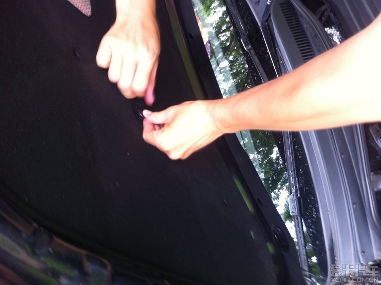

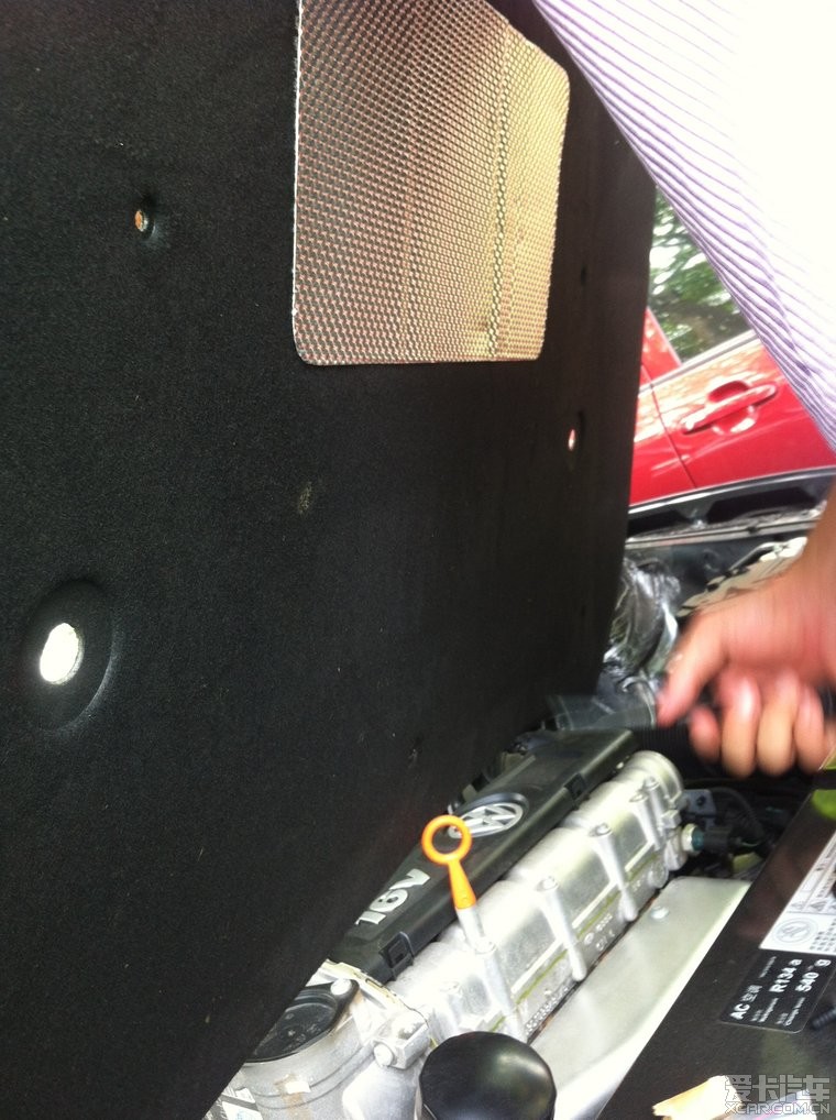

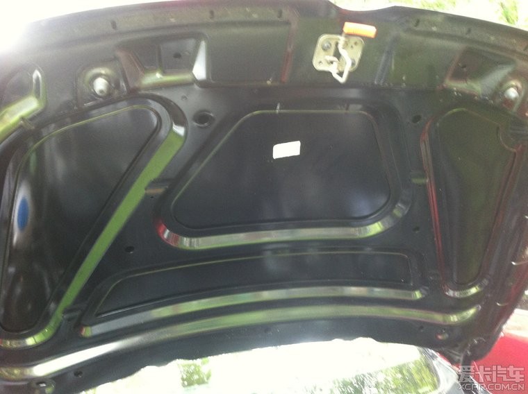

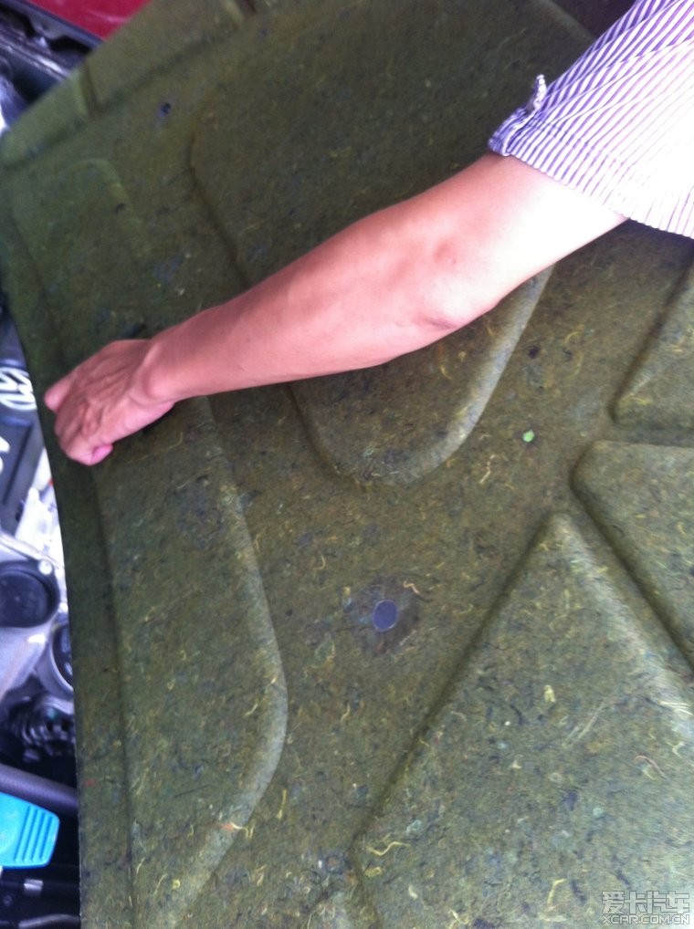

开始动手安装了。。。。

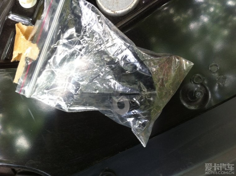

配件,螺钉,卡子。
发表于 2013-05-22 22:27    IP属地:未知

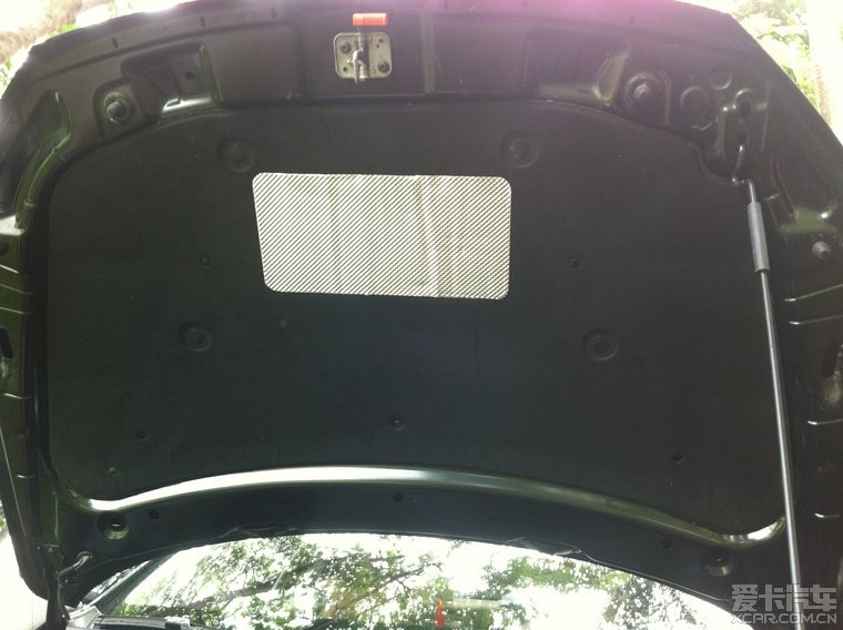

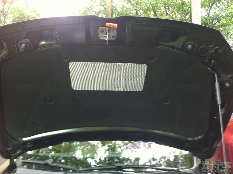

安装完毕,来两张前后对比图。
