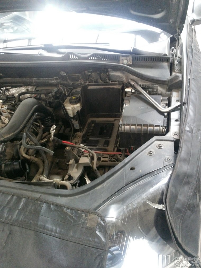

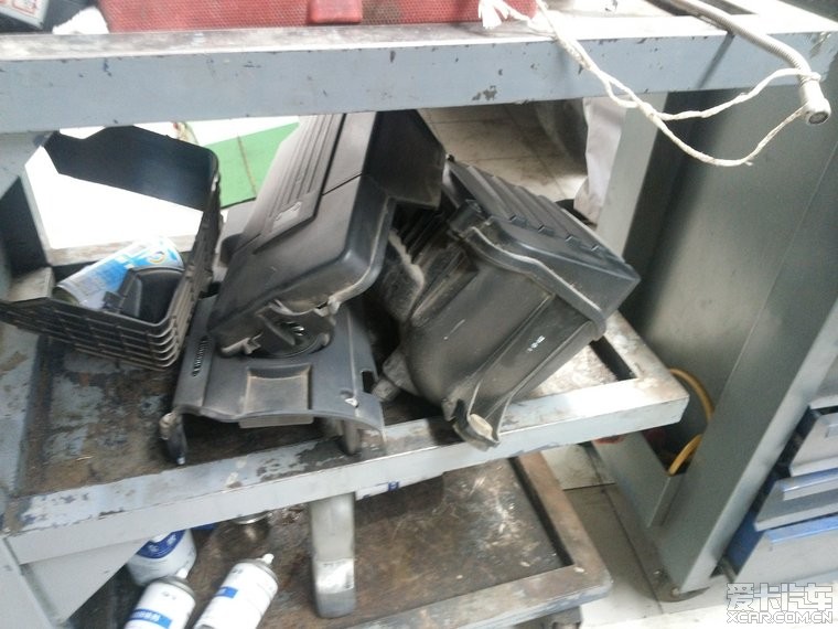

第一步:发动机舱被打开,拆空滤
被拆掉的空滤
第二步,拆电瓶
被拆掉电瓶和空滤的发动机舱

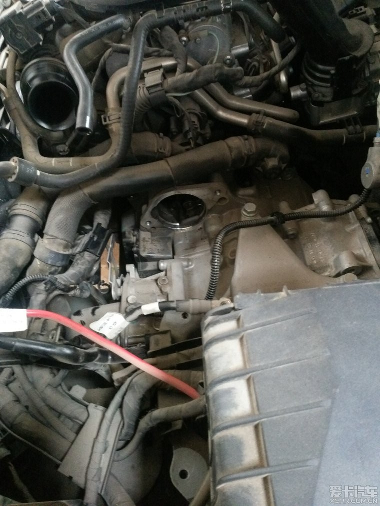

(此图是否能看到启动机)

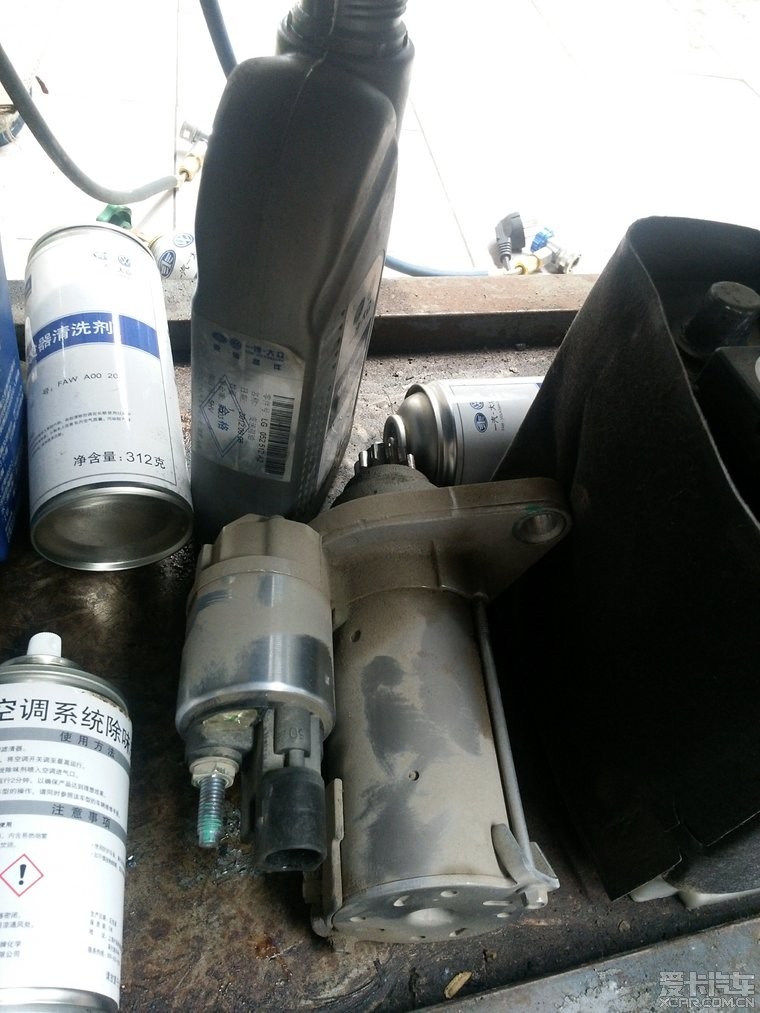

第三步,拆启动机
拆掉启动机的机舱
被拆掉的启动机

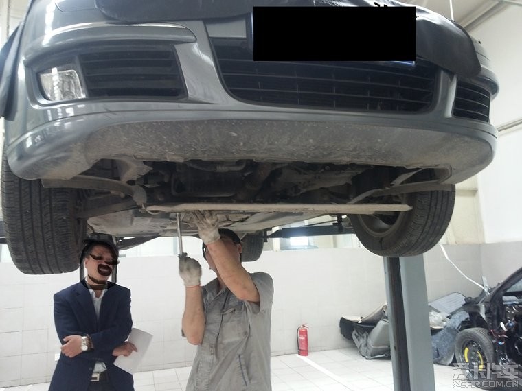

第四步  UP拆护板

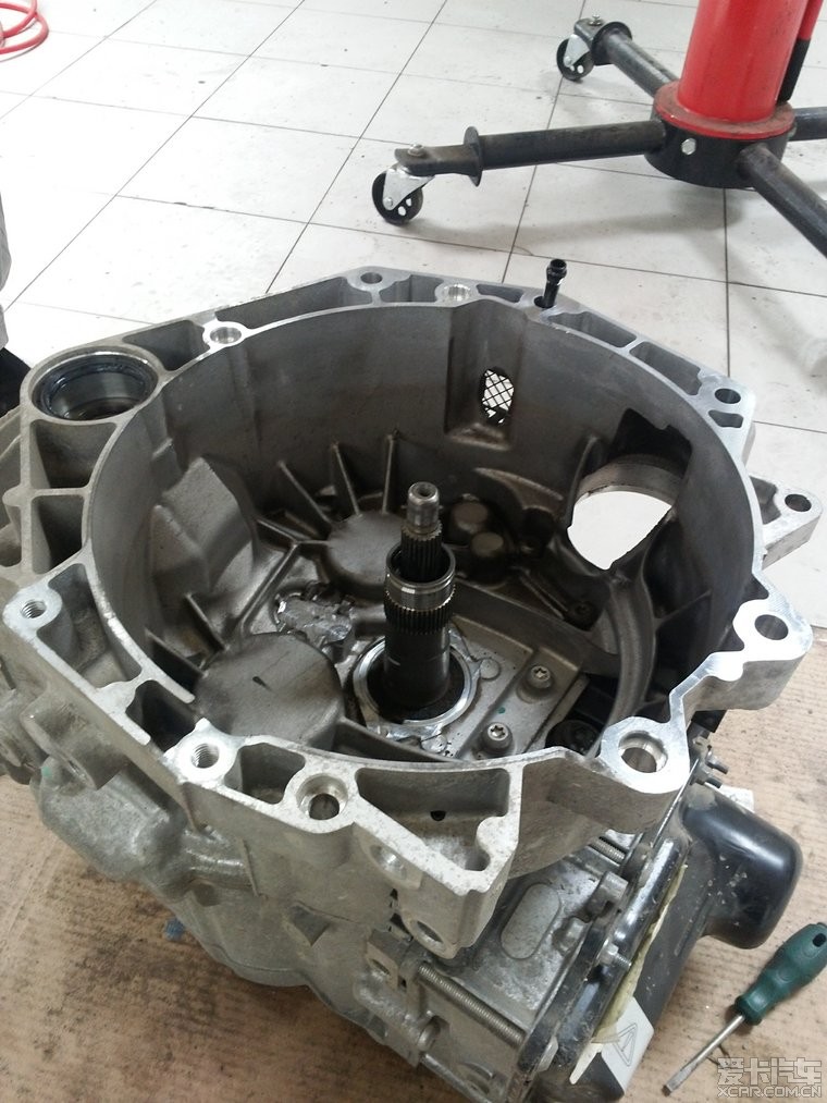

第五步  变速箱总成露出庐山真面目
(两位戴眼镜的师傅都很帅)

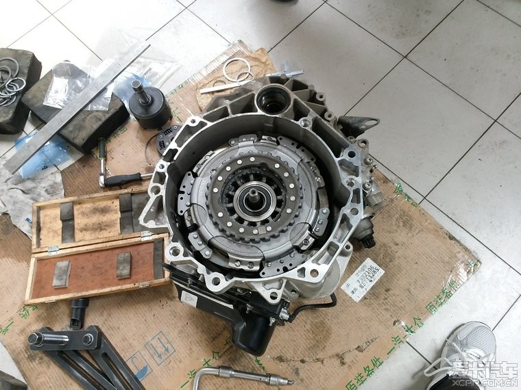

第六步  地面作业:更换离合器总成和机电单元(滑阀箱)
据说抖动主要是离合器的问题,失速或蹿车是机电单元的毛病

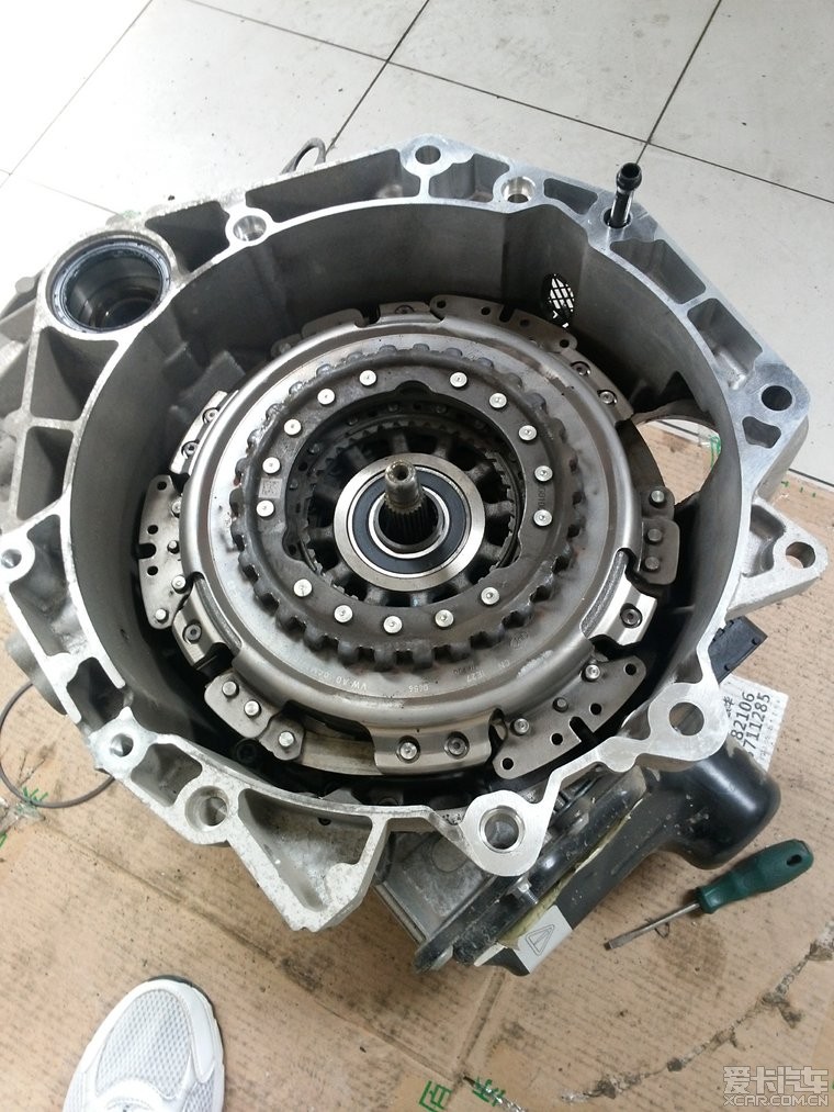

机电单元和离合器都以露出真面目
果然是干湿离合器,一滴油都没有啊,惊叹!

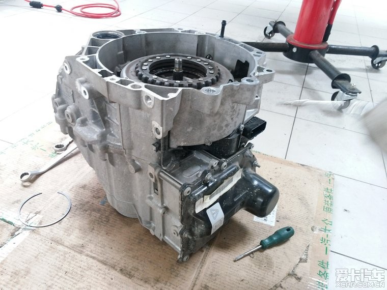

离合器总成被拆除
小工新抱来的离合器总成

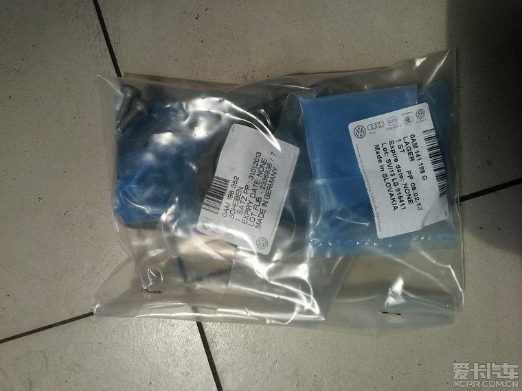

垫片和螺丝分别产于斯洛文尼亚和德国(一堆垫片只选用了两个合适厚度的)
没详细研究离合器结构,这个东东不知叫什么,作用不明,产地不详
离合器产地未标明

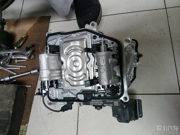

被拆下的机电单元,产地罗马尼亚。我个人认为被拆除的这只没有质量问题,目前1.9w公里,未发生失速、蹿车现象。
小工新取来的机电单元,产地中国。从外观质量上看与罗马尼亚产差不多。毕竟罗马尼亚也不是什么制造业强国,未必比国产的好。
离合器、机电单元和启动机均已组装到位,现在是一个完整的变速箱总成
变速箱油,未添加。咨询机修师傅,他说目前这种拆装方式防止了齿轮箱油流出,因此不必更换或添加,意味着变速箱油仍然是原来的。经济萧条,多费人工,节约原料成本啊。
归位
