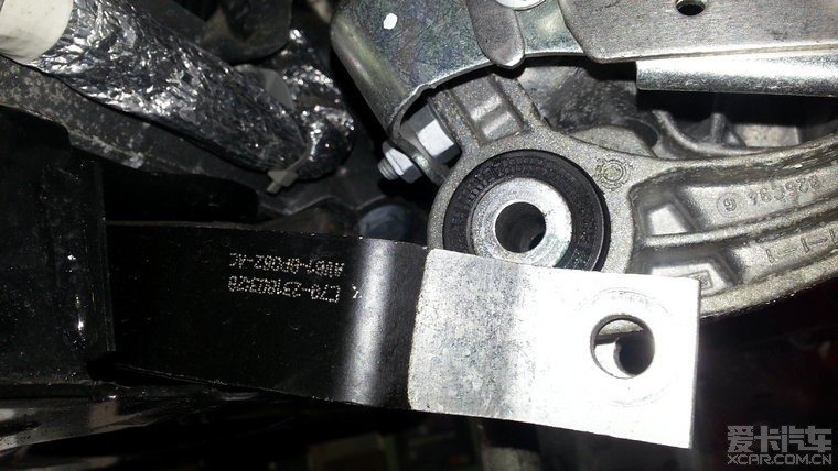

前段时间看有朋友开贴提问关于ST底引擎胶的问题,其实当时就想回,虽然早已几乎肯定了帖子里的正确信息,但是基于老麦精神,还是试过用过最靠谱~~这次福特其他原厂福克斯使用的引擎胶,对于ST车来说是个最具性价比的升级。
提车后立即升车仔细检查一番,发现一些其他小问题稍后描述。先上图再说。

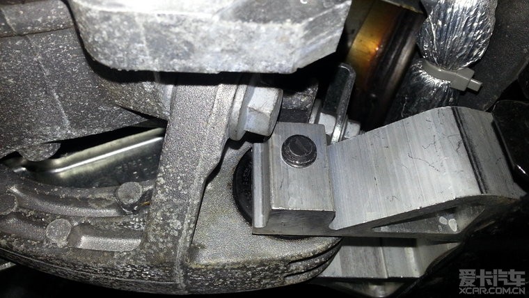

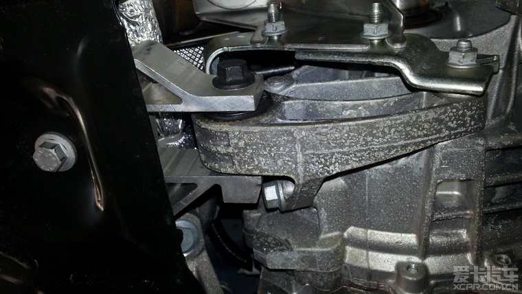

原车配的底引擎胶,支杆部位铝制。变速箱支架看着有点锈但还好不影响些什么。
简单松动连接螺栓并不能直接取下,必须要把图中支架约4颗螺丝松开取出才能顺利抽出。

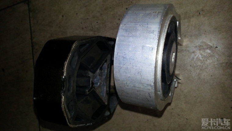

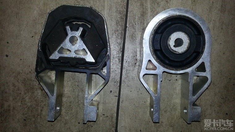

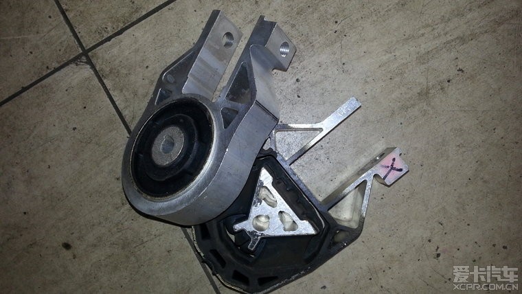

来几张新旧对比照,注意升级的胶中心部分为几乎实心设计,原车的有很大镂空所以摆动空间很大,直接造成Wheel hop,加速打折等等问题。

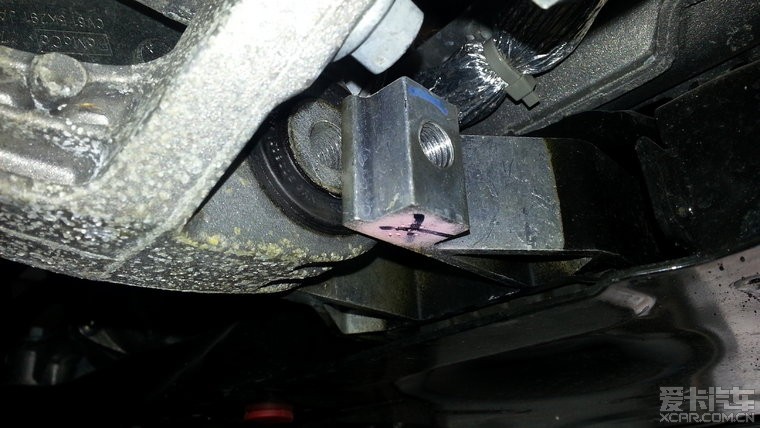

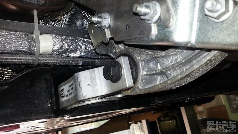

装好了看上去和原厂无异,呵呵,当然了因为我用的也是原厂件啦!
安装后感受是立竿见影的,所以之前的的问题得到很大的解决,我可以说是相当满意。最重要的是不影响任何的乘坐舒适感,没有任何额外的抖动和异响。经验告诉我,选择不同硬度的引擎胶是有区别的,过硬的会令驾驶感打折而且并不会有额外更多性能上的帮助。当然如果车子是纯拿来下场玩的则另为一说。

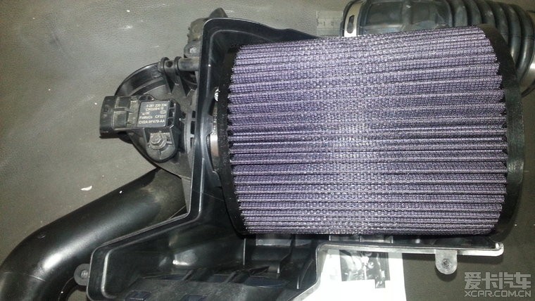

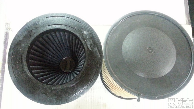

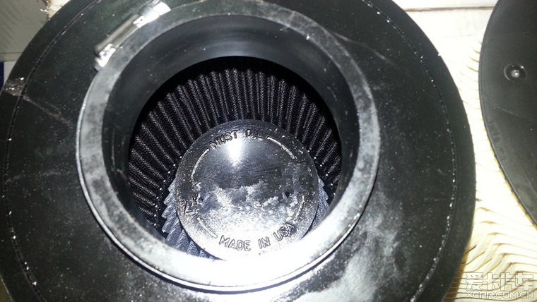

同时我还换了个风格。ST和新款福克斯原厂已经是冬菇头设计。为了获取更大的进气量,更舒畅的吸气过程,我选择了当下流行品牌的款式,想知道更多选择?群里沟通
改装和原厂的外观比较,明显看出设计细节还是有不同的。

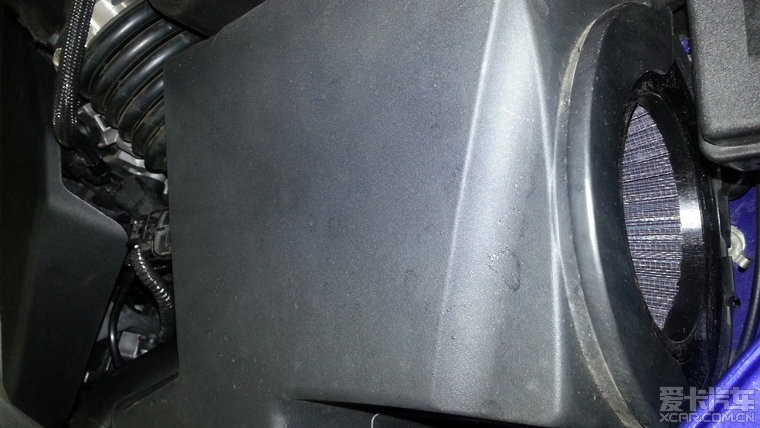

风箱并不需要像我一样拆除,只需把风箱上面的盖子打开,里面冬菇头卡扣用一字螺丝批卸下便可。过程简单人人可做,半小时解决是DIY的好作业!
安装后的款式,是否已经感觉动力十足了呢?
安装后实际感觉是吸气畅顺,涡轮介入时候进气声音更为粗狂,配合“主动传导系统”实在令我亢奋,时泄压阀声音更为明显些。简单更换进气不会为数据做出明显贡献,但是是为以后系统改造奠下扎死的基础,避免重复消费。老麦改装,提倡平衡,不误导不盲目消费

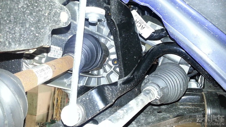

之前提到的小问题包括:
- 左前方传动轴附近锈迹斑斑,据了解很多ST都有类似情况,估计是运输库存时间太久原因。

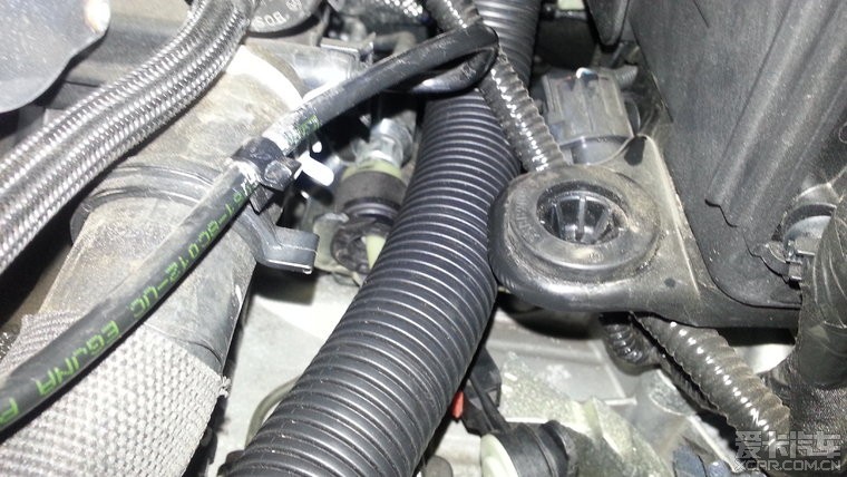

- 风箱旁边有管子容易脱落(我的只卡了一半)虽然不影响整体性能,但建议顺手核查。
