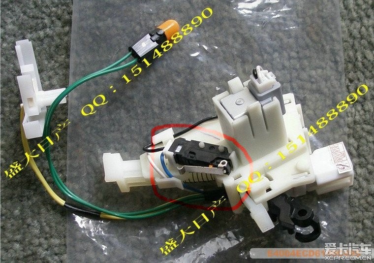

发表于 2013-05-27 12:31    IP属地:未知
日产原厂换档锁线圈及驻车开关总成自己在淘宝查了,要换这个部件。198元.
4S说要修复只能全部更换整个换挡杆总成。880元。
哪位童靴知道这个198的部件好不好更换啊

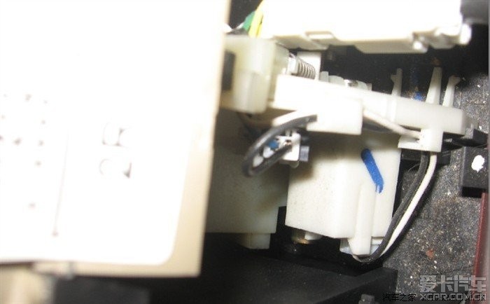

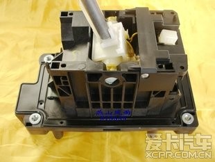

发表于 2013-05-27 14:45    IP属地:未知
骊威自动挡档位锁止按钮失灵有好多天了,天热懒得修理。每次从P档挂别的档位都需要按紧急按钮才能实现,去过4S店,说是电磁开关失灵需要换总成,连工时费960元
。趁今天凉快自己动手,修不好还修不坏啊。

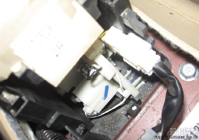

  拆装饰板过程省略,这是拆开的样子。
经测试电源正常,微动开关接触不良。用蓝色笔划一道的是电磁开关,黑色线的是微动开关。微动开关
两根线直接连接踩刹车电磁开关工作正常,确定微动开关问题。

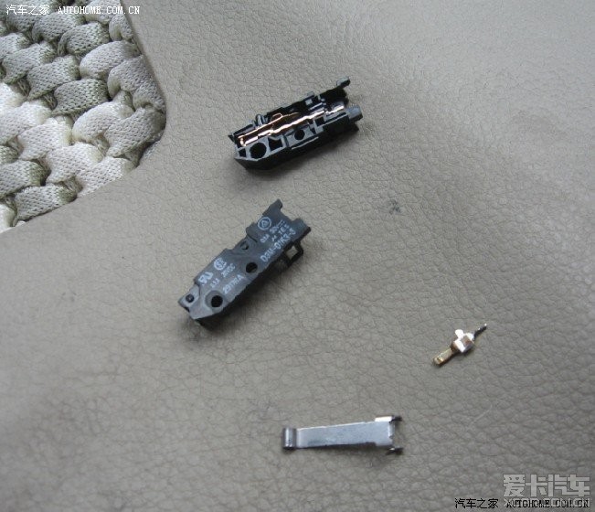

拆下微动开关,拆开后发现微动开关触点氧化。

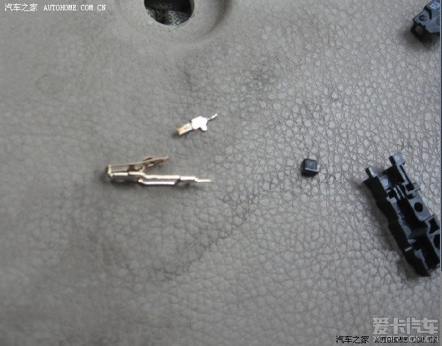

触点很小,不能用砂布打磨,用火柴盒划火柴的一面当砂布用(N年前老式发电机调节器的触点都是用火柴盒打磨的,没想到现在这招还好用)。
全部拆下,打磨。
打磨完成,原样装回。
点火踩刹车挂档,一切正常,修理成功。
最后研究明白了锁止键的工作原理:在P档时微动开关处于连接状态,踩刹车时通电电磁开关工作,解除锁止就可以挂档了。挂上任何一个档位微动开关断开,电磁开关停止工作。以后大家遇到档位锁止键失灵,不要急着换总成,避免花冤枉钱。
