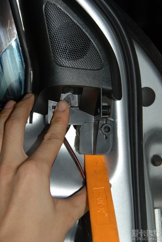

拆这个喇叭研究了一会,原来螺丝松了之后,直接如下图撬开即可
后面有海绵
里面是高音,6欧姆的,还有可怜的小分频电容

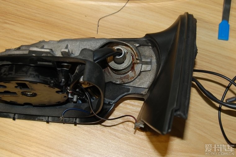

撬开镜子,论坛作业无数,感谢先人,拍好接线,拔掉
然后太激动,顾着搞忘记拍照了,这个已经是左耳朵开孔后的情况了

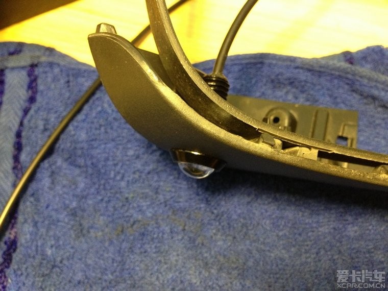

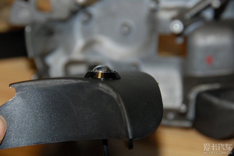

刚好这个位置有空间,而且有点轻微的上翘,刚好是我想的,想后面照得亮一点
近点看
背面还是可以接受的
换个角度
怎么样

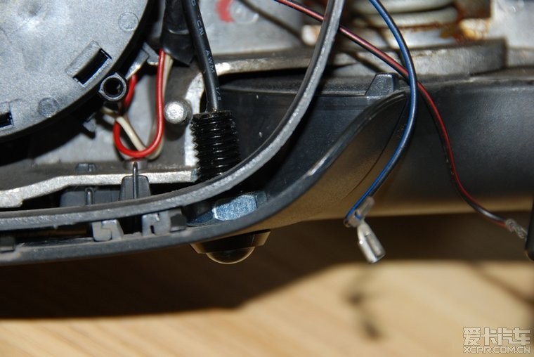

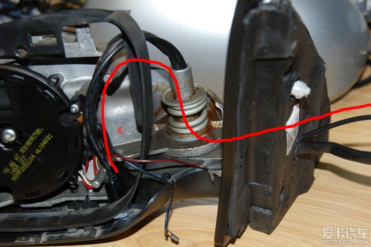

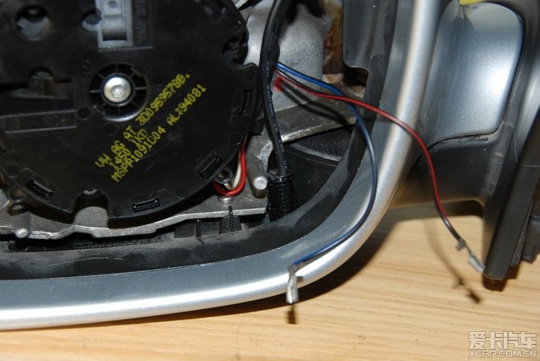

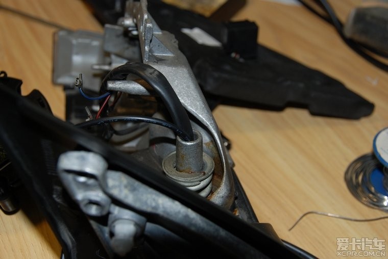

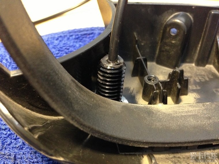

确认没问题就穿线了,跟着原厂的线走
下面出来
调好线长度
盖上灰色边框试试
推到底,刚刚好
不影响其他的

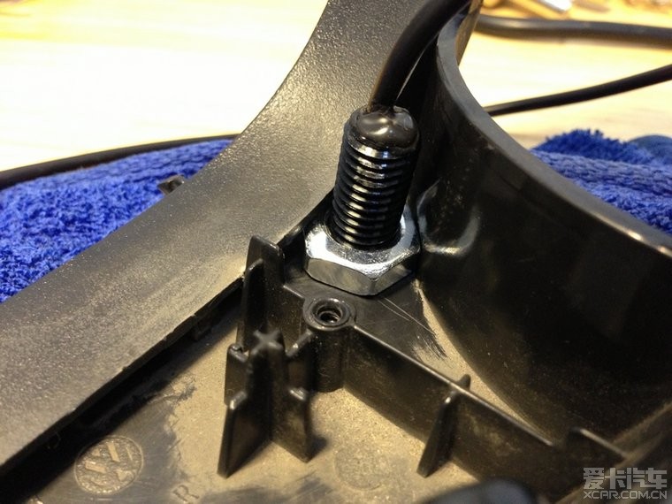

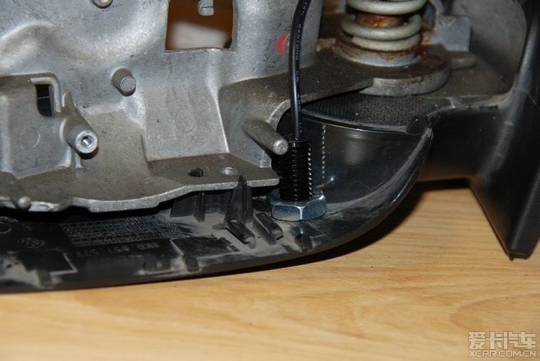

这个角度拍一个,可以看到螺母的厚度也刚好,其实螺母边缘磨过,下面讲

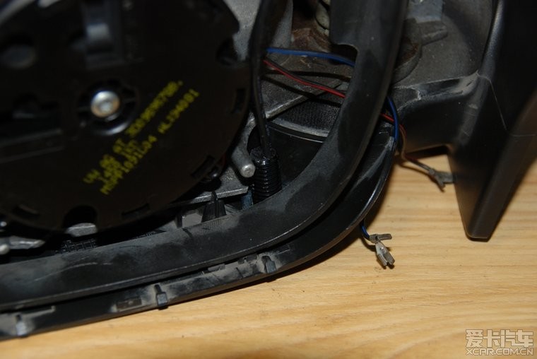

走线其实很简单
上面看
套上外壳,快搞定了

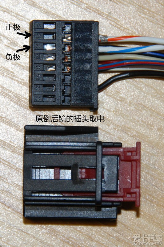

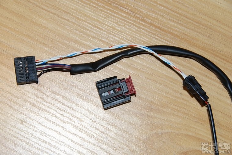

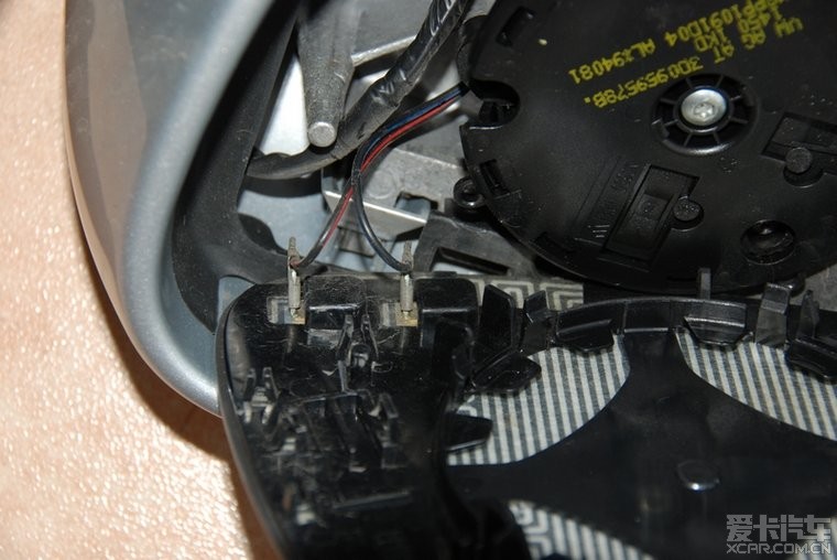

然后是接线了,原来的插头
接好后,

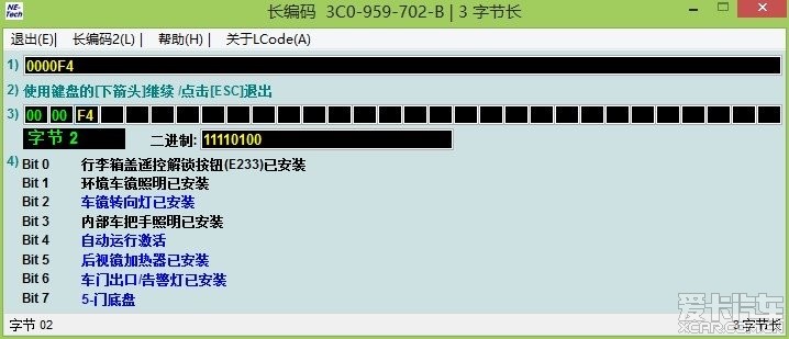

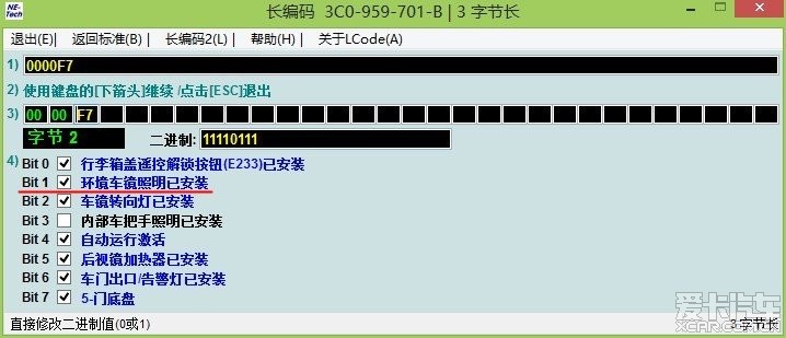

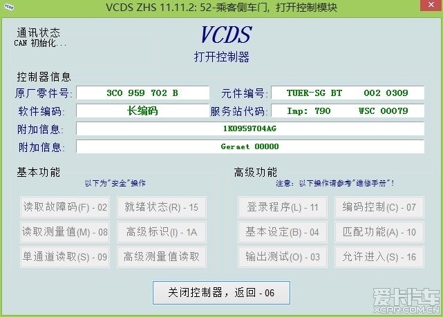

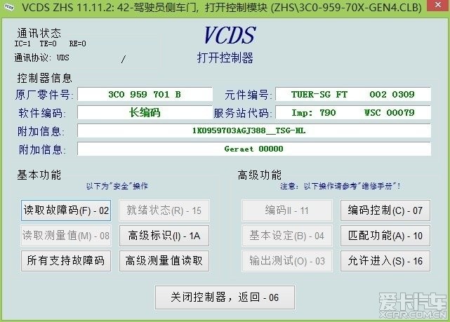

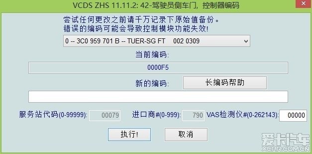

装回后进5053,选42,记原编码
看到原来是F5,我装过门灯
未改之前的,
修改后变成F7
然后应该左边就亮了

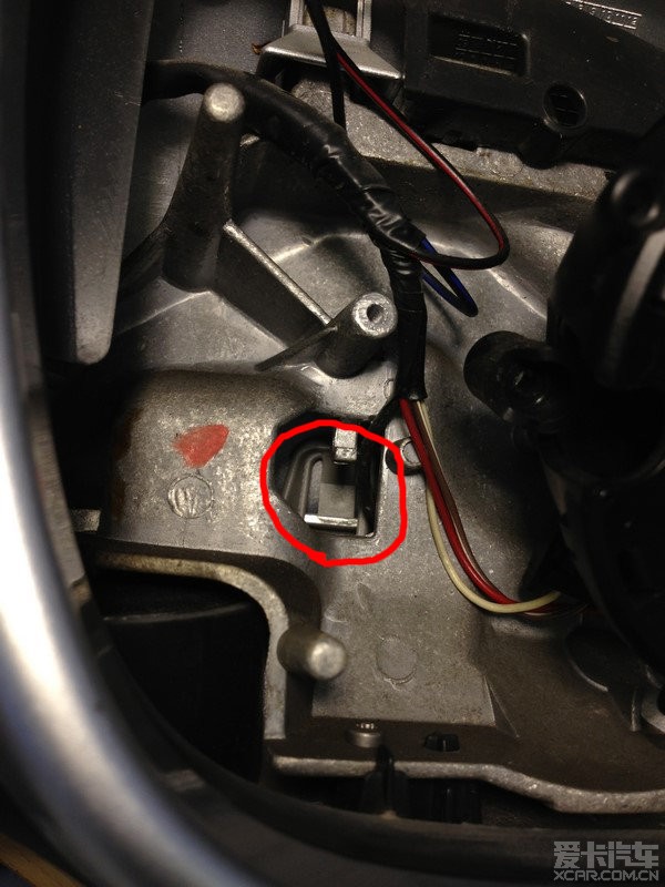

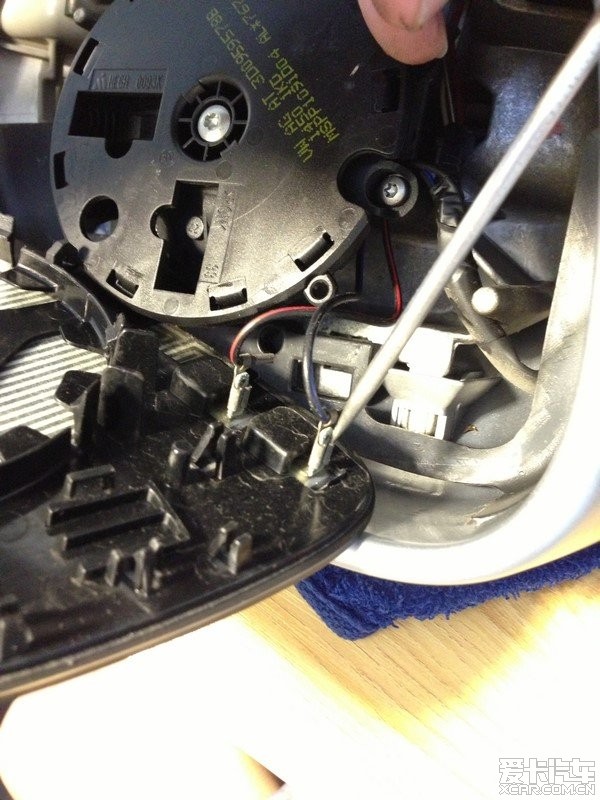

首先拆这个加热的插头最好用箭头的锥子轻轻把铁片撬开一点点,就能轻松拿下了,
回头插上前用钳子轻轻夹紧一点就可以了
这是未安装前的样子

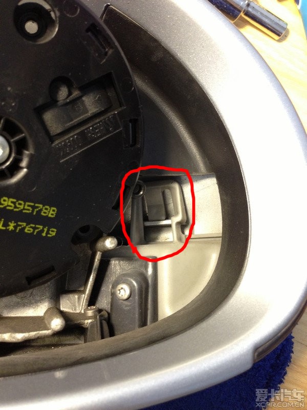

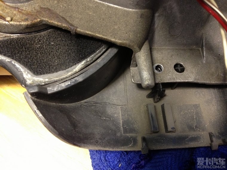

拆后视镜上盖要顶开这个扣子,两边两个
这是另一个

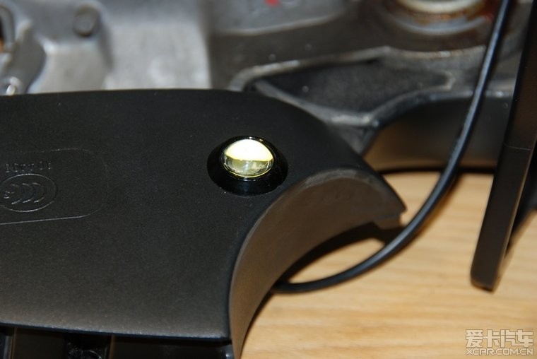

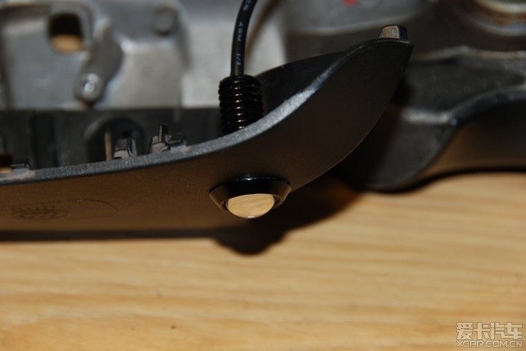

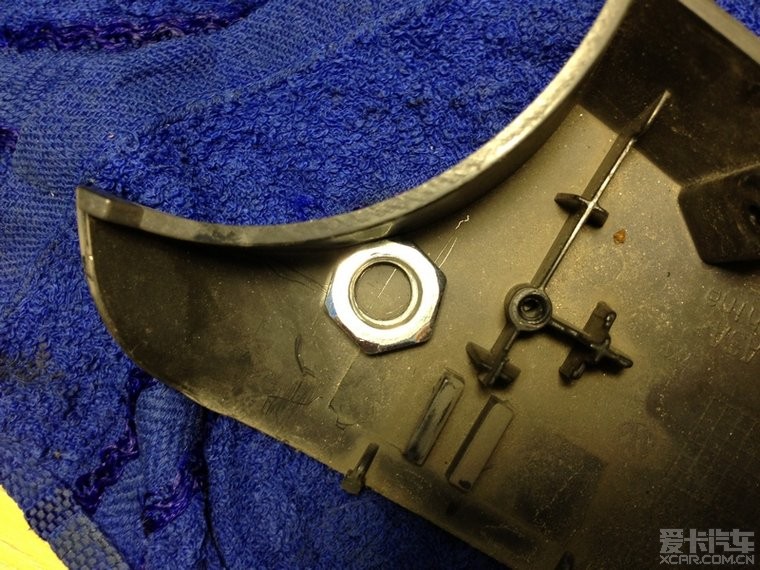

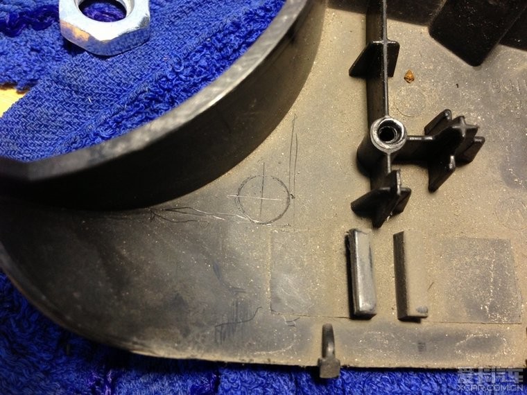

画好大概的位置

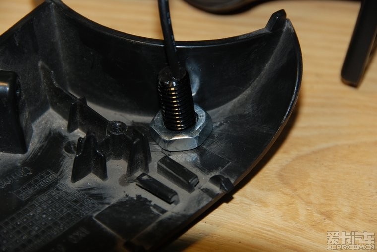

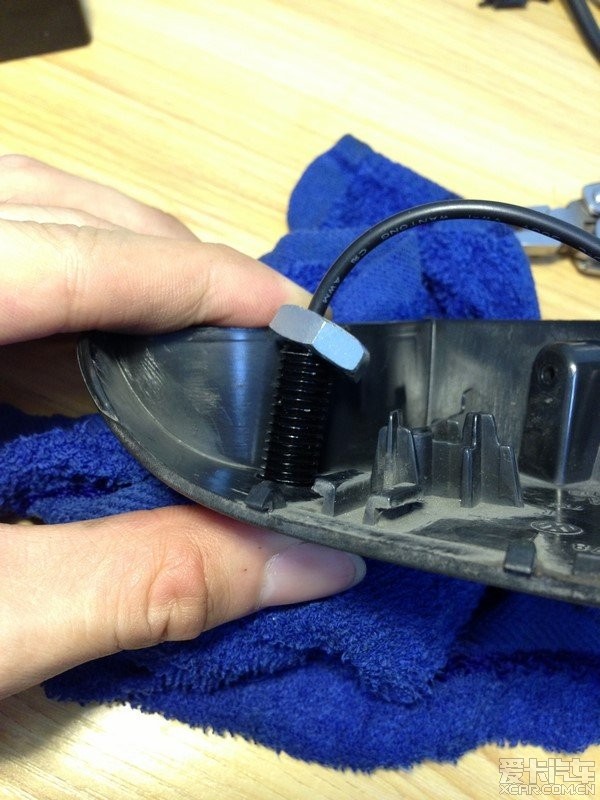

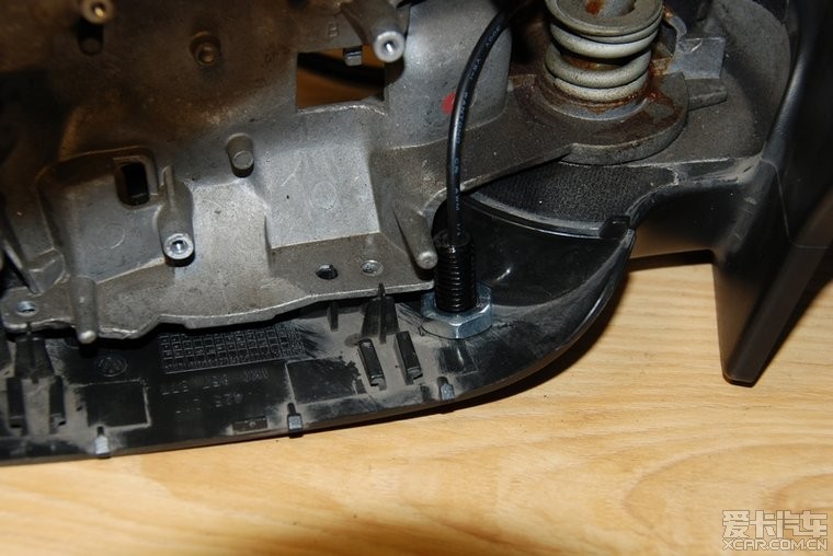

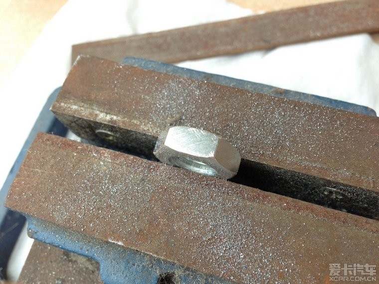

放螺母上去试试

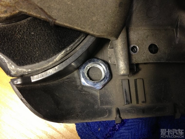

螺母其实大了一点点,用锉刀把一个边搞薄一点点,大概1mm
目的就是尽量贴弧形的边

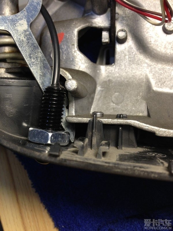

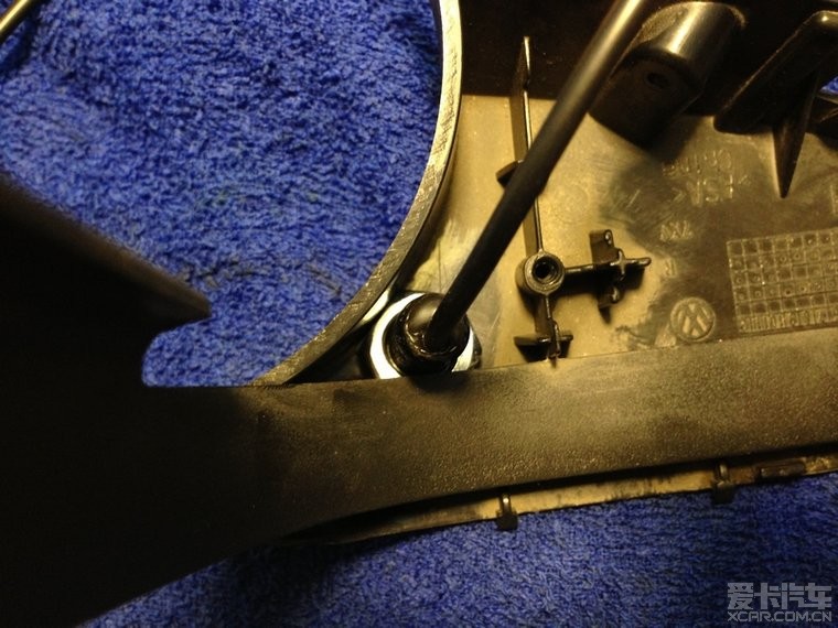

使劲靠,一会螺丝过来才不会顶到两边的东西

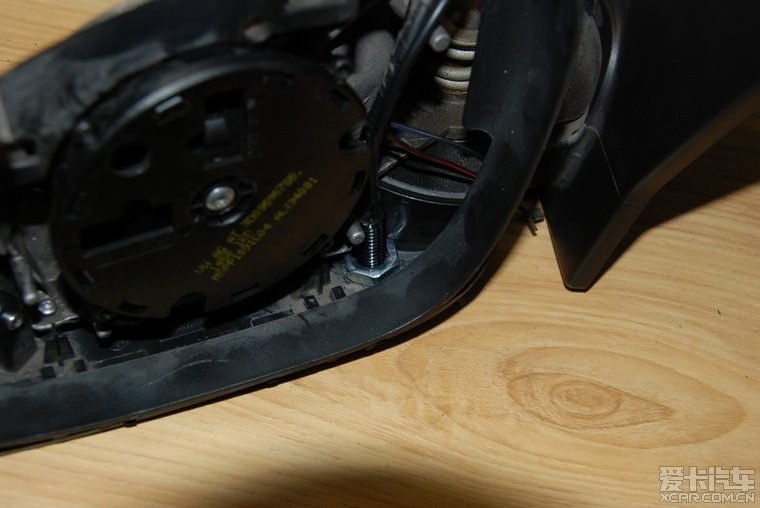

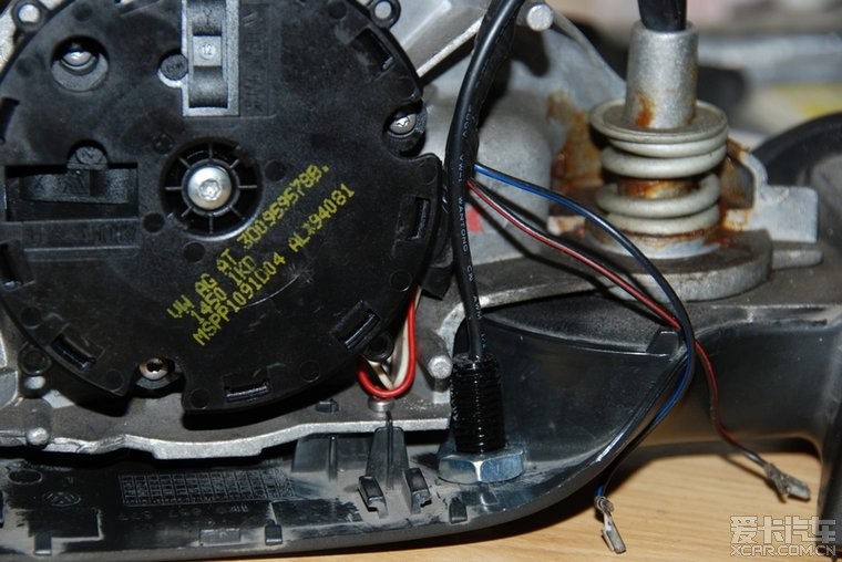

螺丝过来了,有点斜,正是我想要的,向车后方倾斜
这个角度看很清楚,位置刚刚好
装上之后,也不会碰到金属的部分,插了个浅色的铁片能看出之间的距离

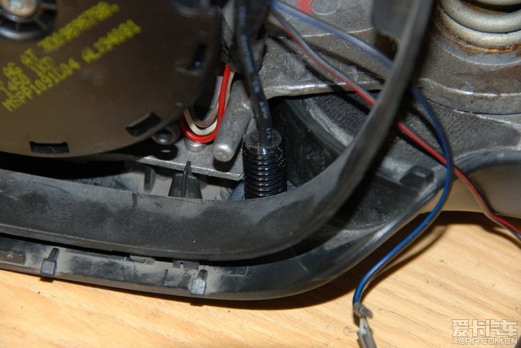

封盖前记得试试亮不亮,别上车发现不亮就坑爹了
装车前拍个全照,两根线扎一起

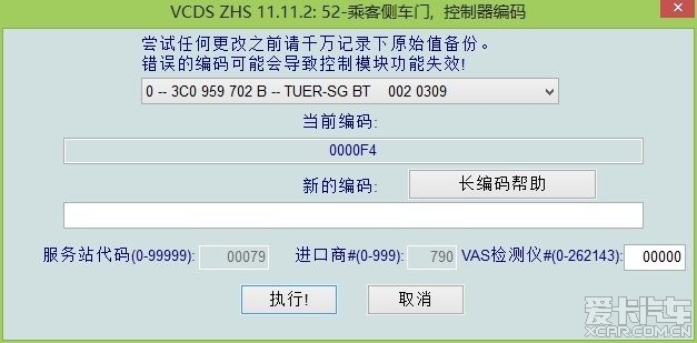

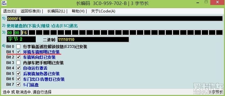

右边门的5053改法类似,进52
记编码
原值
修改成F6

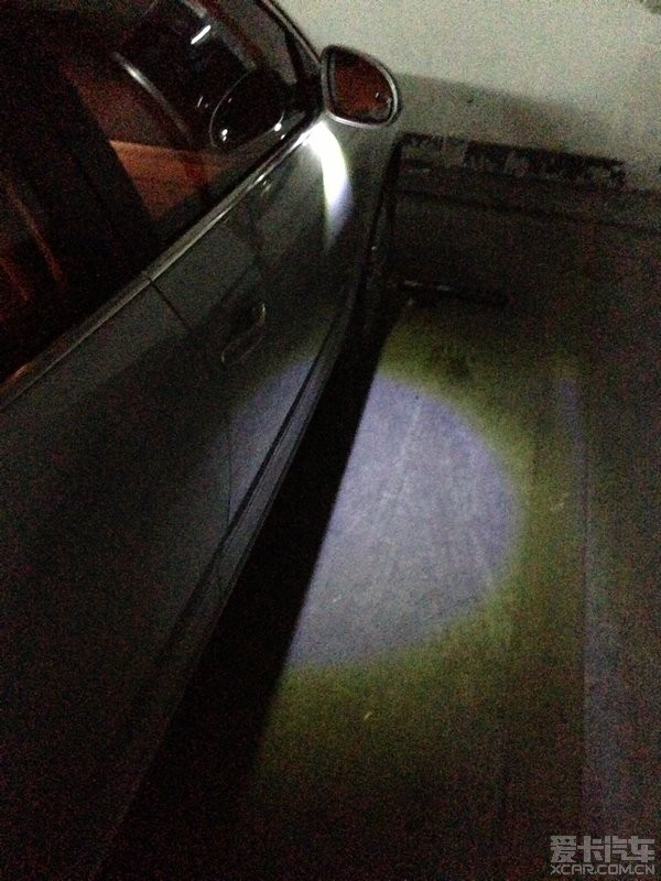

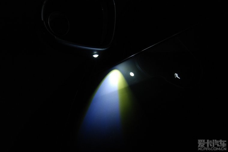

然后就可以看到效果了

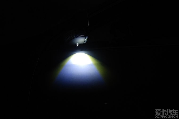

这张可以看到光形

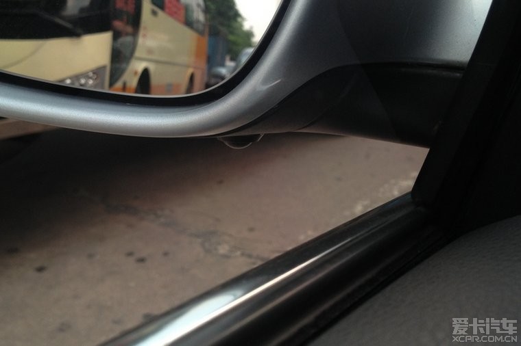

车里看是这样的
实际亮度这样的,如果亮的地方不明显,暗的地方还是有点效果的
不过可以看到灯的范围不够,后轮照不到
不知道在黑点的地方,能不能看到后轮边的东西
