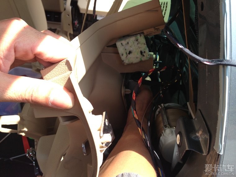

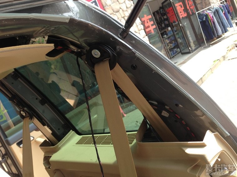

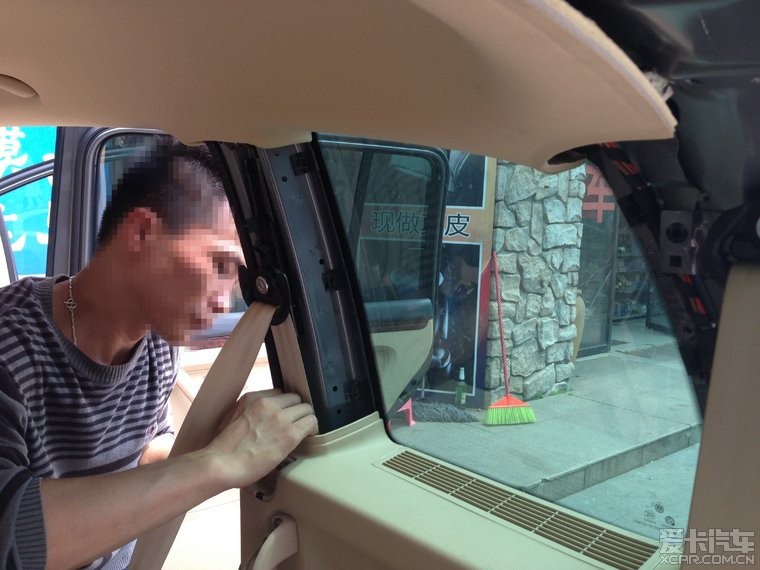

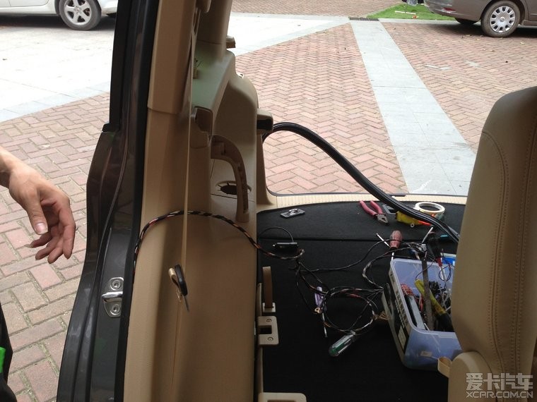

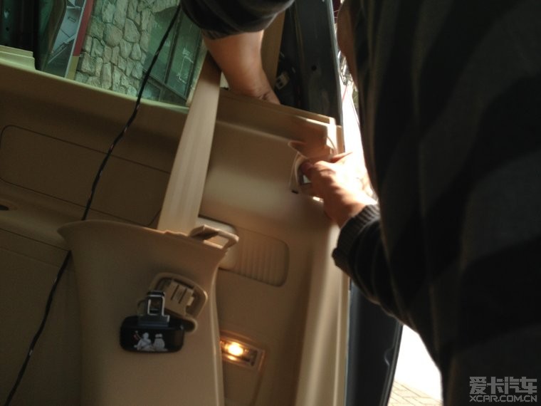

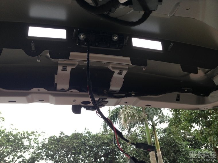

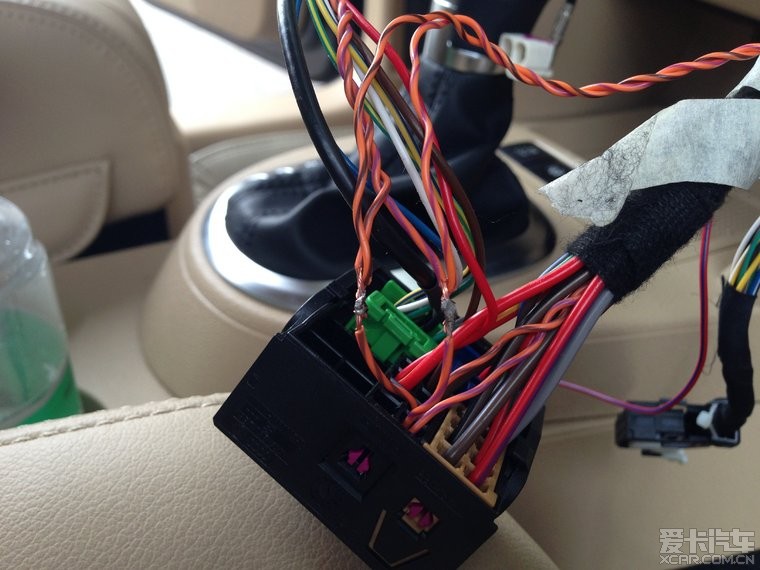

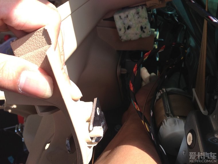

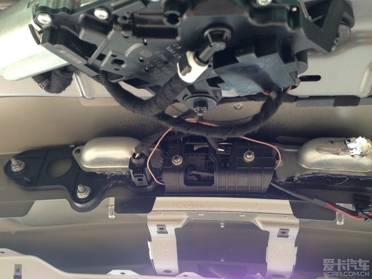

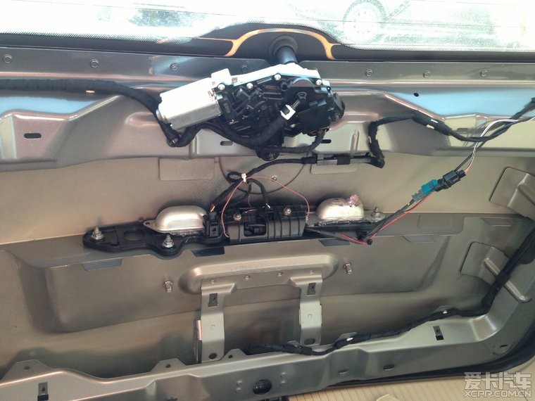

    过完5.1,之前预约的师傅答应可以开工了,一大早迫不及待的把车开到装饰店(以下便是整个安装过程)走线(过程都是参考前面安装的大侠作品)基本大同小异(请看图)

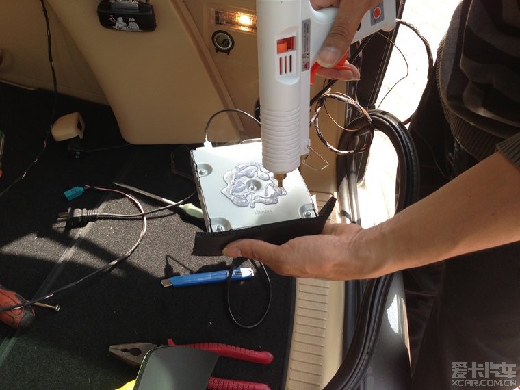

下面第三张图 封塑粘贴轨迹盒
接地

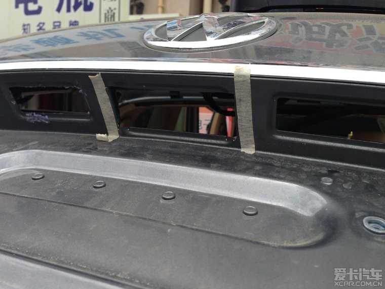

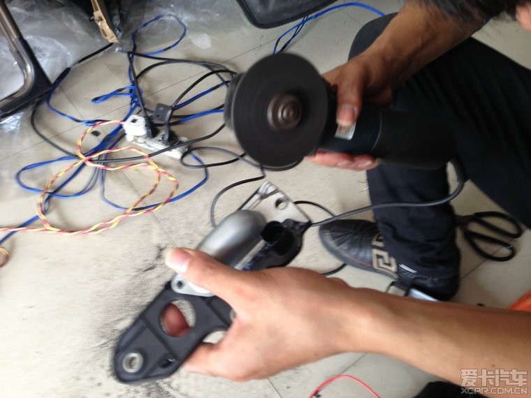

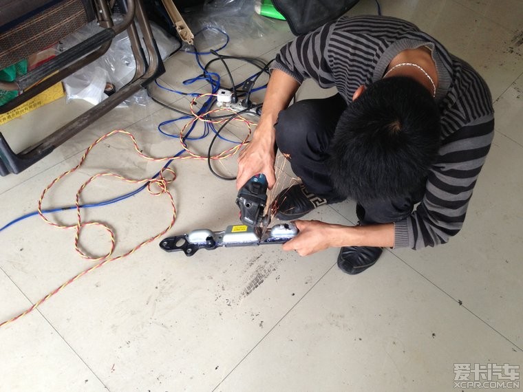

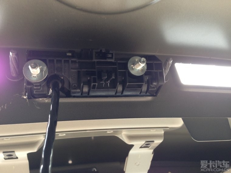

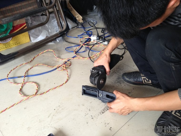

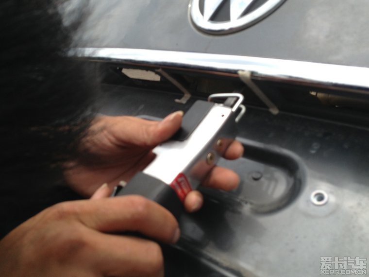

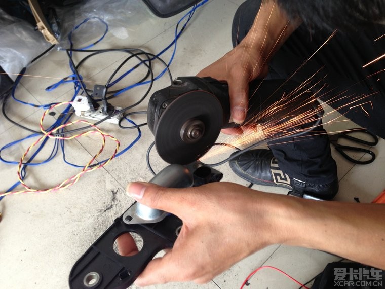

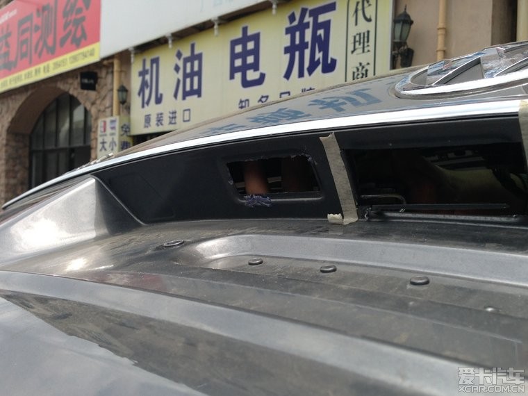

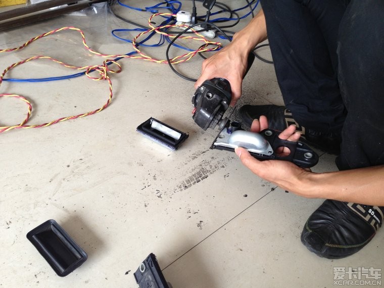

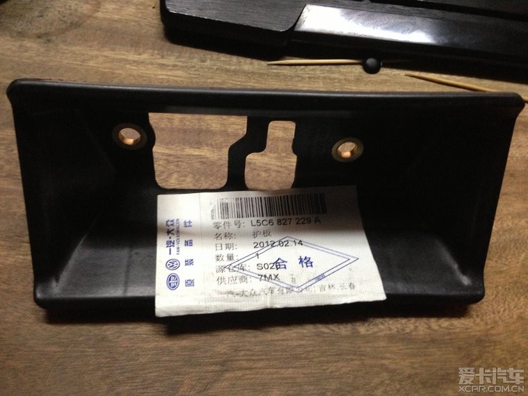

扣手扩孔整个过程也是相当有效率,只动用了一把气动锯(请看图)
气动锯出场
扣手摄像头严丝合缝,完美嵌入。

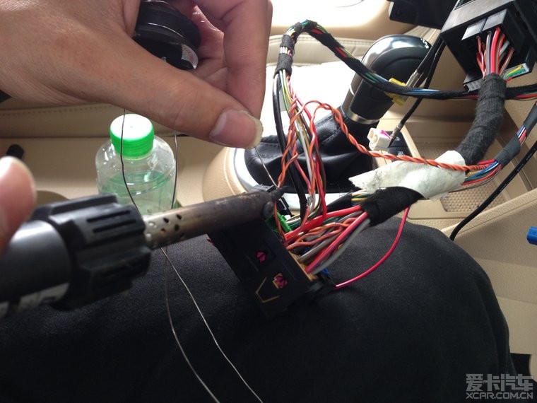

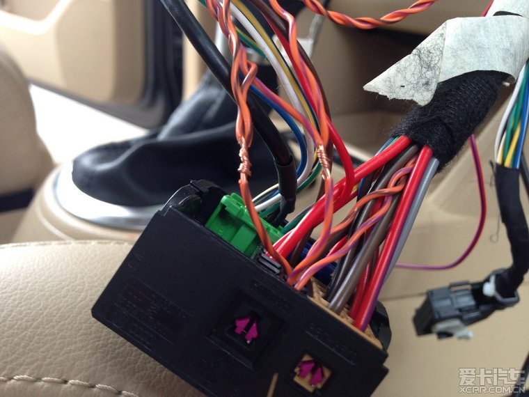

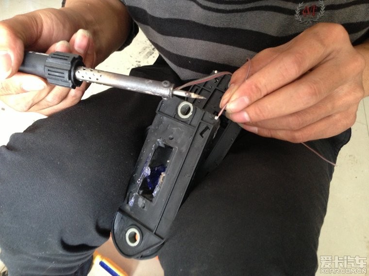

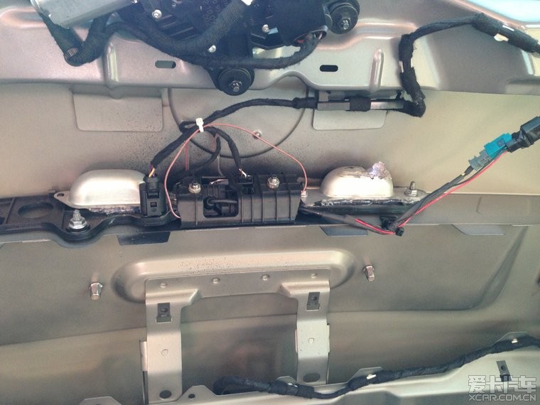

蓝牙线束破线连接
上焊锡
复位后的牌照灯&扣手摄像头

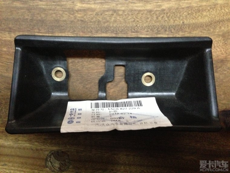

很奇怪吧,为啥有现成的固定扣手摄像头支架?哈哈,牛哥杠杠滴,大众原厂扣手背盖,螺丝位恰好,自己稍作切割便能天衣无缝,这个太强大了。
注:有一边牌照灯盖之前在山寨装饰店装山寨后视摄像头被强开孔了(已经做了塑料填充,无大碍。)
[ 本帖最后由 alin13788 于 2013-5-15 22:35 编辑 ]

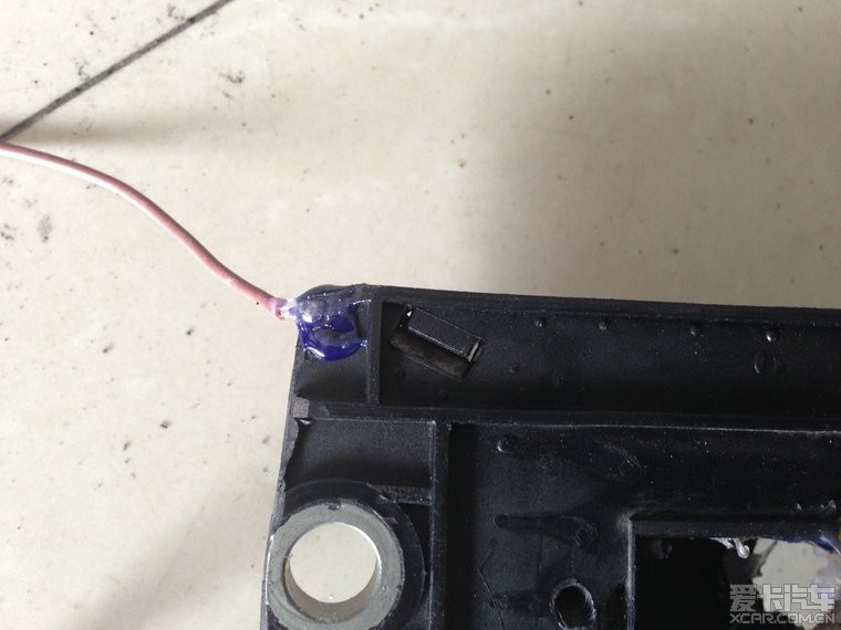

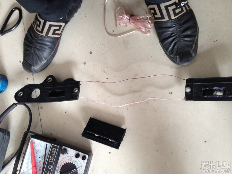

破拆牌照灯原扣手总成
打磨边角
揪出线头
焊接后牌照灯连线
焊接扣手插头(牛哥明灯指点,此线不可缺)
封塑处理

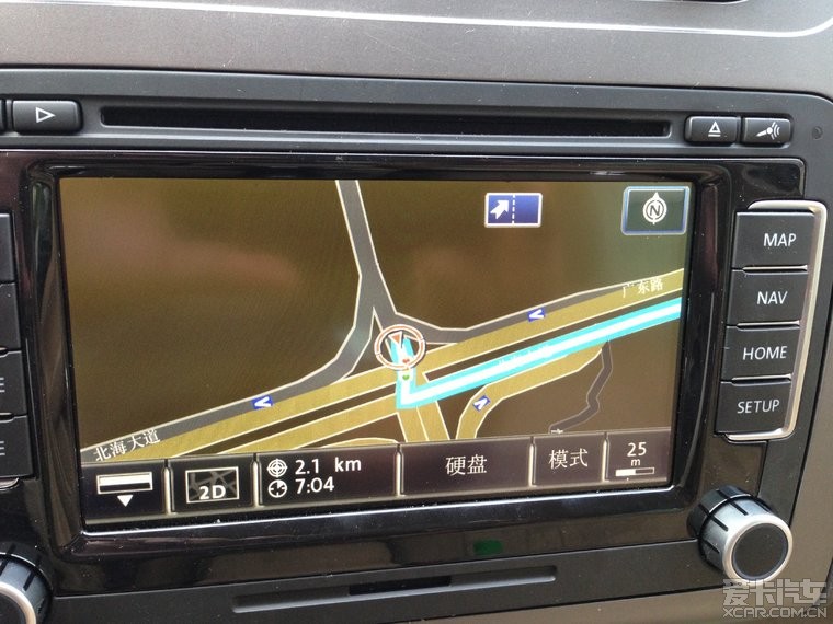

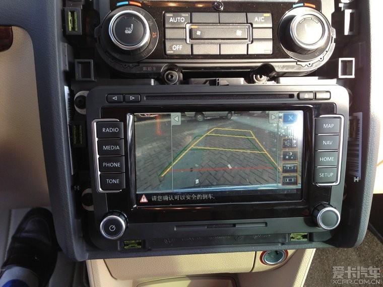

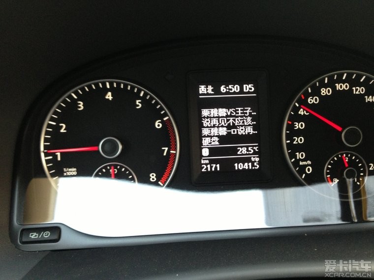

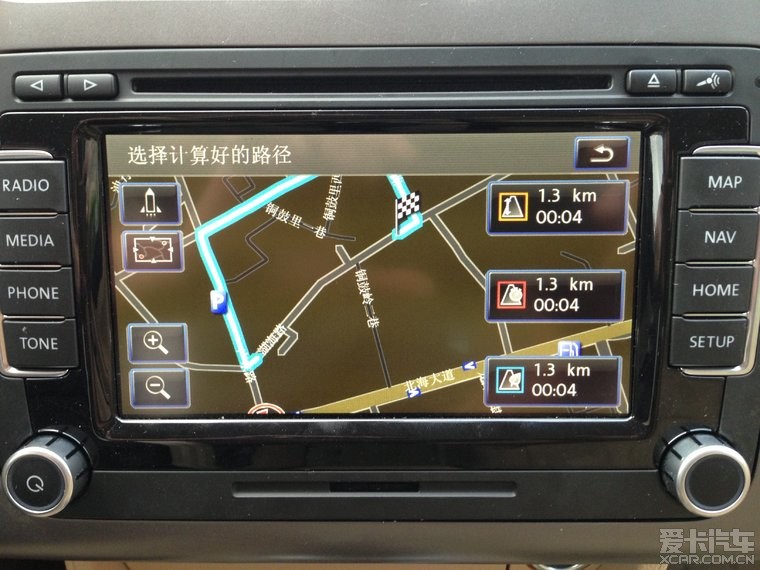

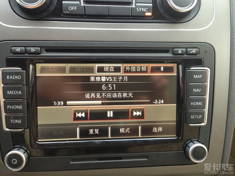

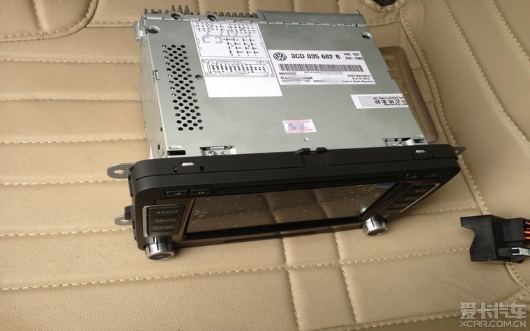

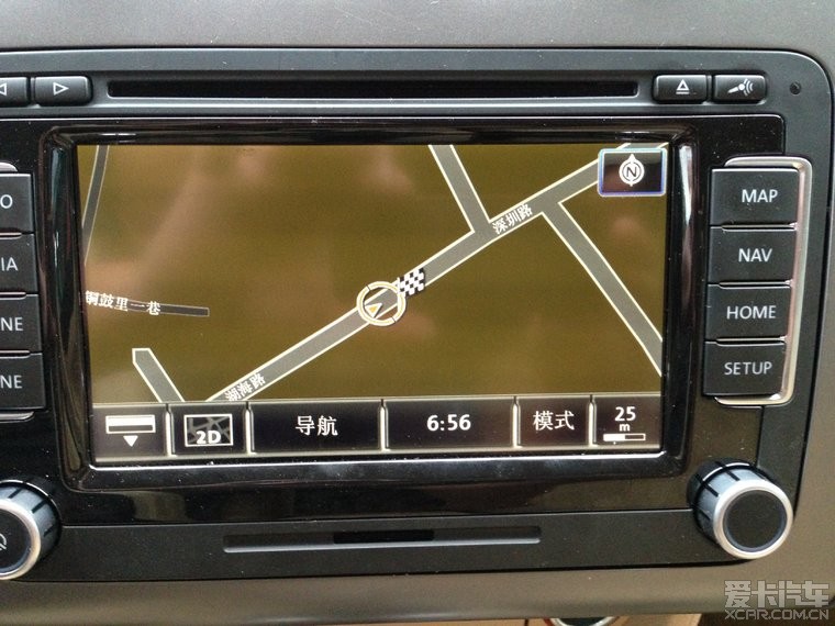

主角出场(RNS510 682B 出厂日期:2013,1,31)

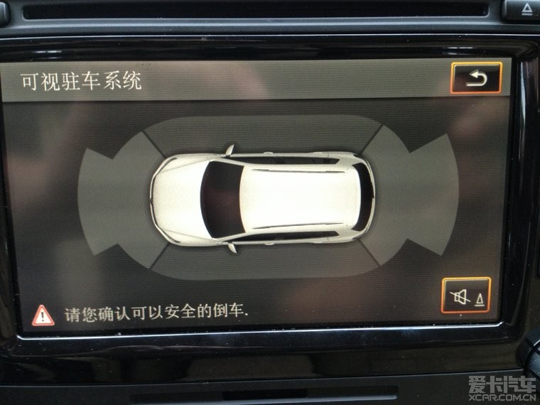

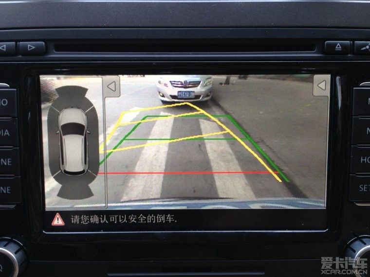

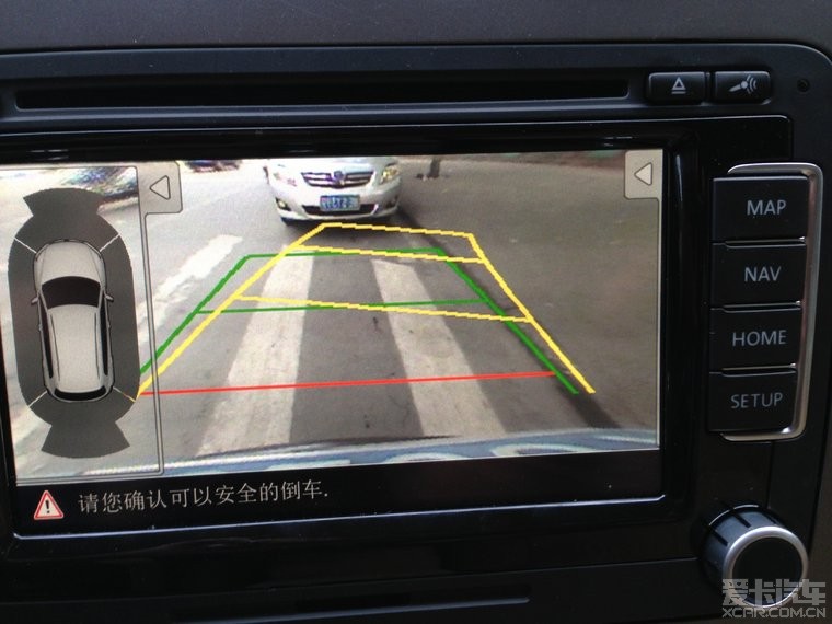

显示出来的图像1/4没有了OPS(很显然是编码没匹配好)

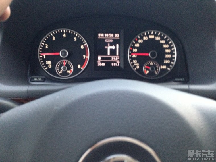

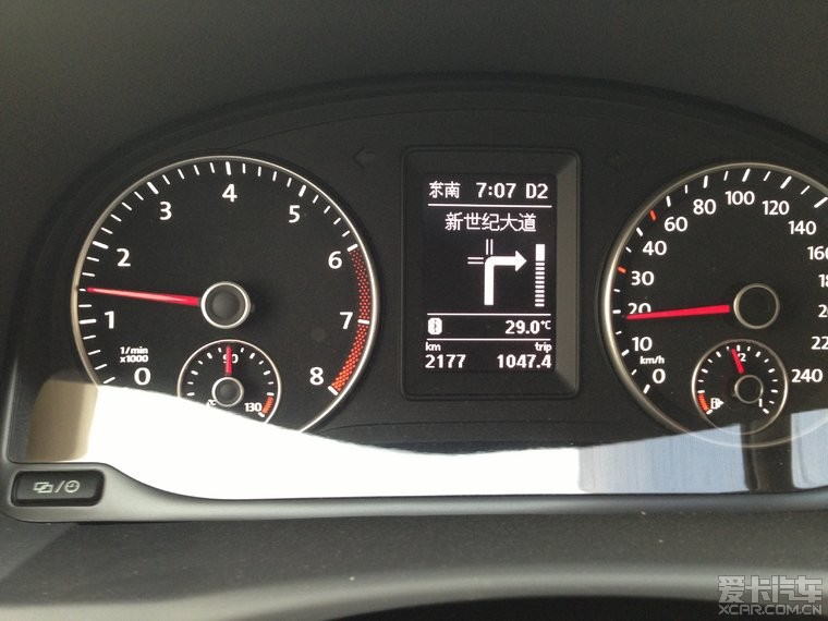

方向盘显示屏显示了该有的导航信息
[ 本帖最后由 alin13788 于 2013-5-14 00:05 编辑 ]
发表于 2013-05-13 23:21    IP属地:未知

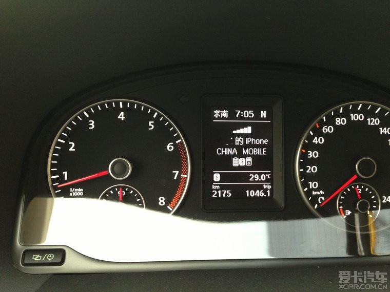

买回5053线自己折腾了几天无果后 还是求助到了牛哥,直接就用QQ远程帮我搞定编码,在这里,我要对牛哥说句:“牛哥,衷心的感谢您!”
成果展示

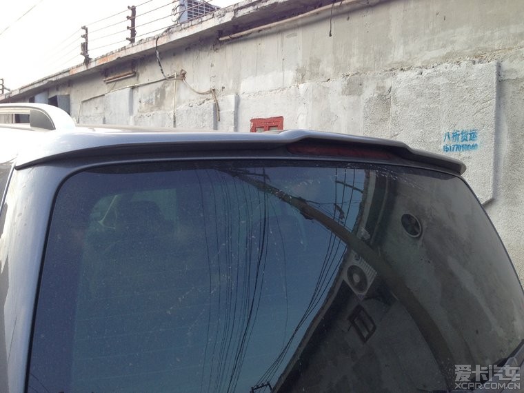

加装的尾翼

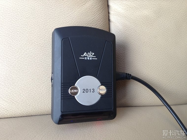

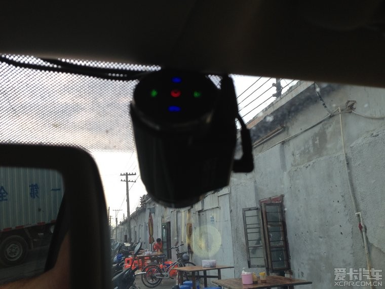

安驾者668分体式电子狗(车内机)
