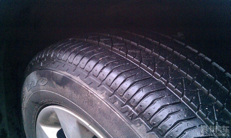

两年前车子刚到手的第二个月 车上满载 坐了4个朋友 去外地办事 在回来路上(已经回上海 离目的地不远的地方)正常行驶中 突然间就感觉到 加速慢慢的提不上速度了 当时也没有多想 快近路口 就空档滑行过去 路口排队等红灯期间 看右边后视镜 发现车辆右后方明显塌下去了 快要接近地面了 马上反应到轮胎扎了 此时路口已变成绿灯 本想下车看轮胎情况 可后面的几辆车子都已经排着队 并按喇叭了 打双跳灯 勉强起步 龟速开到了对面马路边停车 下来查看轮胎情况 不幸的是 轮胎的胎壁上面被类似美工刀片的东西割掉口子 再加上边漏气的情况下 还开了一段路 只跑了500多公里的准新轮胎 直接报废 后续省略N字........

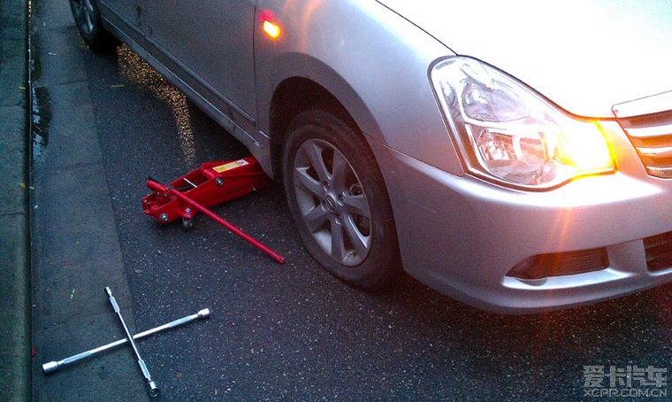

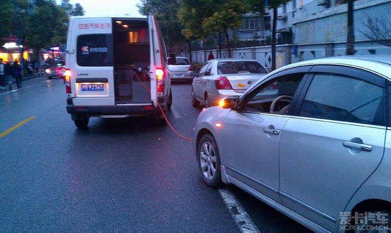

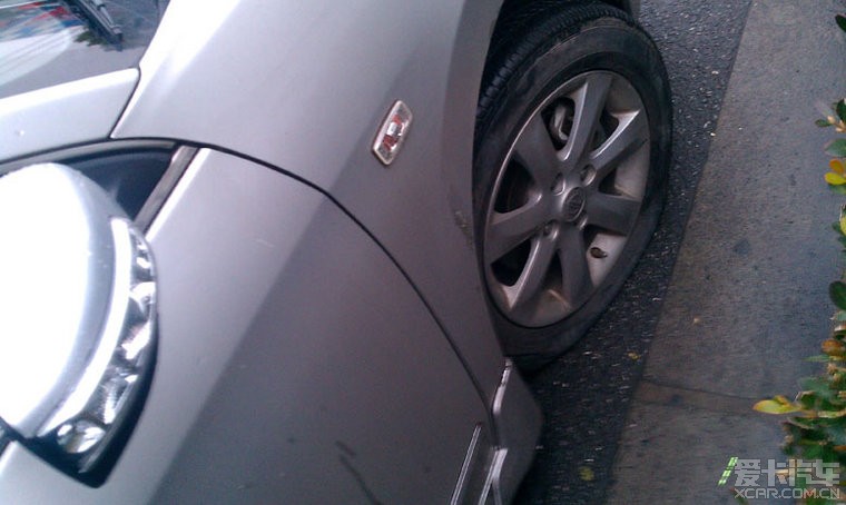

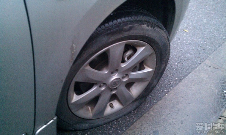

就在前不久 傍晚出去吃饭 中途朋友下车去买烟 我车子临时靠边熄火 车内电器全部关闭 没办法 日产的小电瓶 再说已经两年多的车了 电瓶从来没有保养过 停车情况下 好不用车内的电器 尽量不用 以免点不起火 过了没几分钟 朋友买好烟上车了 我电门刚打开 等待车子自检完毕(这是我养成的一个习惯 没办法 自己的车子总要适当保护下 开其他车子就不同了 上车钥匙转到底就发动)准备发动车子 就在这时 听到滴滴滴一长串的声音 因为平时也没有碰到过这情况 也就没有急着发动车子 就先看了下仪表盘上有没有异常灯亮起 忽然发现 这滴滴滴一长串的声音是从左下方发出的 看了下 胎压监测的显示屏幕 这才发现 右前轮的胎压已经 赶紧下车查看 还没走近 就听到急促的漏气声音 轮胎里面的气已经漏了很多了 还好有这套胎压监测啊 如没有这东西及时提醒 就像平时一样 开车就走了 开出去再发现右前轮异常的话 这也是另外回事了 巧的是 那天我车子后备箱备胎是带的 可是换胎工具一样也没有带 当时那真叫急啊 无意中想到不是买保险时 说什么免费换胎 拖车服务吗 也只有先死马当活马医了 抱着侥幸的心理打了某保险的电话 简单描述 报了现所在的地址 挂完电话 接连两条已经出险派出工单的信息发到我手机上面 叫我在原地等待 过了大概十分钟 保险的车子过来了 当时还和朋友说 这保险办事效率还蛮高的吗 只用了这点时间 就赶到了 后来在师傅换胎时和他闲聊得知 真是不幸中的万幸 在我之前的那位客户 出险地址就在我附近两公里的地方 所以这师傅才这么快就到我这边的 刚才开到之前的那客户那里 用了近一个小时 我也算捡了个皮夹子了 那师傅还说 有时他们出险 叫人家客户傻等个两个小时 这类事情很正常的 几乎经常性的
