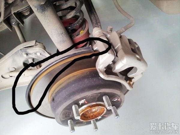

情况简述:
在行车一段时间后(有些车不行驶也有).再次下车或者上车时.车身只有有挤压的情况.就会在后轮(左右皆可能)发出类似铁器挤压的声音.用手去按压后座座位.也可听到后轮发出这个声音.咯吱咯吱的.发出的位置感觉在刹车盘的附近.
故障原因:
发生这种异响的兄弟.首先绝对是有开快车的习惯.至少是急脾气.喜欢超车或者突然加速变线超车的.开慢车的兄弟这个异响很少有.
异响来源于下图这个位置.用黑线标明了.刹车盘的护板.这个护板有一个松动.因为从动轮的扭动和拉力.导致变形.产生一个空隙或者轻微扭曲.车轮卸下以后.摇晃这个铁皮.即可听到那个咯吱声.
如果把手刹放开,就不响!!!
处理方法在4S拆卸车轮.然后清理一下刹车盘,再重新安装一次刹车盘.拧紧螺丝即可.不复杂

发表于 2013-05-08 10:05    IP属地:未知
是免费的吗?
发表于 2013-05-08 10:30    IP属地:未知
原帖由 高达ZD 于 13-05-08 10:05 发表
是免费的吗?
估计工时费是免不了的,你拉手刹以后,后轮那边就有
发表于 2013-05-08 18:48    IP属地:未知
正常的
发表于 2013-05-08 22:14    IP属地:未知
原帖由 淮安小马哥 于 2013-5-8 18:48 发表
正常的
这个能解决吗

发表于 2013-05-09 00:51    IP属地:未知
原帖由 淮安深海 于 13-05-08 10:30 发表
我的可能是空调带松了
发表于 2013-05-09 16:26    IP属地:未知
我发现我这个也是
来自 爱卡Android版 发表于 2013-06-10 11:28    IP属地:未知
问好多人,都说正常
