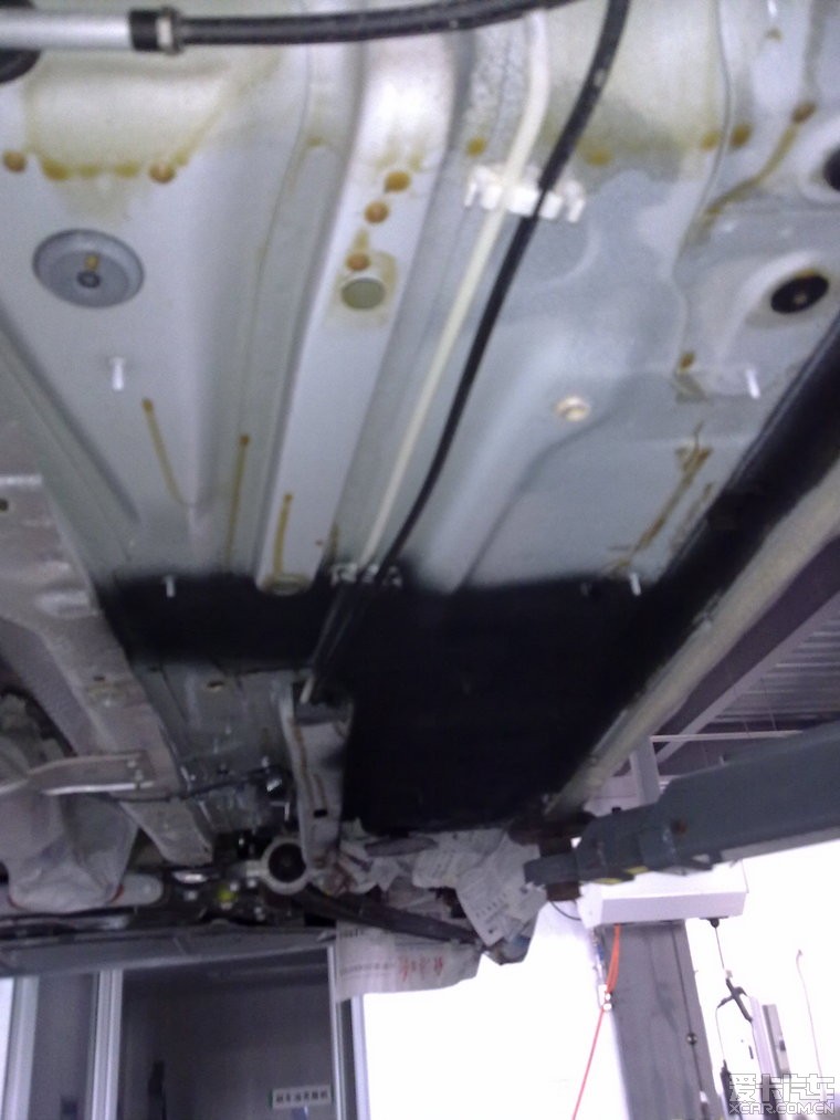

新车新气象,做好前期防护工作再上路,提车第二天装甲到货,喷了它以后不怕烂肚皮了,听说也能有隔音的效果
寄来有点瘪了,五大瓶按卖家说的量买的,本来想在某东买的,看某宝也有这家的店,便宜15块钱就在宝上买了,发货很快,隔天就到了。

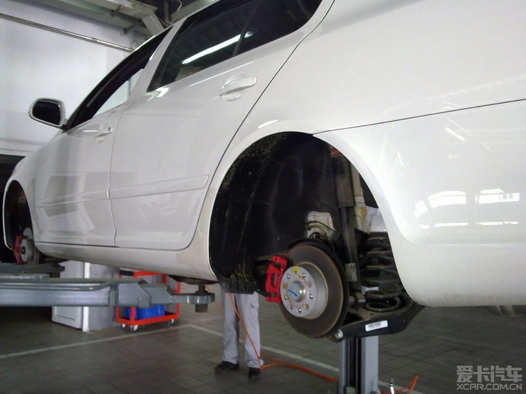

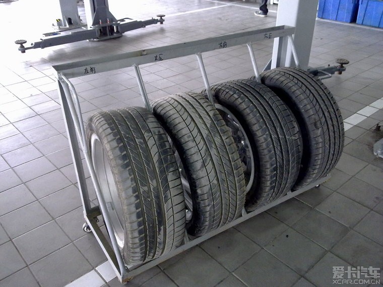

全部拆下来,
上架架准备享受吧小白

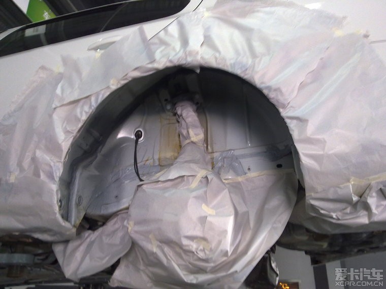

各种包裹,哇好白的肚肚,以后不再了
轮眉内衬也拆下来,听说可以降噪

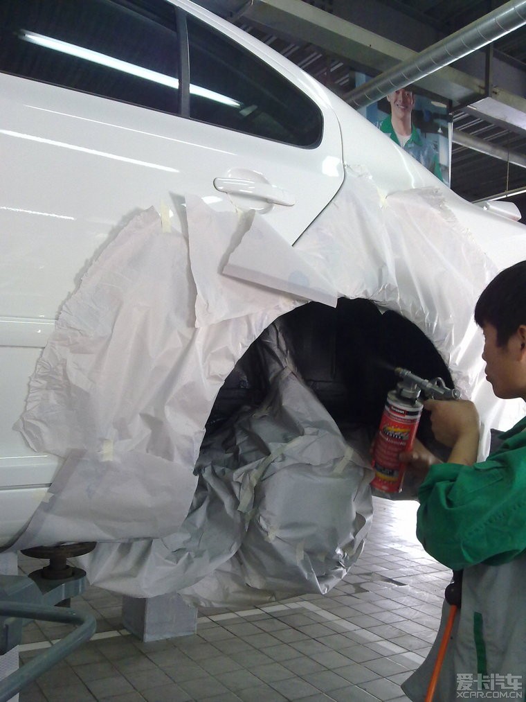

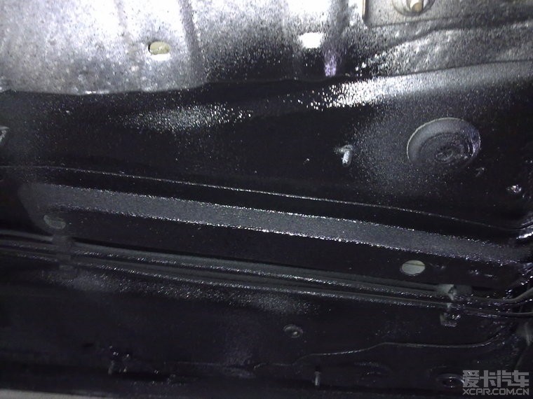

防护工作做好,开喷了
小师傅很用心的,表扬一下
悬挂上也扫了一层

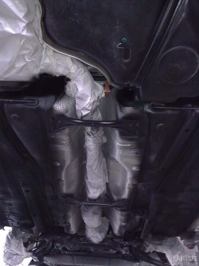

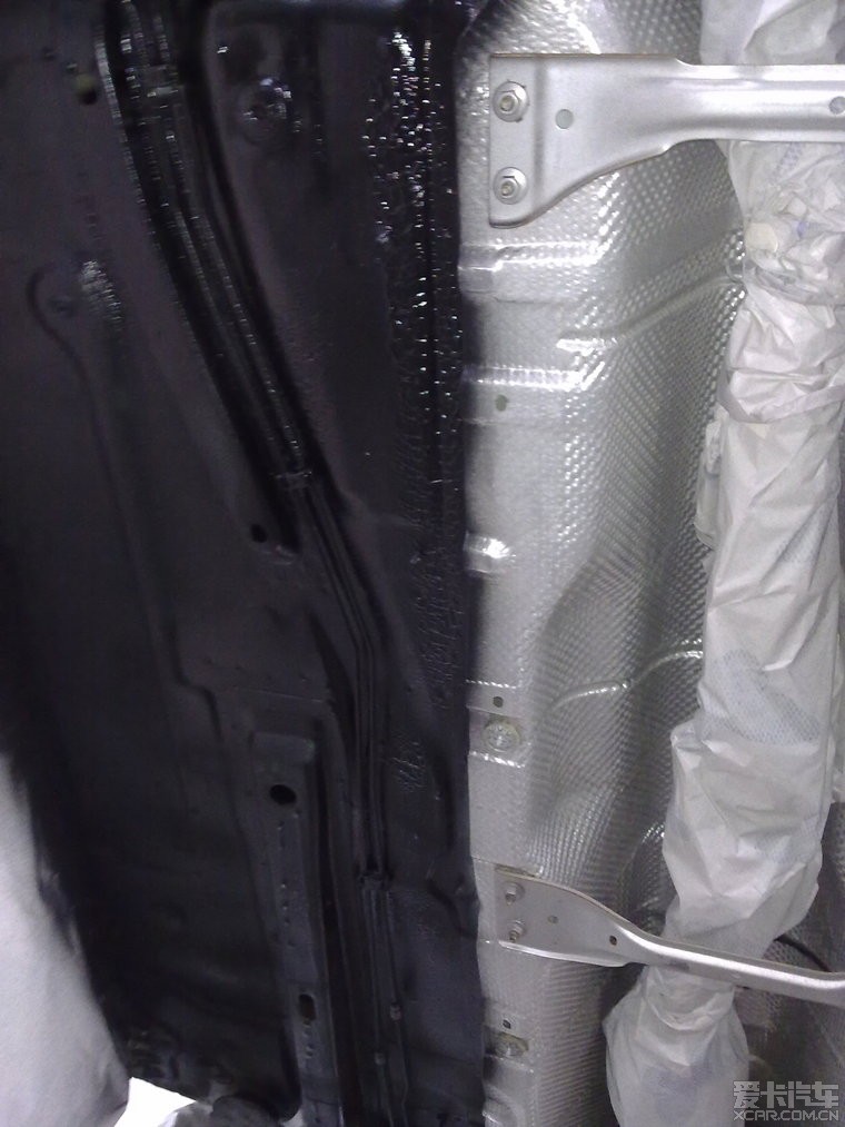

油箱树脂的就没浪费子弹,排气管通管是铝的也没有喷,有利于散热。
发表于 2013-05-04 22:37    IP属地:未知
喷了一上午,买的装甲不是快干的,喷了两遍,局部三遍,五瓶刚好。功夫主要花在拆装内衬和包裹上,喷起来很快的。最后上几张郊游照片
