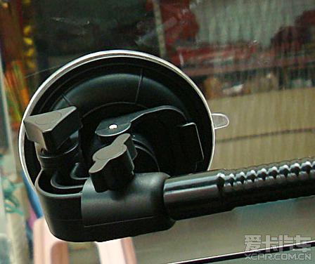

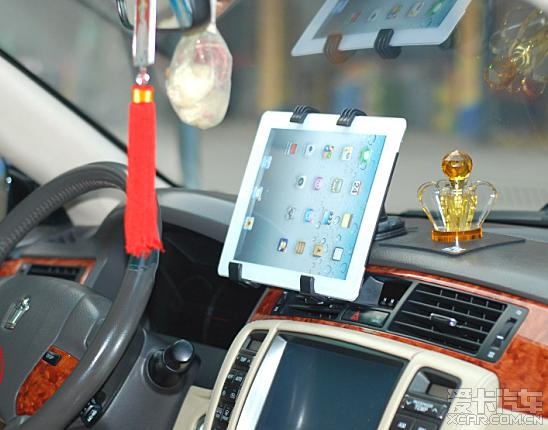

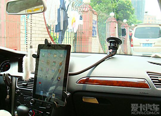

现在市面上的车载ipad、外置导航仪都是吸盘支架那种类型。
这些车载支架存在以下缺陷:
1、不美观;硕大的吸盘、粗壮的臂架、突兀的设计,放在汽车内破坏了汽车内饰的整体美感,破坏了汽车内部的协调性。
2、不方便;如上图吸盘吸在玻璃上、放在中控上,遮挡了开车的视线,给司机的驾驶带来了极为不舒服的体验。3、不安全;行驶过程中吸盘可能会脱落,掉落在刹车处会引起交通事故,撞车时由于吸盘固定力有限,脱落后会高速撞击人体,所以车内不建议安装大型的固定支架。

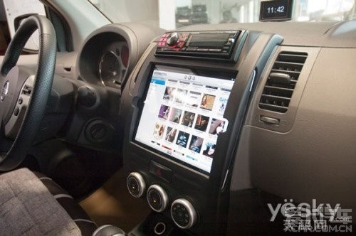

这个平台本身具备了蓝牙耳机、无线wifi、蓝牙GPS、收音机、蓝牙和wifi倒车后视(暂时不可实现)这些车载的内置导航仪的基本功能,面板为电动的自动伸缩或旋转的支架,支架伸缩的条件有两种,一种是感应式,当驾驶员坐进驾驶舱里后为触发条件。另外一种就是按键式,需要按弹出键位触发条件。效果参考下图:

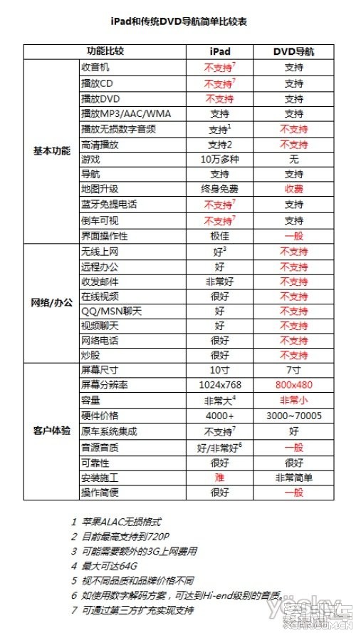

以下是苹果平板电脑和传统的车载导航的优劣对比:
这样的平台优势如下:
  • 经济性;买了平板后,就不需要再多花3000-5000元为车子购买一个新的车载导航仪,真正实现了一机多用。
  • 美观性;平板与汽车中控完美结合,保留了原厂的设计,车内简洁大方。
  • 易用性;平板电脑的优势在于其应用软件多,使用方便,系统操作简单。
  • 观赏性;平板屏幕性能好,屏幕大,分辨率高,色彩还原度高,触控感好,过渡平滑,看电影清晰,看导航不会漏过重要路口,为车子增色不少。
  • 机动性高;上车后只需要将平板放入弹出的支架内,系统就会自动将平板收入进中控里,启动系统,下车后只需要取出平板,就可以在车外使用,尤其适合白领、自驾游、自由职业者使用。
  • 网络自由;可以很方便的和网络连通,聊qq、发微博、查询与订机票、酒店、景点等等的应用,并可以通过ipad的siri实现大部分功能的语音控制,提高行车安全。
总之这个平台去除了两者的弊端,很好的结合了两者的优点,将会是未来的发展趋势,很有可能取代现有的这种车载导航的模式。

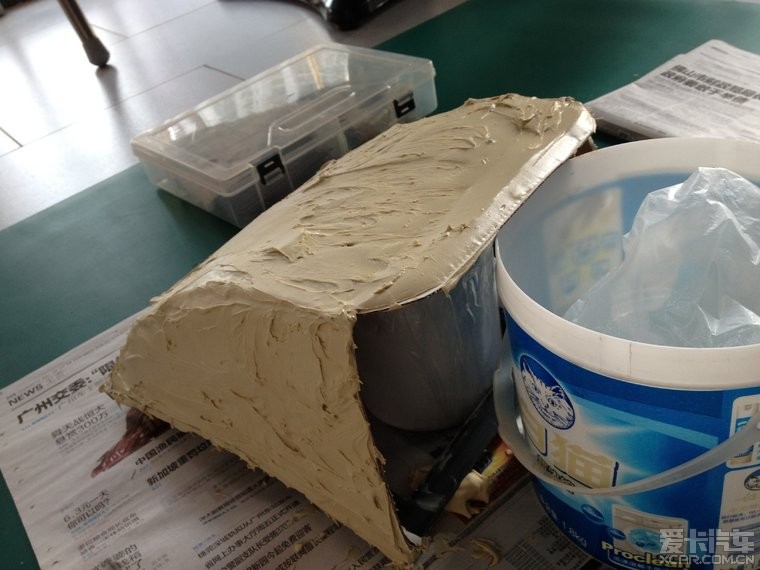

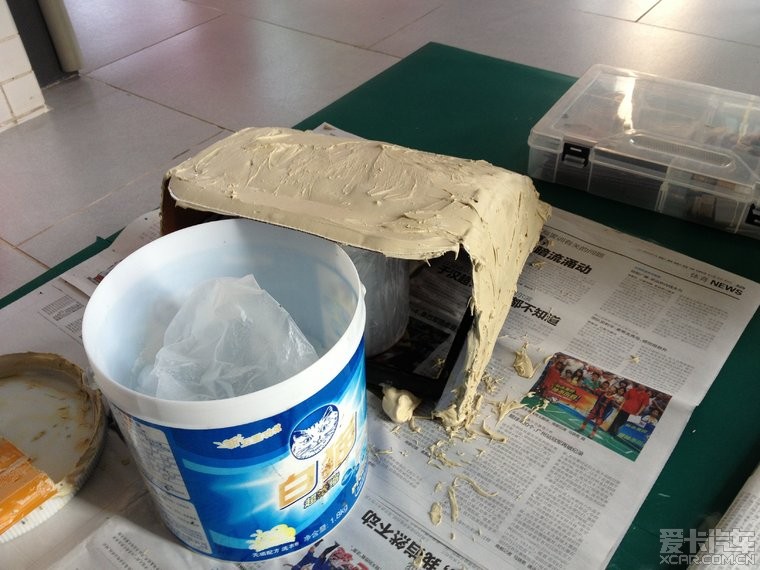

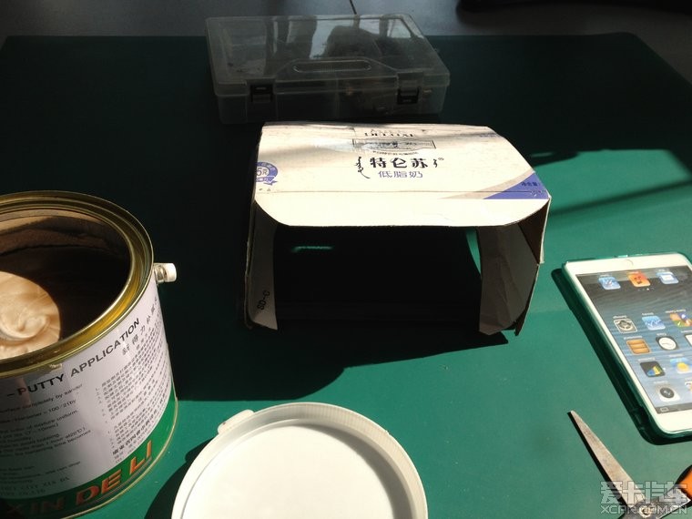

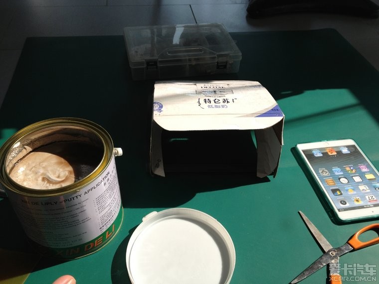

我刚开始做的时候,想直接开始做外科,结果因为材料的质量问题失败了~~上图
    后来发现我买的这个原子灰质量有问题,放了一天都没干,外壳制作失败了~~~事实上我刚开始着手做,考虑的也不周全,这个外壳的外观也做的很不好~~~因此也就罢了~~~

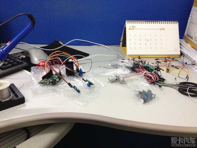

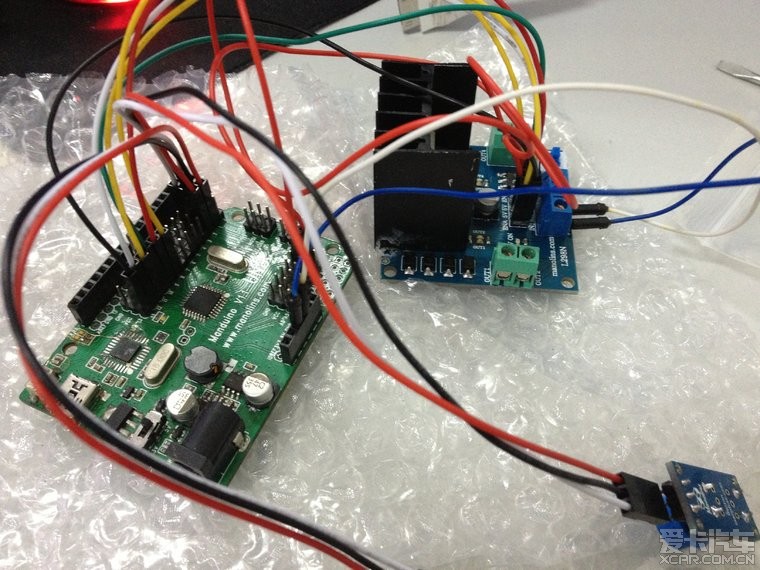

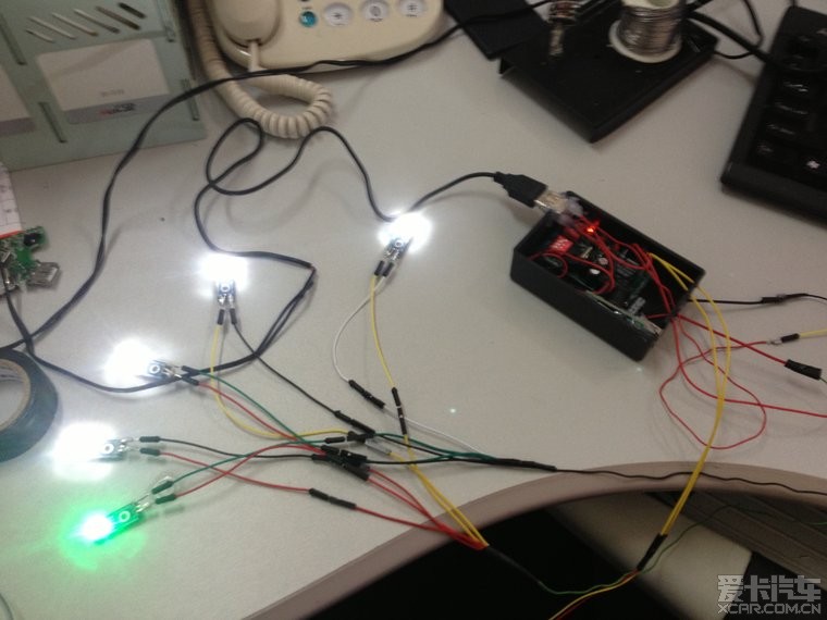

    又过了两天,我在X宝买的ARDUINO单片机到货了,包含了轻触按钮,LED灯模块等等的配件吧其他还有不过我忘记了,这个单片机通过编程来控制L298N电机控制电路来实现ipad支架的伸出了缩进,我构思的是这样的:按动面板的轻触开关后ipad支架自动伸出来一定长度后停止,装入ipad后按一下开关自动缩进去后停止。其中涉及到就是电机的正反旋转和旋转的时间控制。上图:

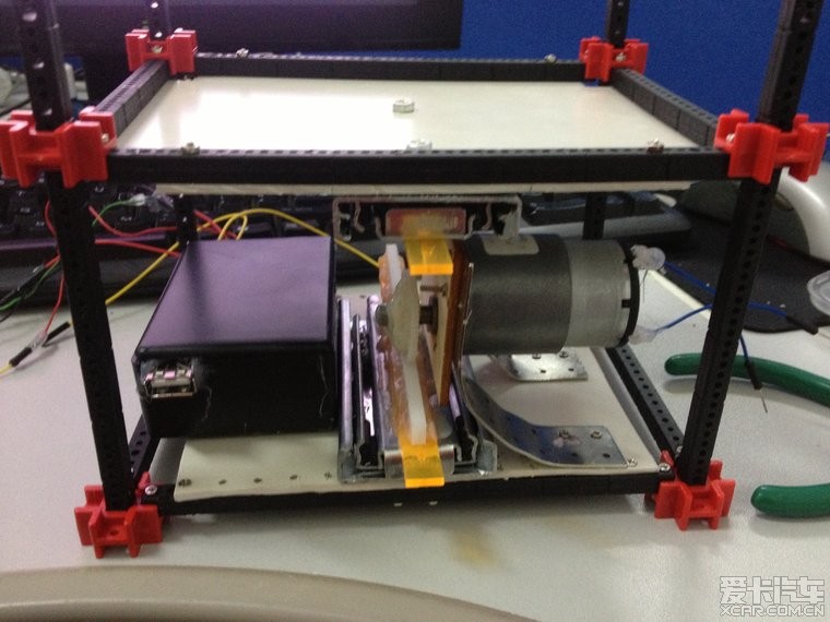

       接下来就是为时两周的编程,调试的过程,发现了很多问题,起初是发现电路电压不稳,控制器容易烧毁,更换了一次主板之后,调整输出搞定,再接着突然发现我买的ipad的老式接口(带AUX的那种)转成闪电接口后,AUX就失效了,问了很多家查了很多资料,发现不通过主机来实现AUX链接是没戏了~~~看来还是蓝牙较为靠谱,不过后来我又发现阿尔派的主机可以通过usb口实现充电和音频的输出,我打算买一个回来研究一下原理。电路图画好,各种调试好了后,我发现了一个很严重的问题,就是马达的推力不够,没有办法推动重900克的ipadmini~~~没办法,只能更换成大扭力的低速马达,推力有2KG,推什么都足够了,后来我做了一块5V的一块12V的电路板,寄给了厂家订做成品~~~:
以下是控制器成品:
控制器输入12V电压可以输出一个5v的电压~~~预留了LED的接口,点亮后如下图:

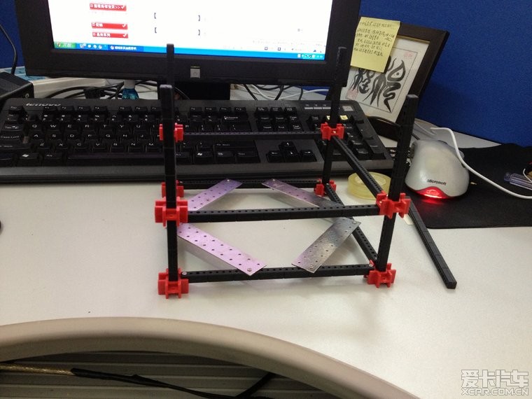

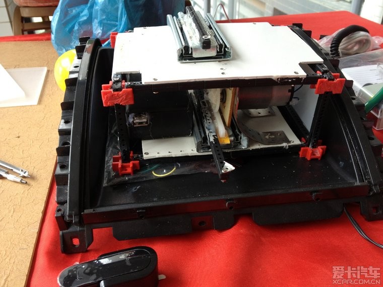

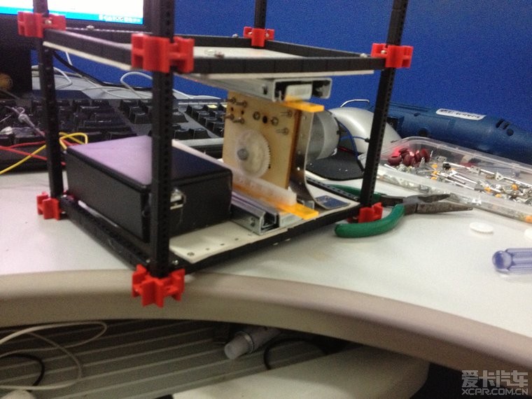

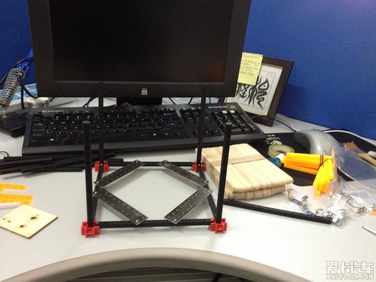

接下来就是漫长的内部支架的制作~~~~~~
开始的时候做了一个粗略的架构:
与此同时,我也做好了ipad的支架板~~我是用木方+胶板+电摩花了两个晚上做出来的,弄死哥了~~真的~~后来我才发现和后面的比起来这简直就是小菜~~~
在接下来,哥花了一周的时间在研究输出的机械结构~~最后做出来了这个方案:

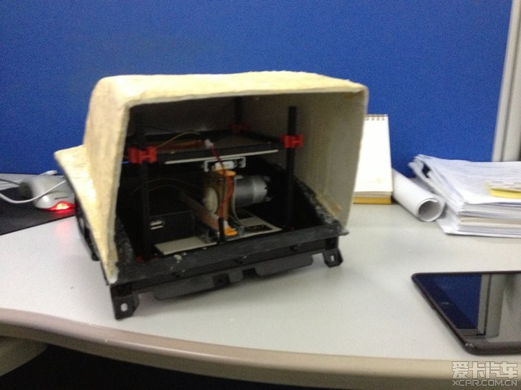

       此处哥说说制作时候的麻烦地方,首先是输出的结构,刚开始的时候我只是做了一个简单的井字架+横轴的结构,发现输出很不顺滑,使用起来的感觉很差,既然要做,就要做到最好,为了追求那种丝滑的输出感~~我找遍了X宝,终于找到了一家做微型滚轴支架的店铺~~~又花了七十大洋,好吧我追求的是感觉~~你们可以说我烧包~~~~~关于电机,你们可以看看和原来的那个小马达完全不是一个重量级别的,那硕大的电机让我头痛不已,不知道怎么安装因为它太占地方了~~~~
       后来哥在X宝又购买了做模具的套装,包括AB胶,硅胶,脱模剂,模型专用德国原子灰~~还有就是IPADmini 32G 4G版本的~~大出血的感觉真爽,以至于我在辛勤劳作的时候竟然忘记了拍照~~因此只有一个成品给你们看看了~
     说道这个外壳,这真是我痛苦的根源,好难做~~~~其中的心酸不再赘述~~~~~~更让哥痛苦不已的在后面。

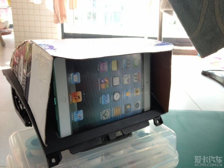

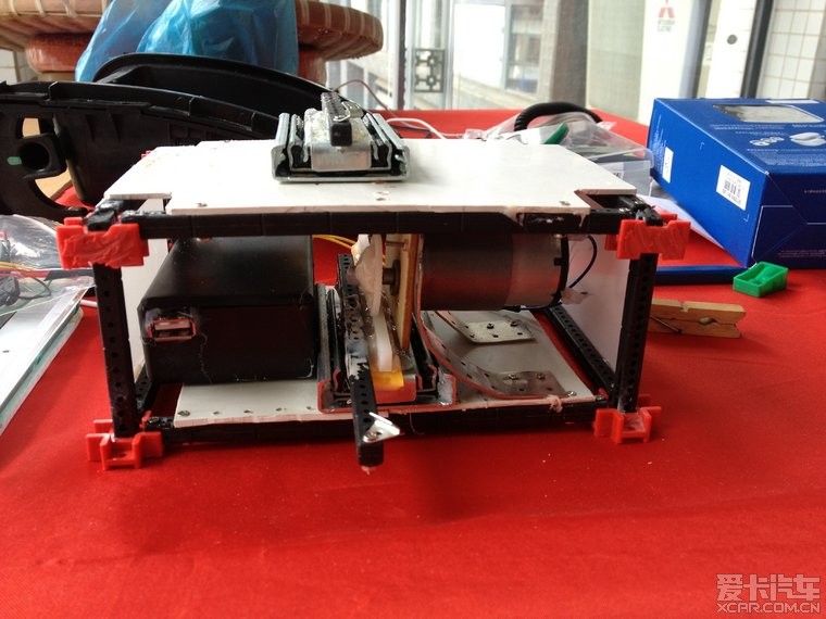

     我拿去上车做测试的时候,发现我测量失误了,外壳做大了不止一个数量级,没错,放在车上丑爆了简直,而且输送的装置也不太合理,结构也太高,还需要继续压缩尺寸~~~~~~~~~~~~~
      当时我真是想死的心都有了,曾经一度想过放弃不做了~~~但经过一晚上的休整后,决定还是继续完成它。
      五一放假前一周,我一直都在研究如何压缩主机的尺寸,还有就是面板的设计,制作以及组装的结构顺序,面板明天就到了,到时候我一并上图给大家看看。

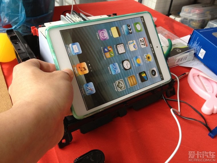

首先上我压缩尺寸之后的主机
放支架看看效果

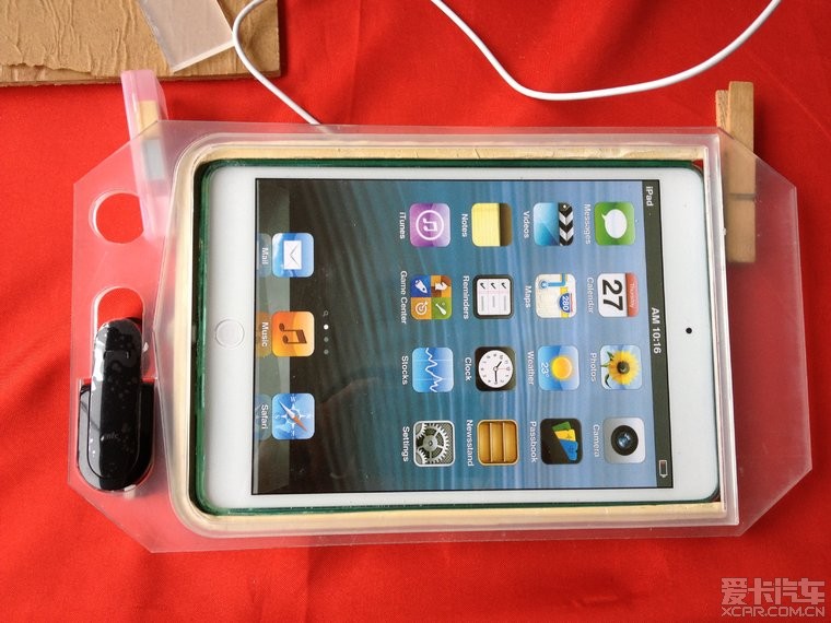

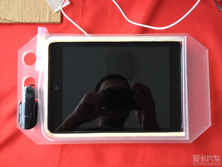

      面板今天早上也到了~~~给大家看看,大家也注意到了吧~~~面板的左边有一个圆孔,一个蓝牙耳机。主要的功能是这样的:圆孔是开关,蓝牙耳机是有一个机座,有磁铁吸附,不用的时候轻轻靠近机座就会自动吸住挂断电话并开始充电,这样有几个好处,首先就是节省空间,车子里面没有一堆电线绕来绕去,其次就是不容易丢,用完就放回去,再次就是不用担心没电的问题,随用随充。你们会有疑问,为啥蓝牙耳机上面空出来这么大一块?这个是手指的位置,手指要伸进去才可以把耳机抠出来,不然把它们做到一起严丝合缝,使用起来就非常不便。

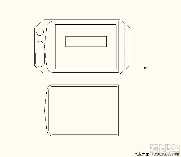

      这个面板我考虑了一下如何加工的问题,我设想的是先吧面板的从左右两边就是ipad的两端折弯四十度,使得视觉上看起来面板会小,并且外观更好看,然后喷黑色的漆,做成磨砂面,在面板两边开1mm厚的灯槽,嵌入白色的led灯光,车子一发动就会亮,我觉得应该会很好看。
       好吧,你们应该发现了一个问题了,就是外框比支架大了半个圈~~~~所以,我还要把外框切开,支架的表面也要锯掉一部分,锯短一点后粘接上支架表面,补原子灰,打磨,喷漆,支架内层贴绒布,这样支架就彻底完工了…………
