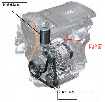

众所周知,EA888发动机的机油与冷却液有热交换器:机油冷却器(下图)
通过观察机油温度可以得知系统温度是否过高,机油温度高冷却液的温度也不会低。
冷却液温度高时发动机与变速箱油的热量就不能及时被散发掉,
但可以通过强制风扇工作人为制造系统降温所需的空气流通,来给整个系统降温。
(机油油温-变速箱油温都依赖于冷却液散热,这三个温度有密切关联)

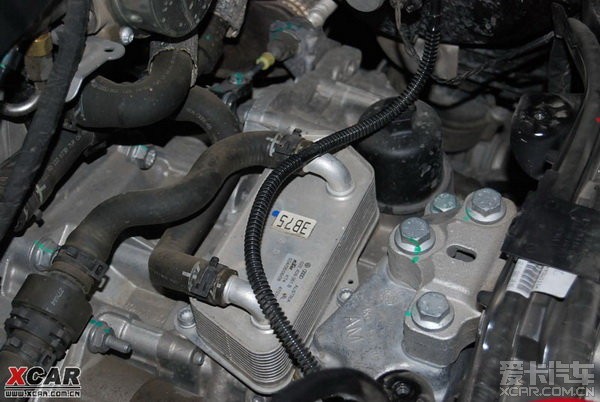

原理:6DSG变速箱油与冷却液有热交换器,(冬季低温时可以给变速箱油加温,
夏季高温时可以给变速箱降温),通过给冷却液降温可以使变速箱油温度相应降低。
