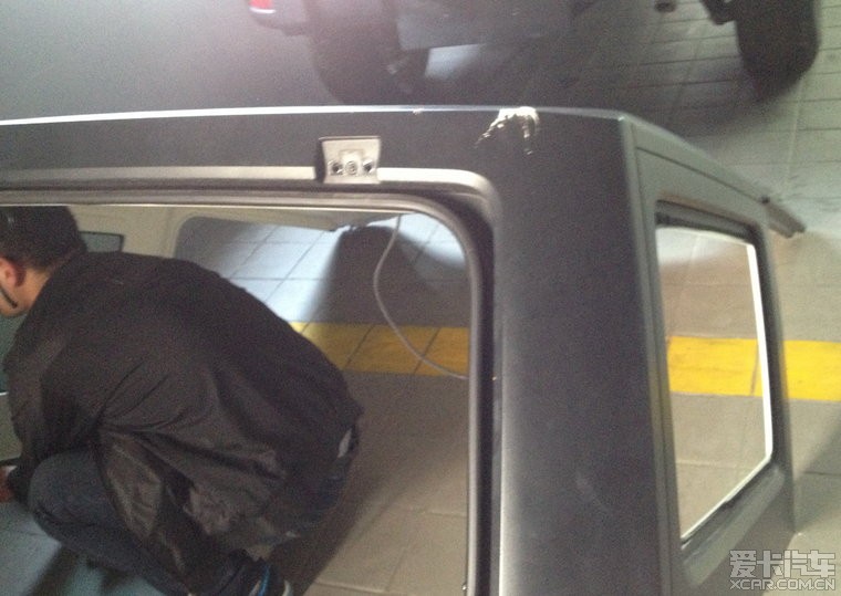

进店等待

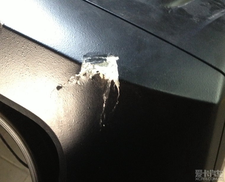

其实撞的不算狠,对于新车来说,够呛。。。

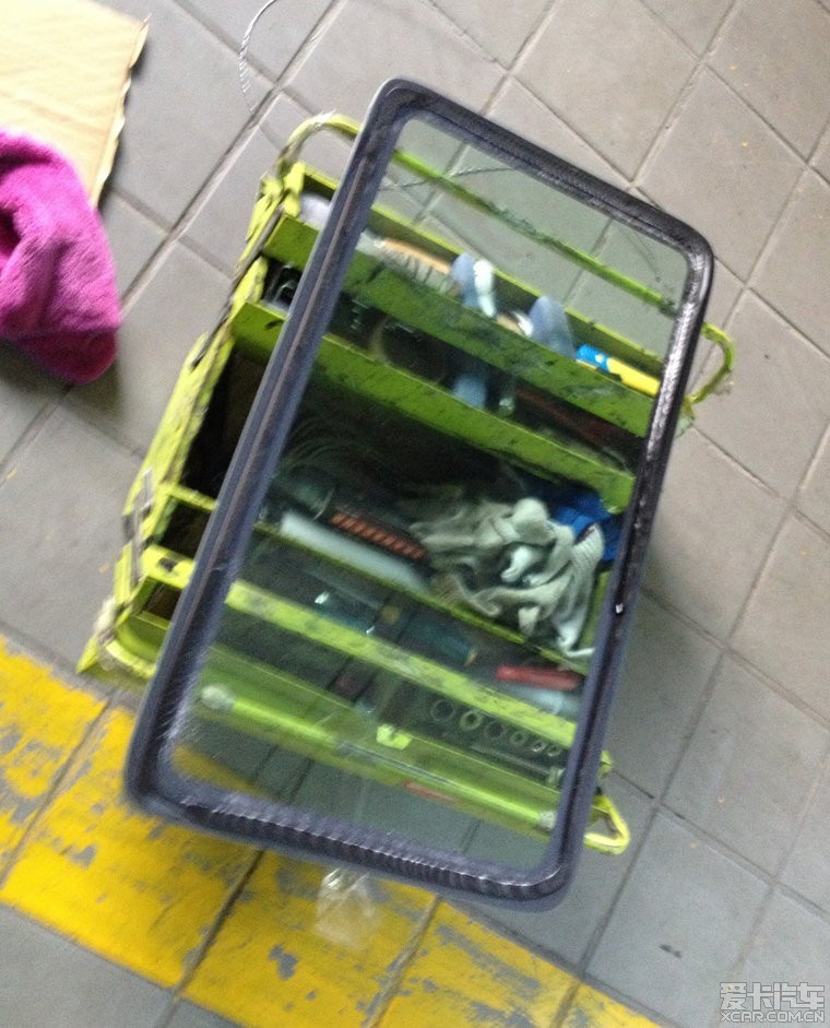

拆下顶棚,拆玻璃,这个玻璃纤维顶伤不起啊!

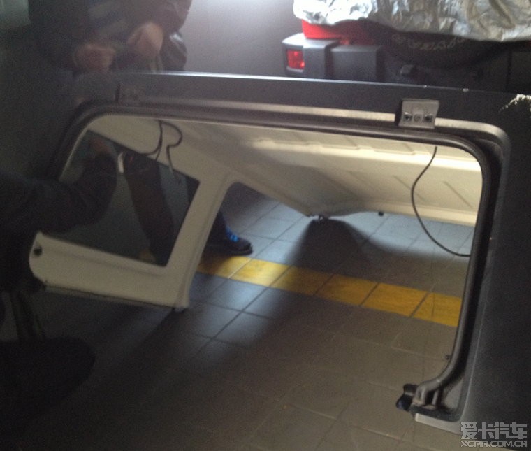

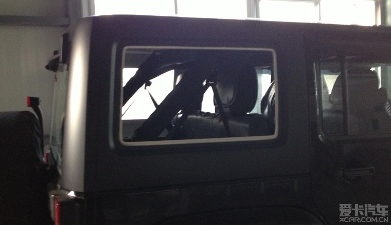

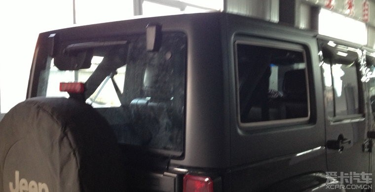

先把新顶给装上了,新顶棚不带侧面定玻,要用原车的。
后备箱玻璃顶盖及雨刮等也是原车拆用过来的,那个1.9W不带这些,只是个顶的价!

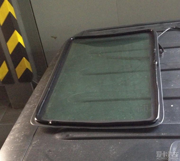

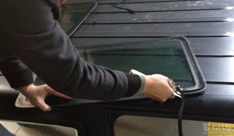

侧面定玻使用钢丝线扣着玻璃缝,对拉“锯”下来的。
拆下来的侧面定玻
铲下圆玻璃胶条

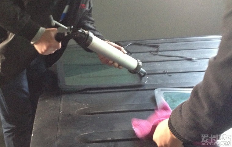

打胶
打胶OK

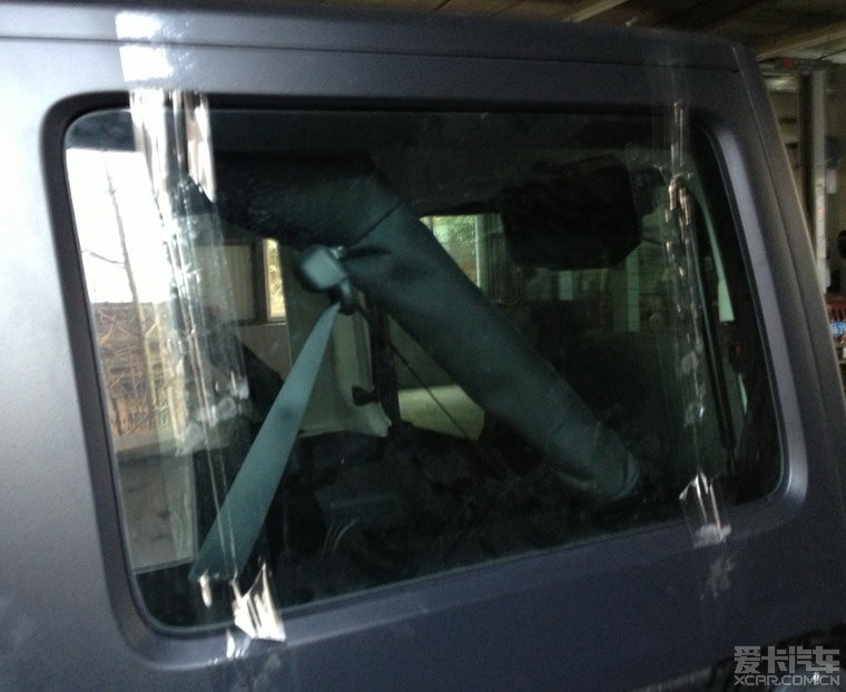

贴上侧玻,原始而由效的用封箱带贴住侧玻,数小时后自行撕下封箱带即可。
OK!换顶作业完成!!!
