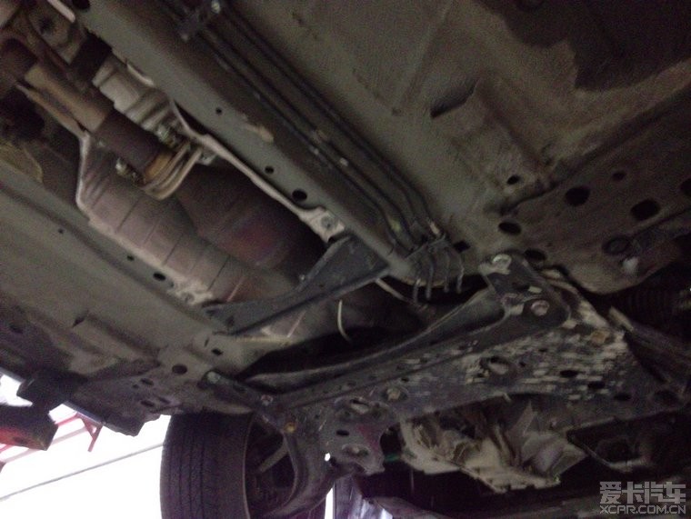

没做过任何改动的底盘,脏脏的。
看上去有锈迹。

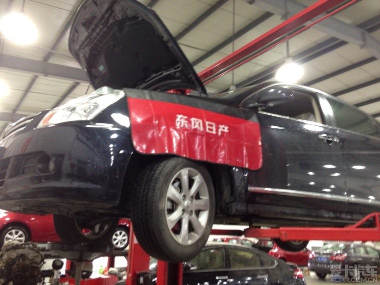

4S生意真好,客满。

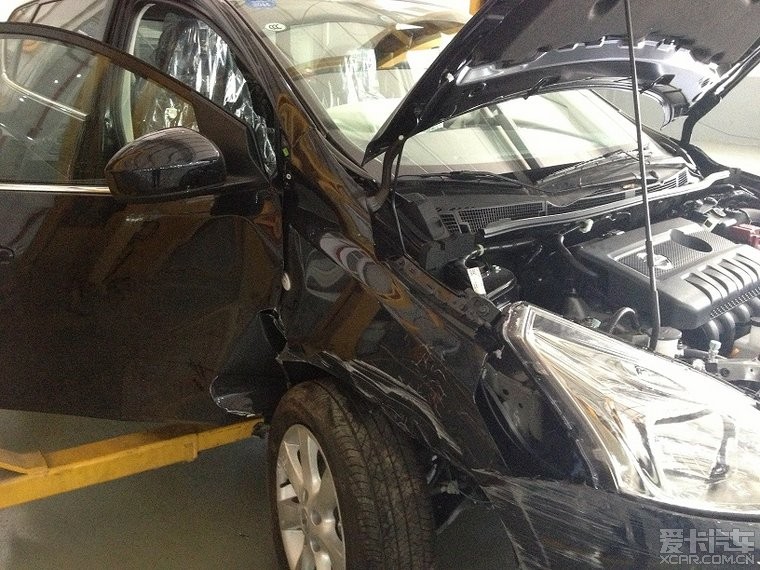

无意间看到一辆崭新的骐达,还没上牌,撞成这样了,两个安全气囊全开,开得很标准,呵呵。
