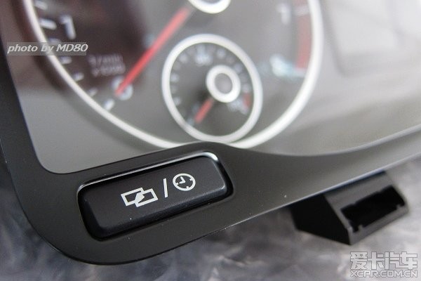

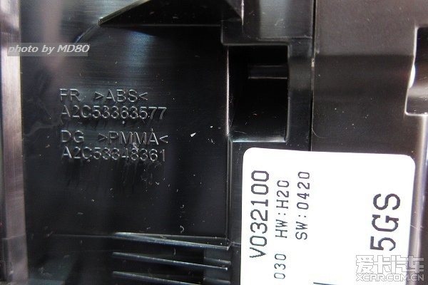

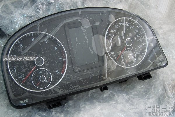

2月20日,高配大屏仪表由顺丰送到......纯正全新的新途安高配大屏仪表
通常,升级高配大屏仪表与更换仪表的操作基本一致,虽然操作繁琐,但是也就是20-30分钟的活计......可是接下来的事真是大出意外,以致于我这项原本不很复杂、难度也不算大的开级竟然历时50天!

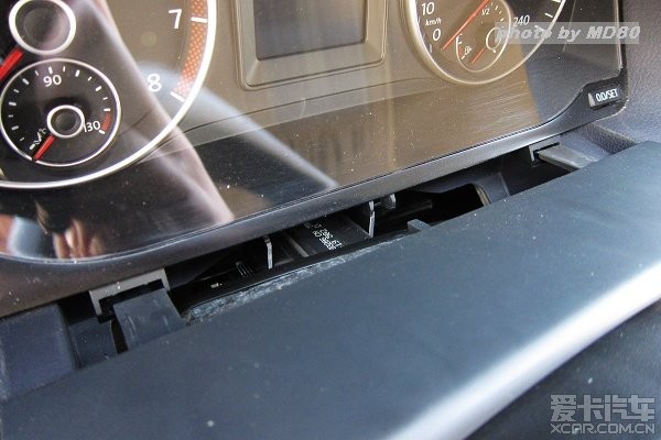

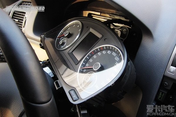

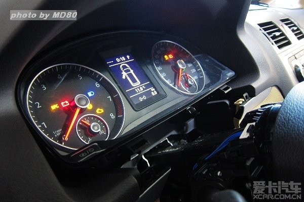

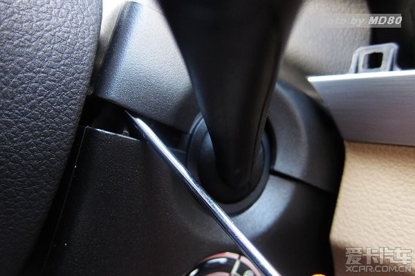

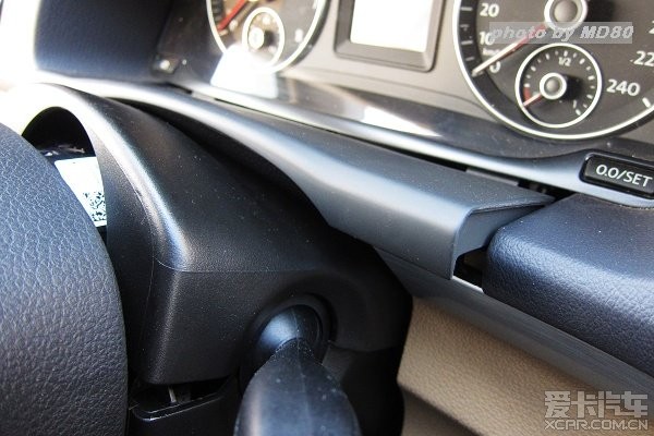

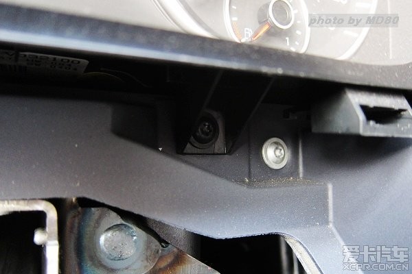

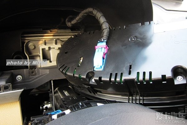

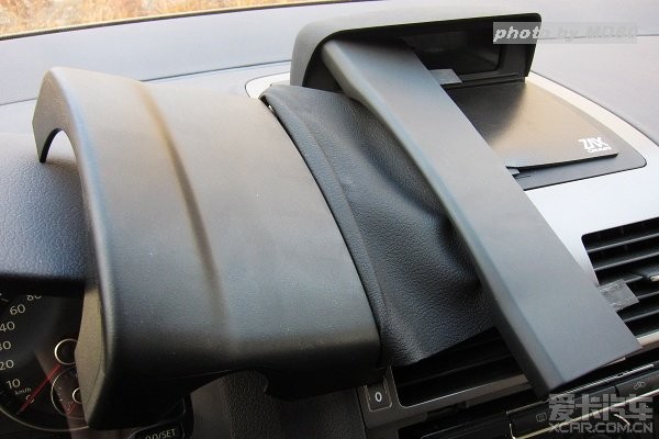

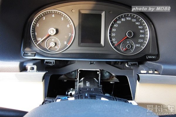

高配大屏仪表到手以后,我迫不及待地拆下了原车仪表
拆表真的很简单
我想飞到所有美丽的地方,去拍摄美丽!
呼号:BG2RJH    车型:夏朗380 DSG
发表于 2013-04-28 22:11    IP属地:未知
原帖由 MD82 于 2013-4-28 22:07 发表
拆表真的很简单

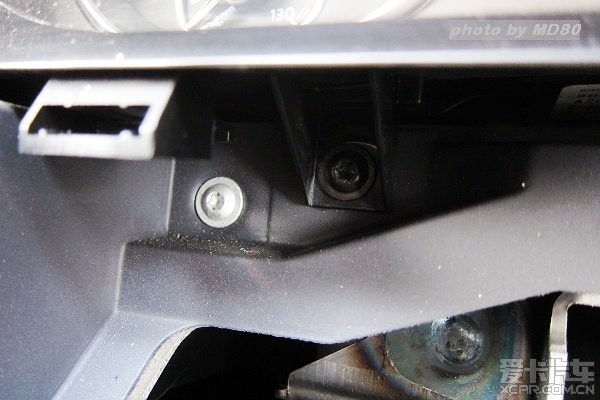

只有这么两个自攻钉
在之后的50天里,这两个自攻钉我是一直放在工具箱里的

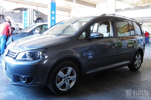

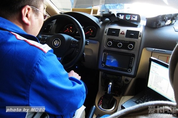

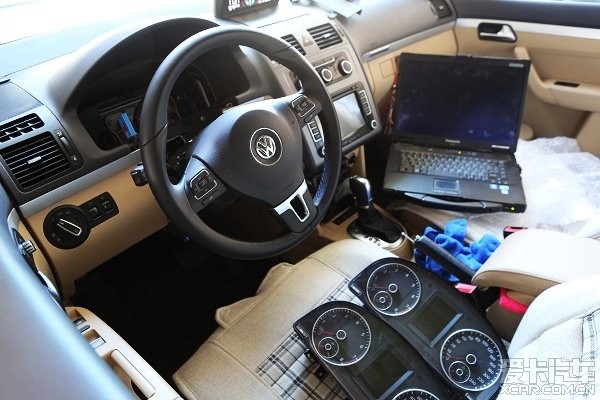

可是,当我带着新仪表赶到那家4S之后,他们却变了卦......不给我匹配了!!
没辙,我只好另想办法了。在要感谢 狂派灰太郎 大侠答应免费给我匹配仪表,但是我去沈阳的机会真不多

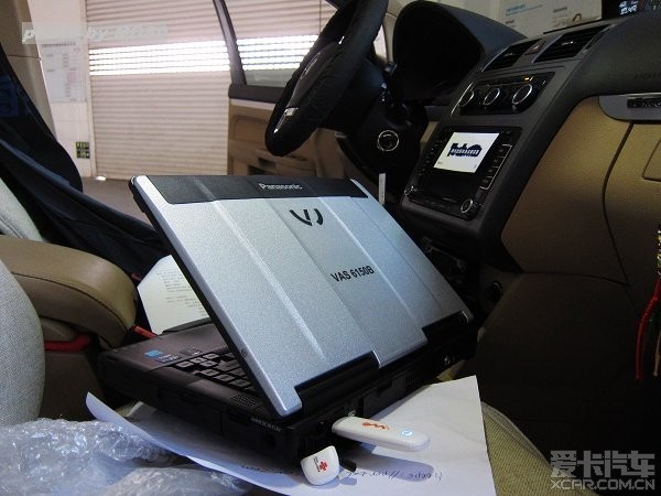

在十多天后,我终于联系到了另一家4S的技术经理,他答应给我做在线匹配,这期间,xuneng2000 给了我强有力的技术支持,免除了我的后顾之忧

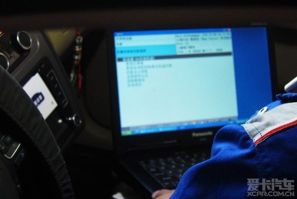

3月4日,我一大早上就赶到了4S,可是4S的技术经理整整为我忙乎一天,就是连不上德国

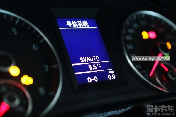

发表于 2013-04-28 22:38    IP属地:未知
由于我并不十分信任4S的技术经理,所以在匹配过程中,一直在把进度说给xuneng2000 听,看到4S技术经理的操作与xuneng2000 所述基本一致,这才渐渐地放了些心
这一天虽说没匹成,但是看到了大屏的显示,也激动了半天呢!

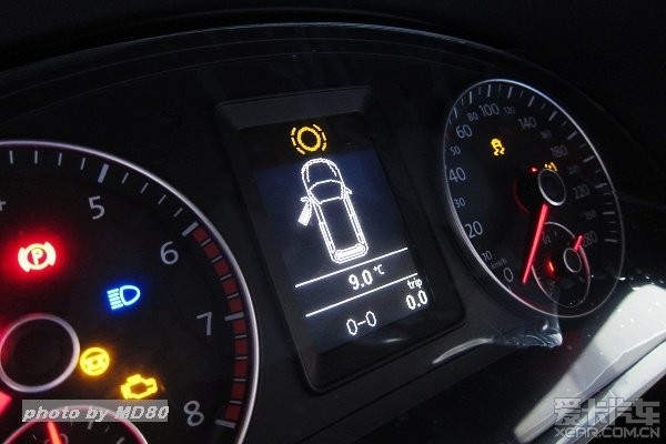

发表于 2013-04-28 23:02    IP属地:未知

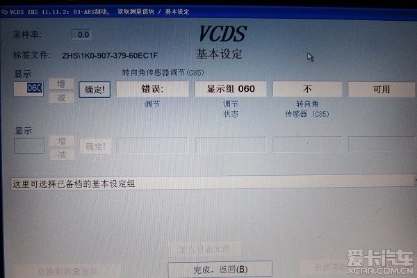

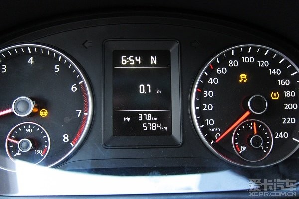

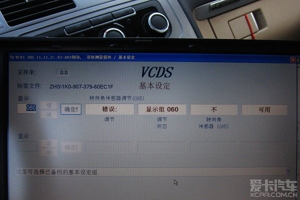

由于拆装过仪表,在装回原车仪表之后出现了几个故障灯。
4S的技术经理说跑一跑就会自行消除,可是我跑了一天几个故障灯仍然亮着
经向侠请教,得知拆装仪表后,必须要做转向角传感器(又称G85传感器)和ABS初始化
操作步骤如下
**** 本内容跟帖回复才可浏览 *****
这两项操作我是反复做了好几次,几个故障灯才熄灭......实在烦了,在后来拆装仪表以后,我都是叫4S的技术经理给做的

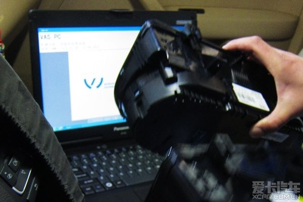

发表于 2013-04-28 23:14    IP属地:未知

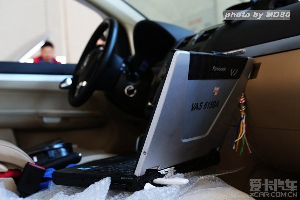

3月20日,我又一次把车开进了4S,这一次连线没问题了,但是在匹配过程中却因一个ELV故障码的出现而自动中断!而咱们的途安并没有这个ELV,4S的技术经理和xuneng2000 都百思不得其解,可是在线匹配就因它而无法进行下去了。

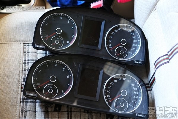

由于4S没有库存件,所以4S的技术经理建议我向 xuneng2000 再要来一块仪表试一下,我问他这块表是不是有问题,他说坏的可能性不大,这样我就认为这么做不合适给拒绝了
经与xuneng2000 沟通后,他表示退换自由,他会负责到底  我们商定换一块表试试,可是xuneng2000已经没有途安的高配仪表了,他建议我换一块换好途安仪表外壳并刷好运动自检的速腾280km的高配仪表试试,我也把途安高配仪表寄回给他

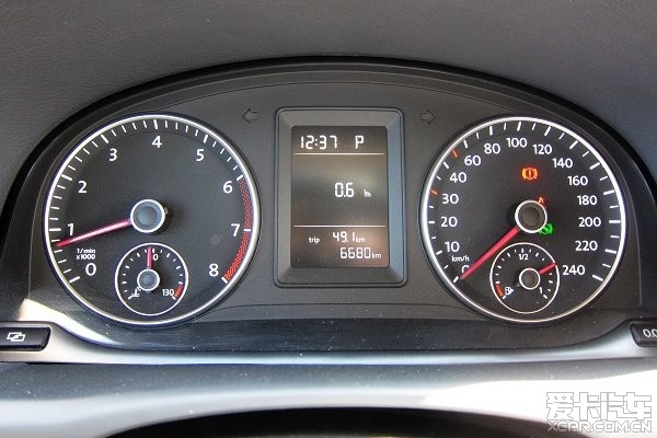

三天后新表到了,我却是在20天后的3月25日才抽出时间第三次来到4S,俗话说事不过三,我在开进车间之前,我给原车仪表和里程拍了照片,
预感这次会成......呵呵!相信经过这20天,4S的技术经理也一定会备足功课的,谁让我是11款途安首例升级高配仪表的呢
我想飞到所有美丽的地方,去拍摄美丽!

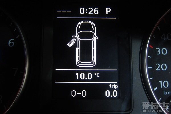

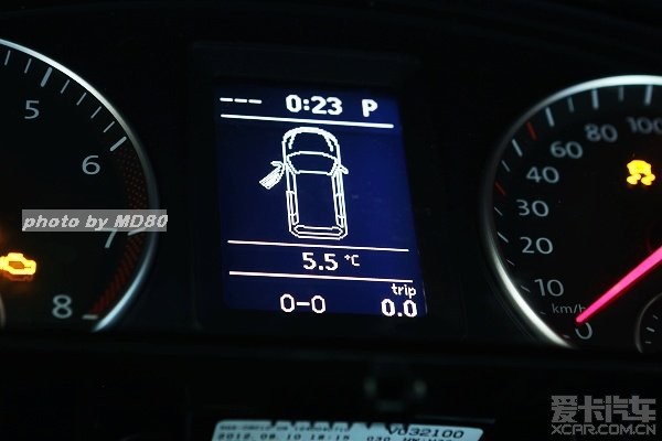

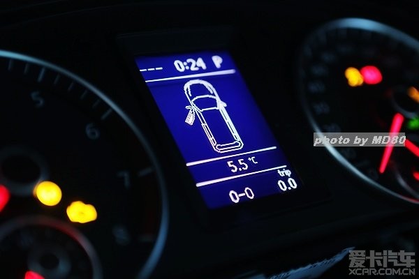

发表于 2013-04-28 23:44    IP属地:未知
果然,这次很顺利,30分钟就匹配成了......我问技术经理是仪表问题么,他说不像,可他也说不出那个ELV故障码出现的原因,我也不便多问
新仪表插上后显示的就是途安车型
