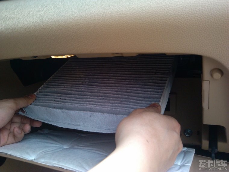

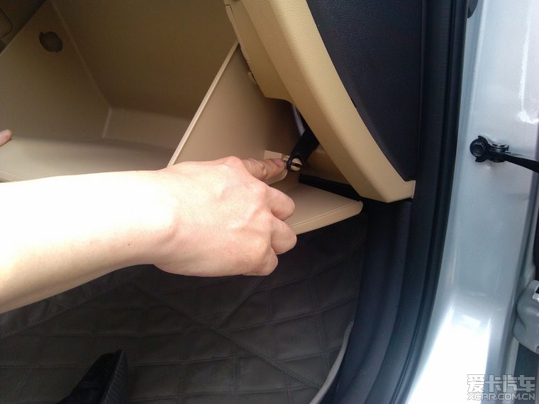

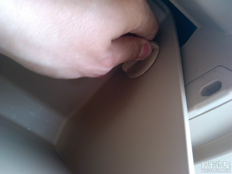

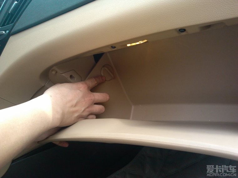

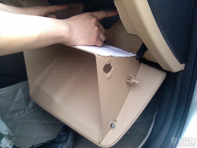

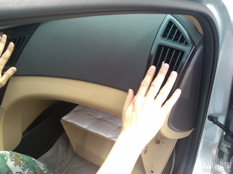

S8友们也许会遇见这样的现象,当你打开空调时会闻到一股灰锵锵的味道,让你不住的想咳嗽。很多车友会说,“这么弱的问题还有回答吗,空调滤改换了!”但事实果真如此吗?很多朋友春天会换季保养,空调滤自然也是新的,可是还会有这样的问题,这时你怎么办?呵呵,答案是也许是空调管壁或者风机的灰比较大。很多人会晕乎乎的问,这可咋办,到专业的地方去清洗吗?如果愿意当然好,可是如果想省点银子,就只有自己动手。可是这似乎有点需要动手能力。呵呵,今天我就来和大家研究一下如何清洗空调!
1、先买一个干净的空调滤,然后把空调所有的出风口全部关掉,把旧的空滤拆出来。

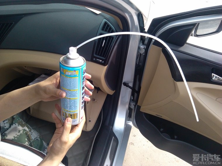

2、把发动机点着,然后把风机开到最大,用专用的空调清洗泡沫从风机处(副驾驶储物箱内)喷进去,泡沫越丰富越好,你会发现大量的泡沫被吸入空调内部,喷一瓶半瓶,别心疼,反正生下来也没用。
3、然后憋着空调最大风量运行个几分钟,然后熄火,等一会就会看见黑色的污水从底盘处流出。
最后擦干净风机处,换好新的空调滤。
