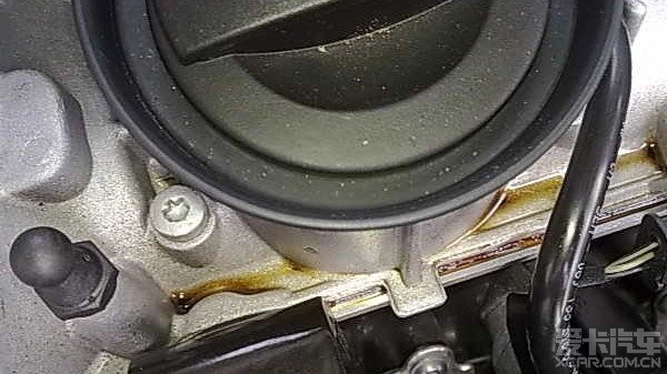

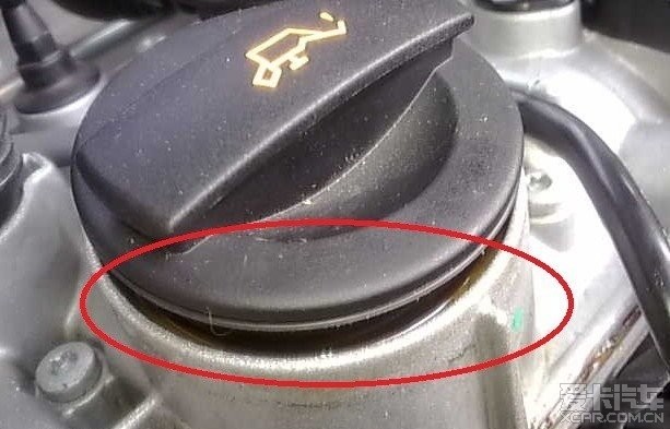

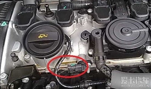

打开发动机上的塑料盖,看见此处渗油,油汪汪的。心里很是不舒服。很指望发动机上是干净、透着金属的光泽,可惜事与愿违。细细的检查吧!
   明显的看到此处影影绰绰有油渍。不慌,我知道橡胶件与金属体之间有渗油。而这种情况绝大多数是橡胶件的密封性能差。由于发动机高温,机油雾化,再加上机器内部的压力,机油蒸汽从密封不严的缝隙里渗出了。

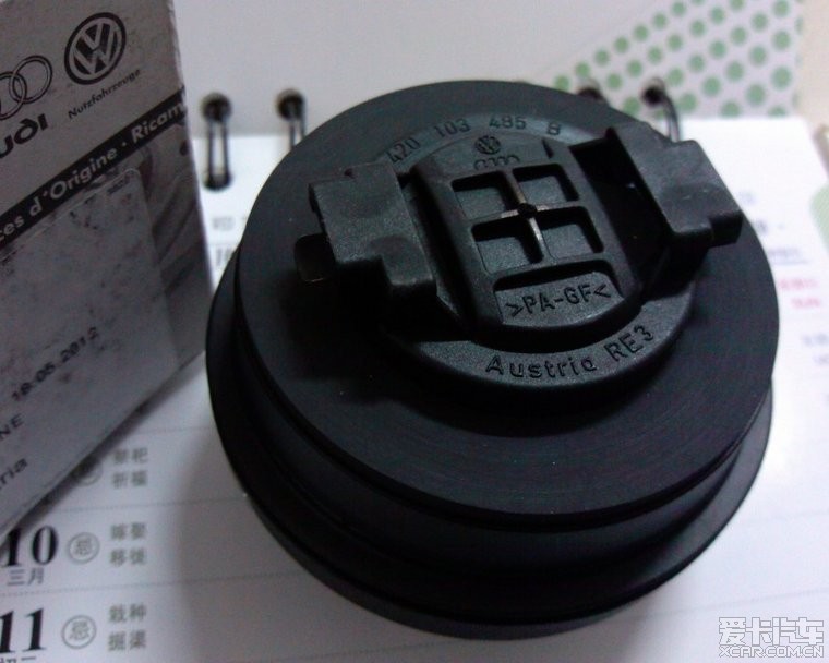

  之前我在宝来上遇到这样的情况,是在机油盖背面,剪下一块硅胶,垫在密封圈里面,直到我卖车的时候,都没再看到渗油。这次,我本来还想这样做。但被R8的油盖吸引了。

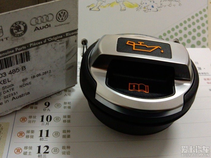

   说实话,R8,我是真买不起,除非我儿子将来出息了。说不定会支持我。今天的我至多也就买个油盖欣赏一下吧。

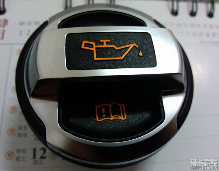

看着真舒服。装饰的成分大了些。
    明显的细致,我出钱看来是赢得个“眼舒服”哦。不得不赞叹进口件的精致。
    而背面的那橡胶圈,才是真正的主角。我就指望它严丝无缝的密封了。
    待会装上车,晚上去无锡,在高速上检验一下效果吧。
    使用结果,隔天再汇报。

哈哈,没用的,一样还会渗油的

我还在用原车的,每次换油后我都自己用纸巾把加油口和盖子的接触面擦的非常干净,上面不能有一点儿杂质。
现在2.5万公里,原厂AVL灰壳,不渗漏。
这活儿最好自己干,换油小工不可能给擦的多干净,加油口和盖子之间接触面有杂质会影响密封性。

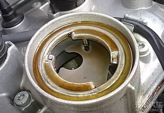

惊讶的发现,原来装机油盖,我只拧90度,我猛的用力,拧到底,居然是180度。
拆下一看,机油口里是个有坡度的斜边,边越高,拧的越深,也越紧。说不定,原来就是没拧到位。

哦?还真没注意到底应该拧多少度,明天去看看。

今天,我再次打开发动机上面的盖子。预料中的事情。缸盖上干干净净,一点没有渗油的迹象。我的证明是对的。缸盖上的油渍,确实是机油盖不密封,导致机油蒸汽的渗漏。现在机油盖彻底拧紧180度,没有了渗油情况。如实汇报。

事实证明不漏油了。
