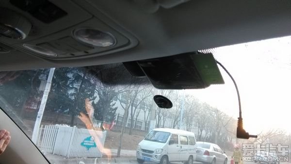

记录仪一般都是安装在后视镜的附近,可以把线直接塞进顶棚走到左A柱附近

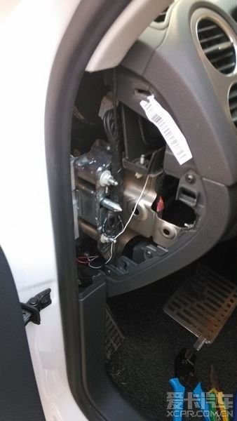

我不太了解夏朗的A柱是否和国产途观一样,但有一点可以肯定,A柱饰板里面肯定是卡扣的,就算你不会拆也无妨,可以找一根比较细的钢丝或者硬度较强的铁丝(为什么硬一点相信你们懂得 ),从A柱上方插入
知非即舍,福慧双修;随机漫步,随性而为。
发表于 2013-04-28 10:04    IP属地:未知
在插的时候可以适当用手往车外方向使劲扳着饰板,最好能有个人配合一下。
在这一步之前先打开中控台左侧饰板

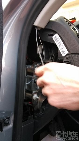

买记录仪的时候商家一般都会提供一条接保险丝盒的线束,就算不提供也没关系,可以把点烟头那一端剪断,里面就两条线,一般来说黑色或白色的是地线。
把线用比较光滑的绝缘胶布和铁丝缠在一起,试探着往下方插,插到什么地方应该明白吧

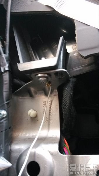

发表于 2013-04-28 10:12    IP属地:未知
地线随便找个打铁的地方固定就行,比如图中位置

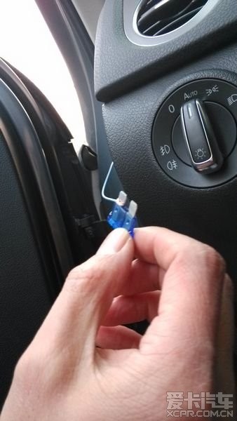

找一个5A的保险丝,把正极缠绕在保险丝脚上

我看了看夏朗的保险丝电路图和途观的线路图几乎一样,我接在了27脚(ACC空闲),夏朗的27脚也是空闲,热心的夏朗车友可以找电笔测一下是否也是ACC,我个人感觉应该是一样的。
插保险片的时候,缠电源线的一端一定要朝上
