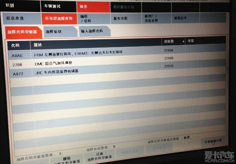

我的MINI是2010年9月买的。MINI COOPER S 。N14的发动机。
年前第一次亮发动机故障警告灯,我以为是油品问题,消了故障码后换了别的油站并添加了原厂的燃油添加剂。
大概没过2周,再次亮了。去到4S店里,清洗了节气门。
年后再次亮了,有怠速抖动的现象。这次洗了油路,喷油嘴,节气门,清了积碳,没2天还是亮了。
因为师傅说别浪费钱了,怕是氧传感器出问题,我就找了跟我一样N14发动机的mini车友对调了氧传感器来排除问题。
对调后的确怠速抖动没有了,可是没开1天又亮了。
其实该做的我基本都做了,不知道为什么还亮。有没有技术大师能解决的?顺便附上过电脑的图。请大神们查看!谢谢!
(关于第一个雾灯坏了只是我在外面换了雾灯,可以忽略~)

我觉得伐, 还是油的问题, 加原厂添加剂然后换其他加油站试试, 过两周再去看故障代码
发表于 2013-05-01 23:51    IP属地:未知
查查是不是高压泵的原因。。。
发表于 2013-05-02 00:41    IP属地:未知
楼主平时高速多吗?如果长期市区低速拥堵,好多车友都会出这个状况。
江东子弟多才俊,卷土重来未可期
发表于 2013-05-02 10:03    IP属地:未知
看看三元催化有没有堵,说的油气比高
无话可说
//blog.sina.com.cn/nameyp
发表于 2013-05-02 11:03    IP属地:未知
我也猜是三元堵了
发表于 2013-05-02 12:43    IP属地:未知
不懂帮顶了~~~~~
我们的生活品位和我们的爱国热情不冲突
发表于 2013-05-04 15:32    IP属地:未知
lz你换个电瓶试试看
会不会电瓶的问题
发表于 2013-05-04 15:33    IP属地:未知
我朋友的车子,电瓶挂了,搭电后的开的症状和你差不多。换了电瓶就没有了。
