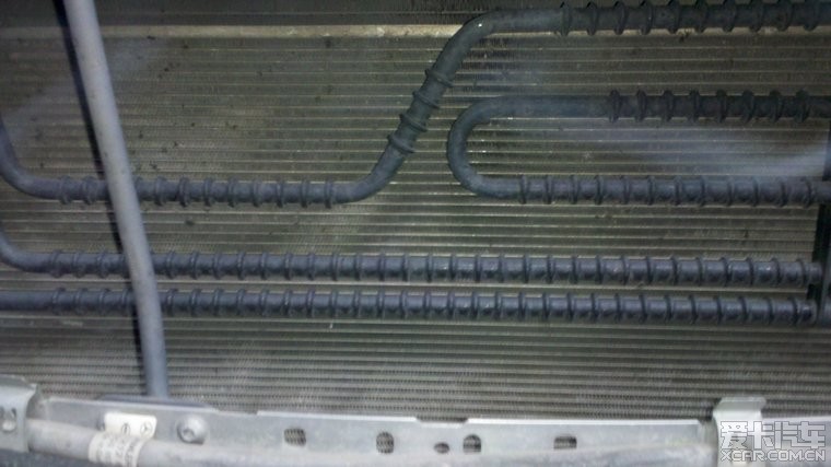

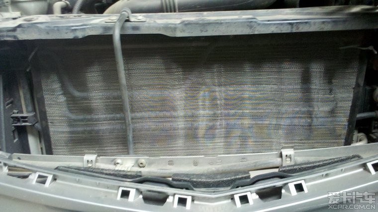

最近新购了水箱防护网一个,用来阻挡春季漫天飘舞的杨柳絮和高速上的各种小虫,去年没安装,拆下清理的时候,上面就像覆盖了一层小棉花。特别脏,搞了好久才清除掉。还不能用高压水枪洗,一洗就把水箱上的散热片给冲坏了。今年提前加装就不会那么脏了,也省心了。最起码不会再伤到散热片了。
货到了来一张图,防护网某宝上淘的30元一个。其实自己动手能力强又勤快的可以自己做,那样更好。

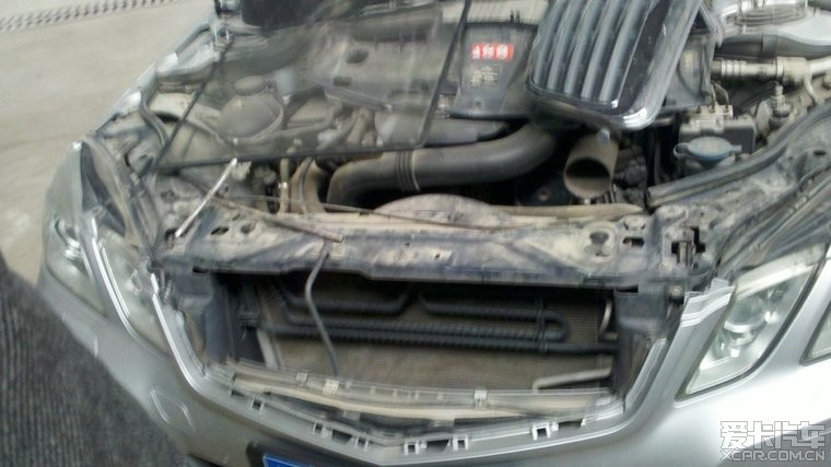

拆进气口的挡板和中网

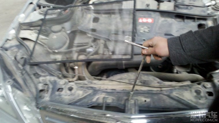

这个引擎盖的保险柱一定要拆掉,要不 不好安装

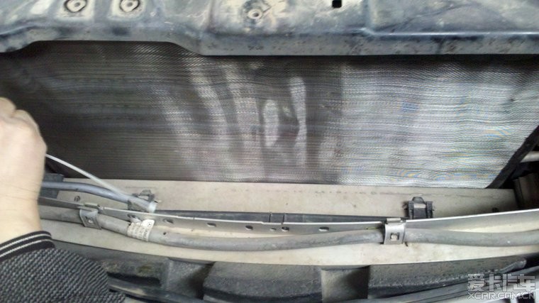

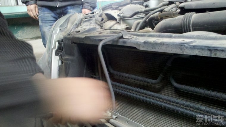

像上图那样把防护网直接插进去,然后只要用塑料扎带把上面的左右角固定一下就好了,省事省时,固定的地方看下面的图片
到此结束,谢谢欣赏。很简单。

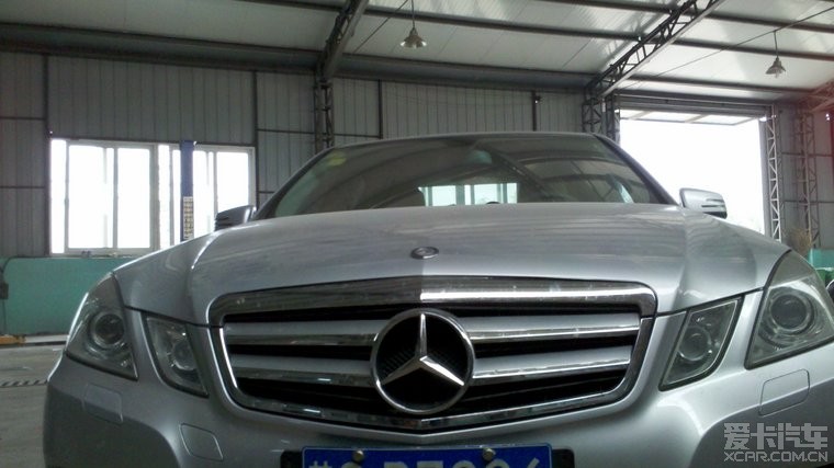

顺便把中网换了下,春天到了应该闷骚一下
