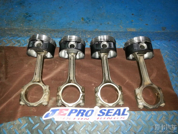

       3、JET锻造活塞及配套活塞环。

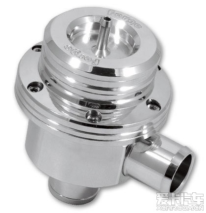

       8、FORGE泄压阀,共原色、蓝色、红色三种弹簧颜色,我选了最硬压力的弹簧。

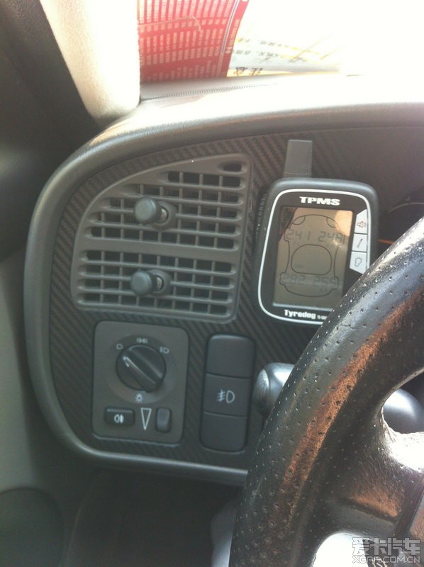

    五、其他配件改造
       1、全车隔音,大能隔音板的效果还是不错的。

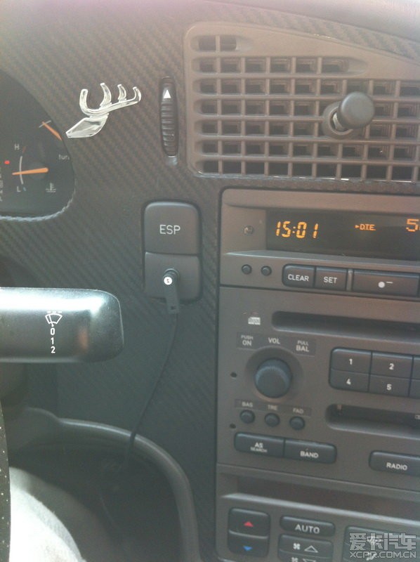

       2、AUX外接音源改造,mp3外接音源接入。
       3、碳纤维内饰定做。
       4、Hirsch前杠中网。
       5、Hirsch的车身包围(寻找中)。
       6、更换04款 95aero 前杠。

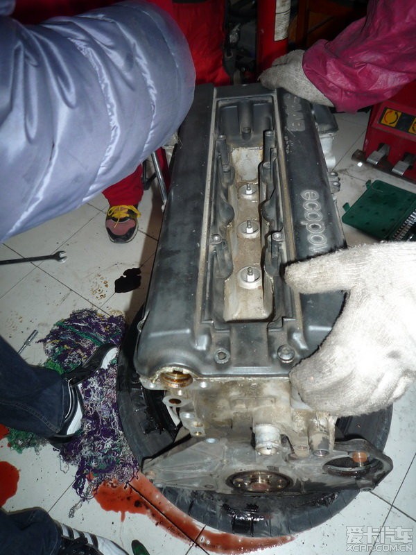

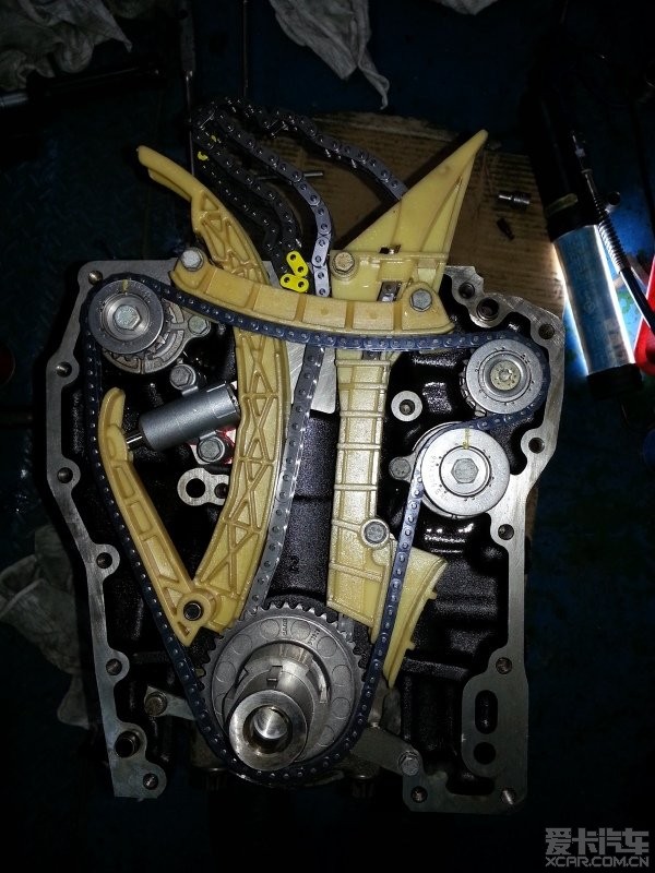

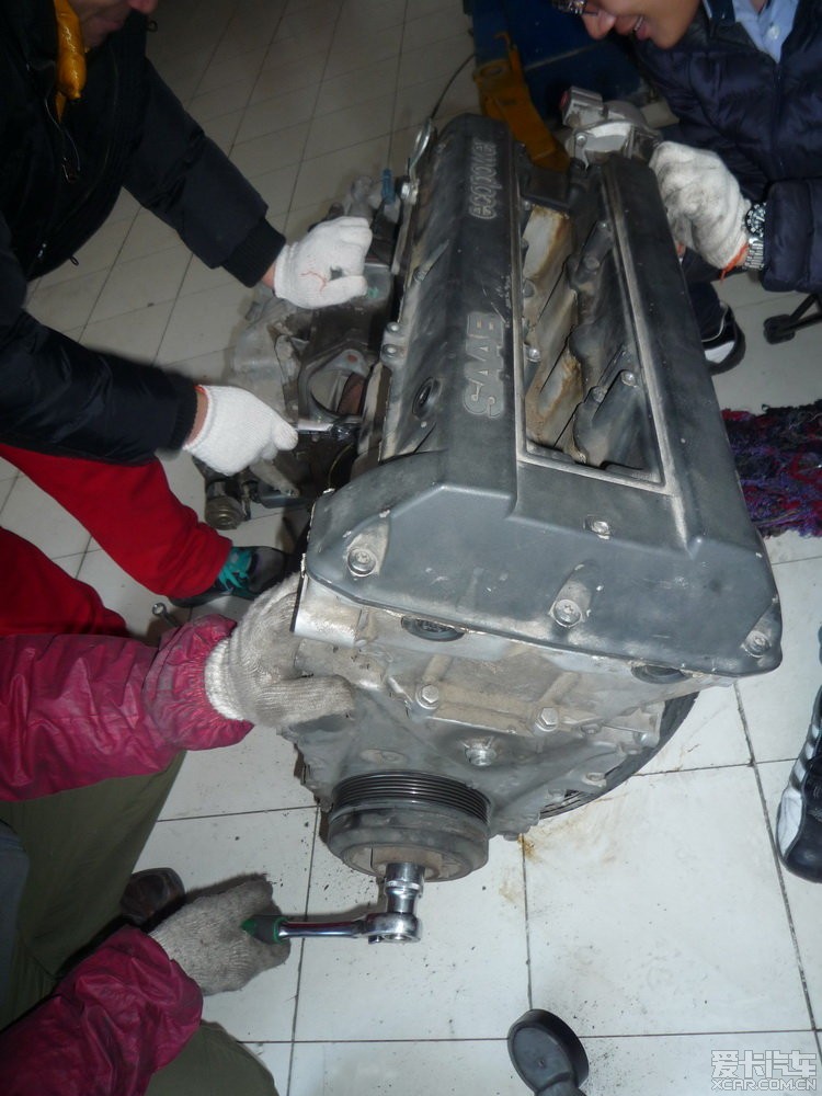

发表于 2013-04-16 18:22    IP属地:未知

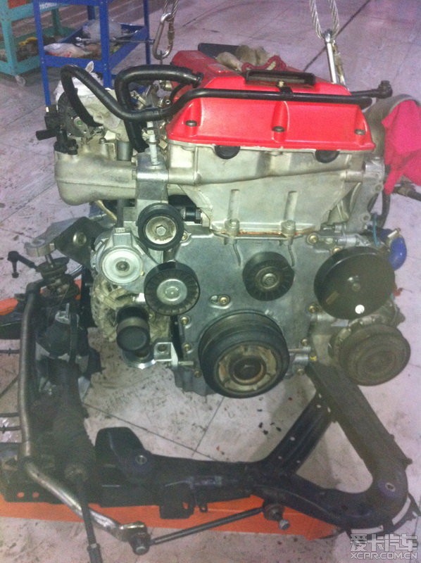

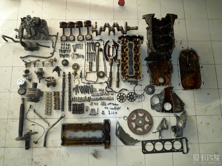

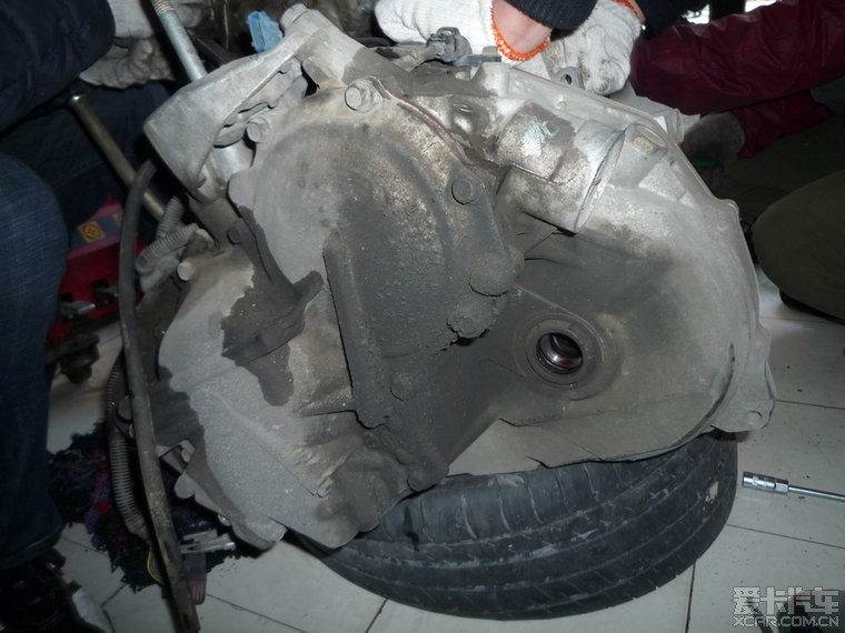

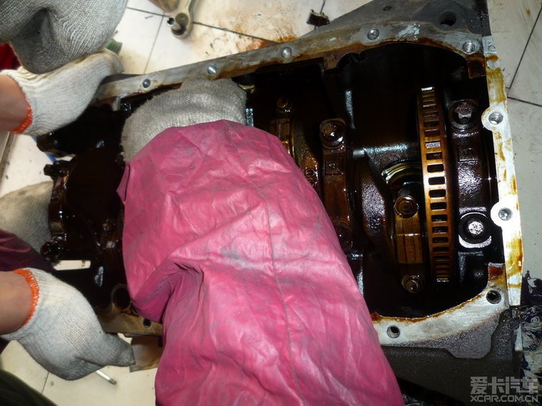

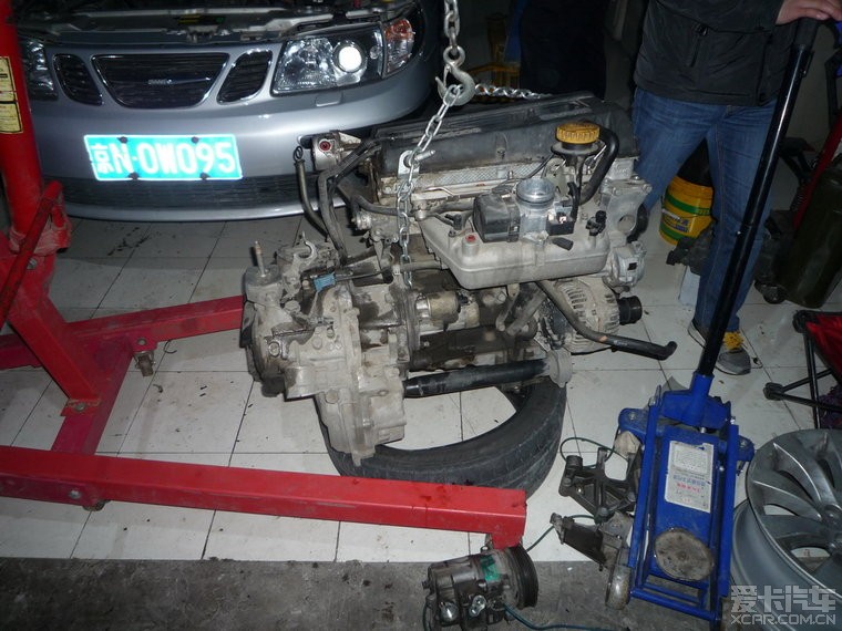

   发动机在朱兆宇朱兄那里拆机器,准备进行大修处理了。
   专业的技术实力、认真负责的工作态度、合理化的建议支持在这里都得到了非常好的体现,相比之下的北京的SAAB 4s店实在是不敢恭维啊。
   此为我19w公里的老发动机,物件都全没有太大的问题,有些部件老化仍可继续使用,如果有需要可以联络我,个人意见如果继续使用建议使用原厂的16W公里大修包进行采购更换配件 :)(算给自己做个小广告啦)。
[ 本帖最后由 AKULAPENNY 于 2013-4-17 15:25 编辑 ]

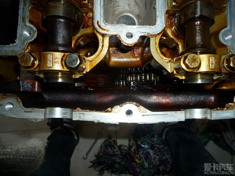

发表于 2013-04-16 18:23    IP属地:未知

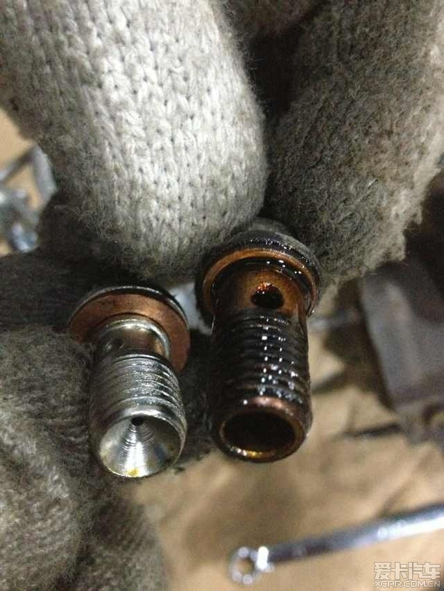

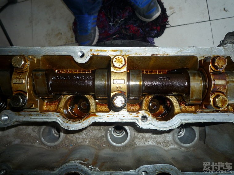

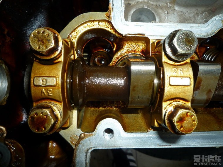

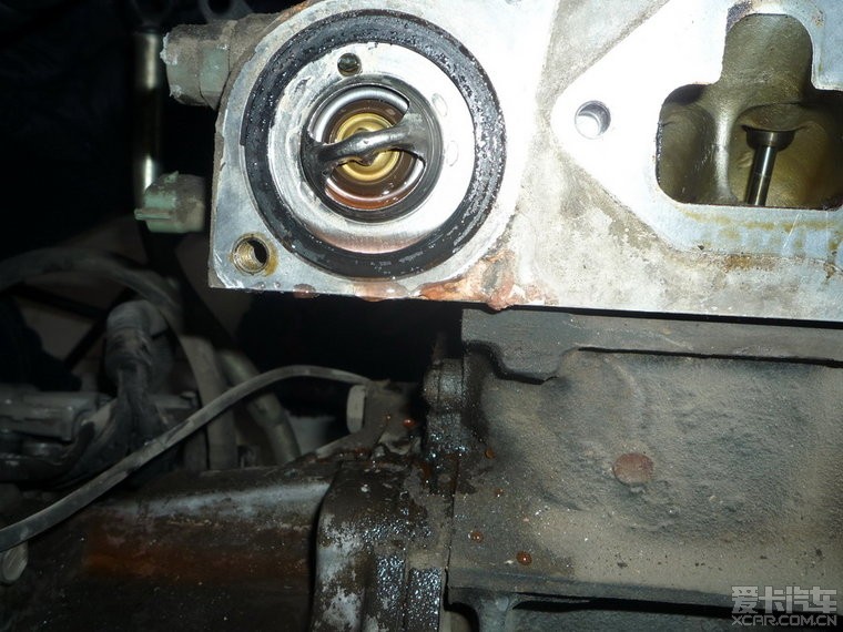

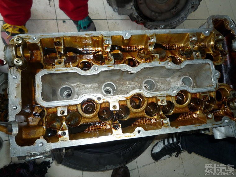

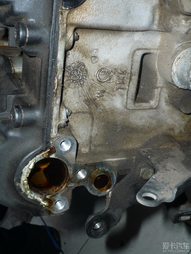

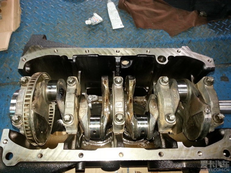

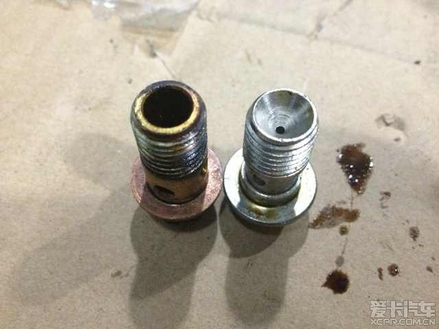

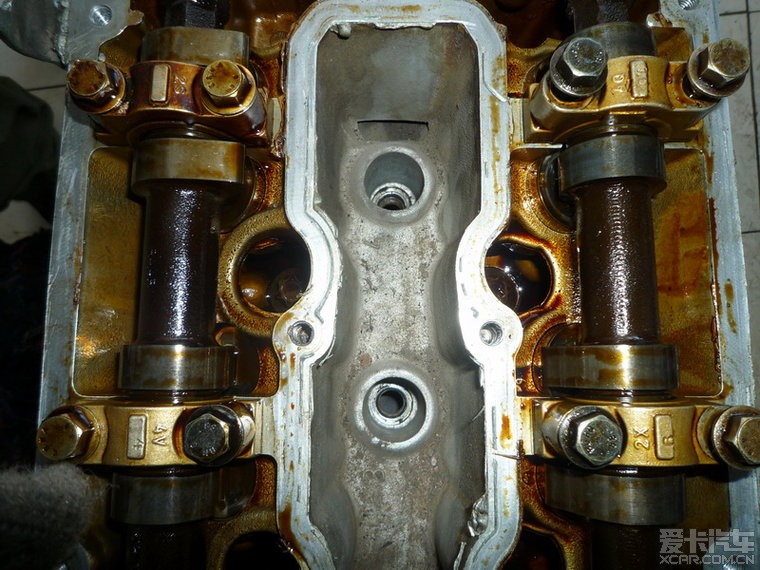

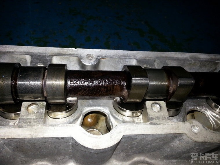

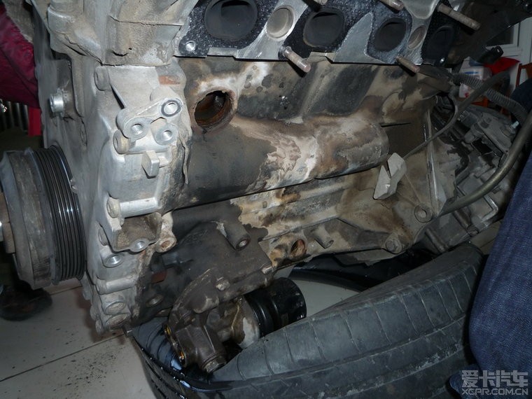

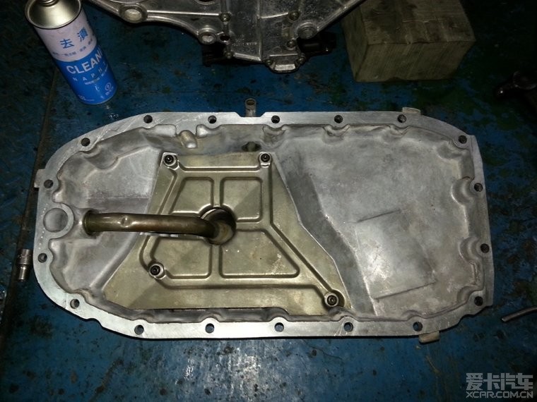

相关的机器进行拆解时拍摄下来的内部照片和相关部件的照片,供大家将来进行改装参考吧
   相关的机器内部有积碳产生和焦化的机油痕迹,但是主体部件基本上无大问题,各种衬瓦可能都需要一并更换才能很好的重新启用。
   最后两张为发动机拆解图和GM的原厂16W公里需要采购的套包配件图,清单不少的说。
[ 本帖最后由 AKULAPENNY 于 2013-4-16 18:53 编辑 ]

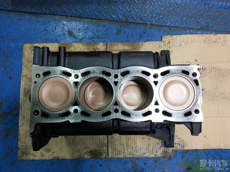

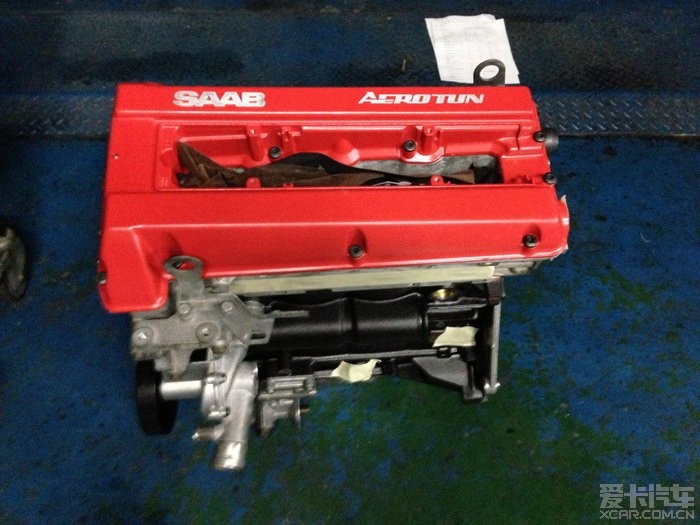

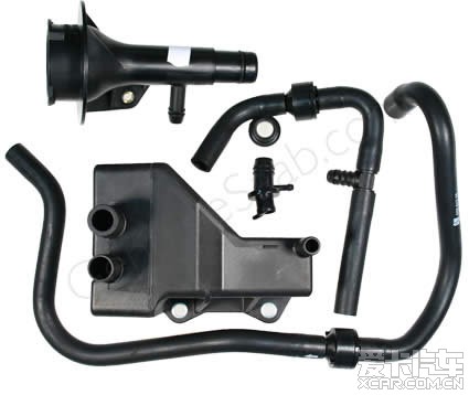

    经过较长时间的斟酌考量,决定从宝岛AEROTUN订购一枚二手发动机凸机,进行相应的改造工作。这里也将部分现场的整修及更换配件的情况进行图片说明。
    95aero中的呼吸套件也叫集滤器,当时的形式10w公里就建议要更换,95的车主注意及时更换啦。
[ 本帖最后由 AKULAPENNY 于 2013-4-16 19:08 编辑 ]

   在AEROTUN组装完成后的发动机整体图片
   还是很漂亮的说

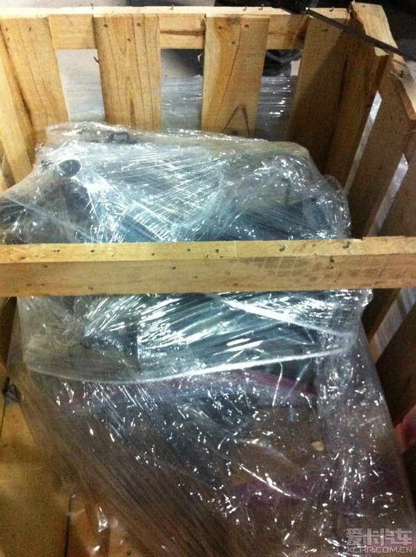

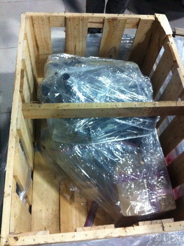

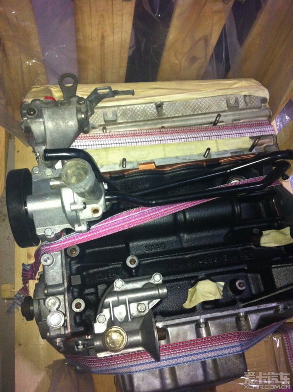

感谢宝岛AEROTUN梁总的认真负责的态度和在货运过程中小心谨慎
看看到货的包装箱就知道有多么的稳妥
[ 本帖最后由 AKULAPENNY 于 2013-4-16 19:21 编辑 ]

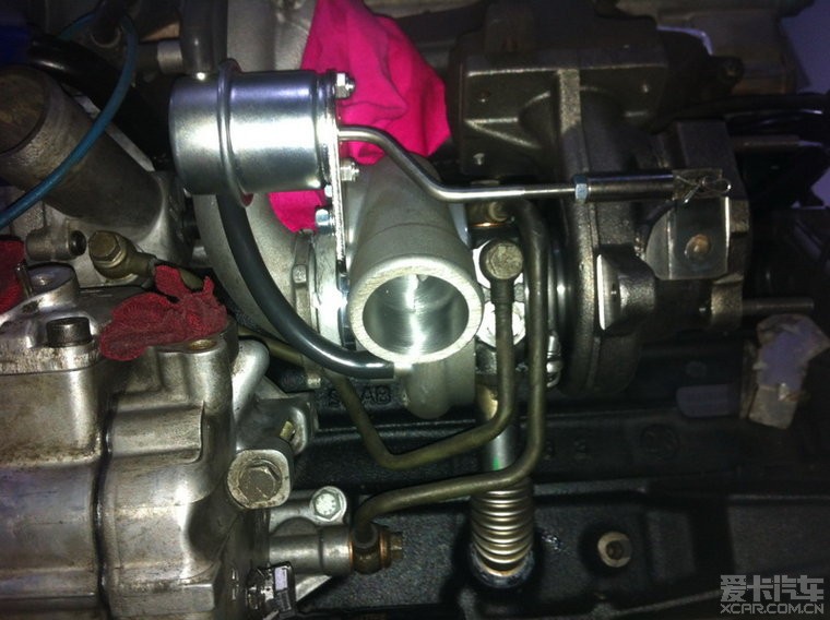

   发动机在对涡轮进行落地安装时要使用新的DOT-19的涡轮,相应的螺丝也要进行更换处理。
   原车涡轮状态完好,完全可以正常使用。

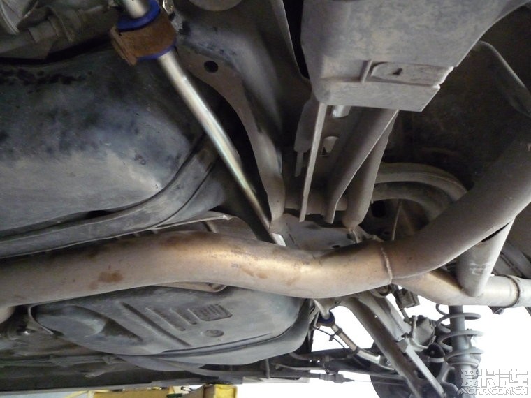

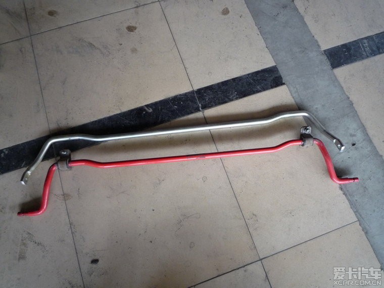

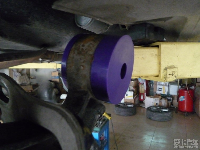

发表于 2013-04-16 18:25    IP属地:未知

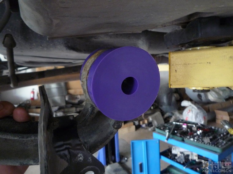

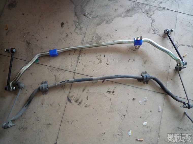

根据全车的强度要求,请张总从英国采购了永不磨损的胶套和SAS的加强配套平衡杆。
  具体安装位置可以参看下图,相应的各类方向机顶胶、避震顶胶、等各种顶胶均更换完毕了。
相应的原防倾杆与加粗防倾杆的对比效果图

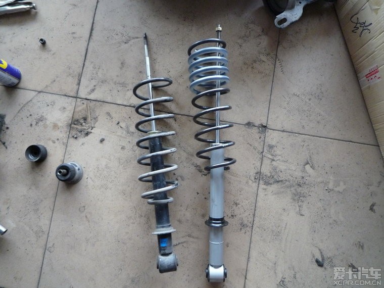

HIRSCH的前后避震与原厂蓝标AERO避震的对比效果图
[ 本帖最后由 AKULAPENNY 于 2013-4-16 19:40 编辑 ]
