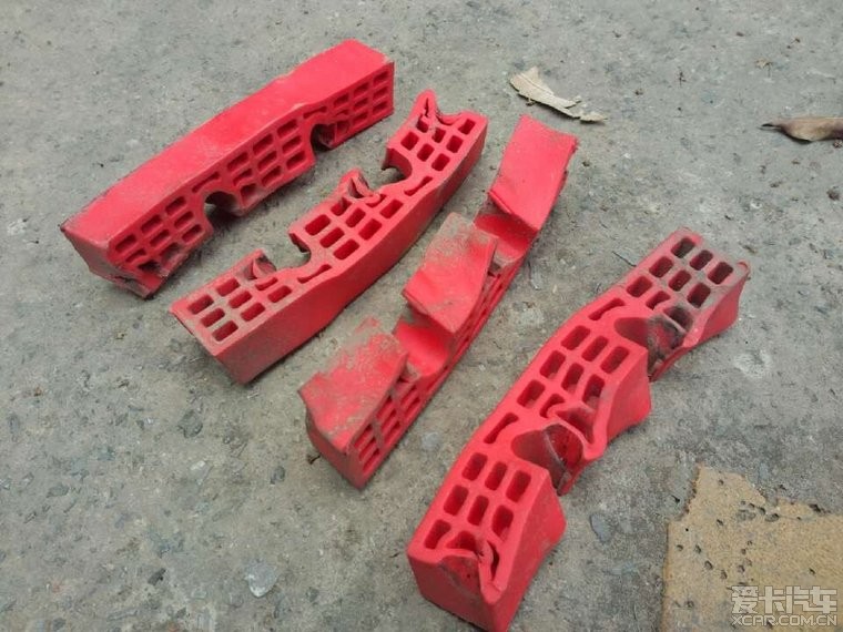

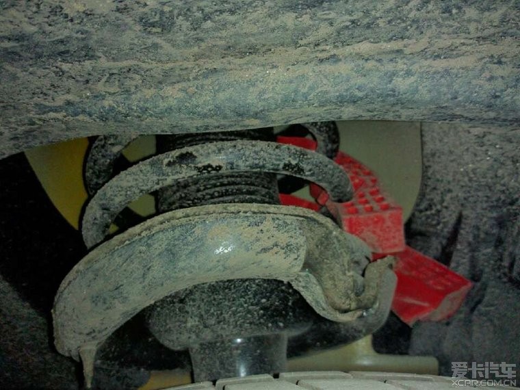

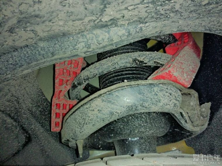

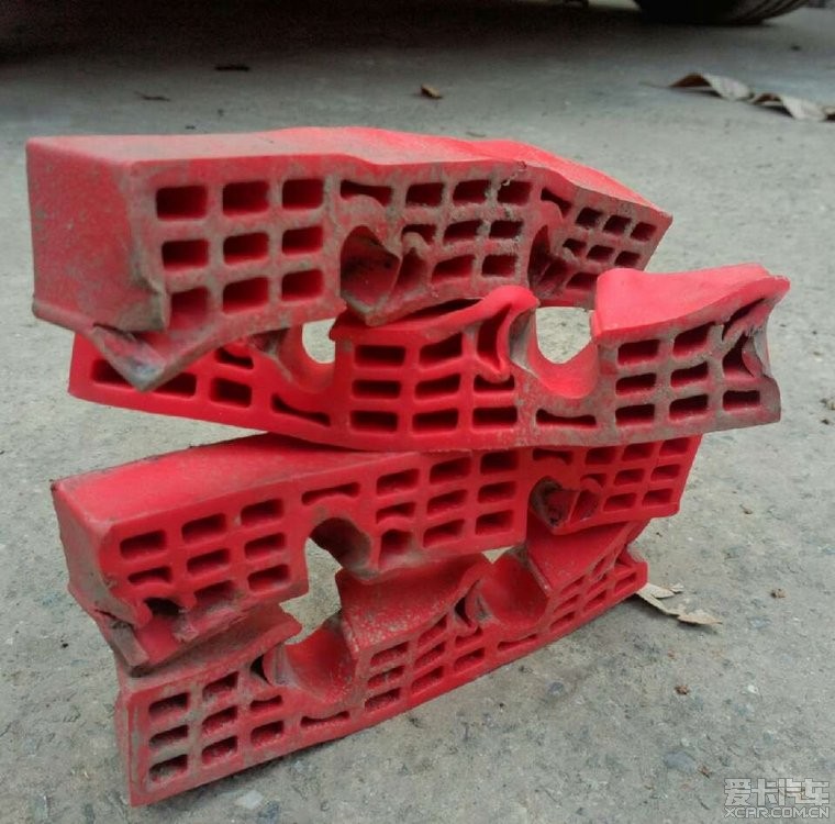

    提车的时候只是听4S说减震弹簧上有个减震垫,开着会响,嫌有声音可以拆掉。也没仔细看,看大家都在讨论这个东西,就特意去看了一下,按个人经验,这个东西应该是临时卡上去,在运输途中减少悬架弹簧震动用的。所以提车后正常上路行驶时应该拆除。
    而且这是个卡子是硬橡胶或者是塑料材质的,非常硬,起不到减震的作用,用作固定倒是非常适合。大家可以看图,经过30公里颠簸,有的地方已经变形。如果没拆的童鞋请尽快拆除。以免对悬架造成不必要的损害。
    做一个简单实验,原地打几个四方向就能看到这个卡子会随转向柱转动,我的已经有个一掉下来了,用手拿不掉的。自己拆也很简单,路边修车店找个千斤顶,把前轮顶起离地,轻松就拿掉了。
    有时间去4S拆也可以,毕竟是新车嘛。
    还有一点就是以后云南的兄弟们不用担心了,4S会在交车的时候拆除这四个固定减震弹簧的卡子。
