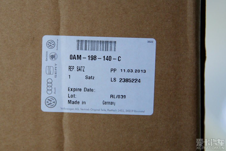

年前去4S保养,报告1升2档抖动,检测后技师当即表示离合器要更换,但得先将数据上传上海VW确认.随后就进入慢长的等待...
3月11日4S电话通知,离合器订货,昨天来电通知可以去更换了.
起一大早在上班前赶到4S,免得排队.DSG闹心,还折腾人,周末的懒觉又没了
包装

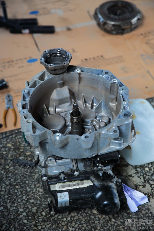

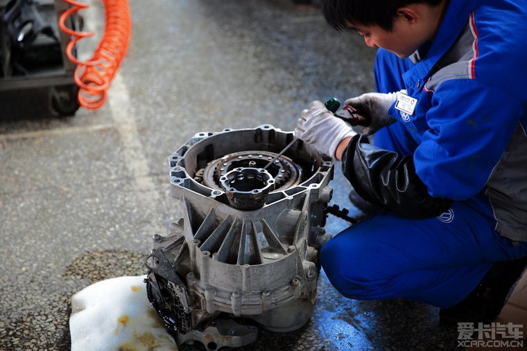

拆前轮,前舱盖,电瓶,电瓶底座,发动机右侧挂板,安支架吊住发动机,然后升起来,继续拆下横臂,最后把DSG整个掏了出来
拆离合器
黑外罩连接前面的小箱体就是召回要更换的电控单元,都在排队,无货,到时还得来折腾一回

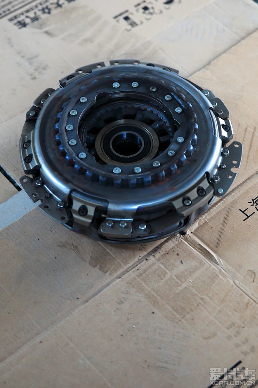

拆的离合器总成,磨屑很多,一抖就落一圈

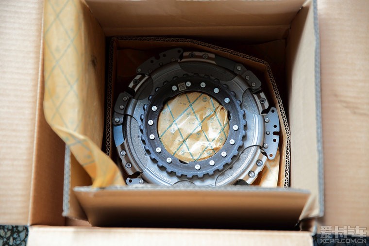

新的

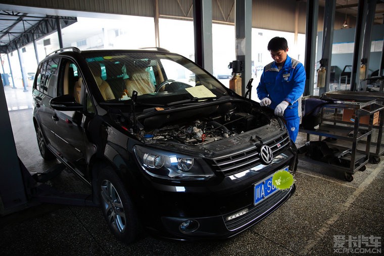

安上,上电脑检测,试车,上午9点开工,下午2点开走,大半天时间没了
出4S先到城里逛了一圈,然后出城上高速回家,40KM,之前1升2,2升3偶尔出现的抖动没了,上坡加油时左下角传出的卡卡声也消失了.这两问题
新车是在2.2W时同时出现了,不知这回换了又能管多久 再抖就再换,VW耍死皮,俺也只好跟他耗上了
