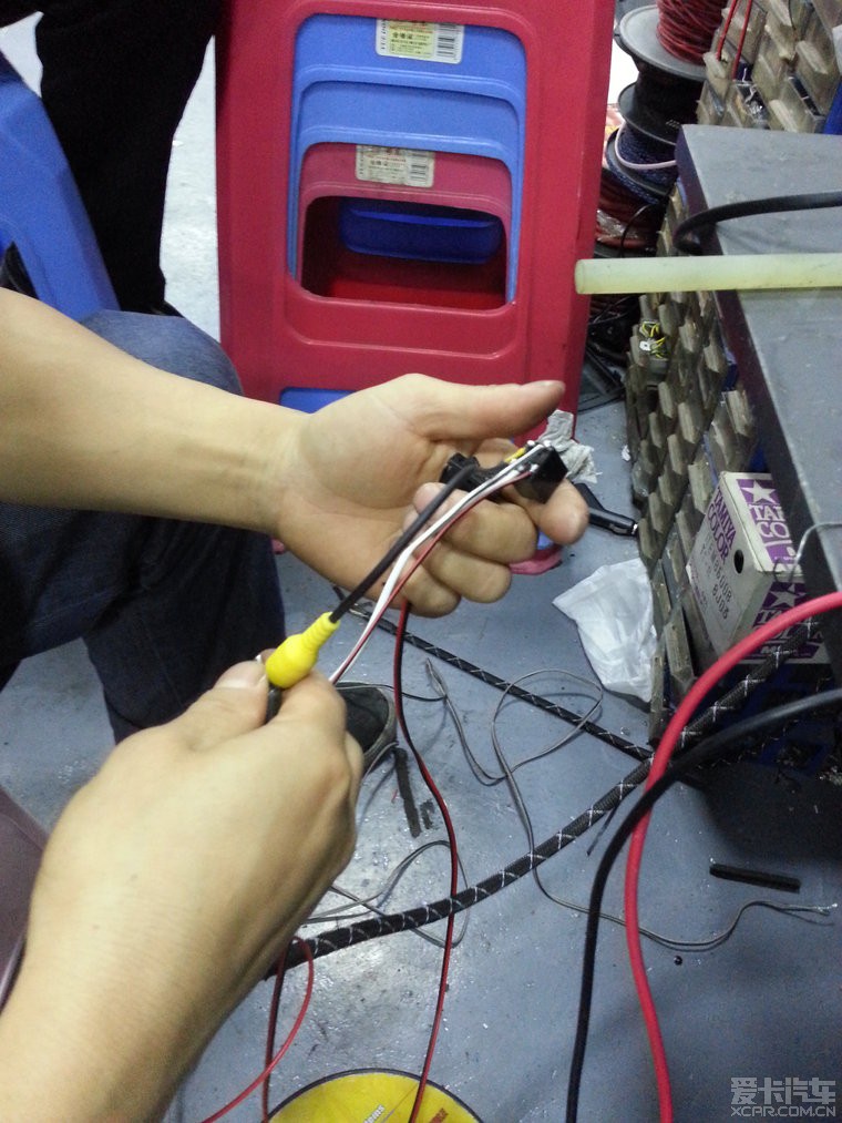

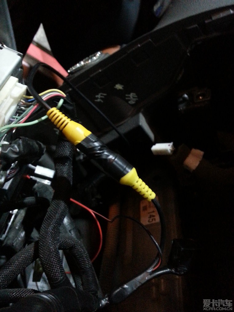

后来。。到了熟悉的改装店里,一问。。我们试试看吧。。好,用铁X军最小的型号。。。。成功了。。原理非常简单。。原装导航有DVD主机的视频输入,但是只能输入DVD而没有多余的视频线输入口,那么我们就在这一条线上做工作,我们广东人说的飞线,把行车记录仪和DVD的线合拼以来,再加上一个小小暗开关,在座椅内侧安全带插口前方,打开就就开行车记录仪屏幕,关掉就看DVD,非常理想。。平时还能当做前置摄像头。。上作业吧,不废话。。

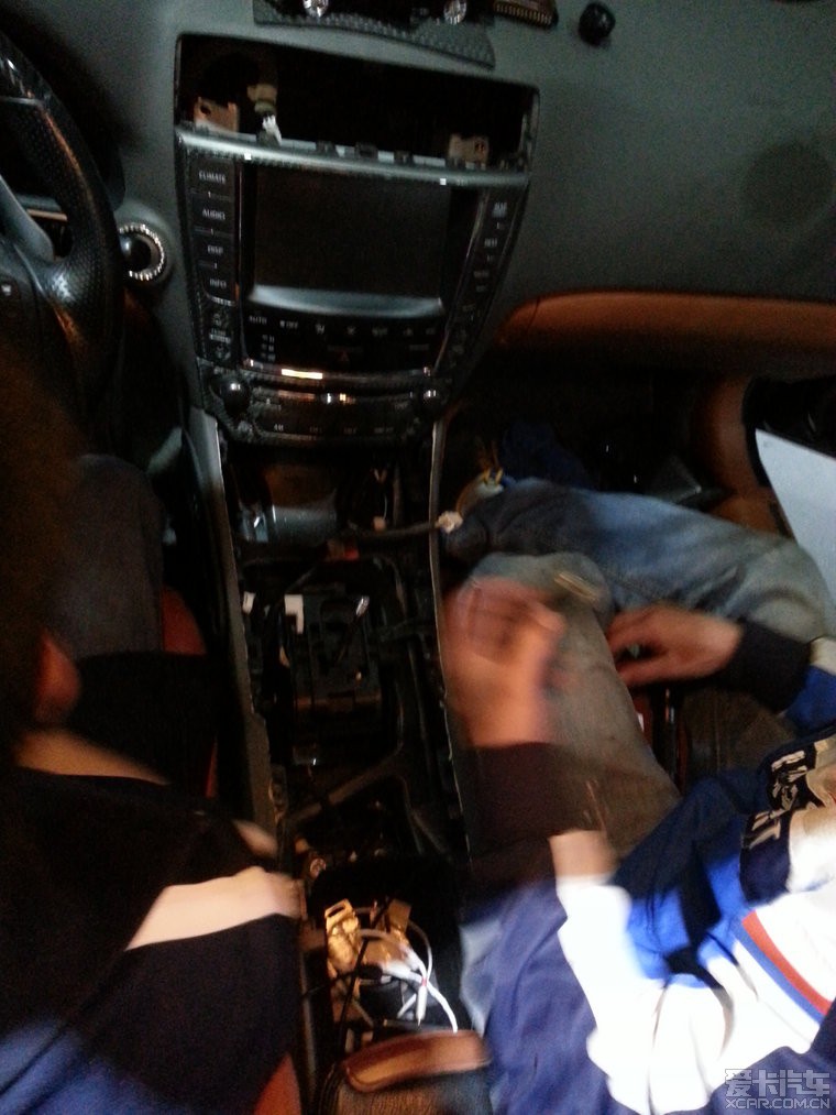

开始拆,这个面板已经被我拆过无数次,是无数次。。
因为要拿出主机接线,整个都需要拿掉,这里也是无数无数次
这里省略3000字,后面的线已经接好,合拼DVD主机的视频线,就留出来一条黄色的输入线。。
上方的行车记录仪也接线完毕,走线的话,是一门学问,我也没看那么多。。当时我正在旁边玩节奏大师。。

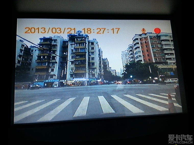

一切都OK了,接线。。。
第一个画面出现了,是店主。。这个摄像头调过来。。车震。。你懂的。。

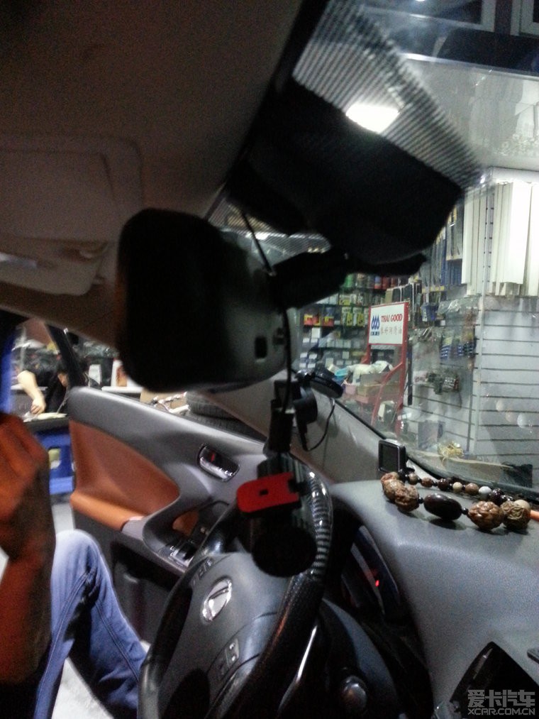

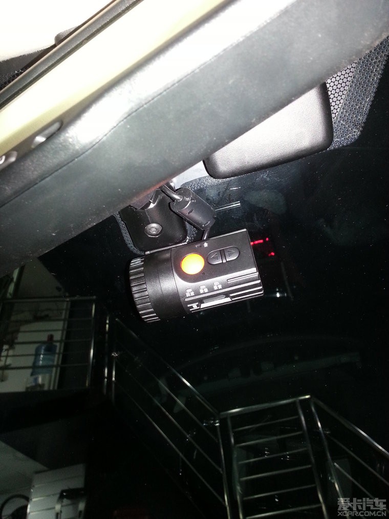

行车记录仪也安装到位,藏在后视镜后面,平时看不到,用了几天都忘记了存在。。
室内和傍晚,晚上的效果。。
