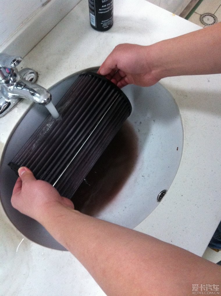

脏的东西已经慢慢的往下流了,接着就开水清洗了
有些实在是很脏的东西用水是冲不掉的,拿把不是很硬的刷子轻轻刷一下就好
建议清洗时穿短袖,带围裙等等

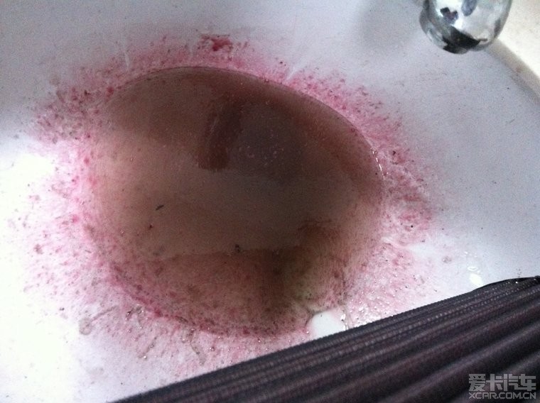

然后继续用大量清水冲洗,看下面的水是不是很脏?
脏水特写。。
我这个由于比较脏,连着清洗了两遍,以后还是勤做清洗的好。

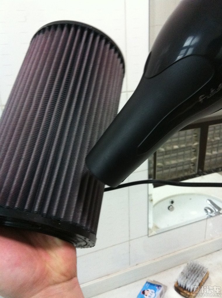

然后拿吹风机开始吹,注意一定不要用太热的风,有一点点温就好了,风速也不宜过大,滤网还是较脆弱的

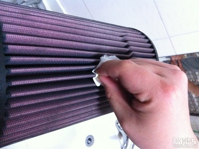

用力夹住滤芯
结果卫生纸瞬间就湿透了,看来还得继续吹啊
可是吹着太费力,而且也麻烦,有没有自动烘干的办法呢,于是我又想出了个点子
怎么样,还不错吧,省时省力,我还能继续我的台球时间,哈哈,不过记得温度及风速不要太高啊
每隔10分钟换一下方向,大约20分钟就吹干了,只需换两次方向即可。
这次再拿卫生纸来试验一下
卫生纸上的小格清晰可见,果然干了

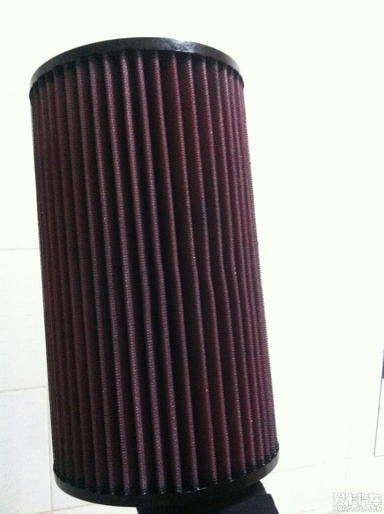

喷完油之后就不可以吹了,让它晾一夜,自己就慢慢渗透进滤芯了,晾干后和新的空滤一模一样!
好了,清洗过程到此结束了,欢迎大家共同研究!
