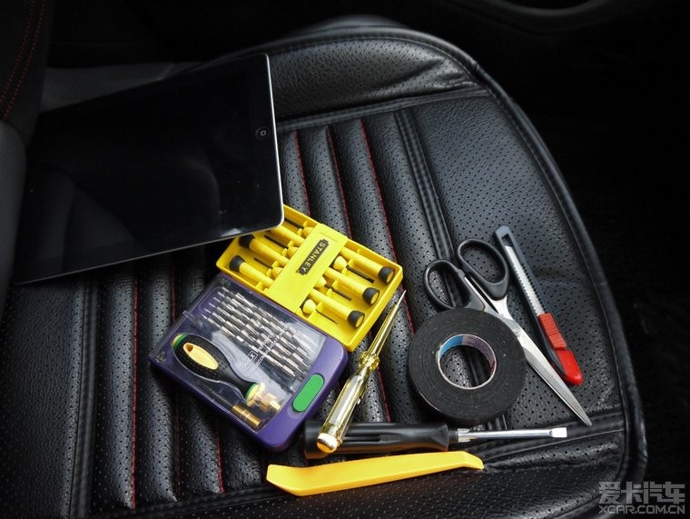

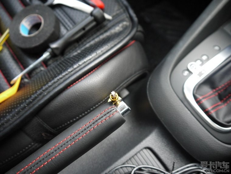

今天的作案工具。

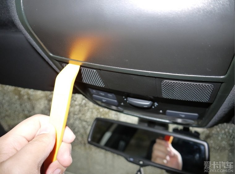

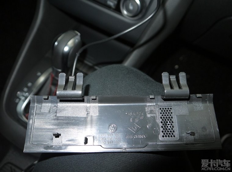

用塑料片撬开(这个工具本来是买来想换内饰条的),很轻松两面一撬就开了。

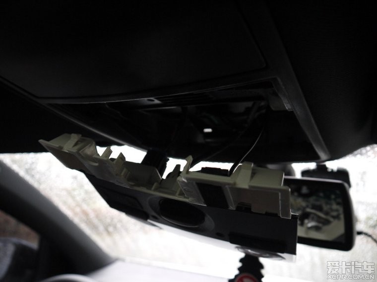

拆下来的面板,背面结构。
2颗螺丝钉,很紧用力拧下来。
需要这种头的螺丝刀

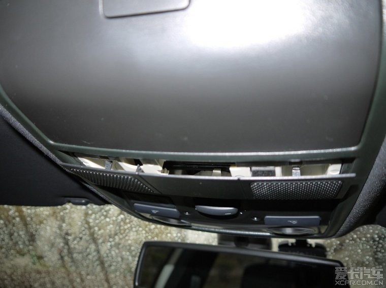

和前面的灯是一体的,有2个小卡扣,小心的拿下来。

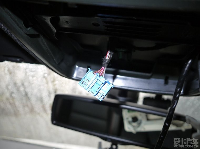

蓝色的插头拔下来先
这个插头是两个部分组成的,类似于抽屉结构,有一个小的卡扣锁定。大家拆开后比较这张图片就会明白。

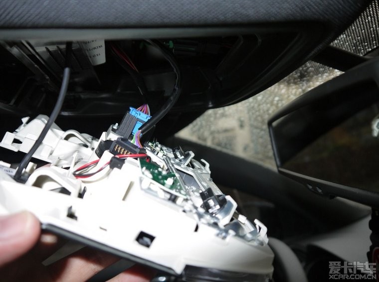

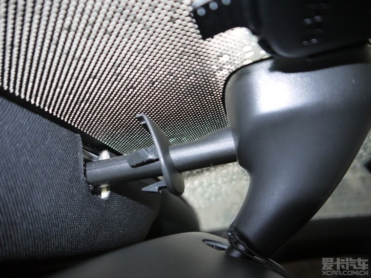

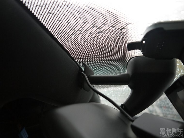

记录仪的走线,请教过沙版之后从后视镜的洞里走的,呵呵。
发表于 2013-03-30 18:06    IP属地:未知
GTI和高6的线不太一样,GTI6根线高65根。接法是一样的,记录仪的红线接到从左数第2根红线上,记录仪黑线接到从左数第3根棕线上。这里说一下,这么细的线没有剥线钳用美工刀剥的!剥的我直想骂人!
接好线之后全部恢复原位就好,记录仪只要开锁就亮,拔钥匙锁车就灭。不会出现插点烟器点火重启的问题。

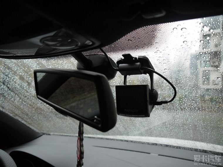

看一下安装好的效果吧,呵呵。
